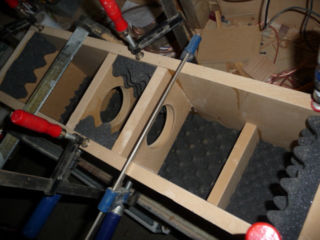

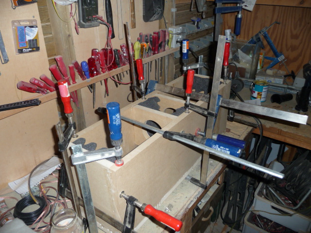

Best wel. De achterliggende gedachte is dat als je hem rechtop zet en de baspijpjes naar achteren plaatst je twee frontspeakers hebt. En als tweede dat hij later gebruikt gaat worden in een home-theater kamer met beamer en groot projectiedoek.

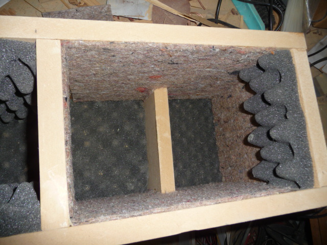

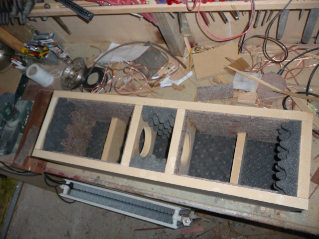

Demping
Zoals op bovenstaande foto's te zien is, is er al begonnen met de demping. Als de kast later dicht is wordt het lastig om demping aan te brengen. Daarom is het handig om dat nu te doen, voordat het front erop verlijmt wordt.
De demping bestaat uit Pritex en Vilt.
De gehele achterkant is voorzien van Pritex (noppenschuim).
Aan de zijkanten (en in het midden) nog wat stukjes gezet die ik over had. Of het veel werkt daar weet ik niet, maar om het weg te gooien is ook weer zo zonde. De rest van de kast is bekleed met het bekende vilt (ondertapijt). Als het front later is geplaatst komt er nog wat BAF (wol) achter de woofers en in het middenstuk achter de tweeter.

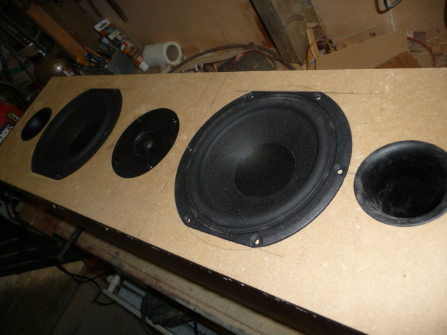

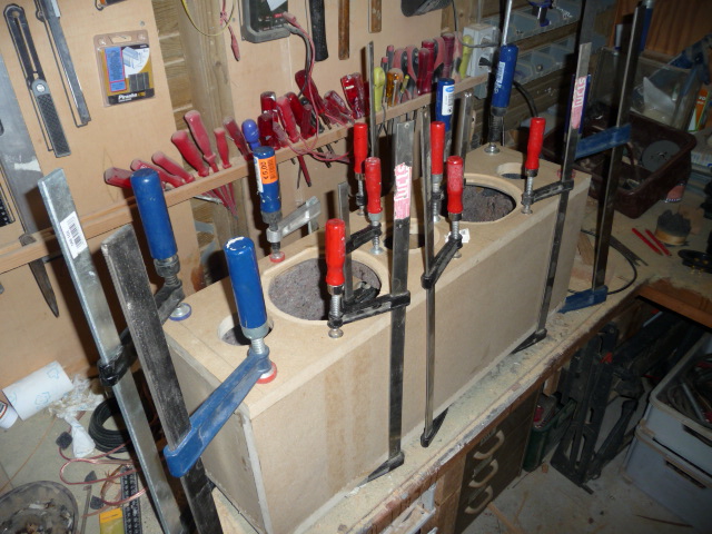

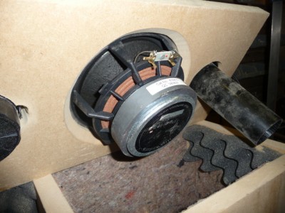

Goed, ondertussen bezig geweest met het front. Alles is netjes op z'n plaats gekomen. Tweeter en BR openingen was vrij snel gedaan. De woofer was wat meer werk vanwege de rechte vlakken. Eerst alles goed uitgetekend en de gedeeltelijke rondingen gedaan. Daarna met een oud stuk plank een geleider geplaatst om de rechte vlakken te doen.
Kost wat tijd, maar is goed te doen. Aan de achterkant van de woofers als laatste nog een afschuining gemaakt zodat de woofer wat meer lucht krijgt aan de achterkant de kast in.
Het font en alle andere onderdelen van de kast zitten verbonden met elkaar d.m.v. deuvels en gewone houtlijm.
De demping zit trouwens vast met bisontix.
Nu de boel goed laten drogen en kunnen we beginnen aan het fineren van de kast.

Ohja, normaal als het front nog loszit gebruik ik een fasefrees voor het krijgen van wat meer lucht aan de achterkant rondom de woofer.
Mocht het front er nu al opzitten kun je altijd nog m.b.v. een zwaluwstaartfrees van buitenuit een schuine binnenkant maken.

Hebben de woofers elk een eigen compartiment gekregen of niet? Op de foto's lijkt van niet.

Waarom heb je er niet voor gekozen om de woofers en tweeter nog wat dichter bij elkaar te zetten? Dat maakt het filter technisch een stuk makkelijker.

Was voor het afstraalgedrag misschien wat beter geweest, maar ik heb voor de stevigheid twee bracings geplaatst net tussen de tweeter en woofers, vandaar de ruinte tussen alle units. Denk (hoop) dat het qua filtering wel goed komt.

Nee hoor, het is 1 grote kast met wat bracing her en der.
En ja, gaat wel snel ja, maar ik had paar dagen vrij en al het hout was al opmaat gemaakt, dus lijmen, klemmen erop etc is niet zo gek veel werk. En het ontwerp is al paar weken bezig, dus had alles al in het hoofd zitten.
Vilt en demping had ik ook nog liggen dus tsja...

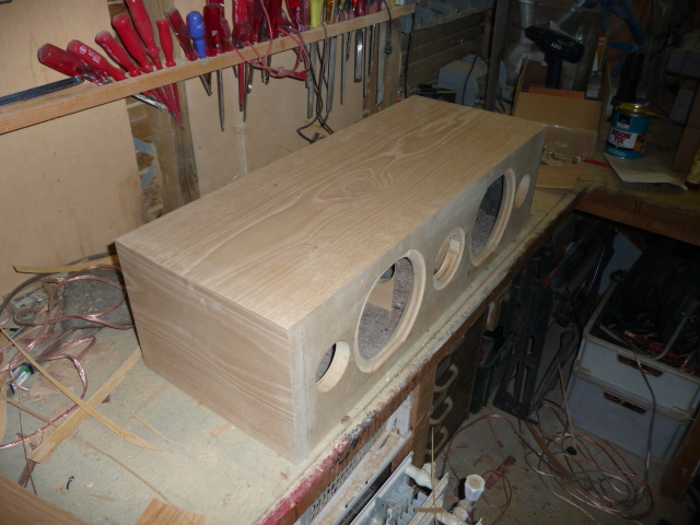

En wat eikenfineer erop en later kleurtje geven.

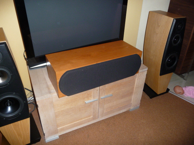

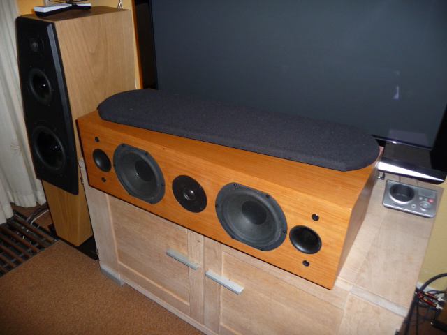

Fini... :)

Netjes hoor, en de response ziet er ook goed uit op het eerste gezicht ! Persoonlijk zou ik het frontje er lekker aflaten, het innerlijk is er mooi genoeg voor. Maar smaken verschillen nou eenmaal he :P ?
Waarmee heb je je fineer gekleurd als ik vragen mag, en hoeveel lagen ? Ik zoek nl. een kleur die er best dicht in de buurt ligt...tikje roder eigenlijk, maar dan weet ik in welke richting ik ongeveer kan zoeken.

Mooi gedaan man! Het doek vind ik ook wel fancy eigenlijk, mooie rondingen. Ziet er net wat beter uit dan een standaard rechthoek.
Jammer dat de reactie van mijn vriendin zou zijn: "WAT?! doet die GIGANTISCHE kast OP! het kastje??!" :shock: :lol:
Ik heb de kleur gekregen door 4x te lakken met CetaBever interieurbeits. Kun je vinden bij de bekende bouwmarkten.
Je hebt hierin heel veel kleuren, en voor wat roder moet je eens kijken naar "red wood"
Da's 1 van de vele kleuren die ze hebben.

Haha, hij's ook voor hier thuis iets te groot. Die wordt wat kleiner... :)
