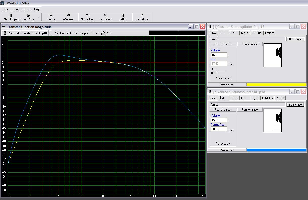

De woofer, dual 4ohmVC, wordt in serie gezet. Het klopt dat de Re verviervoudigd en de BL verdubbeld?
Zit alleen nog te twijfelen tussen BR of closed
Heb me laten vertellen dat een topje bij de 40 hz niet zo erg is, zoals bij de BR te zien is.

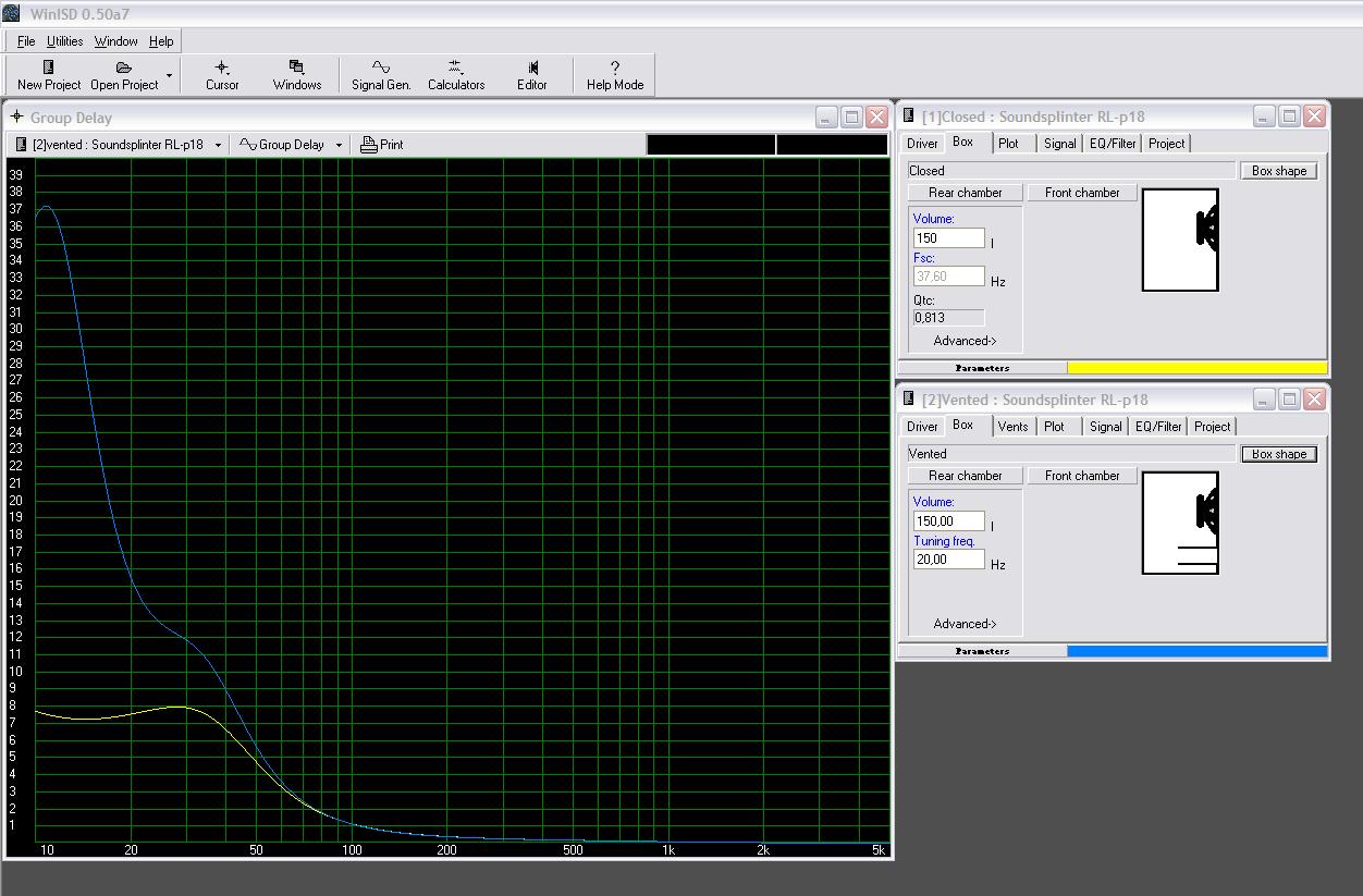

Groupdelay van de BR gaat pass omhoog onder de 20 Hz neem aan dat dit ook niet z'n punt is.
Verder zal er nog iets geprobeerd moeten worden om het air door de BR poort minimaal hoorbaar te houden.
Wat vinden jullie van dit project? zouden jullie dingen anders doen? drivers? inhoud?, wil niet groter als 200 liter eigenlijk. ik hoor het graag :)

Ik vraag me af of de "soundsplitter" nu echt een stapje omhoog is.....
Voor 150 liter gaat ie niet echt diep is mijn mening, ik denk dat er betere alternatieven zijn!

Die soundsplinter kan je beter anders tunen. Dit zal vast een bonkend laagkarakter geven. Een kaarsrechte respons tot 20Hz is vaak niet gewenst in een normale huiskamer vanwege de roomgain. De respons die je met de css sdx 15 krijgt in 240l getuned op 15 Hz lijkt mij zeer prettig werken bijvoorbeeld. Je creeert dan een soort van 8dB/octaaf afval wat mooi aansluit op de roomgain die vaak inzet met 8dB/octaaf en je houdt gigantisch veel headroom over tot aan 13Hz, met een groupdelay die tot 30Hz zeer laag blijft.

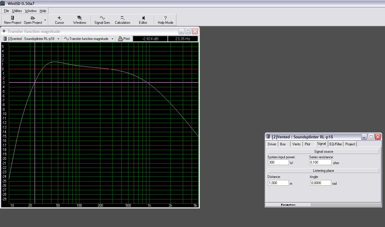

Mee eens kan beter inderdaad in een 200 liter kastje, hierbij wordt een -3db van 24 hz gehaald.

Ik denk dat je de poort lager moet tunen. Probeer eens 16 Hz. Een bult rond 30Hz is niet gewenst. Het gaat niet alleen om het -3dB punt, maar ook om de afval naar het laag toe. In een kamer heb je bijv kans op een staande golf rond die frequentie. Uiteindelijk geeft dat dan heel veel gedreun rond die frequentie, maar geen echte subbas. Een hoger -3dB, maar lager liggend -8dB punt lijkt mij een betere compromis.
Het is belangrijk dat de parameters kloppen bij het in serie schakelen. Het maakt veel uit voor de afstemming.

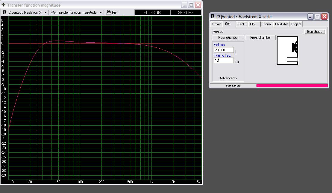

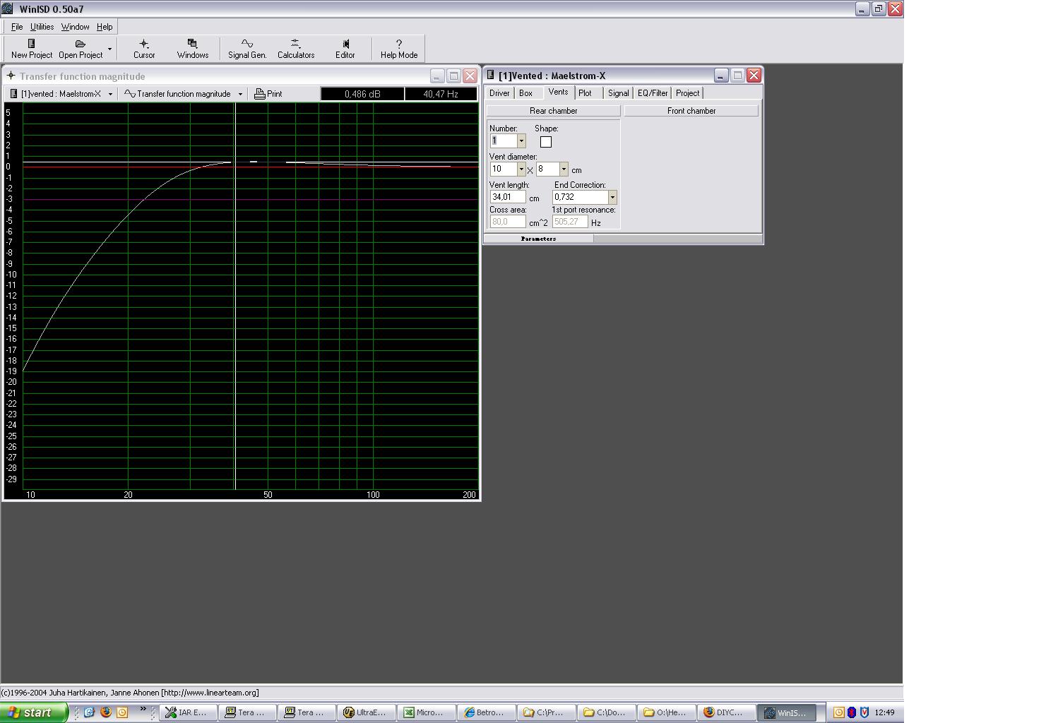

Montana eerst bedankt voor je reactie, je helpt me ontzettend! :D,
ik heb net even een simulatie gemaakt met de maelstrom X en zag er indrukwekkend uit, zelfs in een 150 liter behuizing, vc's in serie (Rex4 blx2) en nog goedkoper ook! red ook wat hogere max spl,
ik snap nu dat een bult rond 30 hz niet bevorderlijk is, die maelstrom ziet er goed uit toch?

Als je rechtermuisklik doet en dan met options de schaal aanpast en de grafiek laat lopen tot 600Hz is het wat makkelijker te beoordelen. Een sub gebruik je toch niet tot 6000Hz..
De mealstrom is inderdaad een bad ass om het zo maar eens te zeggen. Ik zal hem ook eens simuleren strx. Kijk ook naar de lengte van de br. De diameter van de br mag niet minder dan 18/20cm zijn ivm poortruis. Een br poort van 1.5 meter is vaak niet binnen het design te passen. Als je ze voor film gaat gebruiken is laag tunen vaak een must. Als je kijkt naar de conus excursion zie je dta die onder de afstemfreq snel stijgt. Lager tunen kan dat punt waarop de br grip verliest op de conus lager leggen. De max output rond 13Hz stijgt dan en de output rond 20Hz daalt dan iets.

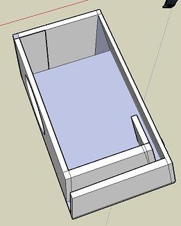

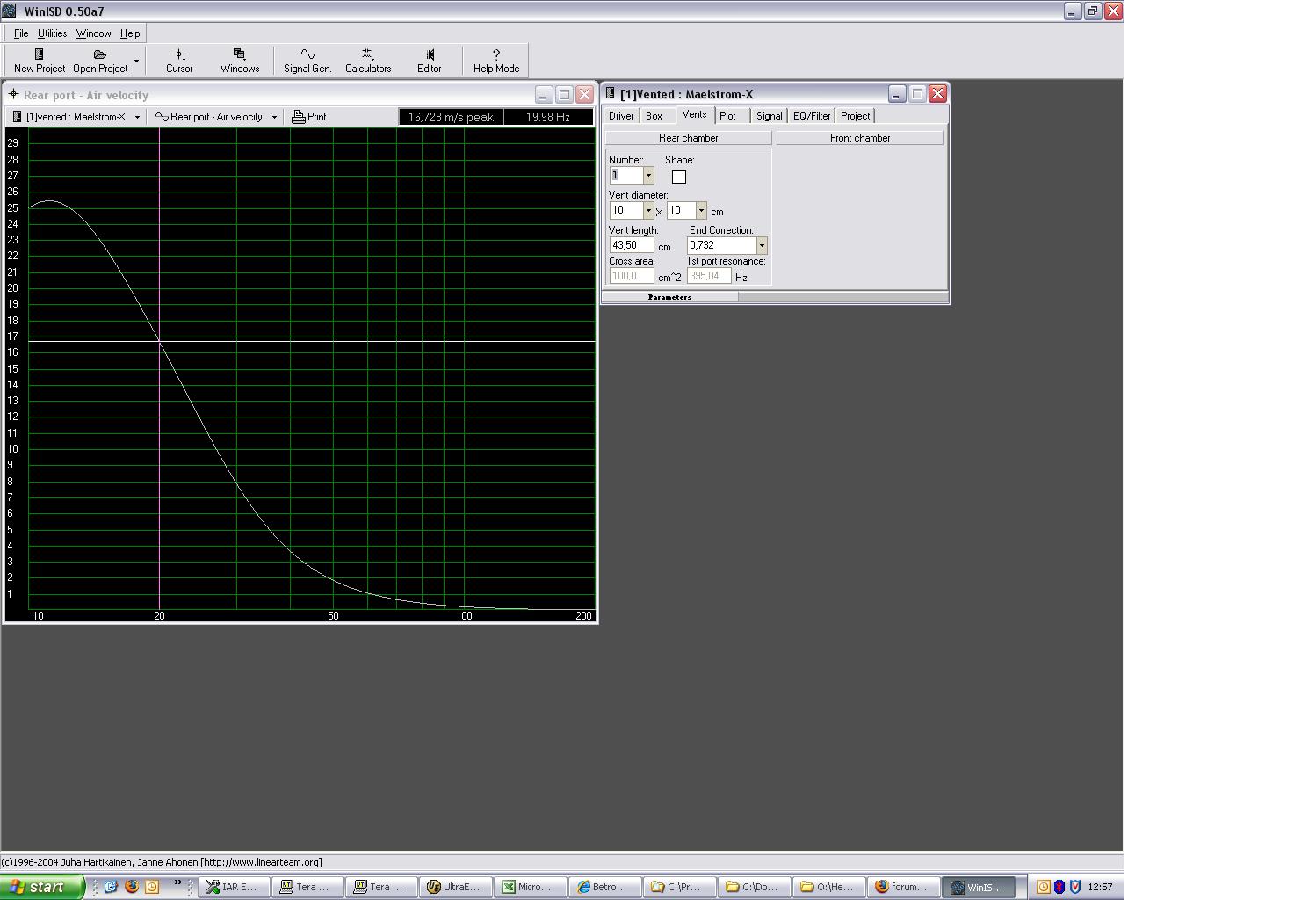

Wilde een BR van hout maken en afschuren aan het eind, dat verminderd het gehoor aan poort ruis dan scherpe kanten, tenminste dat is mijn verteld. met 200 watt wordt inderdaad de poort ruis pittig. zal niet weten inderdaad hoe aan te passen veel meer als 40 centimeter gaat het niet worden, aangezien er aan de achterkant nog wel wat vrij moet zijn, zie afbeelding
Mja lager tunen op bijvoorbeeld 14 hz ziet er ook wat beter uit wat betreft cone excursion, nadeel is dat airspeed en groupdelay toeneemnt, groepdelay maakt niet veel uit, maar de poortruis wordt wel groter.

hmm.. een poort van 10 bij 10 is natuurlijk een lachertje voor een 18"sub.. Als je een br wil maken zal je rekening moeten houden met een vrij lange poort. En lange gebogen buis kan ook. Een buis heeft minder wrijving dan een vierkante poort en is dus idealer..
bartsegers
Berichten: 5431
Locatie: Roermond
Bericht door bartsegers »
Misschien een slotpoort toepassen?
Kan soms net de oplossing zijn als je een lange poort niet kwijt kan.
Ook heb je sneller een groot oppervlak voor je poort.
Werking is hetzelfde. Ideaal is het als je werkt met afgeronde hoeken tbv de wrijving.
ehm leg uit ik begrijp je niet helemaal 8)
Paul
Berichten: 1577
Locatie: Rotterdam
Bericht door Paul »
tactisch geplaatst plankje...
