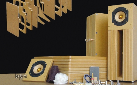

ah, de Tangband goes Ikea set :lol: incl goudkleurige imbussleutels en stripverhaal bouwbeschrijving. 8)
deze heb ik staan.... in de doos, nog geen gelegenheid gehad 'm te luisteren. op diyaudio.com heb ik echter een paar zeer positieve verslagen gelezen.
bouwtekeningen zijn er niet, hij wordt alleen als complete set verkocht. dit is echt een enorm mooi stukje MDF-origami van Tangband, een hoorn zo vouwen dat die in zo'n klein kastje past.
zoiets zal ongetwijfeld met een andere driver te ontwerpen zijn, zal echter niet makkelijk zijn...

Nog wat duidelijke foto gevonden.

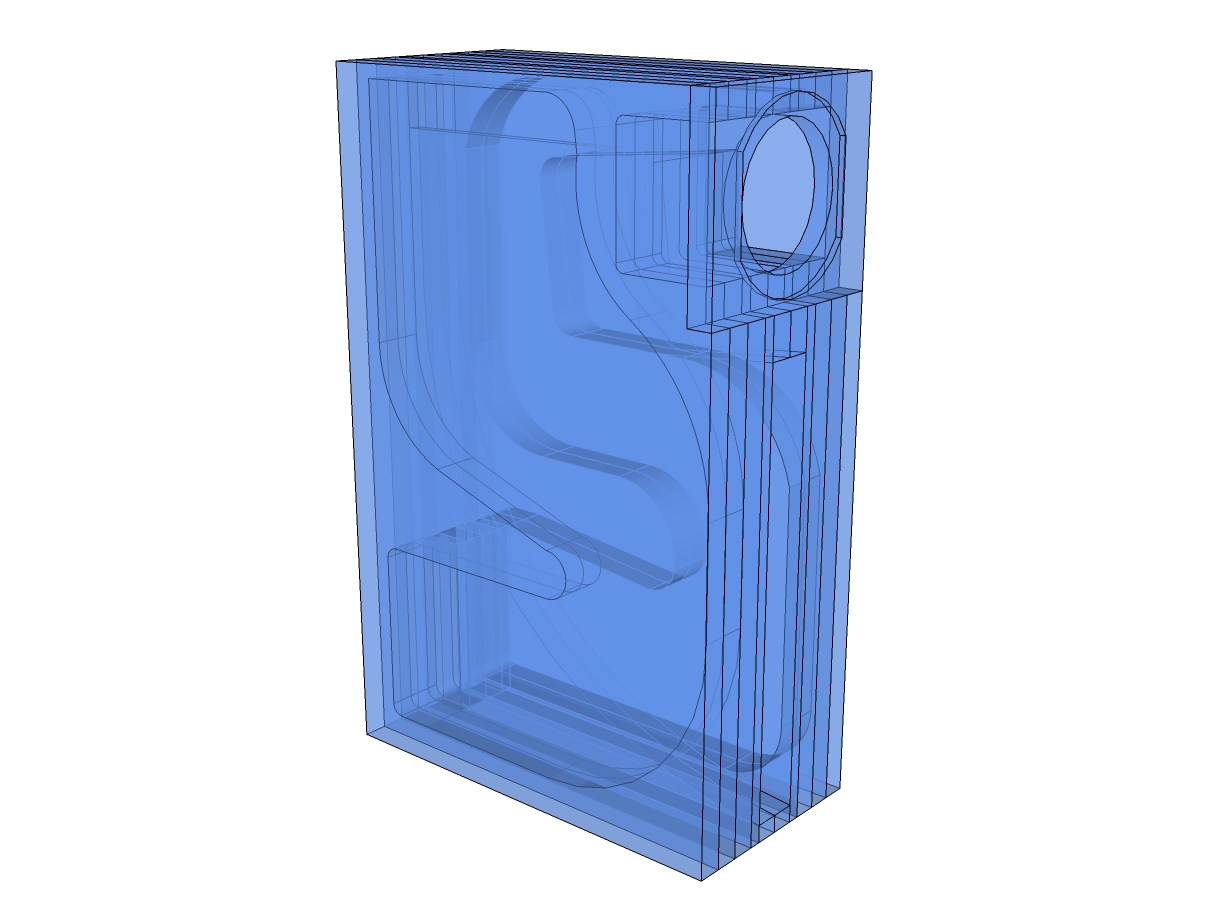

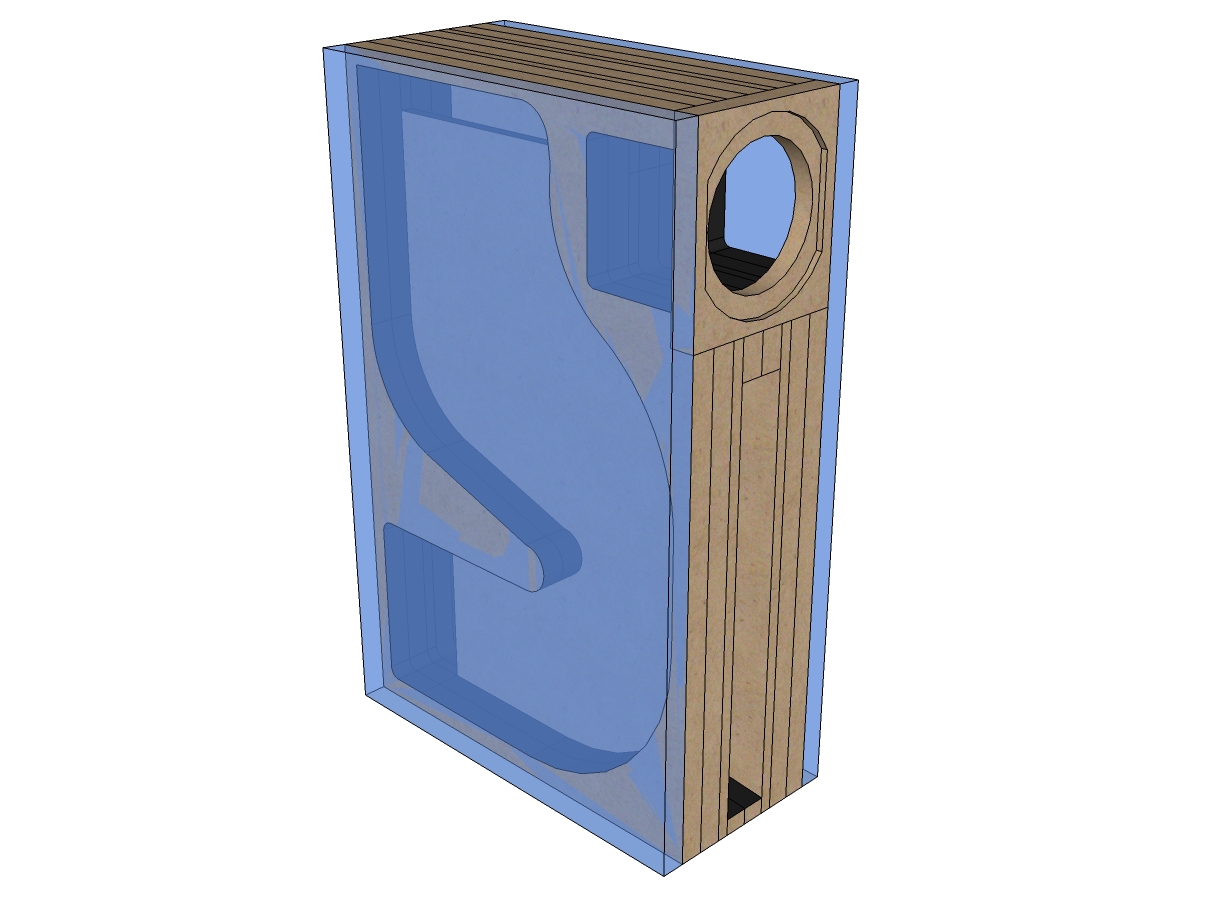

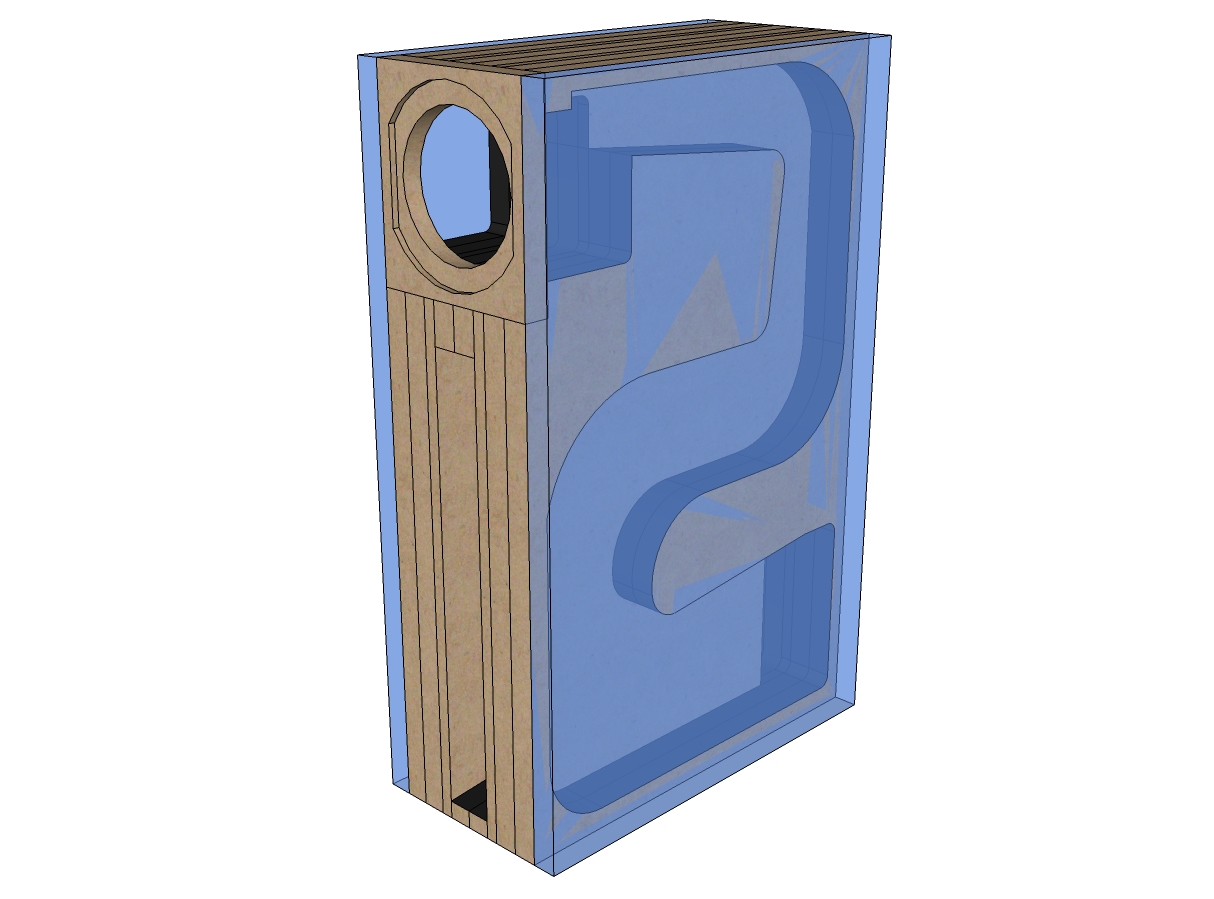

Ik ben even bezig geweest met een concept in 3D op basis van bovenstaande foto. De maten zijn volledig uit de duim gezogen hoor maar het geeft wel een aardig beeld hoe hij eruit zou zien met acryl aan de zijkanten.
Pas als je dit zo in 3D ziet krijg je pas goed in de gaten dat dit een erg slim ontwerp is! Bijgevoegd zijn 2 renders van de kast.
En helemaal in Acryl voor de liefhebbers...
