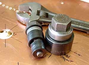

Triode dick doet het met ponsen, maar hoe kom ik daaraan? Lijken me ook erg kostbare dingen......
Zijn er ook andere oplossingen?

Op zijn site geeft ie ook een adresje voor deze ponsen: http://www.mackay.co.uk/webstore/acatalog/1675.html
Welke maten heb ik nodig? Ik las ergens het volgende:
"27.5mm (OCTAL - 6L6, EL34, 6550 etc) or 22.5 (NOVAL 12ax7, at7, ecc81, 82 and 83, el84 etc). This is based on the modern ceramic sockets
Klopt dit? Hebben jullie nog aanvullingen?

Exacte maten zeggen me zo niks, maar toen ik mijn versterker bouwde bleek dat de maten van buisvoeten redelijk overeenkwamen met de strandaard gatdiameters van kabel-doorvoerwartels die in elektrische schakelkasten gebruikt worden. Volgens mij waren dat trouwens inch-maten. De ponsen daarvoor had ik toen voorhanden bij mijn toenmalige werk (daar werden degelijke schakelkasten gebouwd).
Dus je zou eens naar een plaatwerkbedrijf in de buurt, of een installateur kunnen gaan op een vrijdagmiddag (met een kratje bier of doos bonbons natuurlijk). Grote kans dat die je kunnen helpen.

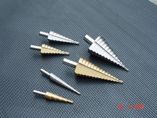

Je kunt ook een zogenaamde getrapte boor kopen. Dat is een boor die met 10 mm begint en dan trapsgewijs met 2 mm oploopt. Het voordeel is dat je automatisch de gaten afschuint zodat je de bramen kwijt bent. Deze boren zijn ook uitstekend in kunststoffen te gebruiken en geven mooie ronde gaten zonder trillingen. Ze zijn te koop bij elke goede gereedschaphandel of bijvoorbeeld bij Herman Buitelaar in Waddinxveen.

Ik vind de prijzen eerlijk gezegd nogal meevallen. Als je iets wil laten laseren ben je meer geld kwijt.

ik gebruik ook altijd een trappenboor van 6-30mm met een kolomboormachine
voor aluminium tot 3mmdikte.wel een beetje smeren met petroleum of WD40
mvg
audioot
Berichten: 36748
Bij die trapboren is het wel zaak de plaat goed vast te zetten anders loop je kans dat het uiteindelijke gat toch 0,5 a 1 mm verschoven uitkomt.
En oh ja, aluminium smeer je het beste met spiritus. Wel je machine goed schoonmaken daarna en in-oliën anders roest ie binnen de kortste keren weg.

Afgaande op al jullie fantastische adviezen zal het een stappenboor worden. Word nu besteld in china. Zal wel geen topkwaliteit zijn, maar voor die paar euro en die paar keer boren maakt dat niet zo gek veel uit. Mocht ik het veel gaan gebruiken (je hebt dat met sommige spullen....) dan koop ik een kwalitatief hoogwaardig setje.

Ik dacht al: zo´n boor en dan goedkoper zijn dan de trekponsen ???? Ik heb ze hier ook zien liggen, maar dan voor rond de 40 euro. Die ponsen waren dan een stuk goedkoper geweest, al is ook niet bekend wat de kwaliteit daarvan is natuurlijk.

ponsen zijn goedkoper, maar in één maat per stuk. Zo'n trappenboor kan een varieteit aan van grootten.
Als zo'n stappenboor niet afdoende werkt word het alsnog ponsen :P
Die china-sh%^%t zal wel niet veel soeps zijn...

Als je het niet te vaak gebruikt zijn die trekboren prima. Wel een stevige kolom gebruiken of een hele vaste hand.
Scheelt china echt zoveel met nederland?
Berichten: 8788
Bericht door Wowly »
Helaas wel ja. Een setje van drie stappenboren HSS kost plusminus 14 euro....kom daar maar eens om in NL...

Ik heb ook een set van die stappenboren, gekocht via Ebay.
Even zoeken op step-drill of stepper drill ofzo.
De mijne komen uit Engeland. Ik heb een set met drie maten, lag voor 27 euro op de deurmat.

Conrad heeft ook een heel gamma stappenboren, prijzen ca. 40-50 euro. Werkt prima in aluminium, zelfs in staalplaat (antenneopening in de auto mee uitgeboord om een elektrische antenne te plaatsen :D )
Voor mijn Aleph 2 heb ik frontplaten van 10mm alu. Met een stappenboor krijg je natuurlijk ook een taps toelopend gat! Dus van beide kanten boren, en het midden een beetje uitvijlen met een ronde vijl.
Rien Kleinjan
Berichten: 124
Lid geworden op: do 11 sep 2008, 20:14
Bericht door Rien Kleinjan »
Nee, dat is een misverstand. Een trappenboor geeft een zuiver cilindrisch gat, alleen is de diepte zeer beperkt. Wat jij bedoelt is zo'n conisch model plaatboor waar dus geen trappen inzitten. Voor dunne plaat geen probleem.
