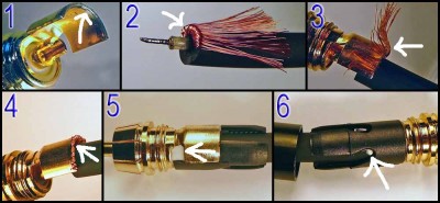

4. Wat vinden jullie van de soldeer wijze van dit artikel (zie afbeelding)? Is dit de beste manier? (Het ziet er redelijk bewerkerlijk uit :? ).

Met een 60W soldeerbout moet je heel snel werken.
Een lichtere bout met een dunne punt werkt op dit gebied lekkerder.
Wanneer je zo'n zware bout gebruikt, dan loop je het risico dat je heel snel de isolatie van de signaaladers laat smelten.
De enige goede methode is volgens mij het gebruiken van één van de gekleurde aders voor het signaal.
De andere ader gebruik je voor de retour (ook wel nul)
Leg de afscherming slechts aan één kant van je kabel aan de nul.
Markeer de zijde waar je de afscherming en de nul met elkaar hebt verbonden. Dat wordt de zijde van de bron. De andere zijde gaat naar je versterker. (Op dure audio kabels zie je vaak een pijl voor de signaal richting, dit is daar de reden van).

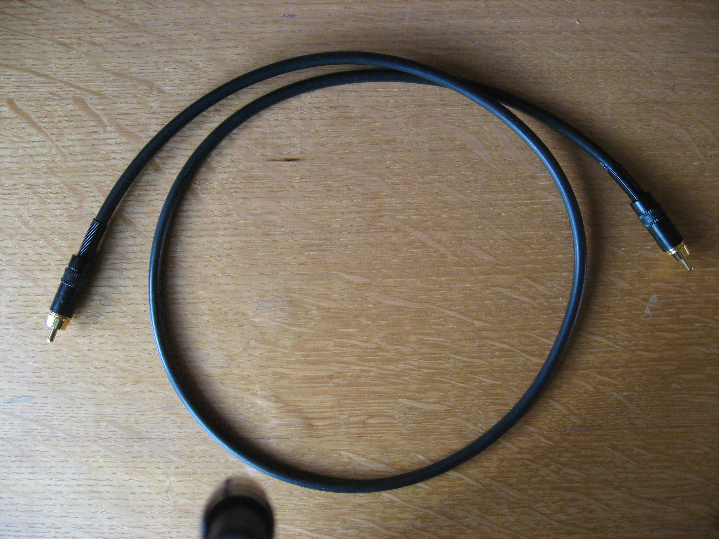

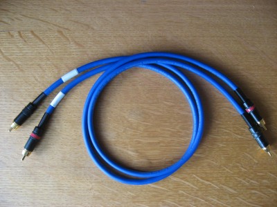

Kabeltjes zijn gemaakt!
Bericht door lijsselstein »
Hoi allemaal,
Mede dankzij jullie hulp is het gelukt om de analoge en digitale interconnects te maken. Redelijk veel werk (toch wel 30 tot 45 minuten per kabel met 2 pluggen), maar het is het zeker waard geweest. Als je ziet wat in de winkel gevraagd wordt voor een paar interconnects!
Nu heb ik redelijk professioneel uitziende interconnects voor relatief weinig geld! In totaal heb ik 6 setjes van analoge interconnects (75 cm, 1 digitale interlink (1 m) en 1 setje component kabel (1,5 m) gemaakt. Ga in de toekomst zeker nog een aantal kabeltjes maken, maar dan misschien met de profi uitvoering van de Neutrik pluggen (NF2C)
Mijn ervaring is dat de neutrik pluggen met wat handigheid prima zijn te solderen. Enige nadeel die ik heb ervaren is dat de Tasker microfoon kabel net iets te dik lijkt (6,2mm) voor de Neutrik pluggen. Met name de veer aan de achterzijde van de plug is soms lastig over te kabel te krijgen zonder dat er visuele schade ontstaat aan de isolatie van de kabel. Bij de digitale interconnects (met coax kabel) is hiervan geen sprake.
Voor wat betreft de kwaliteit. Dat moet in de toekomst duidelijker gaan worden. De kabel wilde ik in de eerste plaats sowieso maken uit ergernis van de belachelijke prijzen die winkels durven te vragen voor dit soort accessoires. En bladen als What Hifi? en AVT doen hier vrolijk aan mee! Ben zelf behoorlijk terughoudend als het om de kwaliteit van kabels aangaat. Koper is koper. Smaakt wijn beter als je het uit een kristallen glas drinkt :roll: ?
Nogmaals hartelijk dank voor jullie hulp :D !
Groeten,
Lennard.

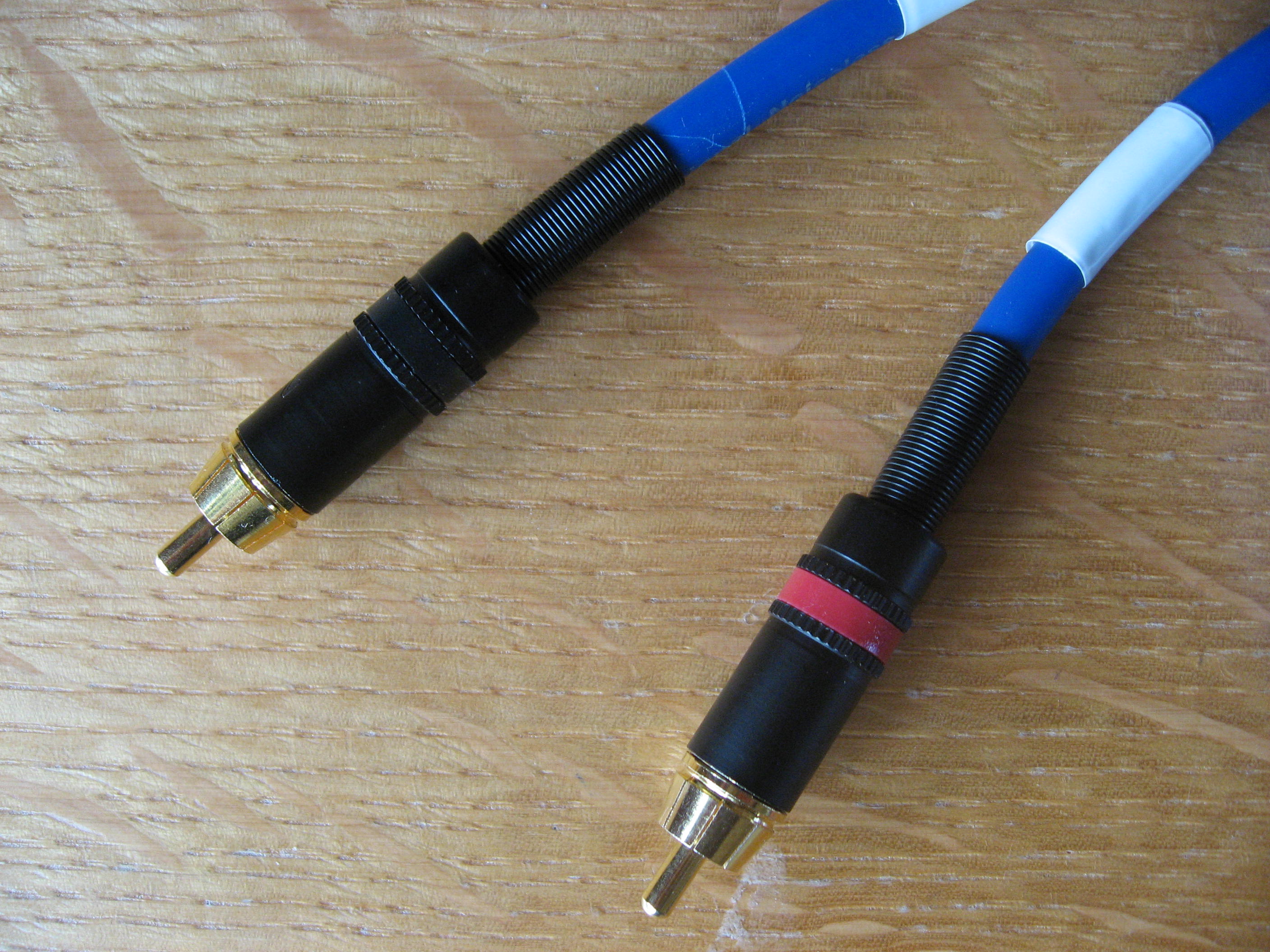

PS. Voor de leuk nog een aantal plaatjes toegevoegd.
Zoals jullie kunnen zien heb ik de analoge interconnects aan de zijde waar de kabelscherm is meegesoldeerd gemarkeerd met witte tape.
