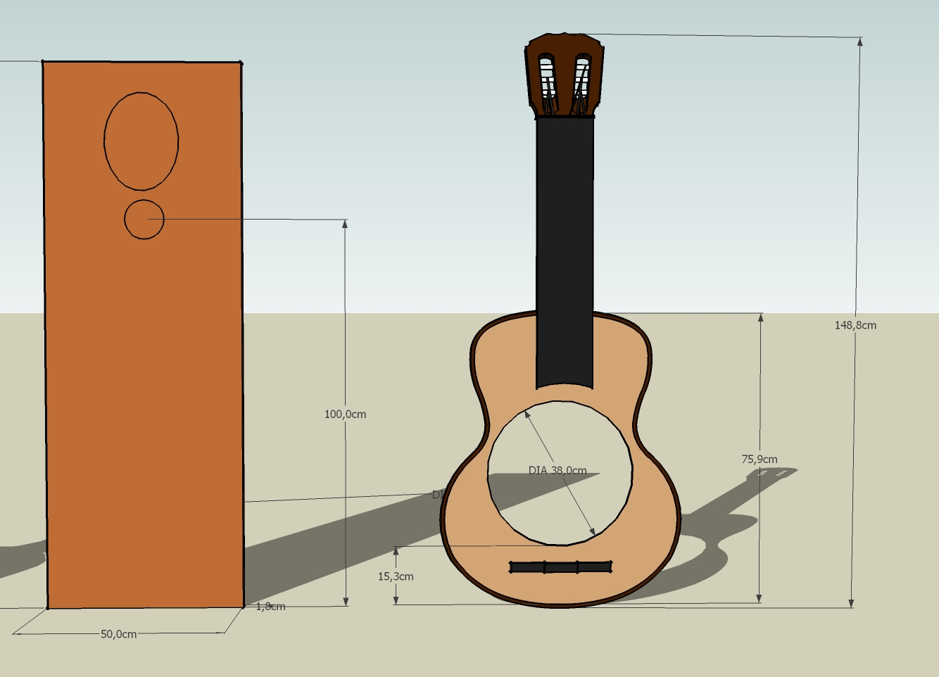

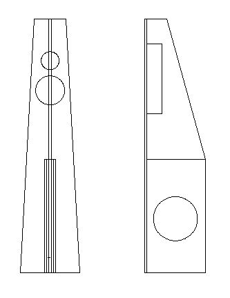

Vraag: De Wife acceptance factor ontbreekt in zijn geheel bij deze speaker. Ik zou dus de huidige speaker (filter+afwerking) kunnen afmaken, maar de kans dat hij in de woonkamer kan blijven staan is nogal klein(lees afwezig)t. Nu wil ik dan ook een wat minder massief ogende doos maken, maar ik wil wel graag vasthouden aan het OB concept.
Ik heb rondgekeken op internet en het lijkt dat vaak de woofers in een dikke plaat zitten met veel oppervlak er om heen,dus een breede plank.
De Mid en tweeters zijn soms gemonteerd in een smal plankje. Kan iemand mij op weg helpen(linkjes?) aan welke regels over openbaffle size ik precies moet voldoen om een goed klinkende speaker te maken? Met WinISD kom ik er niet uit. Ik heb net Edge gedownload, kijken of ik daar uit kom.
Ik zat te denken aan een speaker met een voorplaat als onderstaand plaatje. Ik heb de huidige speaker er naast gezet.
Het plan:
De woofer wil ik dus in een guitaarachtige baffle zetten (van enkele cm's dik, 3 lagen mdf, 1 laag hout).
De tweeter wil ik plaatsen in de smallere steel.
De Mid wil ik plaatsen in de kop.
Is er een open baffle in de vorm van een guitaar mogelijk, of is het een beetje dom idee? Ik hoor het graag.
De afweging: Ik heb liever een iets minder klinkende speaker die in de kamer mag staan, dan de perfecte speaker in de werk/strijkkamer.
ps: ik ben niet zo erg goed in Googlesketchup, maar ik hoop dat jullie het idee krijgen waar ik het over heb.

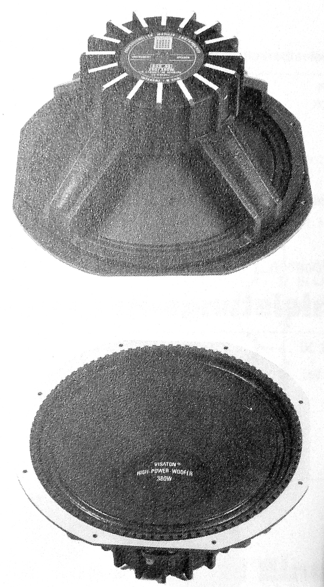

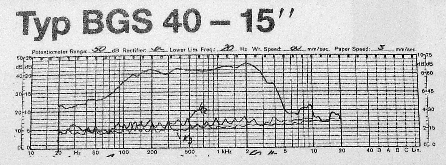

Uit de VISATON Lieferprogramm Oktober 1984:
BGS 40 - 15"
Alu-Gusskorb, luftgetrockenete und gepresste Membran, getränkte Gewegbesicke, Alu-Schwingspulenträger, Alu-Sichtleiste.
Nennbelastbarkeit 260 watt
Mittl. Kennschalldruck 100dB
Schwingspule 75mm
fs = 40Hz
Rdc = 5,2 ohm
L = 0,88mH
Sd = 855cm2
Qms = 1,3
Qes = 0,27
Qts = 0,22
Vas = 71 liter
Cms = 0,236
Mmd = 62 gramm
Rms = 12,39
Prijs destijds: 495,- Hollandse Florijnen.

ik weet niet of de gitaarvorm nou veel WAF oplevert. Je hebt een mooi strak interieur, ik denk niet dat dat er erg bij past.
Wat je ook kunt doen om je baffle even breed te houden maar optisch te versmallen is om een u vorm te maken. Ik weet niet wat de overnamefrequentie van de bas is maar als je onder de 150 Hz zit zou je de basspeaker ook aan de zijkant kunnen plaatsen. Dan kun je lekker de diepte in en het front smal houden. Al wordt het nooit echt klein als je een volume van 100L moet halen (bv. 25cm breed bij 70 hoog bij 60 diep).
Ow w8. De bas is ook open aan de achterkant... En de scheidingsfrequentie is 300-400 Hz. Dan kun je niet zonder meer naar de zijkant. Maar gezien het lage benodigde vermogen van de speaker (8W) zou je nog met de bas iets kunnen schuiven richting de Saba 20cm. Dus zakken naar 200Hz of nog iets minder.

]eep, idd mijn gitaarvoorstel viel ook niet echt goed bij de vrouw.
Ik denk dat ik maar een soort brede versie van deze ga maken. Hij is goedgekeurd door de vrouw :D. Vanavond even naar de Gamma om wat zwarte verf te halen en flink oefenen op een stukje mdf(eerste keer dat ik iets verf in mijn leven :oops: ). gelukkig is er veel op dit forum over te vinden:
edge is een prima programma...

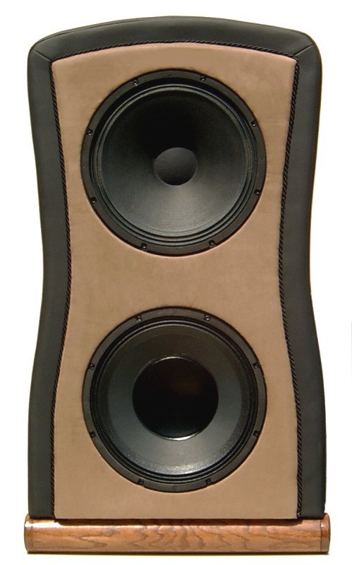

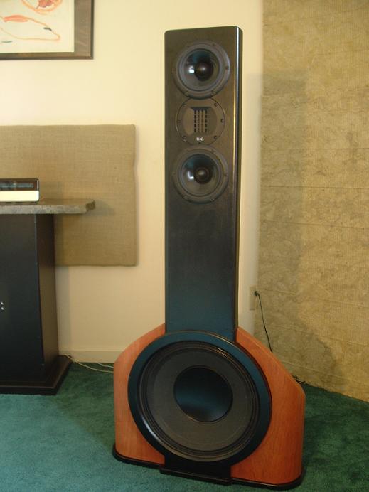

hier wat een OB met "rondere":) vormen
nog een
nog een
Hé, die bovenste lijkt wel een beetje op mijn gitaat idee :D.

Als je een gesloten box maakt zal het best meevallen. Of wat ook kan is van de 'box' een breed kanaal maken. Het gaat er om een brede baffle te maken in de bas. Als je de driver in de zijkant plaatst krijg je a.h.w. een baffle waarin de speaker naar 1 kant verschoven is met dus gedeeltelijk een smallere baffle met bijbehorende uitdoving bij hogere frequentie. Hij zal dus iets minder diep gaan. Maar aarom niet de tegenoverstaande zijkant open maken (evt met doek ervoor)?
Of zoiets

Het karakter van een gesloten baskast is anders dan dan van een woofer in een klankscherm. De eerste gaat lager met minder verliezen, bij een klankscherm heb je minder last van ruimteresonanties (zowel in de kast als in de kamer).
Met de woofer in de zijkant heb je een minder optimaal afstraalpatroon voor het laag, bij een gewoon recht klankscherm heeft die de vorm van een 8 waarbij de luisterplaats zich in één van de rondjes bevind. Zet je de woofer in de zijkant zal de 8 een ∞ worden waarbij je naast de rondjes zit. Bij jouw voorstel zal je de vorm van de ∞ wel veranderen en een beetje diagonaal komen te staan, maar je zit nog steeds niet in één van de rondjes (de optimale luisteras is ergens op te lijn tussen de woofer en het centrum van de opening aan de achterkant). Bovendien bouw je zo een korte transmissielijn met bijbehorende effecten in het midden-laag.
In een gesloten kast is de woofer een 'luchtpomp' die de luchtdruk in de kamer verhoogt en verlaagt op de maat van de muziek. De actuele luchtdruk in de kamer kan dus op enig moment hoger of lager zijn dan het gemiddelde.
Bij een open scherm moet je hem meer zien als een versneller van de luchtdeeltjes (ventilator) waarbij het zaak is dat je zoveel mogelijk in de luchtstroom zit. De actuele luchtdruk in de kamer is altijd gelijk aan de gemiddelde luchtdruk.
Persoonlijk ben ik van mening dat een meerwegsysteem doorgaans beter klinkt als het karakter en afstraalpatroon van alle luidsprekerunits gelijkwaardig zijn.

Het blijft om één of andere reden een beetje door m'n hoofd spoken, maar waarom zou het niet werken met de woof zijwaards? Vermits twee en halfweg gefilterd?
Tekeningetje is ff een vlug schetsje 8)
