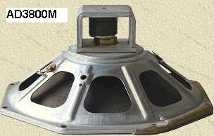

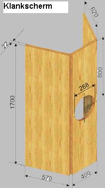

Hier een kort verslag van mijn luisterervaring met breedbanders
op een groot klankscherm.. 16 mm dik spaanderplaat
hoogte 1.70 m breed breedte 0,40m en 2 vleugels 0,57 en 0,62 m
met op 0,90 m hoogte een Philips AD 3800M (ca. 6 ohm ?)
18 cm breedbander uit de zestiger jaren volgens mij..
De afmetingen van de luisterruimte ca. 3,5 bij 6 meter..
Schremen behoorlijk ver van de wand ( 1m)
De speakers waren zonder verdere filter onderdelen aangesloten op
een super T amp en en sony PS 1 ( type 1001 !!)..
Een gehele klankbeeld is rustig, mooi homogeen zonder een spoor
van stress.... genoeg bas (strak hoor) en lekker hoog...
Ook de stage (voorstelling van de opnameruimte) is heel mooi
niet overddreven diep en breed zeg maar ... gewoon normaal..
Ook nog naar een paar DT combi's geluisterd maar de PS1
liet meer "lucht" horen.... gewoon een betere match
Zelfs popopnames konken erg plezierig....en strak in bas
vergelekn bij de Reso kasten (Saba"s)
Kortom een zeer muzikale combinatie met elkaar.. :)
O ja het oplossend vermogen vergeleken met de Saba's
was iets minder (de Saba's verdwijnen helemaal zeg maar)
Bij een groot oplossend vermogen -ook wel verdwijntruc-
met muziekweergave zijn de speakers niet meer aan te wijzen
ze zijn verdwenen... wat vaak inhoud dat de gehele weergave keten
en de luisterruimte een mooie match met elkaar vormt...
Dus wie nog zo'n oud stelletje Flipjes heeft gewoon proberen..
Plaatje breedbander en afm. scherm
Breedbander
Breedbander
Klankscherm
Klankscherm

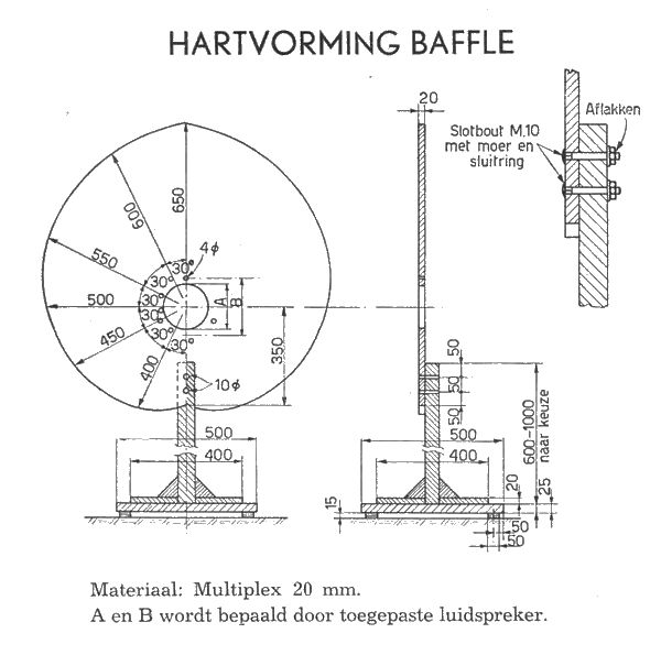

nog een mooi voorbeeld van een klankscherm
hartvorm
hartvorm

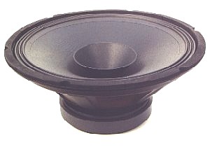

Zit toch te dubben...
over de woofers ipv 2 maal Visaton WS 25 E
2 * 30 cm laagweergevers de Senon YD 1256 U
te gebruiken...
wat denken jullie ervan ??
Verder weinig over de Senon te vinden op het net...
Wie weet meer over deze speaker?
linkje kijk bij Senon
http://www.spectrumaudio.de/
plaatje
Senon YD 1256 U
Senon YD 1256 U

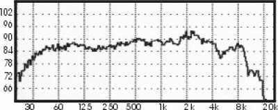

Meer gegevens:
Preis: 27,00 Euro
Technische Daten(Herstellerangaben)
305 mm Breitbandlautsprecher,
50-15000 Hz Übertragungsbereich,
90 dB Kennschalldruck,
25 mm Schwingspule,
150 Watt belastbar,
30 Gramm bewegte Masse,
Doppelkonusmembran aus Pappe,
plastizierte Stoffsicke,
Preßstahlkorb, Ferritmagnet,
Thiele-Small Parameter(Herstellerangaben)
Nennimpedanz/Gleichstromwiderstand: 8/6,9 Ohm
Resonanzfrequenz: 46 Hz
Gütefaktoren(Qms/Qes/Qts): 4,34/1,93/ 1,33
Äquivalenzvolumen(Vas): 99 Liter
Effektive Membranfläche(Sd): 550 cm²
Schwingspulenüberhang(Xmax): 1,5mm
Grafiek
Curve:
Curve:

Berichten: 11066
De Q is misschien wel wat hoog, dat duidt waarschijnlijk op een wat te kleine magneet. Mogelijk is de controle over het laag ook niet erg goed.
Of die grafiek bij die parameters hoort weet ik ook niet, bij een Q van 1,33 zie je meestal wel een opslingering bij zijn resonantiefrequentie in de curve.
Maar de prijs is wel heel erg laag, het risico daardoor ook niet zo heel groot.

jeroen_d schreef:
Die senon heeft een Xmax van 1,5mm? Lijkt me niet echt geschikt voor OB.
Wellicht wel met een vette woofer erbij...

sietse schreef:
Het is in iedergeval wat meer woofer. maar of je daarmee je huidige kastjes met de Fostex voorbij zult gaan in het laag, weet ik nog zo net niet.
Meer woofer dan wat.. de Senon van 30 cm ???
sietse
Berichten: 4993
Locatie: Dokkum
Bericht door sietse »
weidok schreef:
Ja, het lijkt mij meer een gewone breedbander.

Zo breedbandig is de Senon niet.... minder dan de WS 25 E
maar 4 * 30 cm speakers geven meer bas dan 4 * 25 cm speakers
toch al is de fs van de WS 25 E ietsje lager....
denk je het verschil niet het echt niet zult waarnemen...
maar ik heb geen ervaring met beide woofers
dus ik weet het niet....
Of de ML TL met de Fostex FE 167 E lager gaan
weet ik ook niet ?
Dat zal dit project uit moeten wijzen.. he
Maar er zal wel meer druk in het laag zijn
met 2 * 25 of 30 cm woofers..
Curve WS 25 E
Curve Senon
