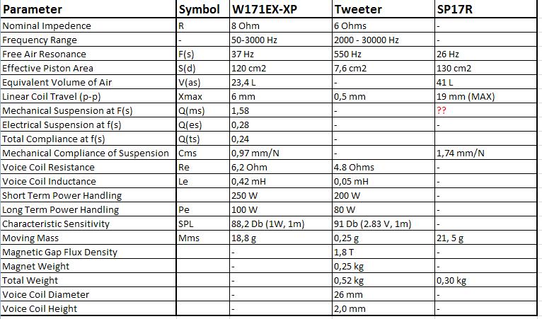

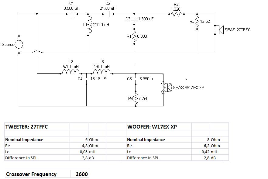

Hieronder de specificaties van de drivers en een plaatje van het filter dat ik in gedachten heb.
De gedachte hierachter is:
Tweeter corrigeren voor impedantie (C3 & R1)
Woofer corrigeren voor impedantie (C5 & R4)
De tweeter dempen voor SPL verschil middels L-Pad (R2 & R3)
Een 3rd order Butterworth highpass op 2600 Hz (C1 & C2 & L1)
Een 3rd order Butterworth lowpass op 2600 Hz (L2 & L4 & C4)
Mijn 2 vragen zijn:
Zitten de L-pad en de impedantie correctie van de tweeter in de goede volgorde of moeten ze worden omgedraaid?
Aangezien het mijn eerste filter is, zouden de kenners er misschien eens kritisch naar willen kijken?

De gekozen waardes gaan uit van theoretisch ideale drivers met een volledig vlakke SPL-curve. Dat geeft met name bij de woofer een verre van ideaal verloop omdat er geen rekening wordt gehouden met de baffle-step. Je kunt dus een flinke bult verwachten bij de overname frequentie en de speaker zal wat "dun" klinken.

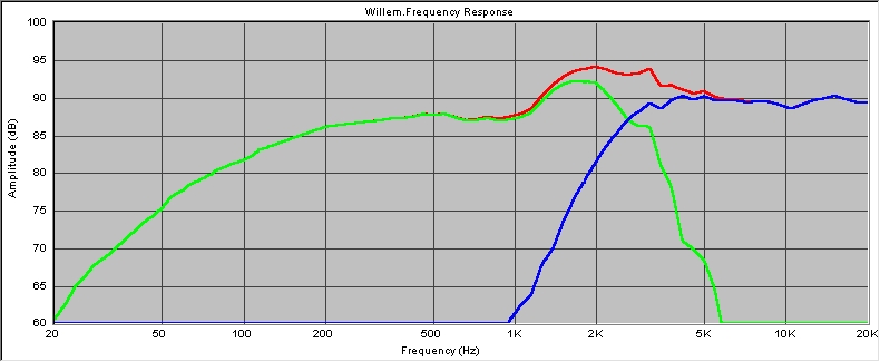

De baffle-step is inderdaad afhankelijk van de breedte van de kast en ligt bij een standaard 2-weg altijd precies in het middengebied, ergens tussen de 500-800Hz. Voor een goeie simulatie moet ook de akoestische centra van de drivers bekend zijn.
De simulatie die ik gedaan heb is maar een globale benadering, ik heb de curves van de tweeter maar van de woofer heb ik een andere gepakt die ik had liggen en die redelijk in de buurt komt, de WP180-XP-COAX. Die is op de ophanging na vrijwel identiek. Als je het helemaal perfect wilt doen, dan moet je jouw drivers meten in jouw kasten en die dan gebruiken in de simulatie software. Maar mijn simulatie geeft in ieder geval een globale indruk van wat er gebeurt.
In de praktijk wordt de baffle-step gecorrigeerd door de basspoel groter te kiezen dan volgens de formules het geval zou zijn.
