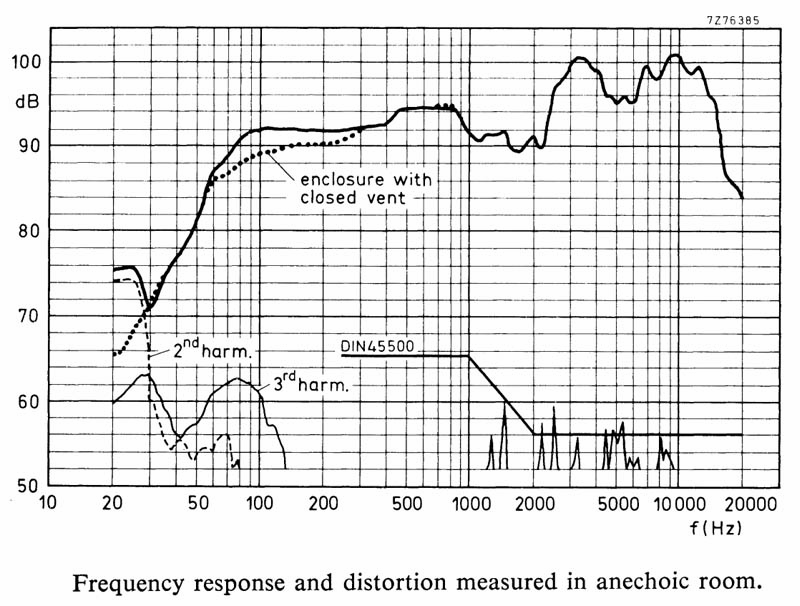

Dit topic gaat over mijn huidige project. Een BR met vintage breedbander.
De 9710M is een bekende breedbandluidspreker uit de jaren zestig. De 9710 heeft een membraandiameter van 8,5 inch en heeft een alnico magneet. Mijn exemplaren zijn uit het jaar 65. Ik heb ze gekregen van mijn opa, ze zitten nu nog in de originele Philips kasten. Dit zijn gesloten kasten van 30 liter. Dat is veel te klein om met deze driver enige bass te krijgen.
Ik ga de driver toepassen in een 40 liter BR kast. De afstemming en het volume van de kast zijn toendertijd voorgeschreven door Philips. Ook Troels Gravesen heeft de 9710M in zo'n kast toegepast.
De 9710M is een legendarische speaker, maar heeft een grillig karakter. De frequentiekarakteristiek (zie onderaan) laat in een oogopslag zien waarom.
De piek op 3 KiloHertz is oorverdovend. Deze luidspreker doet zachte muziek luid klinken. En luide muziek... naja, zorg maar dat je niet recht voor de speaker zit.
Deze speaker bundelt behoorlijk, en naast de hoofdas is de piek dan ook niet storend meer.
Twee problemen dus:
1. grote pieken op de luisteras
2. sterk bundelen van hoge frequenties.
In deze luidspreker ga ik proberen om deze beide tekortkomingen in een klap op te lossen;
ik wil de overtollige energie op de luisteras naast de luisteras gebruiken. Dit wil ik voor elkaar krijgen door een wig voor de luidspreker te plaatsen. Ik heb een afbeelding van een voorbeeld toegevoegd.
Waarschijnlijk ga ik echter voor een verticale wig in plaats van een kegel omdat ik vooral horizontale spreiding wil bereiken. Horizontale spreiding draagt bij aan de ruimtelijkheid, verticale spreiding niet.
De wig zal geluid met oplopende frequentie meer en meer verspreiden. Om op 3KHertz al effectief te zijn zal de wig hogere frequenties op de hoofas te veel afzwakken.

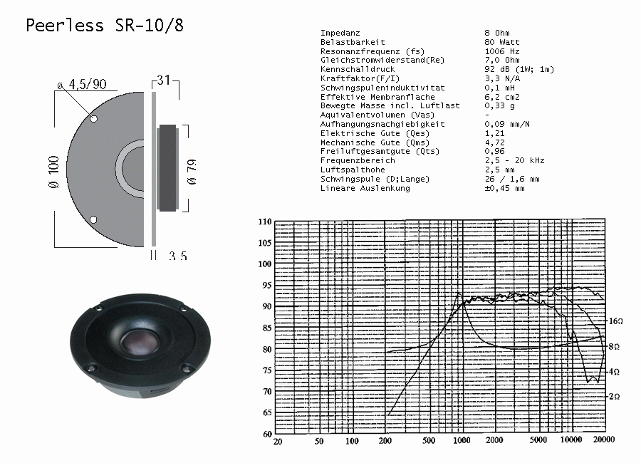

Daarom ga ik voor het superhoog een tweeter gebruiken; de Peerless sr10/8. Ik heb deze 1 inch dome gekozen vanwege haar zachte afval en hoge rendement. In het gebied waar ik haar wil gebruiken is dat 94dB/watt/meter. Misschien krijgt deze tweeter haar eigen miniwigje.
Het filteren van dit alles zal zo makkelijk nog niet zijn, maar ik denk dat ik er veel van ga leren. Het filter zal extern zijn, dus ik kan eindeloos experimenteren.

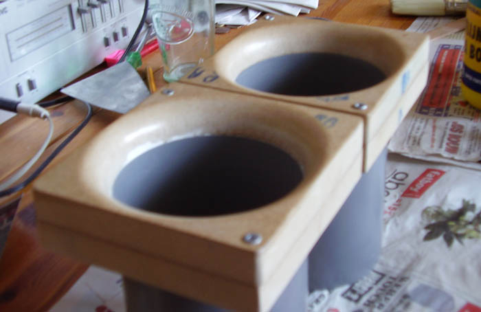

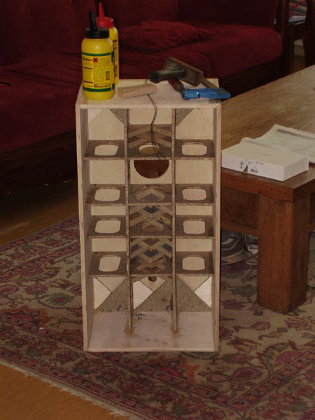

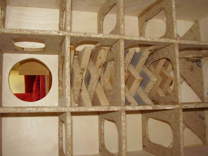

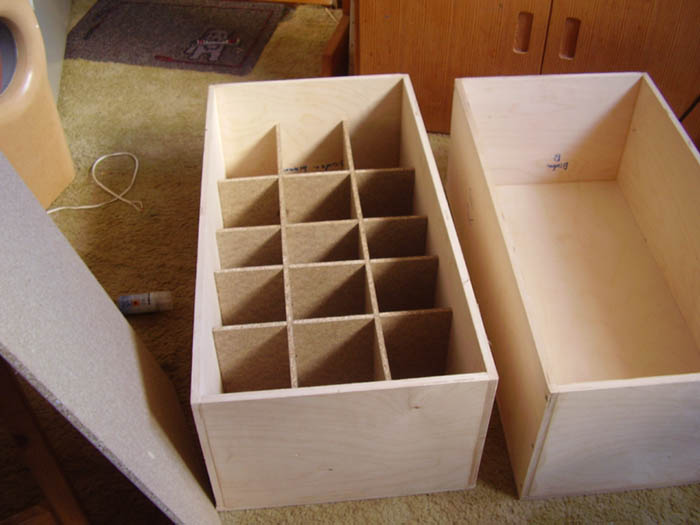

De beloofde foto's:
Meer punten dr in. Op dit moment ben ik iets verder gevorderd, maar ik zal nog een tijdje bezig zijn met het verlijmen van punten.
Beide huisjes op elkaar. Op de achtergrond de huidige kasten en daarnaast de Peerless tweeter. Die zorgt voor wat extra ruimtelijkheid door hoog in de kamer te strooien.
bracing
bracing
de berken binnenkasten
9710 in zijn originele huisje

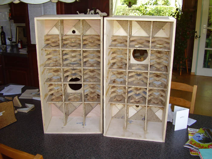

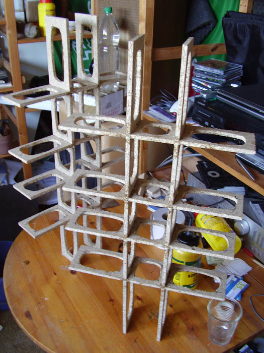

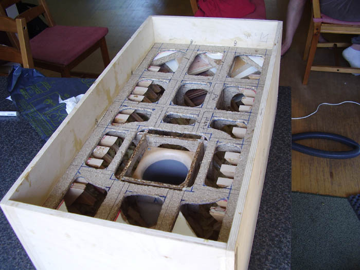

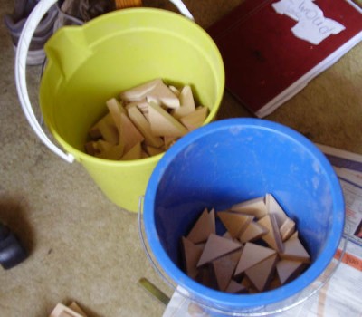

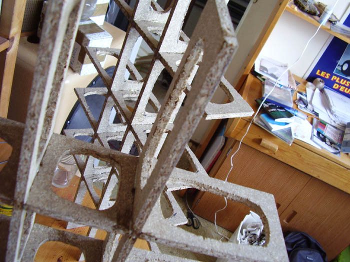

En ik heb natuurlijk ook niet stilgezeten.

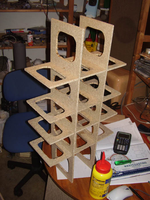

Ik heb nu de achterwand volledig bedekt met punten. Ik heb ook het tweede verstevigingskruis gemaakt, en nog wat punten gemaakt voor de zijwanden.
Ik begin er aan te twijfelen of ik in Breda een ruwe box kan laten zien. Het zal iig veel discipline en een goede planning vragen. :shock: En dat is nou niks voor mij!
en de driehoekjes
en de driehoekjes
nogmaals de verstevigingskruizen, ruw, maar kunstig, al zeg ik het zelf
achterwand bedekt
achterwand bedekt

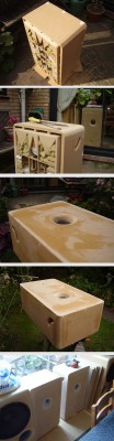

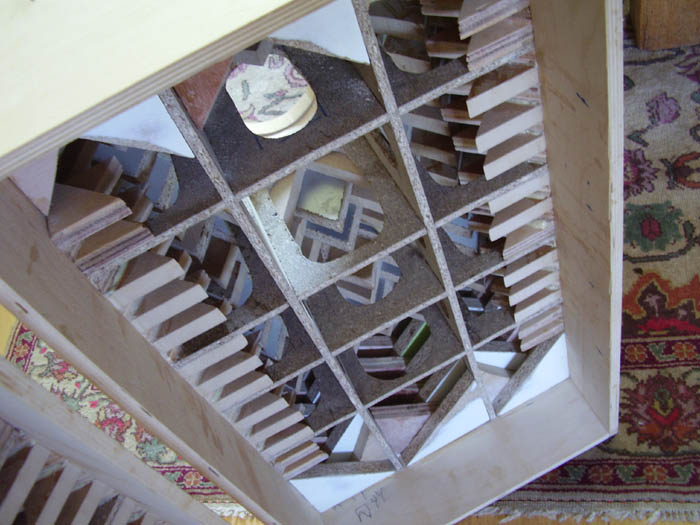

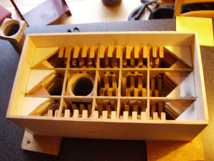

kom ik weer met een update. Het project is vanochtend mastodont gedoopt. Ik weet niet zo goed wat een mastodont is, maar ik denk dat het lijkt op deze speaker. Middeleeuws groot en middeleeuws zwaar!
Ik heb de afgelopen weken hard doorgewerkt, want ik wil toch iets meenemen naar breda. Komen die foto's!
tweede onderdeel van de bracing dr in, onderdeel drie is ondertussen al verlijmd, foto's komen later
poortje dr in
poortje dr in
basspoortjes
basspoortjes
en nog een... tja, al dat werk mag wel gezien worden, het zit zodirekt allemaal achter de baffle.
nog zo'n foto
nog zo'n foto
driehoekjes!
driehoekjes!

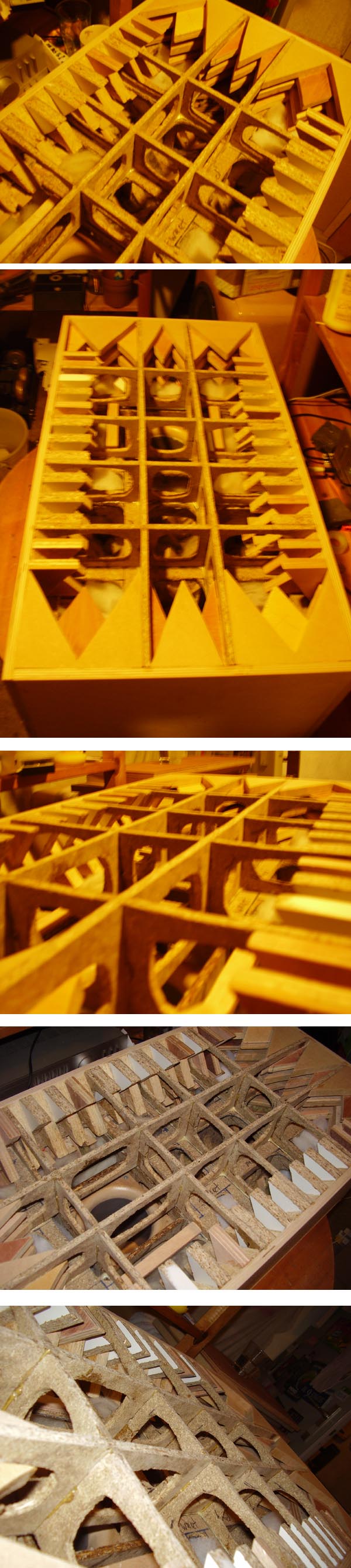

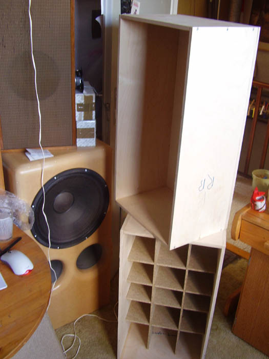

Ik zal de vorderingen weer eens bekendmaken:
- De interne bracing is af.

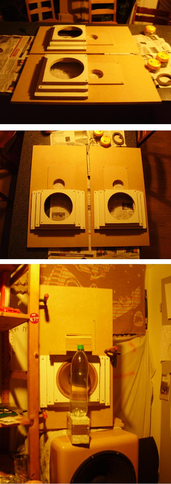

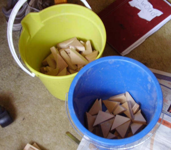

- Alle driehoekjes zitten er in; Joechee! Wat is dat een werk geweest zeg! Het is af te raden, maak maar zo'n bol-hoorn ding, werkt ook. :lol:
-Ik heb tijdelijke baffles gemaakt voor de luisterdag.
wat gaat er nog gebeuren voor zaterdag?
- er komen ribben op de buitenkant van de berkenkast, hier kan ik dan later de mdf buitenkast op lijmen. Nu zullen ze extra stijfheid geven omdat er bij een kloptest toch nog geluid hoorbaar is.
- er wordt een houdertje gemaakt voor de fles water, en een wigje voor de tweeter
- er komt nog wat demping in de box
- de tijdelijke baffle wordt met schroeven en tochtband op de kast geklemd.
- het "filter" komt "netjes" op een plankje met kroonstenen zodat de 150hz highpass op de 9710M naar keuze aan of uit kan
- misschien krijgt de baffle nog wat externe verstevigingen omdat hij niet verlijmd wordt met de interne bracing
En een update zonder foto's is als een file zonder auto's, dus daar komtie dan!
Tijdelijke baffle, niet mooi, wel effectief. Zoals te zien op de derde foto is het ook een tijdje beluisterd, met groot plezier!
Bracing en driehoekjes, wie goed kijkt kan ook wat steenwol, baf, en schapenwol vinden.

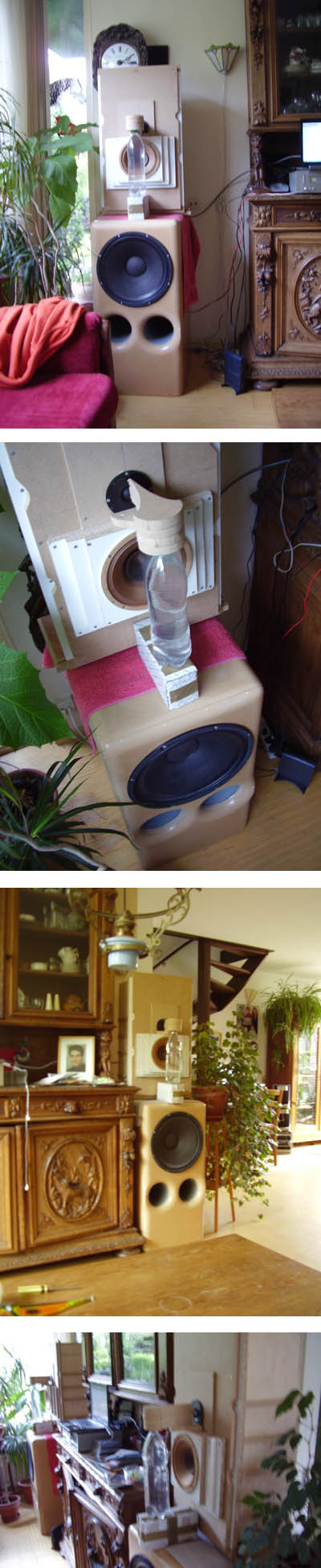

Het is heel erg heftig, zo weet ook mijn rug. Daarom vandaag een rustdag.
Ik heb gisteren de ribben op de buitenkant gelijmd, en de tijdelijke baffles definitief geassembleerd (zaten eerst met schroeven in elkaar). Beide boxen heb ik bijna volledig maar losjes opgevuld met demping.
Uiteindelijk heb ik bij een kast de baffle er op geschroefd, en het ding aangesloten. Maar dat viel wel wat tegen. Bass is boemerig en bij een kloptest klinkt de baffle niet lekker.
Het is beide wel te verklaren, die grote mdf plaat die nu als baffle dient is zo slap als een krant, als ik er nog tijd voor heb zal ik er wat ribben op lijmen.
En de bass is boemerig omdat de poort nog niet op zijn definitieve lengte is. De poort wordt nog 3,6 centimeter langer in de definitieve speaker. Ook de dichtheid van de demping zou nog wat omhoog kunnen.

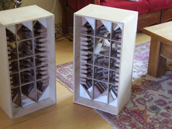

Hallo allemaal, ik kom net uit mijn bed, ik heb na de luisterdag wel 12 uur geslapen. :D
De speakers hebben nu een plekkie in de woonkamer en ik ga er tijdje niets aan veranderen. Behalve dat plekkie in de woonkamer dan, want daar kan mij moeder het natuurlijk niet mee eens zijn. En geef haar eens ongelijk.
Hier komt dus de laatste update in een lange periode:

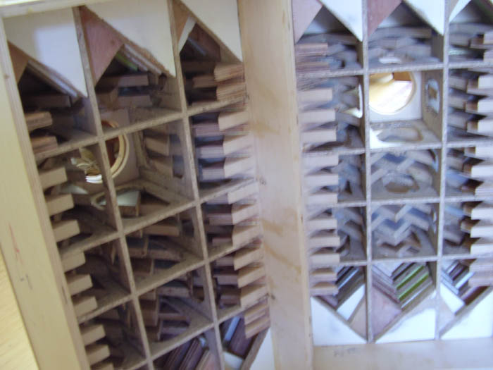

De boxen zijn beiden losjes gevuld met demping. De tijdelijke baffle is vastgeschroefd en de tweeter en mid hebben een provisorische destructor/deflector/diffusor.
foto's van de kast in zijn huidige positie
binnenkast, ribben en demping

Het begint zowaar ergens op te lijken.
Laat ik even kort samenvatten wat jullie gemist hebben:
De mdf buitenwand heb ik er op gelijmd. De ruimte die nu tussen de beide wanden is ontstaan wordt later gevuld met zand.
Dit weekend heb ik deze kasten netjes afgewerkt. Alle schroefgaten gevuld met plamuur, en dit weer vlak geschuurd. Vier randen van de mdf kast afgerond met dezelfde radius als bij de subwoofers. En de basspoorten een mooie "flare" gegeven.
De halve maantjes die je in sommige foto's op de zijkanten ziet zijn handvatten. Die zijn nu al erg handig, maar eigenlijk bedoeld om de box de trap op en af te krijgen. Dan moeten ze gedragen worden door 2 man, en met deze handvatten geef ik de bovenste man grip op de box.
Ik heb dit weekend ook hout gehaald voor de baffles. Ik zal morgen een plaatje uploaden waarop je kunt zien hoe die baffle wordt.
