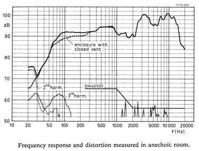

De 9710M is een legendarische speaker, maar heeft een grillig karakter. De frequentiekarakteristiek (zie onderaan) laat in een oogopslag zien waarom.
De piek op 3 KiloHertz is oorverdovend. Deze luidspreker doet zachte muziek luid klinken. En luide muziek... naja, zorg maar dat je niet recht voor de speaker zit.
Deze speaker bundelt behoorlijk, en naast de hoofdas is de piek dan ook niet storend meer.

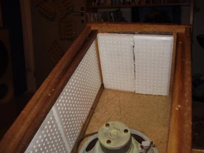

Ik zal de vorderingen weer eens bekendmaken:
- De interne bracing is af.
- Alle driehoekjes zitten er in; Joechee! Wat is dat een werk geweest zeg! Het is af te raden, maak maar zo'n bol-hoorn ding, werkt ook.
-Ik heb tijdelijke baffles gemaakt voor de luisterdag.
wat gaat er nog gebeuren voor zaterdag?
- er komen ribben op de buitenkant van de berkenkast, hier kan ik dan later de mdf buitenkast op lijmen. Nu zullen ze extra stijfheid geven omdat er bij een kloptest toch nog geluid hoorbaar is.
- er wordt een houdertje gemaakt voor de fles water, en een wigje voor de tweeter
- er komt nog wat demping in de box
- de tijdelijke baffle wordt met schroeven en tochtband op de kast geklemd.
- het "filter" komt "netjes" op een plankje met kroonstenen zodat de 150hz highpass op de 9710M naar keuze aan of uit kan
- misschien krijgt de baffle nog wat externe verstevigingen omdat hij niet verlijmd wordt met de interne bracing
En een update zonder foto's is als een file zonder auto's, dus daar komtie dan!

Ik heb gisteren de ribben op de buitenkant gelijmd, en de tijdelijke baffles definitief geassembleerd (zaten eerst met schroeven in elkaar). Beide boxen heb ik bijna volledig maar losjes opgevuld met demping.
Uiteindelijk heb ik bij een kast de baffle er op geschroefd, en het ding aangesloten. Maar dat viel wel wat tegen. Bass is boemerig en bij een kloptest klinkt de baffle niet lekker.
Het is beide wel te verklaren, die grote mdf plaat die nu als baffle dient is zo slap als een krant, als ik er nog tijd voor heb zal ik er wat ribben op lijmen.
En de bass is boemerig omdat de poort nog niet op zijn definitieve lengte is. De poort wordt nog 3,6 centimeter langer in de definitieve speaker. Ook de dichtheid van de demping zou nog wat omhoog kunnen.
