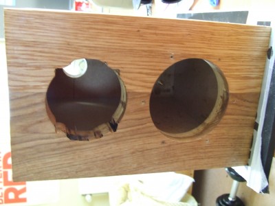

Na het oriënteren naar nieuwe luidsprekers, het afwegen van diverse technieken, afmetingen e.d. kwam ik eerst uit transmisslielijn bandtweeter zuilen. Toen de rook om mijn hoofd verdween kwam ik op het idee om de elektuur nog eens open te slaan en direct werd ik weer verliefd op de Paper Hatt's. Dit hemelse ontwerp ontwerp van Tony Gee distancieert zich vooral van de andere boekenplank luidsprekers in het filter. Dit filter bevat namelijk geen condensator! Dit resulteert in minder kleuring van het geluidsbeeld.

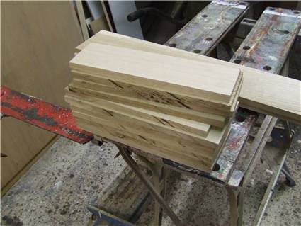

Ik heb het ontwerp lichtelijk gemodificeert. Bij het ontwerp van Tony Gee word 18 milimeter massief hout gebruik voor de afwerking. Ik zal rond de 10 milimeter gaan gebruiken. Ik had 14 milimeter laminaat gekocht maar thuis gekomen merkte ik op dat er aan de onderkant gleuven zaten. Dus moest ik alles onder 45 graden zagen of er met de vlaktediktebank een stukje afsnoepen. Ik heb voor de laatste oplossing gekozen aangezien ik niet genoeg ervaring, techniek en/of deskundigheid heb om het netjes af te werken onder 45 graden.

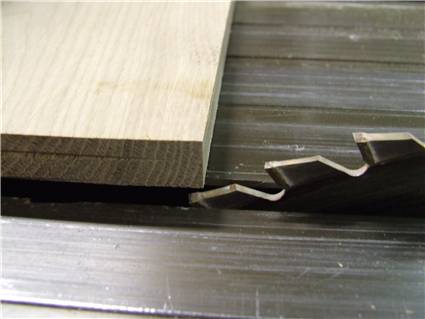

De zaag met een stukje eiken.

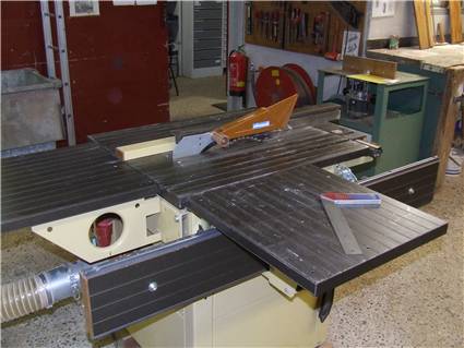

De zaagtafel
De zaagtafel

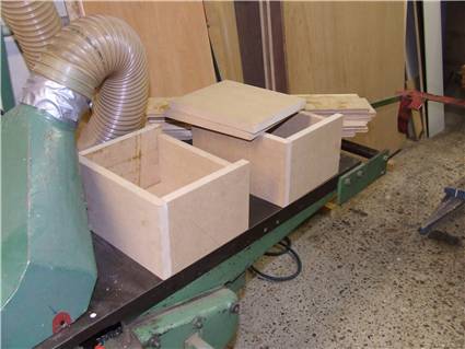

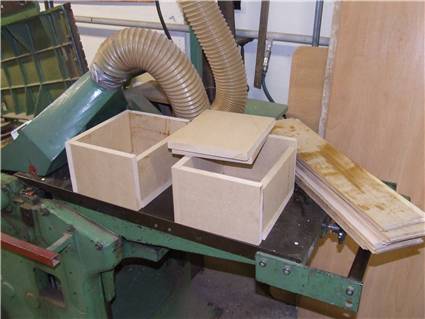

De MDF binnenkant
De MDF binnenkant
De MDF Binnenkant
De MDF Binnenkant

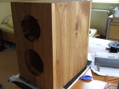

De behuizingen zijn bijna helemaal klaar alleen op de achterkant moet het eiken er nog op en moet de bassreflex poort en nog even worden gezet.
Daarnaast zit ik nog met de afwerking. Graag zou ik alle kanten een beetje af willen ronden met de frees. Dit betekent wel dat de baffle van form verandert ten opzichte van het orginele ontwerp. Kan iemand mij vertellen in hoeverre dit impact zal hebben op de geluidskwaliteit ?

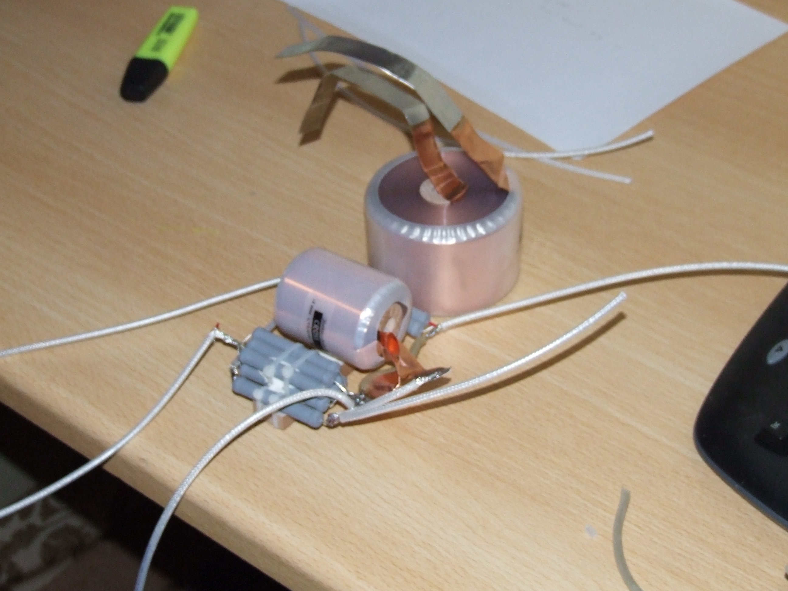

Ik heb zaterdag de onderdelen van Caps & Coils met de post mogen ontvangen. Wat zijn die 1.5mH spoelen joekels zeg! Wat een gewicht! Nu nog wachten op de drivers. Deze komen zoals het nu lijkt aan het eind van week 17.

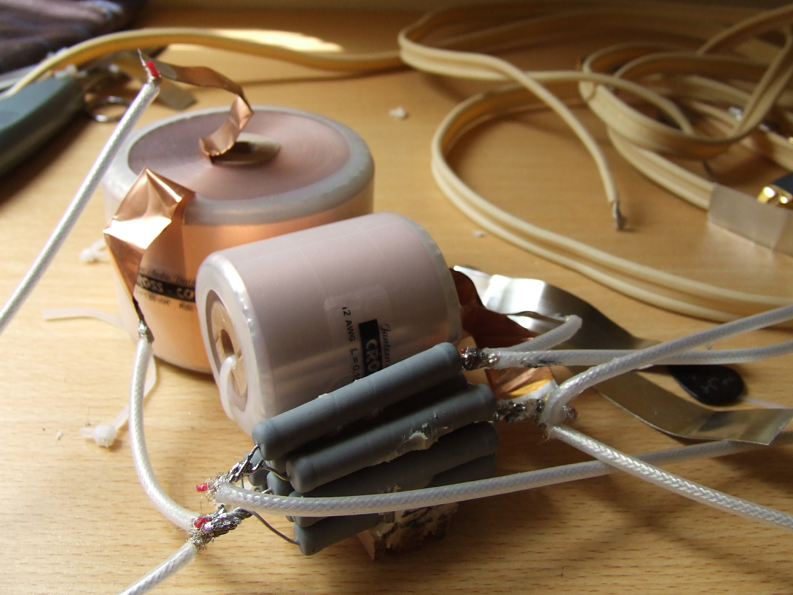

Vandaag de filters inelkaar gezet. Ik ga ze met epoxy op de vloer van de behuizing lijmen in dezelfde volgorde als op de foto. Volgens mij moet dat geen problemen opleveren.
Volgende week ontvang ik mijn luidsprekers. Dan kunnen we weer verder :)

Fokko, :!: ik weet niet wat voor type epoxy je gaat gebruiken maar kijk uit als je een te dikke laag in 1 keer giet.
Dat goedje wordt echt pis en pisheet, de rook komt er dan echt vanaf!
Waardoor je componenten eventueel onherstelbaar kunnen beschadigen.

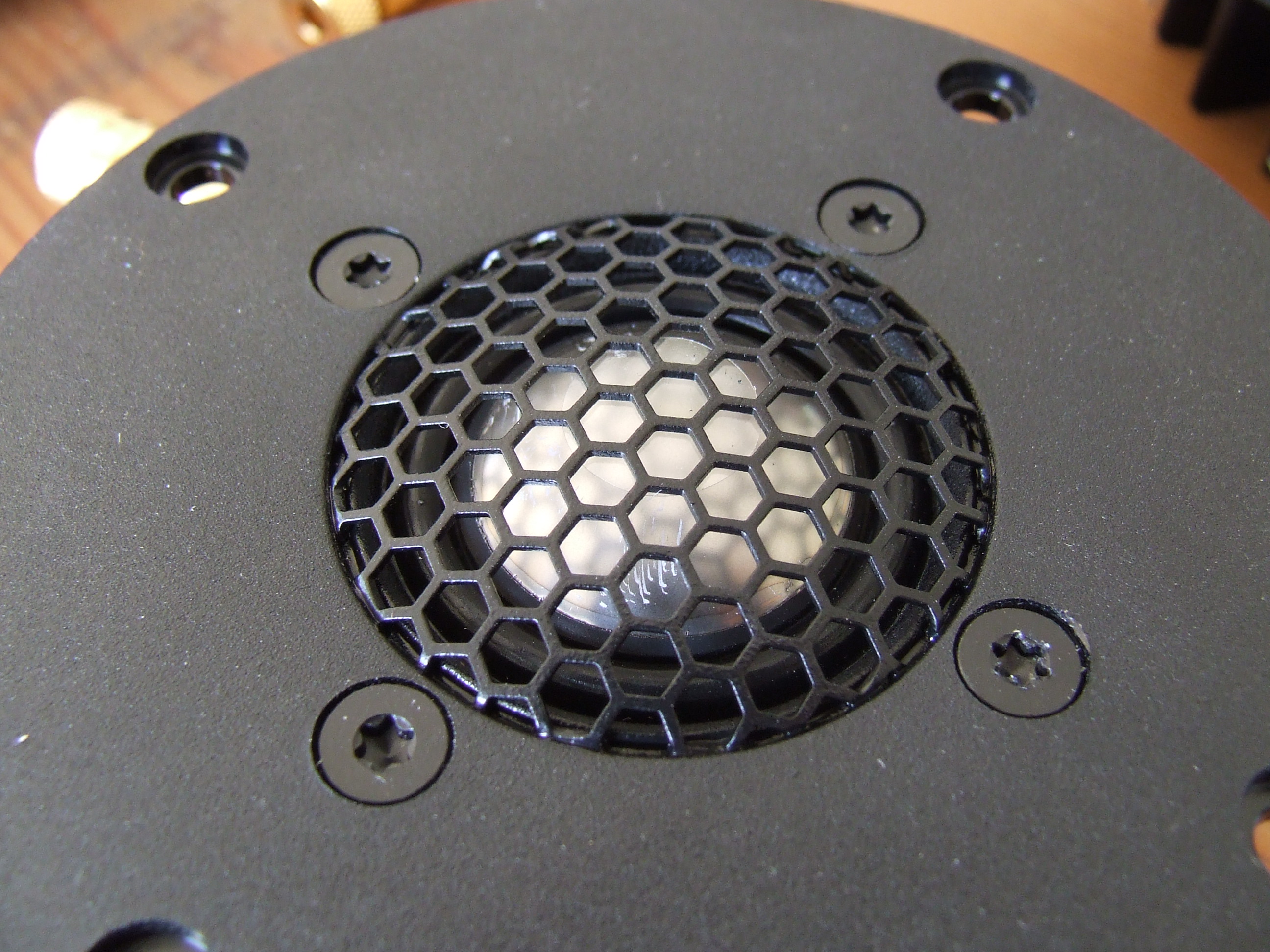

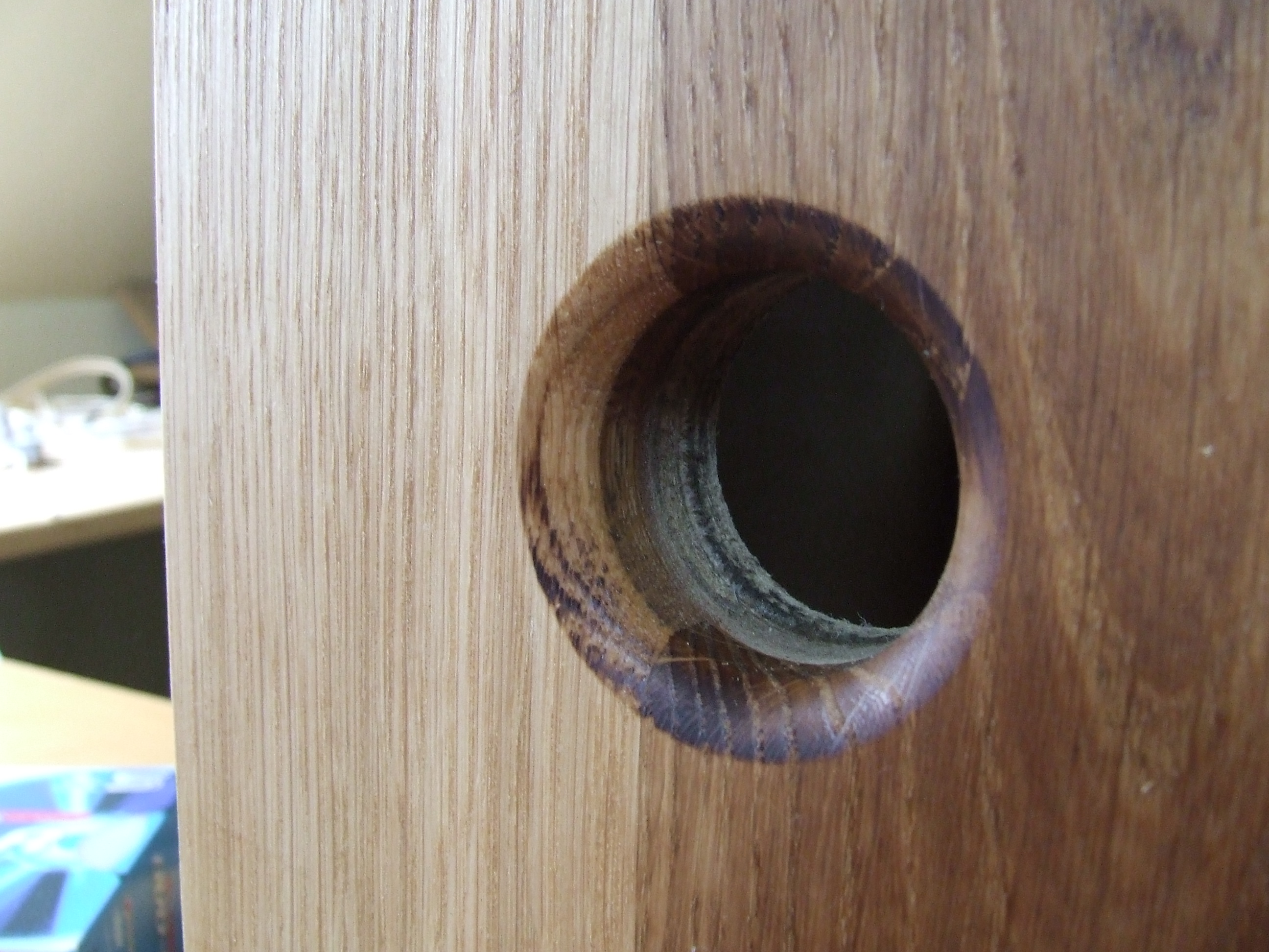

Ik heb vandaag mijn luidsprekers binnen gekregen. Alles netjes en goed verpakt e.d. Maar nu viel het mij op dat het oppervlak van de tweeters lichtelijk gekrast zijn. Bij eentje is het niet zo erg, bij de andere is het vrij extreem. Is dit normaal ? En heeft het invloed op de prestaties ?
Lnsadnoh
Berichten: 6051
Bericht door Lnsadnoh »
Dat is niet zo mooi Fokko :? .
Bij mij zouden ze niet door de keuring heen komen en direct retour afzender gaan.
Hoe krijgen ze dat voor elkaar :?: .
Of het invloed heeft op het geluid, wellicht niet.
Heb je al betaald?
Garantiekwesti !

Ik zit nog even die ene spoel te bewonderen (kwijl) wat een knijter is dat.
Dan kijk ik even heen en weer naar die gele marker en de spoel.

Fokko, ik zit nog eens even te kijken naar je tweeter.
De detailfoto is erg duidelijk maar zijn het geen lijmresten o.i.d.?
Kan voorkomen, heb ik ook wel eens meegemaakt.
Fokko
Berichten: 605
Locatie: Groningen
Bericht door Fokko »
Marcus, het lijkt wel verdacht veel op lijmresten, op de foto lijkt het meer dat het "erop" ligt. Ook zit het nog wat bij de randen.
Wat heb jij hiermee toen gedaan :?:
Lnsadnoh
Berichten: 6051
Heb er toen niets aan gedaan.
Ik zou het lekker laten zitten.
Bovendien moet je als je het gaat weghalen de beschermkap losnemen.
Ik weet niet hoe deze vastzit maar ik zou er niet aan beginnen.
Positioneer je driver zo dat het het minst opvalt.
Orientatie van de boutgaten kun je wellicht nog kiezen, onder 45 graden of in het hart.
