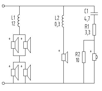

Kijk marcel, ik heb even mijn filter van de Rambo's hier neergezet.
Het gaat vooral even om de weerstanden R1 en R2. Dat zou er in die kasten wel es niet in kunnen zitten. Hier wordt dus die MHT toegepast.

Hmm, er zit maar 1 weerstand in de gehele kast.
