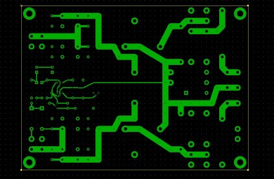

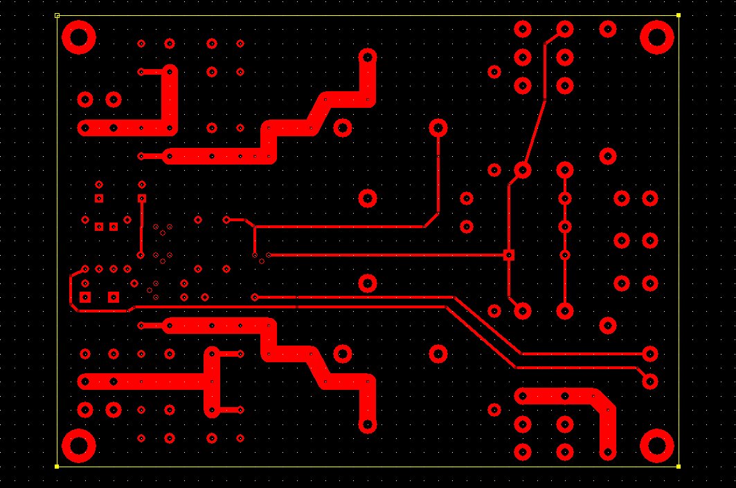

Daartoe maar weer eens aan het knutselen geslagen op de computer. Het ontwerp is al vaker langsgeweest en ziet er zo uit:

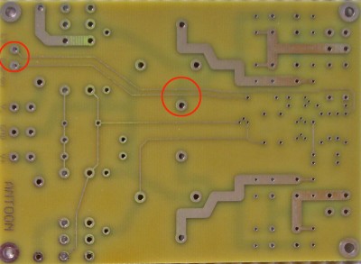

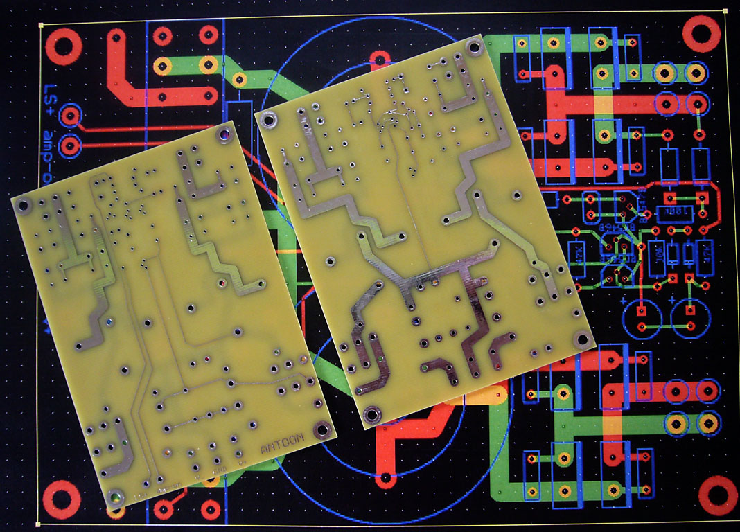

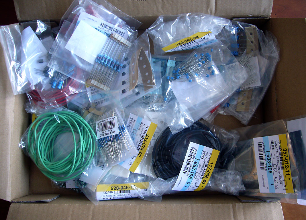

De printjes zijn binnen gekomen uit de USA. Duurde inderdaad maar 3 werkdagen. Ik had er 4 besteld en dat kostte in totaal nog geen 80 euro. De douanekosten steken daar wel bij af met 30,33 euro :evil: Gelukkig kwam er ook nog een pakje van Conrad. Dat is ook een leuk aspect van zelfbouwen; je krijgt lekker veel post. De prints van de Relaixed heb ik inmiddels ook binnen. De onderdelen daarvoor en de T-nets moet ik nog bestellen.
Maar eerst maar eens lekker solderen.

Voor de volledigheid ook maar het schema van de voeding. De bestelde HFA15TB60's zijn ineens niet leverbaar bij Conrad. Wordt pas eind maart :evil: Toen ik ze bestelde waren ze keurig op voorraad. Gebeurt me wel vaker bij Conrad. Zo schiet het natuurlijk niet op. Ga ik me maar op de Relaixed storten.

Voor de juiste werking van de amp-on is het belangrijk dat de beide diode aan ac1 en ac2 liggen en niet zoals in het eerdere schema aan ac3 en ac4

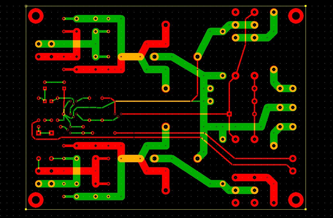

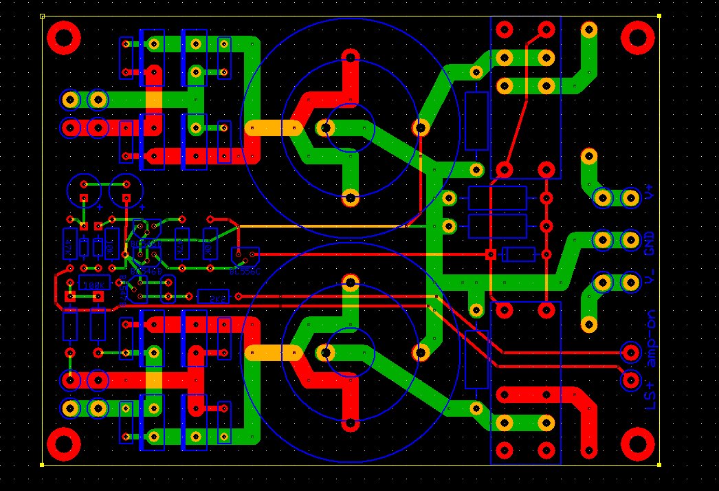

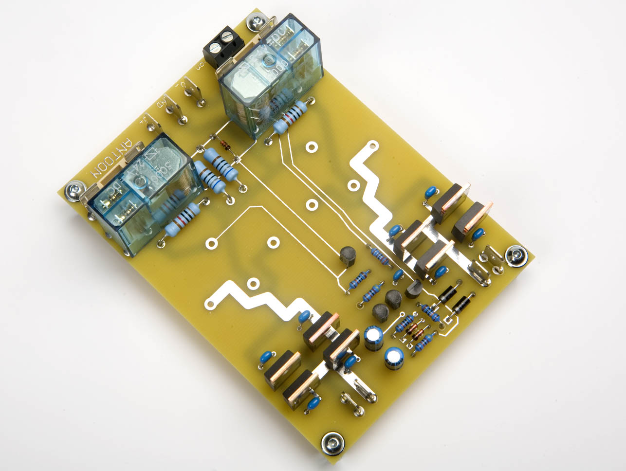

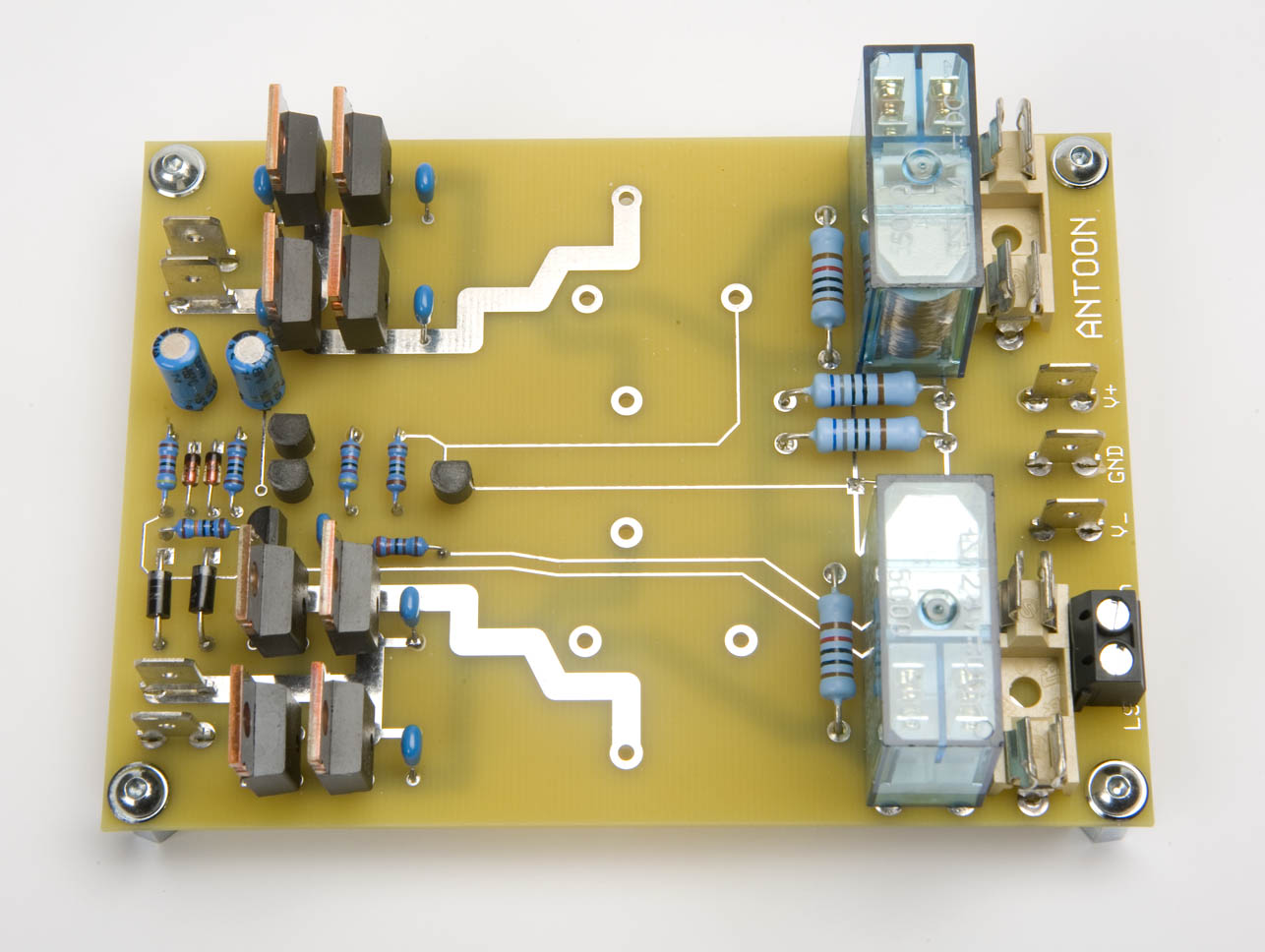

Inmiddels zijn de T-Nets ook binnen. Toen ik ze in handen had dacht ik meteen dat ik de print eigenlijk moest corrigeren. De bevestigingen van de pinnen staan meer naar binnen toe dan ik dacht. De koperbanen van de amp-on en van de dc-beveiliging zitten er nu iets te dicht op. Het aansluitblokje van de amp-on en dc-beveiliging zit trouwens ook krap tegen de zekeringhouder aan. Zit geen mm ruimte tussen. Kortom koperbanen iets verleggen en print iets langer maken voortaan. De caps zitten er intussen op. Het ging net maar voor de zekerheid maar een stukje isolatiemateriaal tussen de print en de T-Nets gedaan.

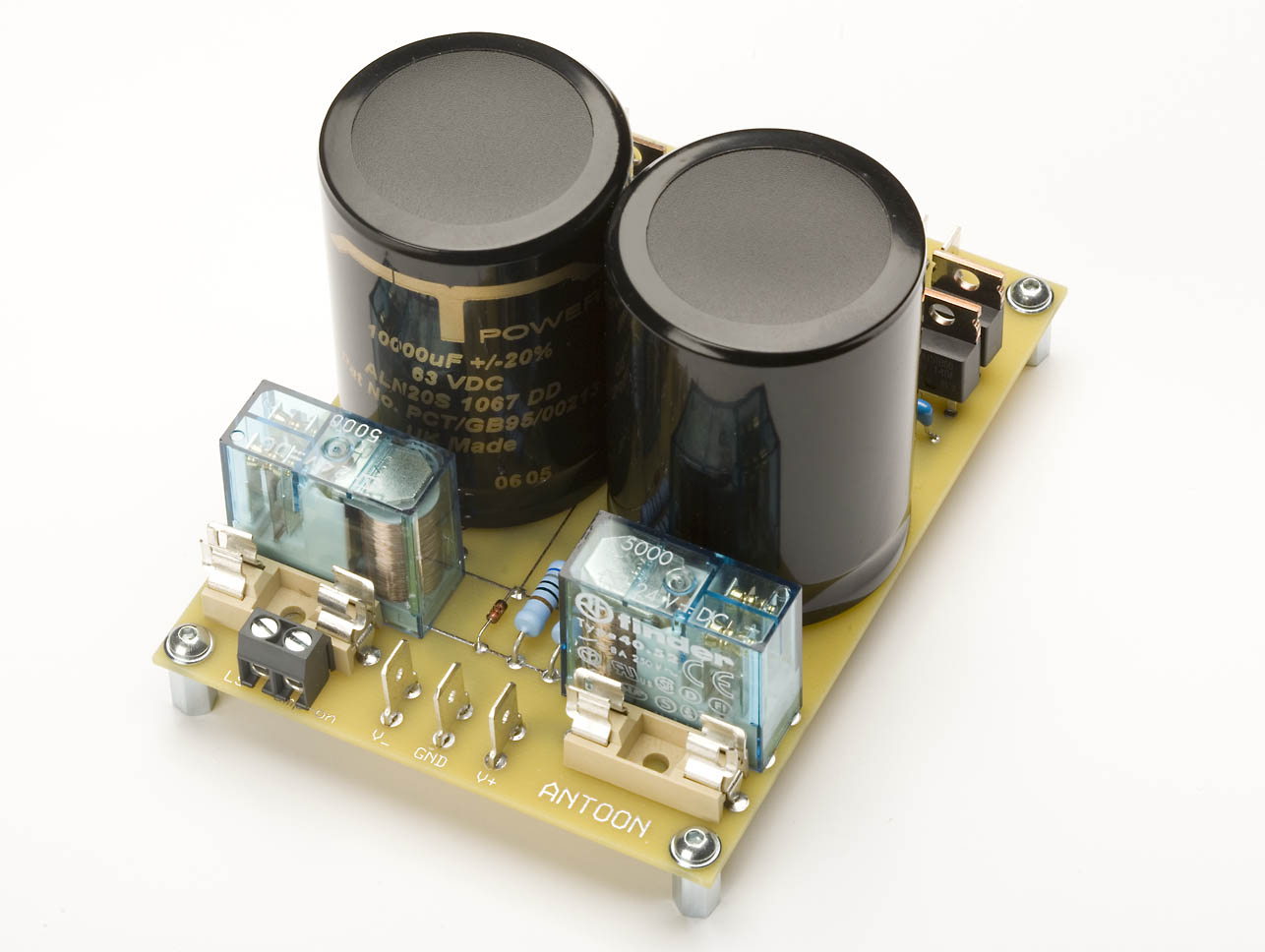

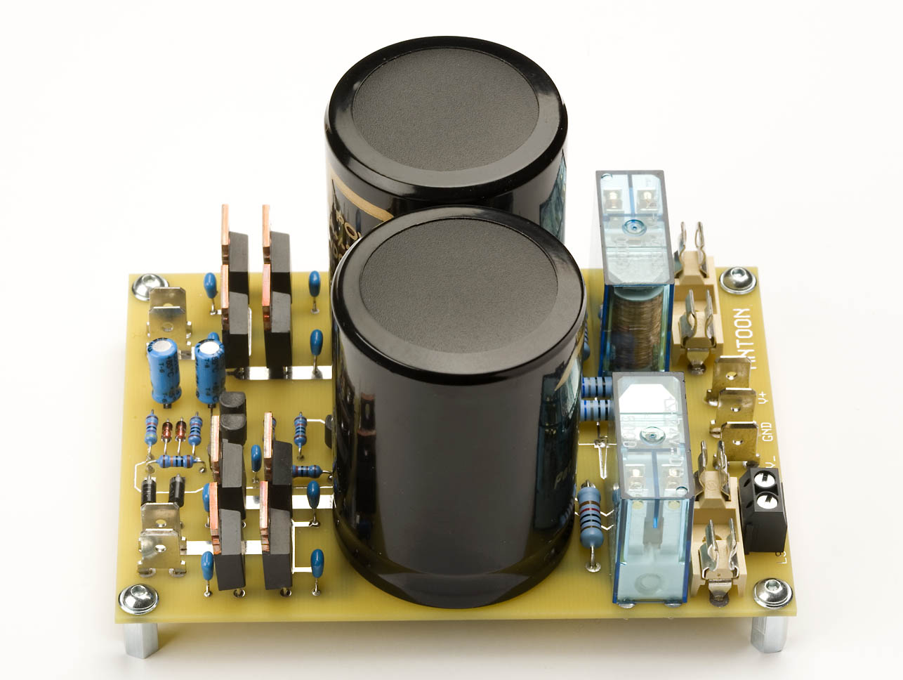

De bijbehorende plaatjes. Als dit niet goed gaat klinken....dan heb ik in elk geval mijn best gedaan.

Bericht door Nils_vn »
Als dat niet goed klinkt....
...ziet het er in ieder geval nog altijd prachtig uit!
Haast té mooi om in een doosje weg te steken.
Berichten: 3690
Locatie: Julianadorp
Bericht door knuisje »
Zeer fraai. =D>
