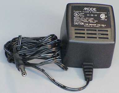

Budget laten we voorlopig nog eventjes achterwege.
Accu operated nee; wil wel een 12V (of 6V of 8V naargelang nodig) adaptor gebruiken die je kan inpluggen.
