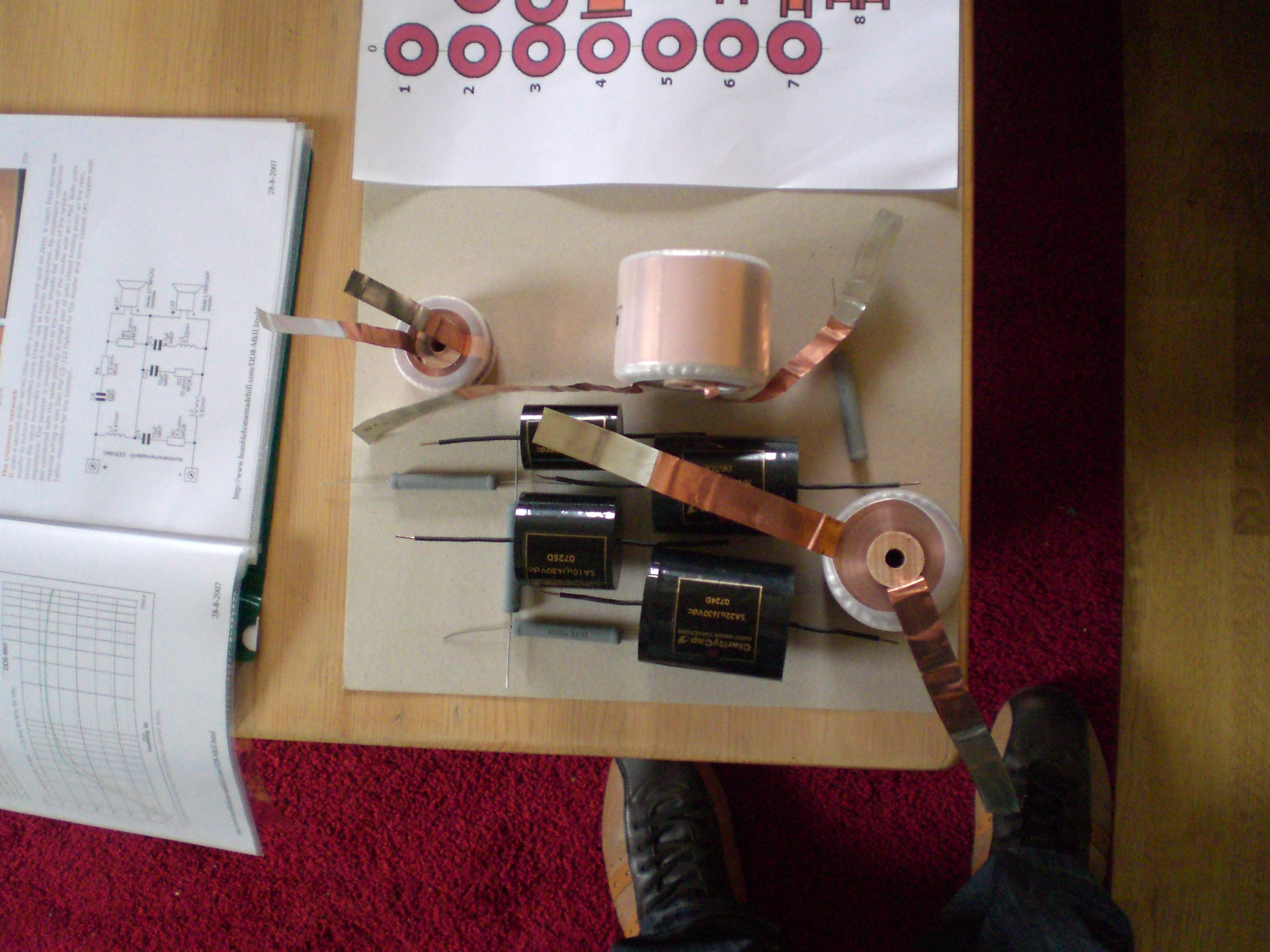

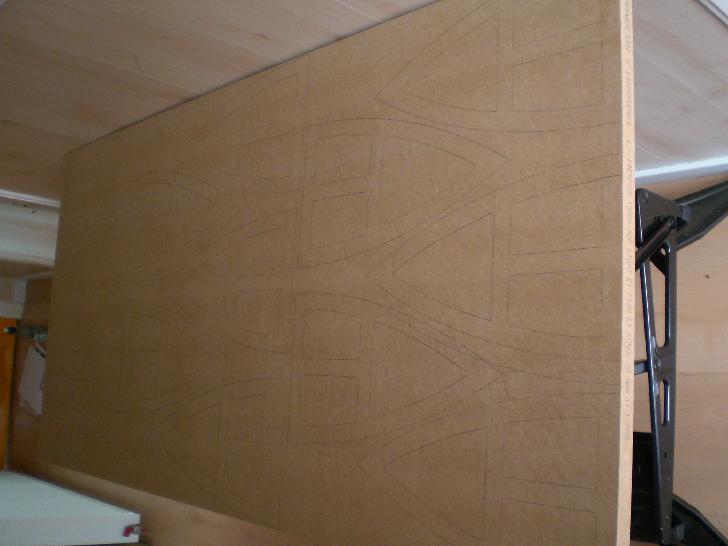

Even jullie menig graag.
Ik heb een eerste uitzet gemaakt voor het filter. Wat is jullie mening hier over? (ik doel dan op de stand/ positie van de spoelen) Alle op en aanmerkingen zijn welkom!
De filter onderdelen zijn nu zo gepositioneerd, dat ik alles hardwire kan aansluiten, zonder extra "draad" verbindingen.
Ook heb ik de mal voor de bracing klaar. Nu maar hopen dat het morgen droog ik, dan kan ik eindelijk echt beginnen met het maken van onderdelen.
Chris
