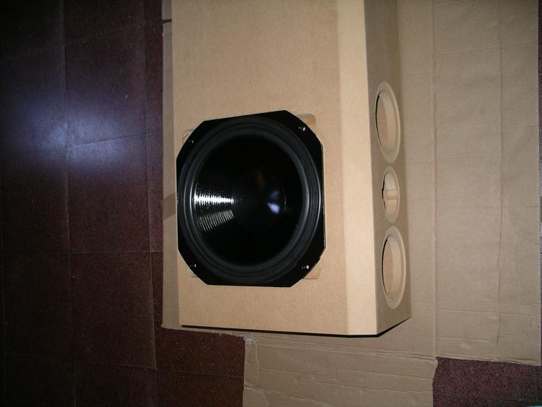

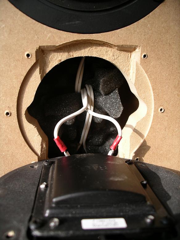

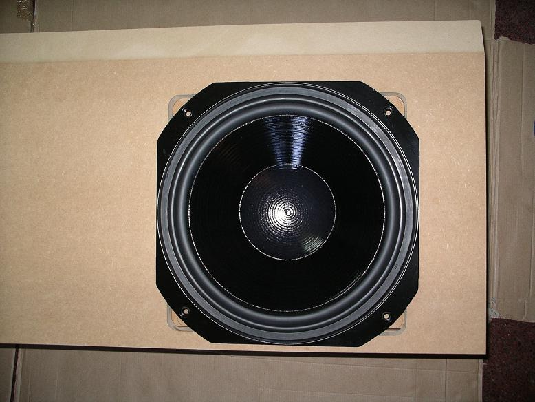

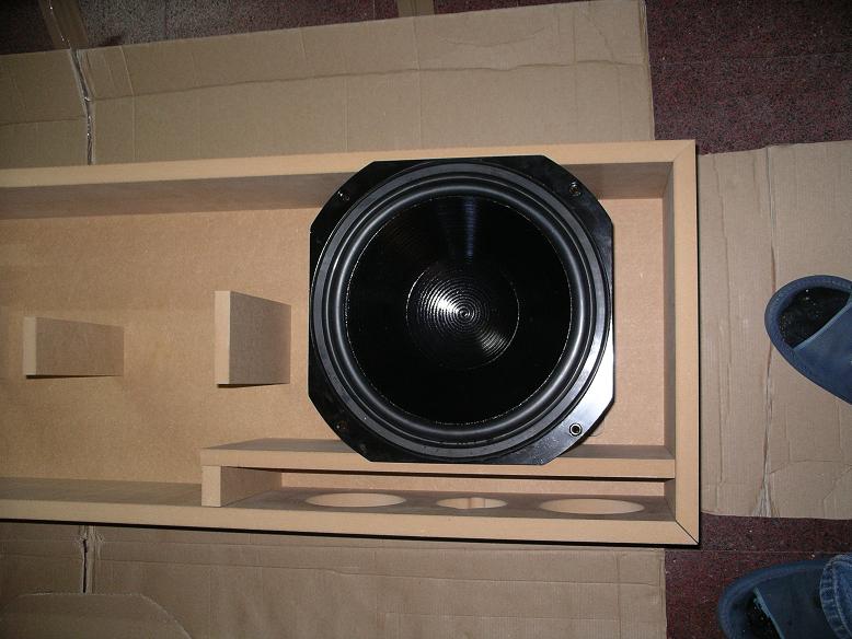

Hier nog een paar foto's van de inbouw van de ARN, alle gebruikte materialen komen uit het bouwpakket van de vox. :)
De ophanging voor de woofer wordt geschroefd en gelijmd.

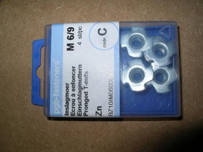

Voor de bevestiging is in inslagmoeren voorzien.

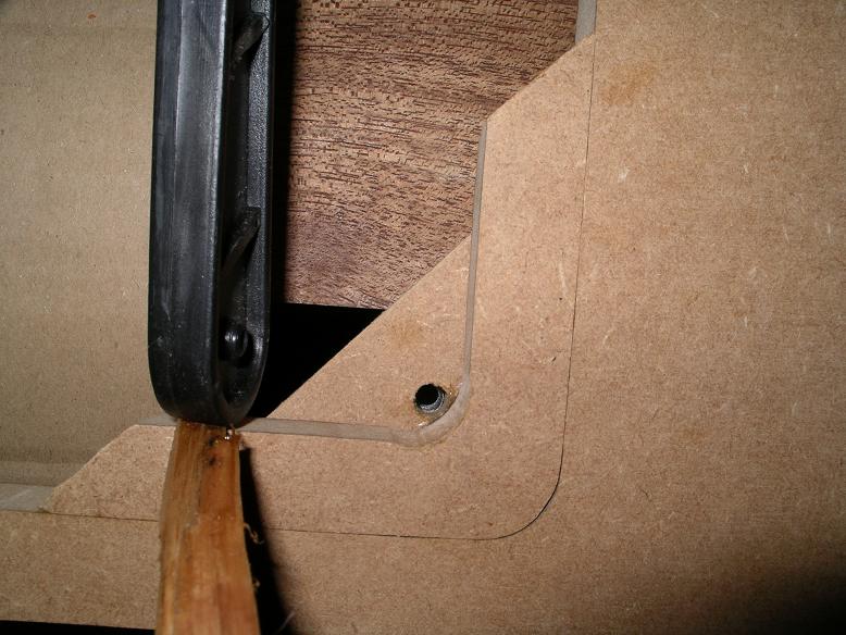

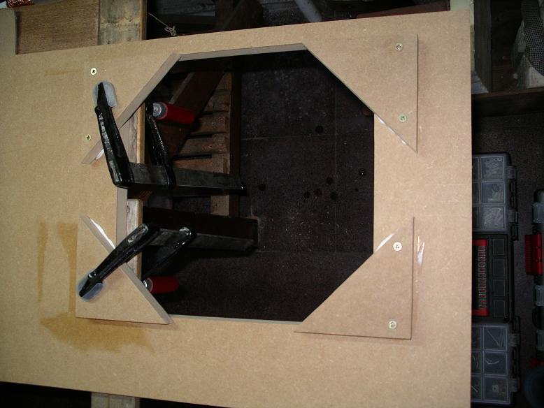

Hierbij nog wat foto’s van de montage van de woofer, het gat in de zijkant van de kast is vierkant en net te groot voor de ARN.
Door nu in de hoeken, de uitgezaagde hoekstukken van het bijgeleverde profiel te lijmen, ontstaat een constructie waarin de woofer precies past.

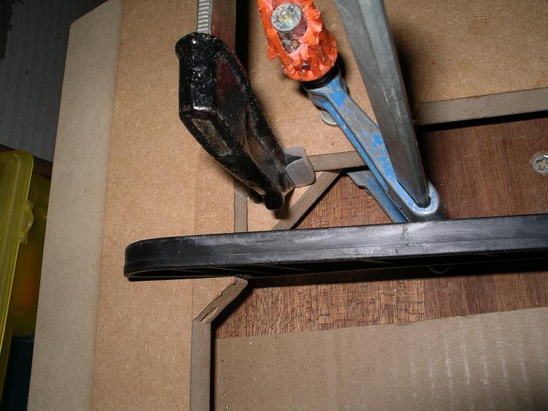

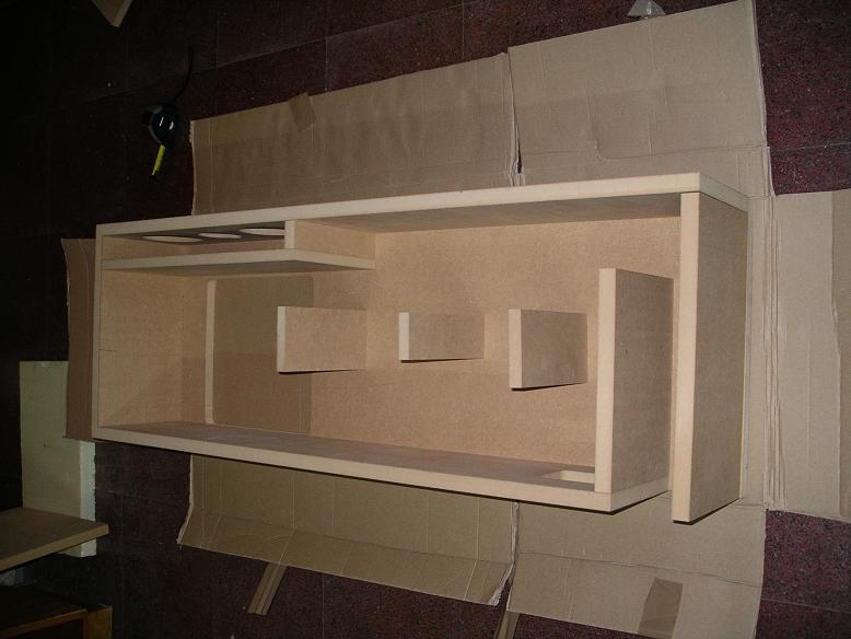

En zo worden de gezaagde hoeken vastgezet. (blijkbaar toch muizen in huis) :lol:
De 6mm inslagmoeren zijn reeds geplaatst. De inwendige klemconstructie is noodzakelijk omdat ik, door de lengte van de zijkant, geen lijmtang kan gebruiken.

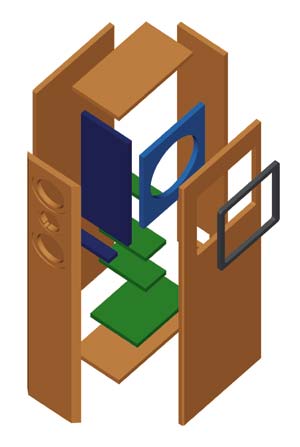

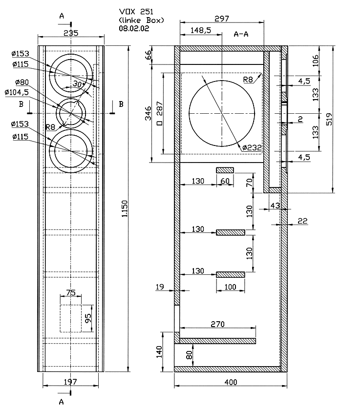

Dit zijn de afmetingen van de vox en een 3D uitslag. Uitvoering van het houtpakket is de vox 251HE versie , met het vierkante raam in de zijkant.
De hoeken van dit raam worden dus hergebruikt, om de ARN te laten passen.
Zoals gezegt zal de reflexpoort afgestopt worden om er zodoende een drukkamer-behuizing van te maken.
De beide AL130-M's passen zonder meer, inbouwmaten zijn gelijk aan de AL130. Voor het passen van de NEO3 zal iets meer werk verzet moeten worden, gelukkig is MDF prima met een steekbeitel te bewerken.

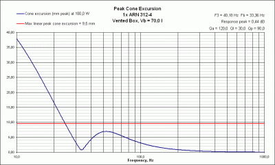

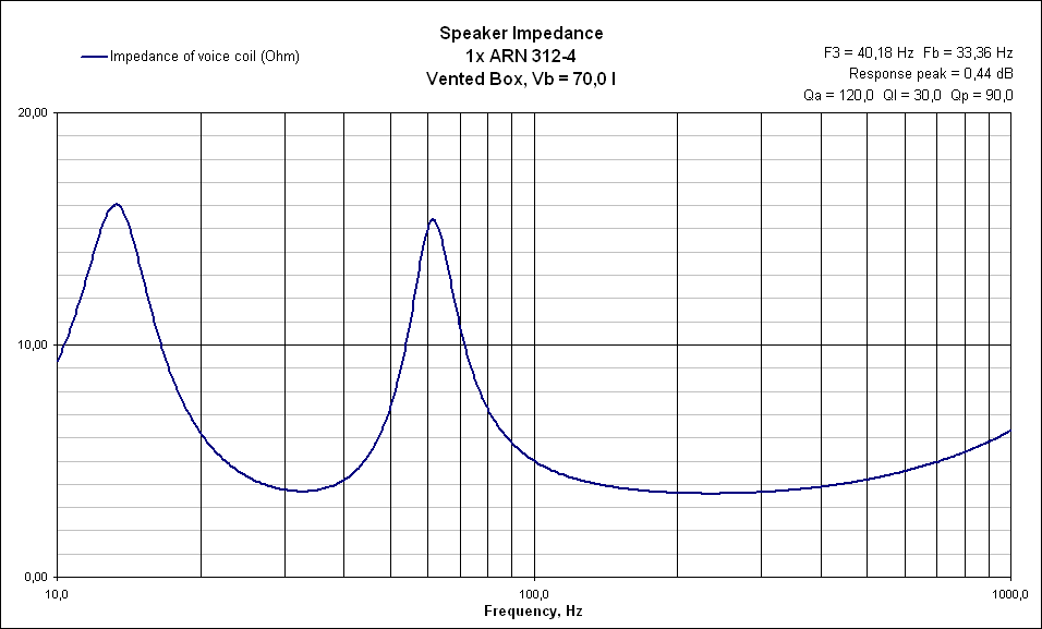

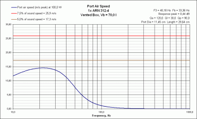

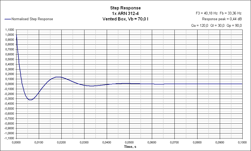

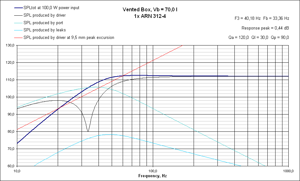

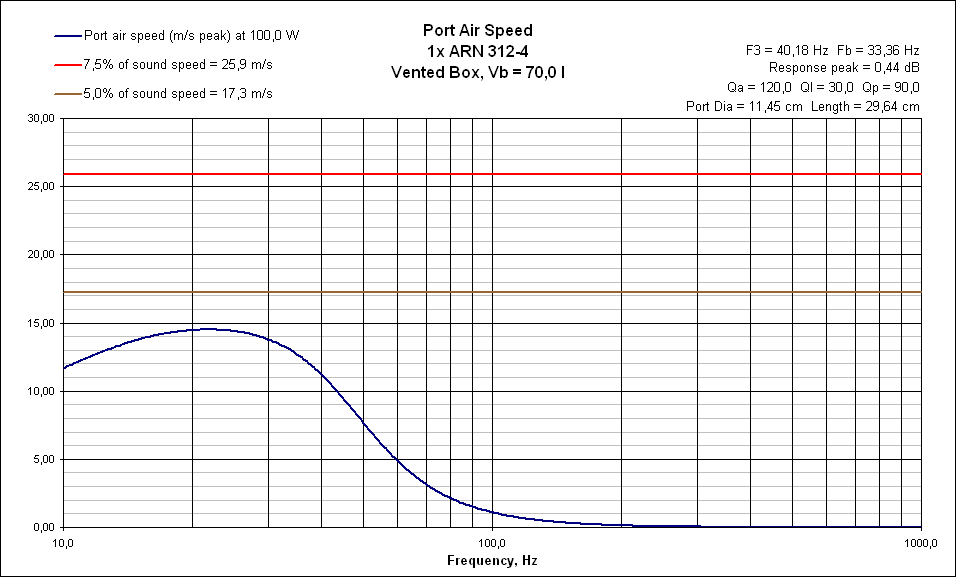

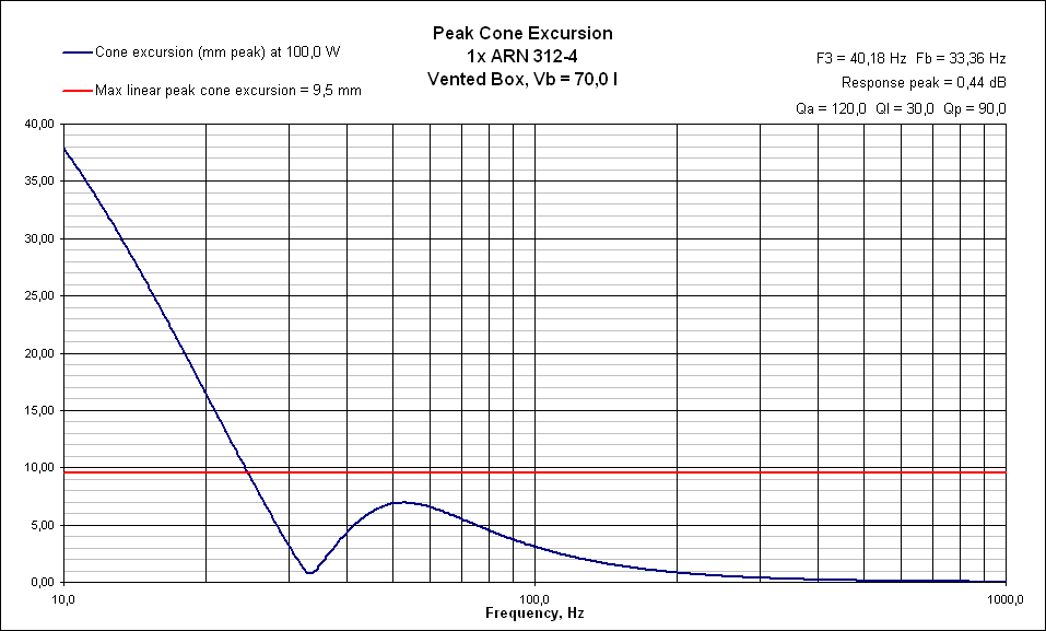

Ik heb een simulatie in Unibox uitgevoerd met de ARN in 70 liter.
Hierbij de resultaten. De Impulsresponse is redelijk te noemen, er zal een subsonisch filter toegevoegd worden (hoogdoorlaat filter voor de amp), om een grote uitslag van de conus bij freq. onder de 25 Hz te voorkomen.De reflexpoort van de vox heeft standaard de afmetingen (bxhxl) van 200 x 80 x 290 mm. Deze dient aangepast te worden voor een fb van 33,36 Hz op 200 x 49 x 290 mm er zal een plank van 31mm dik onderin de baspoort geplaatst worden om dit te realiseren.
Iemand trouwens enig idee hoe ik achteraf, dus nadat het gat er al in zit , de infrezing voor de woofer kan maken. (ik heb inmiddels een frees gekocht, maar het werken ermee is niet al te simpel :shock: )

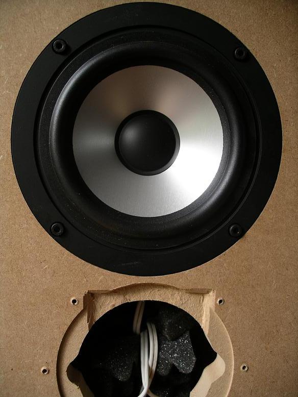

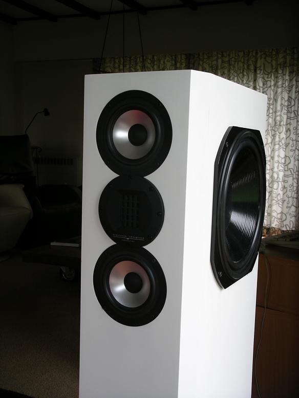

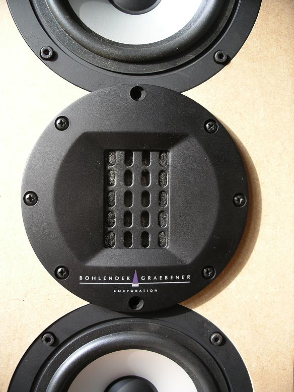

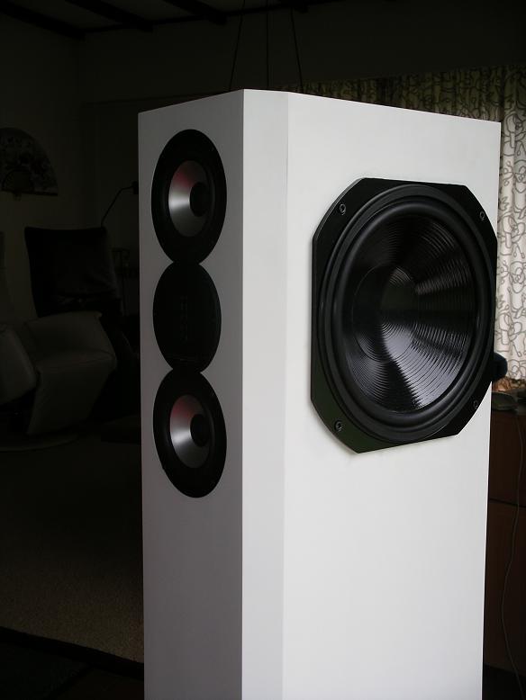

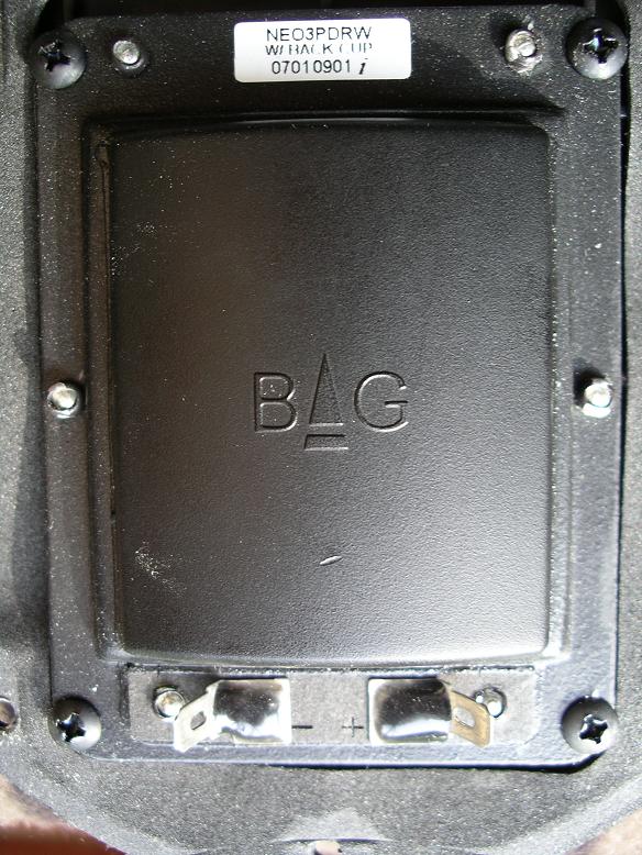

Hier trouwens nog enkele plaatjes van de inbouw NEO3 en AL130-M.
Je ziet dat voor montage van de NEO het gat iets verdiept uitgestoken moet worden.
Dit gaat gelukkig erg eenvoudig in MDF, na montage sluit de pakking van de NEO het gat volledig af.
Wel jammer dat ik de bovenste en onderste bev. schroef niet meer kan plaatsen, maar hier vind ik nog wel wat op.

Ik vind het eerder jammer dat je hem niet laat verzinken.
Naar mijn idee kan je beter een tweeter verzinken dan je woofers.
Desalniettemin een erg mooi tweeter (en woofer ! ) vrij aparte combi ook :)
Er zullen heel wat mensen zijn die de tweeter graag van je zullen willen "lenen" :P

Ja, dat is natuurlijk wel mooier, maar in dit geval door mij niet echt te doen. Ik had nog geen frees dus het was een beetje behelpen.
Ben toch wel tevreden met dit resultaat, de tweeter zelf ligt overigens wel iets verdiept zoals je op de foto's kunt zien, de montageflens ligt echter aangesloten op de baffle.

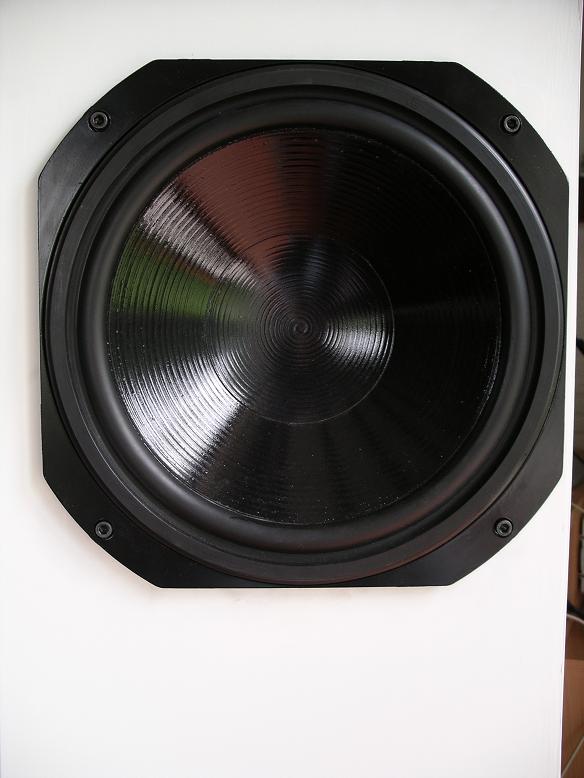

Ik heb nog wat detailopnamen gemaakt van de montage van de woofer.
Na het plamuren van de hoekjes en gronden, is er van het naadje (bijna) niets meer te zien. 8)
Deze luidspreker zou dus eigenlijk nog ingefreesd moeten worden, zal nog wel een aardige klus worden. Overigens is voor de montage van alle luidsprekers (behalve tweeter) gebruik gemaakt van inslagmoeren, M4 en M6. Dit werkt echt super, de inbussen zitten muurvast en je kunt nog eens wisselen zonder meteen de draad te vernarren. :wink:

ik vind het erg mooi hoe de woofers en tweeters zijn gemonteerd.
Eigenlijk zou je nog een schroef kop moeten afzagen en in het bovenste en onderste gat lijmen...

Als je je nog gaat storen aan de twee gaten in de tweeter die je niet vast kunt zetten: als je niks meer wijzigt in het ontwerp en de speakers, zou ik gewoon 2 gaatjes boren dwars door de rand van de AL heen en schroeven die hap. Die AL merkt daar echt niks van als er een paar gaatjes meer in zitten.
Groeten Mark
voodooless
Berichten: 4775
Bericht door voodooless »
Heel erg mooi geworden zeg!
Wat betreft die gaten: slijp de schroefdraad van twee schroen, en plak de kopjes in de gaatjes 8)
