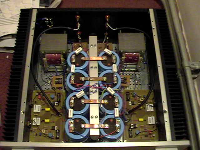

Mijn vorige versterker kwam een beetje te kort om mijn eton woofer aan te sturen, vandaar de transformatie naar een UcD. Zo zag de vorige eruit:

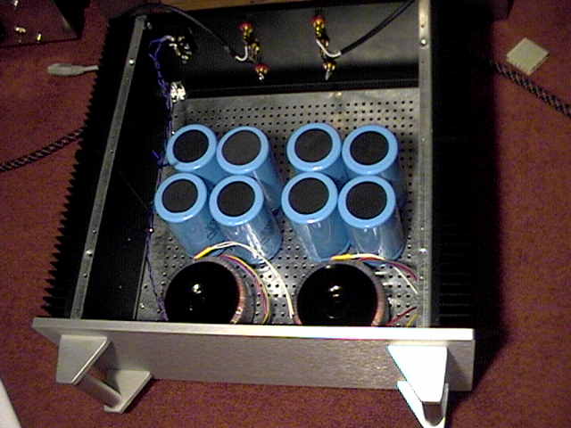

Dus trafo's eruit (want die waren 21 volt ipv de benodigde 30 volt) met dank aan Sander. En alle bedrading verwijderd. Vandaag de rest van de spullen gekocht. Brugcel, weerstanden, zekeringen etc. Zo wordt de setup ongeveer

Nu een aantal vragen:
1. Kan ik de cinch aansluitingen hergebruiken ipv XLR?
2. De elco's zijn 33.000 uF zijn bleeder weerstanden van 10K dan voldoende?
3. Hoe hoog moeten de trafo's gezekerd worden?
4. Het wordt een actieve opset, dus ik wil er een volume control in hebben, hoeveel K moet deze zijn?
Zo dat waren de vragen wel tot nu toe......
audiomanics
Berichten: 4575
Locatie: Appelscha
Re: Transformatie naar UcD 180
Bericht door audiomanics »
1. Je kunt de Cinch er zelfs naast zetten, eventueel met een schuifschakelaartje om de -in aan de massa te verbinden.
2. Dat is meer dan voldoende.. Mag ook wel hoger zijn, als de elco's maar leeg lopen in enige minuten
3. Neem de VA-waarde van de trafo, deel die door 220 en dan ietsje hoger..
4. Voor Ucd's is 10K-log een goede waarde dacht ik..

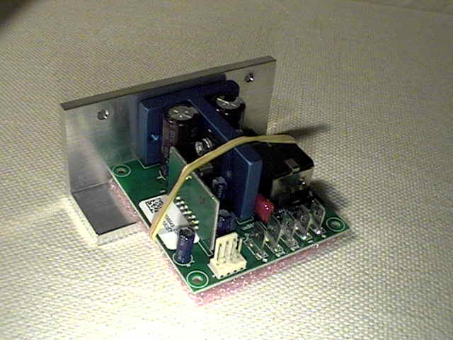

Gisteren de modulen van hypex ontvangen :D :D
Nu wil ik ze aan de zijkant monteren op de koelprofielen, maar weet iemand een goede manier om dit te doen?
Ik kan namelijk geen gaatje boren vanaf de buitenkant want dan zitten de koelvinnen in de weg.
Ik kan ook geen schroefje draaien vanuit de binnenkant, want dat zit het condensatortje in de weg wat tegen het koelprofieltje wat op de UcD zit er voor.
Kan ik het ook op een apart koelprofieltje monteren geweoon ergens in de kast, en hoe groot moet de capaciteit dan zijn?
Andere tips zijn natuurlijk ook welkom!
Groet Joost
Paul
Berichten: 1577
Locatie: Rotterdam
Bericht door Paul »
Is het geen idee om ze gewoon op de bodem van de kast te monteren?
Als koeling voldoet een aluminium plaat al volgens Hypex...

Of neem een alu of koperen L profiel.

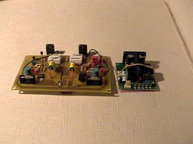

Zo oud en nieuw naast elkaar.....
Links 12 watt en rechts 180 :twisted:
Size doesn't matter.....

Bedoel je op deze manier?
voodooless
Berichten: 4775
Bericht door voodooless »
Bijvoorbeeld :) Met zo'n profiel kun je alle kanten op, dus er moet wel een manier te vinden zijn om dat vast te krijgen.
