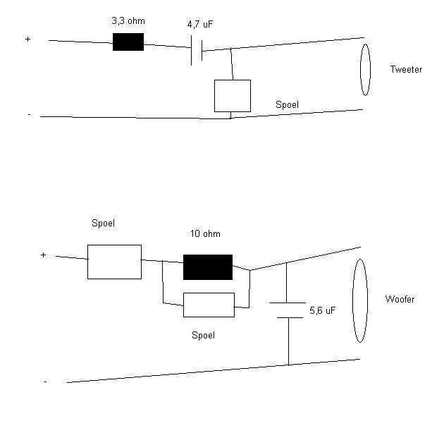

Het filter dat erin zat had overigens een schakeling die ik niet eerder heb gezien. De 2de spoel in de laagtak parallel aan een weerstand:

niet dat ik je kan helpen met het project zelf maar een klein weetje mss
in een electronisch schema wordt een spoel voorgesteld als 4-5 krullen na mekaar
redheinz
Berichten: 70
Lid geworden op: wo 17 nov 2004, 19:33
Bericht door redheinz »
Ik benhet met je eens, maar ik kan al zo slecht tekenen en dan wordt het wel erg lelijk, vandaar een blokje.
