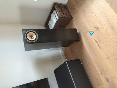

Ik was bij toeval deze luidsprekers tegen gekomen en gezien de prijs kon ik ze niet laten staan.
Was gewoon geïnteresseerd en was benieuwd waar er misschien nog verbetering te halen valt.
Allereerst ik ken het ontwerp niet.
Heeft eerder op de bekende verkoopsite gestaan met een mooie maar vreemde verkooptext.
Namelijk dat ze er 1500uur aan ontwerp tijd hebben ingestoken, en dan geen filter ontwikkelen....

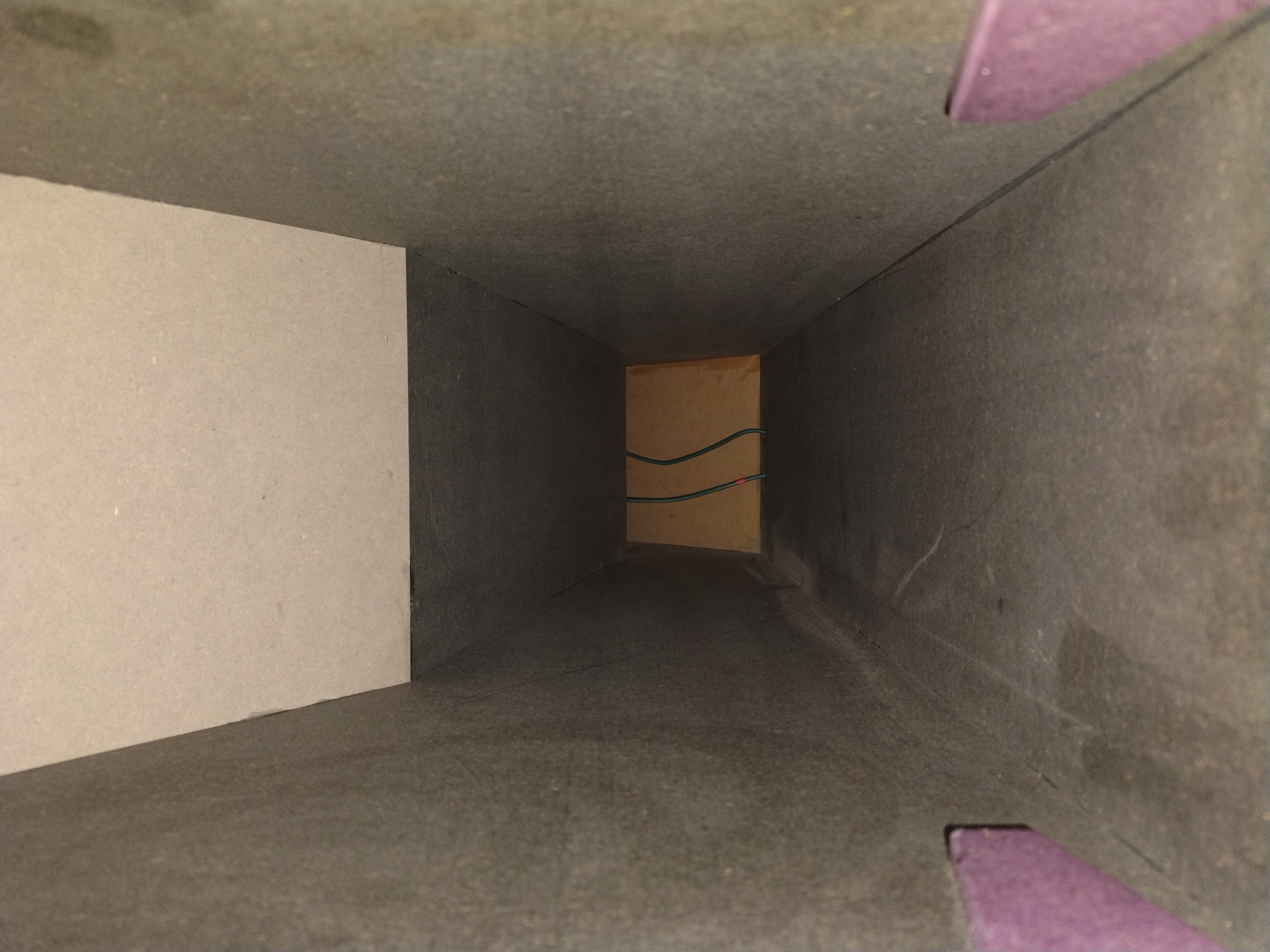

Het lijkt op een tqwt maar is aan de onderkant open.
Ik moet hem nog open maken om te kijken wat er aan demping gebruikt is.
Ook ben ik van mening dat de wanden rondom de driver bekleed moeten worden met felt?
En dan de grootste vraag, het filter?
Ik heb er geen kaas van gegeten maar wil het wel proberen om te realiseren of wellicht als iemand een schop de goede richting uit kan geven.
Afmetingen van de baffle zijn, 910mmX210mm
En de opening is 400mm
De lijn lengte loopt taps en is als volgt 460mm bij 280mm in een punt.
Ik denk zelf dat er wel potentie in dit ontwerp zit.
Maar dat allereerst de lii getemperd moet worden en dat ik dan ook denk dat de algehele weergave verbeterd word.

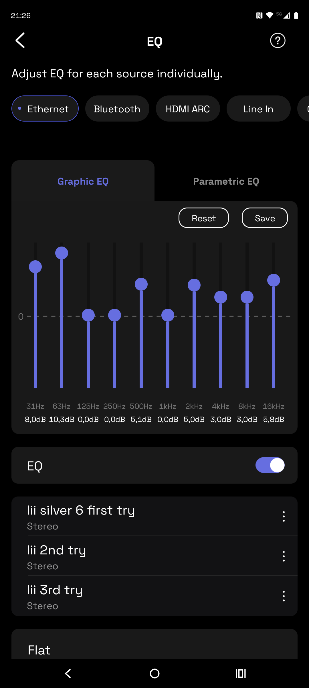

Deze aanpassing in de wiim app geeft het beste resultaat.
Nu uitzoeken hoe we hieruit een filter gaan opstellen.

Wat je hier ziet is dat, omdat er geen filter is en er dus ook geen bafflestep-compensatie is, de boost in het laag dat nu wat compenseert. Je zult denk ik meer 'fundament' ervaren. Dat kan nog wel verbeteren als je de 125 en 150hz ook nog wat boost.
Maar een echte meting doen geeft natuurlijk veel meer inzicht. Dit is een beetje 'trial and error' - niets mis mee overigens.

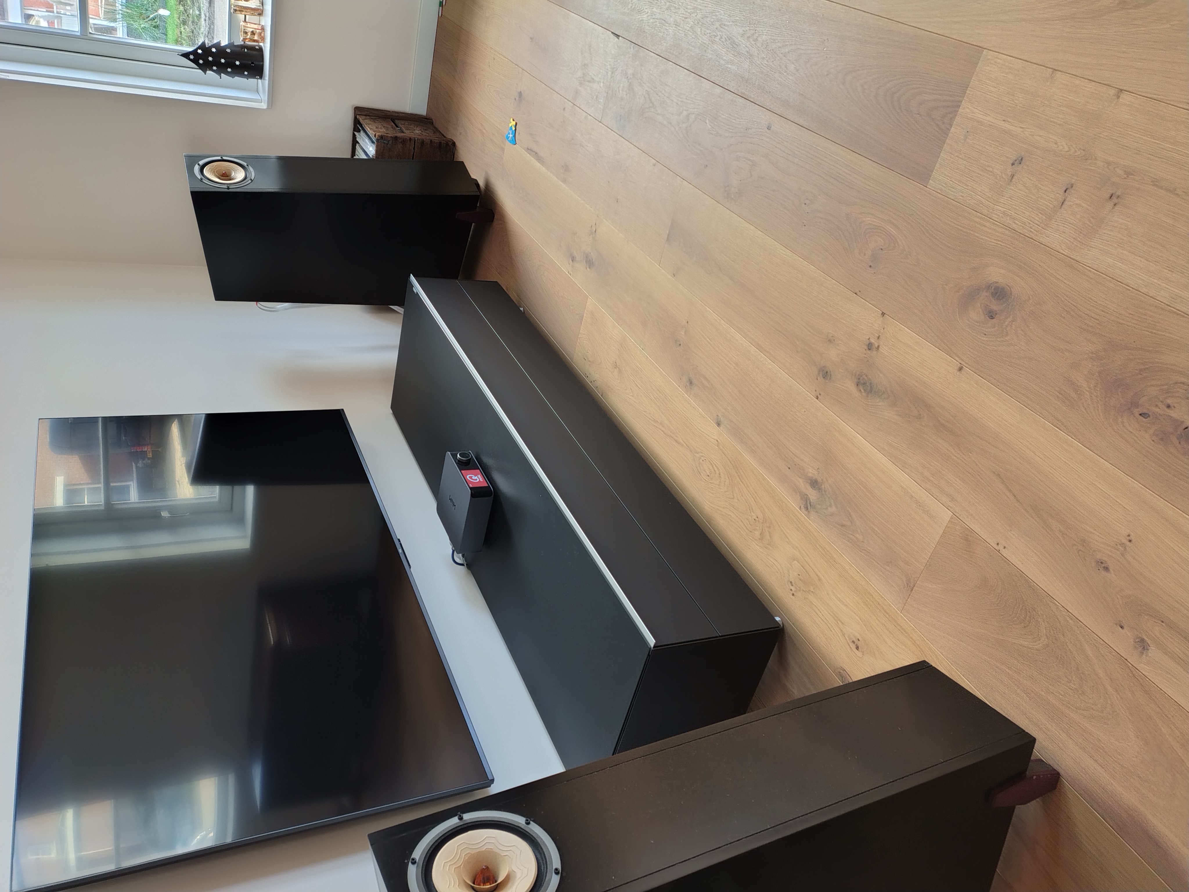

Heb ondertussen een test gedaan met de onderzijde dicht maken en een poort toepassen dit resulteert in een rustiger geluid maar wel een veel dieper laag.
Hieruit merk ik wel dat de ruimte tussen onderzijde luidspreker en vloer te groot is.
Hier heb ik ook een test paneel gemaakt dat er 2cm ruimte ontstaat en gesloten is aan de voorzijde en open aan de achterzijde met taps lopend aan de zijkant.
Nu eerst maar eens theoretisch kijken wat het de kast doet in dit ontwerp en wellicht gaan we dit nog aanpassen.
