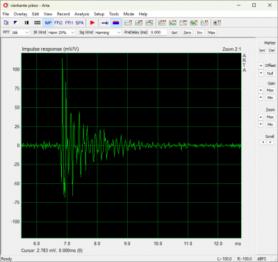

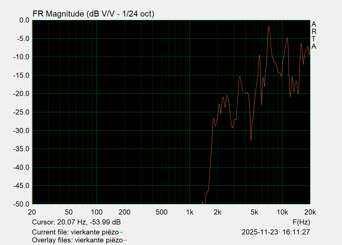

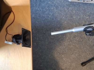

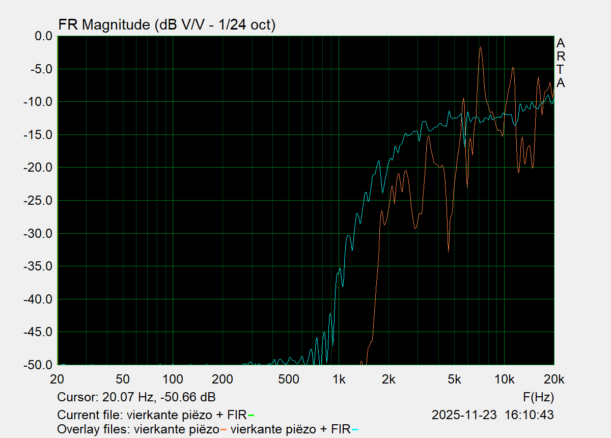

Eens kijken of het wat kan worden met een pïezo:
Ziet er niet uit, zoals verwacht. De driver heeft meerdere behoorlijke sterke resonanties.

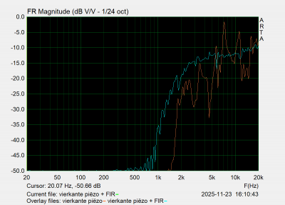

Met FIR-filter om de impulsrespons om te vormen naar iets beter, krijg je dit. De bedoeling is dat de impulsrespons van een hoogdoorlaatfilter op 2 kHz wordt. De gemeten impulsrespons (piëzo + filter) dooft inderdaad sneller uit:
en ook de frequentierespons wordt wat vlakker:
Het klinkt echter nog steeds nergens naar. Als je de microfoon een stukje verplaatst en opnieuw meet, krijg je flinke pieken op 5 en 15 kHz, daar waar er in de meting zonder filter een diepe dip zit. Die dip bestaat niet op een net andere microfoonpositie. Ik denk dat het plastic hoorntje daar de oorzaak van is, dat dat ding óók resoneert. Als je de pieken wegfiltert wordt geluid goed te pruimen. Een dome tweeter blijft wel een stuk beter.
Om echt te zeggen of een piëzo wat kan worden, zou dit experiment opnieuw moeten, met wat demping op het plastic hoorntje en metingen onder verschillende hoeken.

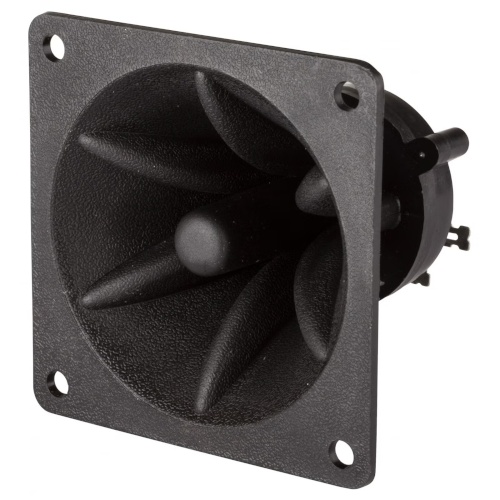

Deze: JB Systems JB 330

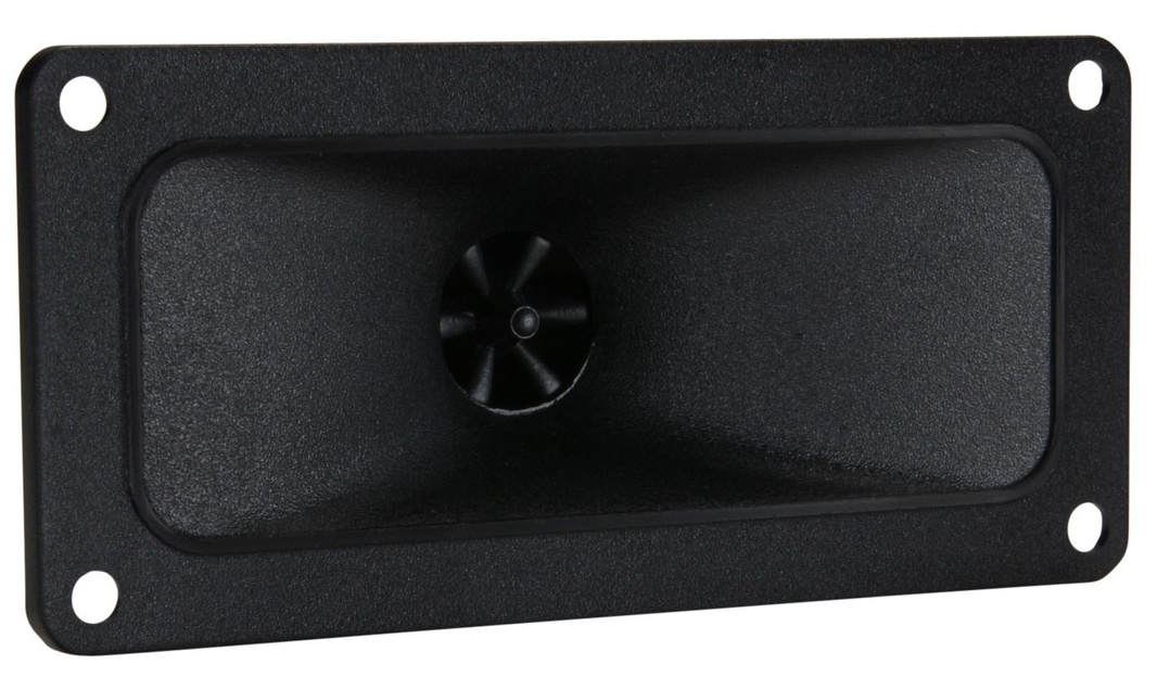

De piëzo's die ik in gedachten had, hebben een vergelijkbare bouw en bouwkwaliteit maar zijn rechthoekig, zoals de KSN1016A.
Dank je voor je aanbod, maar ik denk dat ik het bij een dome houd. De Motorola's schijnen inderdaad wel een stuk beter te zijn en ook demping te hebben tussen het elementje en de conus.
