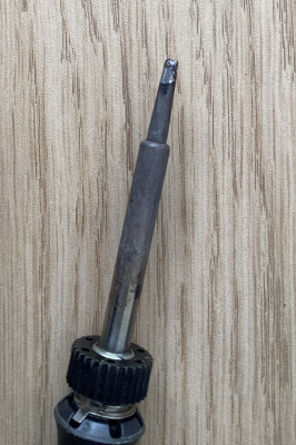

Ik heb een rolletje lood tin soldeer gekocht bij EOO welke hij aanbeveelt
Echter ik vind het rommel :(
1 het zag er grijs uit en niet glanzend
2 omdat er 3.5% vloeimiddel inzit , dit geeft onmiddellijk een hoop verbrande zwarte troep op je soldeer stift en ook op je soldeer verbindingen
Dit is het resultaat na 1 soldeer verbinding na elke soldeer verbinding maak ik nu mijn stiftje schoon op een soort pannen spons
Temp staat op 380 graden , dat zou nog wat lager kunnen, maar ik heb dit nog nooit eerder mee gemaakt in meer dan 45 jaar hobbyen en ook enkele jaren werkzaam geweest als reparateur in electronica
Maar Hij heeft ook ander soldeer !! maar daar kan ik niet over oordelen.
Ik zou het niet meer kopen , overigens is dit het eerste product waar ik niet tevreden over bent
Talloze eerdere aankopen waren altijd 100% in orde en hij verzend ook snel.
Oh ja mijn soldeer station is een Weller WSD81
Re: loodsoldeer 60/40
380 graden is veel te hoog voor dit soldeer! Het vloeimiddel verbrandt gelijk op die temperatuur. Sowieso voor het meeste moderne soldeer. Alleen met het ouderwets colofonium (dennenhars) vloeimiddel ging dat zo hoog maar verbrandde ook. Hiermee kun je het beste onder de 300 graden blijven. Hooguit 320 graden voor wat forser werk. In principe mag het vloeimiddel niet verkleurt zijn na het solderen. Indien wel, te hoge temperatuur en/of te lang door gestookt. Op zich is die Stannol uitstekend van kwaliteit. Die beschimmelt heus niet.
N.B. 380 graden is niet alleen niet leuk voor je soldeer, ook je soldeerpunten slijten hard dan.

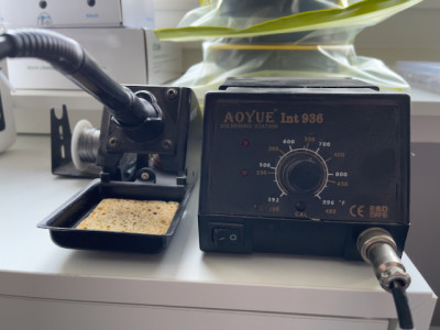

Ik zal maar niet zeggen waar ik de bout vaak op heb staan om het lekker snel klaar te hebben...
Soldeerbeginneling als ik ben, heb ik er nooit bij stilgestaan dat het verbranden van het vloeimiddel een teken is van een te hoge temperatuur. Ik dacht altijd dat dat erbij hoorde. Net even gekeken en ik heb hem op 375 graden staan.
Geen idee of dat bij mijn "Aoyue Int 936" ook echt de temperatuur is die gehaald wordt. Ik betwijfel het, zou maar zo een stuk hoger of lager kunnen zijn.
Dat is dit ding:
Gelukkig heb ik mijn rolletje (no-name) 60/40 weer gevonden.
Daar zit geen fluxkern in, dus die heb ik er los bij.
Ha, ik zie net dat ik die in 2015 bij de Eleshop gekocht heb incl. de 60/40 soldeertin (1mm dik).
Daarvoor gebruikte ik altijd een 60Watt niet regelbare bout voor ALLES (lekker snel klaar) :mrgreen:

Pjotr ik kan met je meegaan op velerlei fronten maar ALLE SOLDEER die ik tot nu toe hebt gekocht of wel heb gekregen in 55 jaar dat ik mij kan herinneren En ik soldeer al van af midden jaren 60 Maar dat was met een 75 Watt 220 of 110 volt AC bout
Op de boekenplank en op het zeil waren zwarte strepen van die tijd weet ik dat niet meer
Maar vanaf 1975 ECHT meerdere rollen van 1Kg 1 mm opgesoldeerd en ook nog 500 gram
En Ook nog beroepshalve is dit nog nooit voorgekomen met een Weller magnetostaat met soldeer stift nr 7
Nee dit wat ik nu opmerk van dat verbrand van de Flux ligt niet aan die 360 graden dat ligt echt aan dit rolletje
Nog nooit opgemerkt , Je kan mij alles wijsmaken Maar dit niet Pjotr
Wat jij wilt Bert. Maar alle 60/40 soldeer is zeker niet hetzelfde wat flux betreft! Wat let je eens een stift 6 te proberen?
Pjotr schreef: wo 12 nov 2025, 21:00
Laatste regel Pjotr van dit eerder geposte reactie !!!
En advies en mijn ervaringen vertellen aan iemand die soldeer wilt kopen kan ik beter ook niet meer doen.
Jij wentelt opeens zijn de eigenschappen van dit soldeer af op mijn soldeer techniek
Ik geef ook aan dat ik dat nog NOOIT eerder in 45 jaar!! heb mee gemaakt en lees ook dat ik geen ! mening heb op de andere types die EOO ook heeft
Nooit eerder meegemaakt Nergens mee
Ja wel met S39 dan kreeg ik ook soms die zwarte troep met een gasvlam erop Maar dat is echt geen vergelijking
Ook niet met met mijn oude Weller magnetostat met stiftje 7 ik gebruikte zo nu en dan om blik te solderen nr 8 !
Ik ga niet mijn mening veranderen over dit Rolletje soldeer
En nogmaals 45 jaar andere rollen Kilo’s!! Op gesoldeerd en nog nooit eerder dit effect gehad
Verder hou ik erover op , Voor mij ligt het aan dit rolletje en de flux er in !
Ik koop volgende keer een ander merk bij Eleshop of Conrad en let ik op welke chemicaliën er inzit als vloeimiddel
Ik vind dit Rommel heb ik ook aan Norbert laten weten van EOO !!
En Pjotr heeft niet hetzelfde rolletje daar !! Maar vind wel dat ik mijn soldeer techniek aan moet passen en heeft meteen zijn mening klaar dat ik na 45 jaar er nog niks van bak , Zelfs voor voor NATO kabels gesoldeerd eind 70 er jaren Met nr 7 in de magnetostat
Nogmaals ik beveel dit type soldeer met 3.5% Vloeimiddel niet aan
Pardon OpaBert.........??? Dat HF32 is prima soldeer maar niet geschikt voor hogere temperaturen. Dat het jou niet bevalt kan ik verder niets aan doen hoor.
