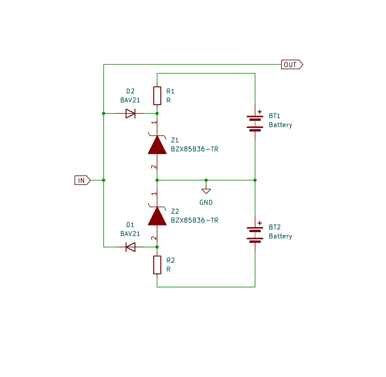

Ik zie dit nog niet voor me, qua schema. Ik moet in ieder geval geen DC op de ingang hebben.
Hoe zou dit er uit zien?

Driekwartgeleider
- Berichten: 67
- Lid geworden op: zo 18 aug 2024, 2:14
Re: Beveiliging audio analyser
Kan eigenlijk ook geen touw aan zijn schrijfsel vastknopen, vandaar mijn (onbeantwoorde) opmerking. Maar hij zal het volgende wel bedoeld hebben:Gerrittube schreef: ↑za 06 sep 2025, 18:01Ik zie dit nog niet voor me, qua schema. Ik moet in ieder geval geen DC op de ingang hebben.
Dat is toch best een aardig touwtje? Zij het dat het wel een driekwart touwtje is... Nu nog een serieweerstandje aan de ingang van 10K/400V of zo en een 2u PP condensator om de stroom en DC te begrenzen voor een heel touwtje. Met 9V blokbatterijtjes of 12V deurbelbatterijtjes begrenst dat de spanning op ca 9V/12V. Maar het blijft de hoge performance van de QA403 degenereren. Daarmee moet je gewoon niet in versterkers gaan prikken.Driekwartgeleider schreef: ↑za 06 sep 2025, 23:56Kan eigenlijk ook geen touw aan zijn schrijfsel vastknopen
Het schema snap ik nu, maar nu begrijp ik niet wat je bedoelt met de serieweerstand en de (serie?)condensator. Een (extra) condensator tegen DC kan vermoedelijk niet veel kwaad, al zit er eentje na de ingang van de QA403. Hoe knoop je dit aan elkaar?
De QA403 is juist bedoeld om allerlei signalen in een versterker te meten. Ik zal proberen zoveel mogelijk aan de versterker output kant te meten; de input kant is al bekend natuurlijk. Ik heb de unit nog niet binnen, maar we gaan het zien!
In serie met het punt "IN" een weerstand van 10k om de stroom te beperken bij een "foutje" en daarmee ook in serie een C om de DC te blokkeren. Het ding is primair een frequentie analyzer en vervormingsmeter a la een geluidskaart. Maar dan een luxe uitvoering met een hele lage eigen vervorming. Ik heb hem zelf ook overwogen maar kan het met mijn geluidskaart ook prima af.
