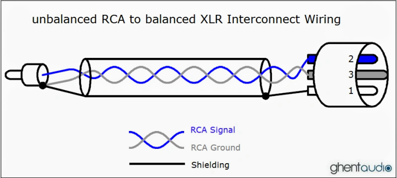

Sowieso goede kwaliteit gebalanceerde kabel gebruiken dan! Prefer, Tasker enz. Maar een cinch naar XLR adapter is meestal niet nodig als de bron cinch is. Is een kwestie van proberen. Je kunt dan aan de kant van de bron direct een cinch plug solderen. Je maakt dan een semi-gebalanceerde kabel:
viewtopic.php?p=2112558#p2112558

Dan heb je alsnog niet het voordeel van gebalanceerd. Als je gebalanceerd wil, dan moet je het wel goed doen. Als bron en versterker niet gebalanceerd zijn uitgevoerd heeft het weinig zin.
Re: RCA/XLR kabel lengte actieve luidspreker
Duclaasie schreef: ma 11 aug 2025, 22:14
Het heeft echt wel zin omdat de storing die op de kabel binnenkomt tegelijk op de +in en -in aan de ontvangstkant staat en als zodanig vereffend wordt door de verschilversterker aan de ingang. Laat Forza het maar proberen, gebalanceerde kabel heeft ie sowieso nodig. Heeft ie dan nog brom kan ie altijd nog overgaan op actief. Ik heb metingen gedaan aan dergelijke kabels en met een deugdelijke gebalanceerde ingang ligt de 50 Hz restbrom onder de -140dB. Knap als je dat nog horen kan. Was naar aanleiding van de Flex DSP met ongebalanceerde uitgangen die Fusion versterkers moest aansturen.
