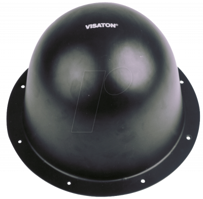

Ik wil wat expirimenteren met mid behuizingen en ben opzoek naar van die plastic potjes kom echter niet verder dan deze van de firma visaton, iemand anders nog tips ?

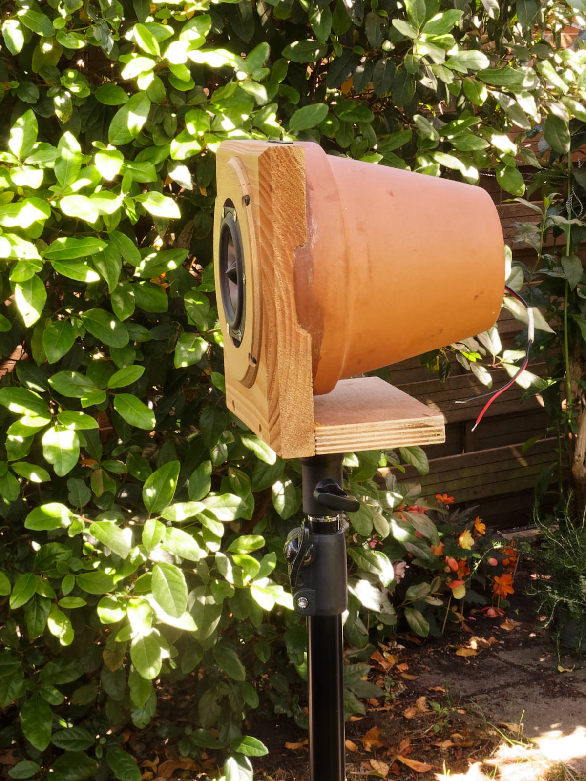

I.d.d. terracotta potjes in allerlei maten. Heb ik veel er voor gebuikt. Laat zich prima lijmen met zowel 2K PU als bruislijm :mrgreen: En even snel een testkast nodig, b.v. voor T&S metingen? Zo'n pot is snel achterop een plank geplijmd en is het volume er van makkelijk te bepalen.

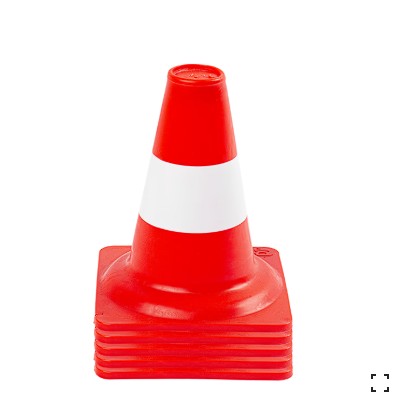

IK heb vroeger wel Pionnen gebruik voor weg afzettingen, die heb je in allerlei maten.
Zijn wel wat dieper....

Die Visaton potjes zijn vacuum diep getrokken uit ABS, PVC of PE plaat. Dat is een vrij standaard en goedkope manier wat veel kunststof bedrijven voor je kunnen doen. Kosten zullen hoofdzakelijk arbeidsloon zijn. Kun je ook eens naar op zoek. En met wat handigheid kun je dat met een simpele mal, een bakoven en een stofzuiger ook zelf.
Goedkoper. makkelijker, gesorteerder en akoestisch doodser dan die terracotta bloempotjes ga je niet snel vinden. 'Tis ff wennen :D

Dan ken jij 2K PU lijm (Bison Combi Power) en bruislijm nog niet :D Potten wel goed ontvetten met aceton/IPA en eventueel even stukje infrezen in het front. Zo zwaar zijn die terracotta potjes helemaal niet. Ja, je moet er natuurlijk geen aarde in stoppen...

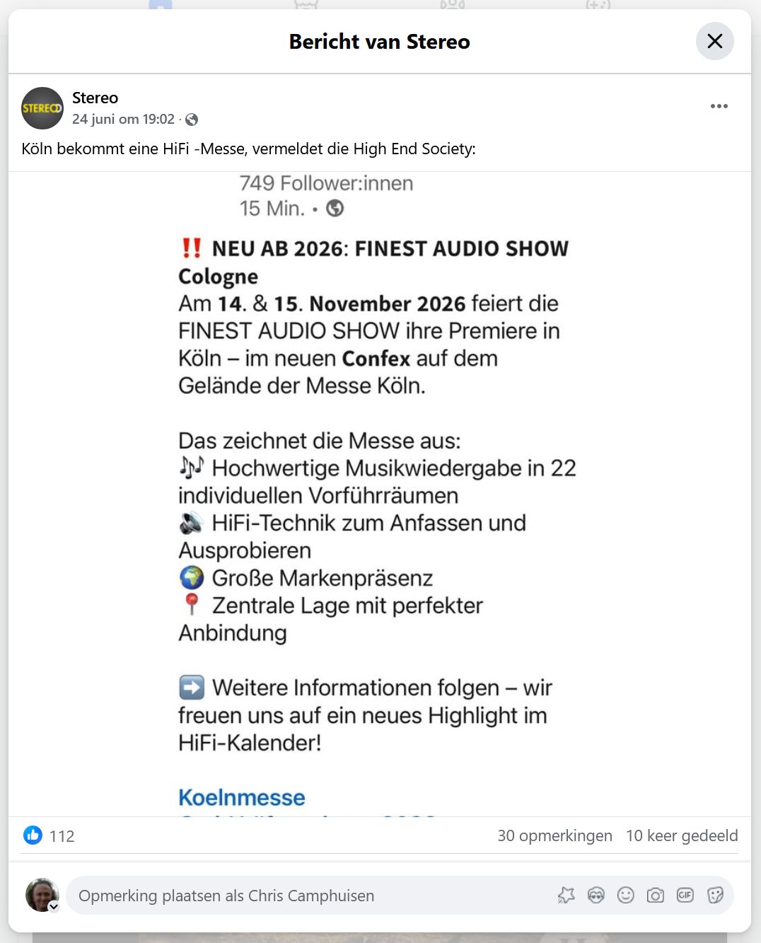

Wederom bedankt allemaal voor het meedenken :goedzo: en nu ik jullie toch aan de lijn heb, zijn er al plannen voor 14 en 15 november ? lijkt mij een leuk uitje om weer eens volledig bij te worden gepraat aangaande de laatste hi-end kabel, stekker en zekering ontwikkelingen :hide: en goed te combineren met een bezoekje aan het https://clc.koeln

[en nu ik jullie toch aan de lijn heb, zijn er al plannen voor 14 en 15 november ? lijkt mij een leuk uitje om weer eens volledig bij te worden gepraat aangaande de laatste hi-end kabel, stekker en zekering ontwikkelingen :hide:
Ja die plannen zijn er.
