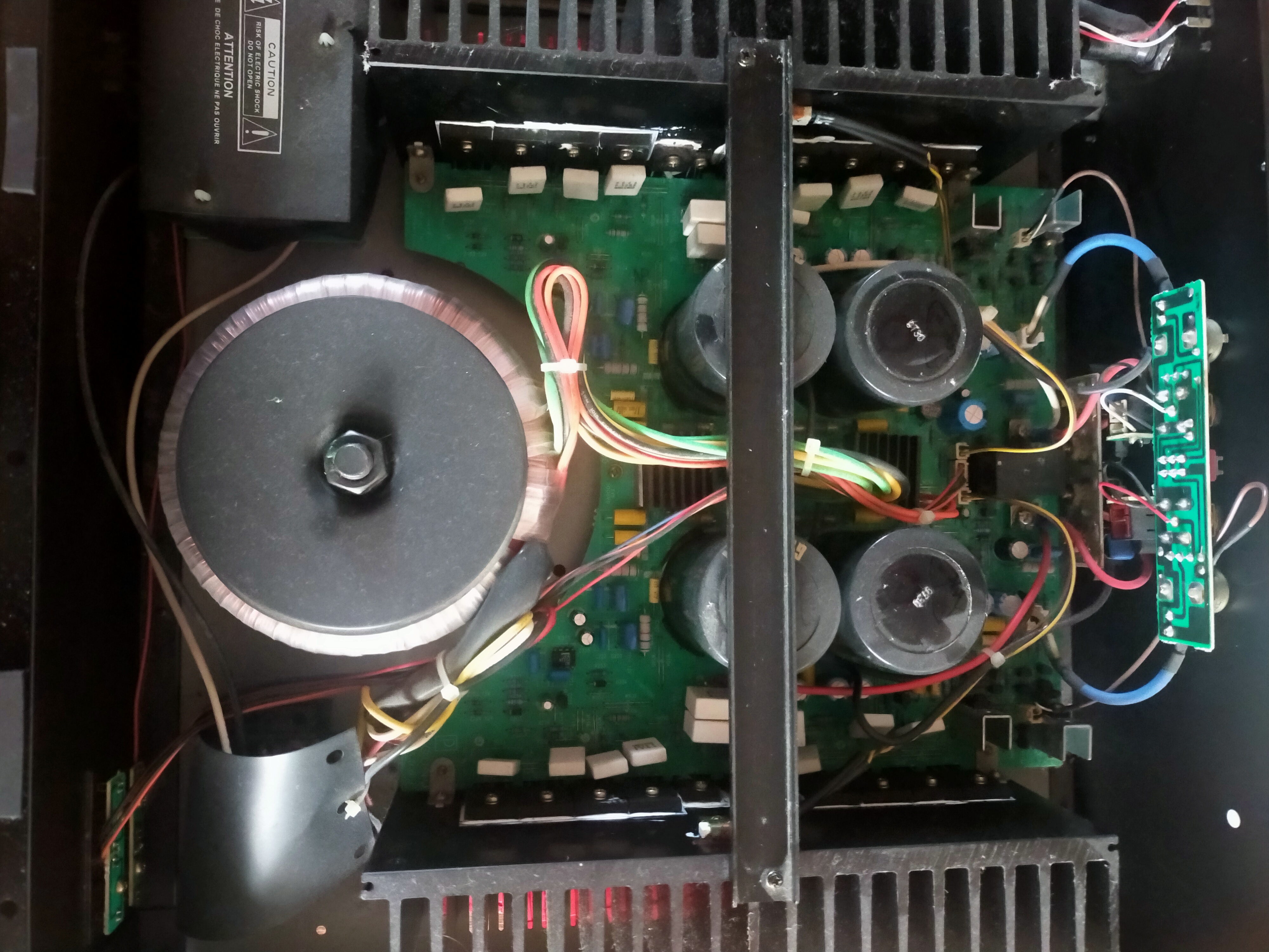

Ik wil mijn versterker een recap geven en bedacht dat ik dat niet zelf ga doen. Wie weet een goed adres in de omgeving van Utrecht? In ieder geval de buffer elco's. Die bufferen niet echt meer.
(Ik zie er zelf tegenop om de printplaat los te maken uit de kast. Ben bang dat ik iets kapot maak.)

Hoe weet je dat ze niet goed meer bufferen? :think: :think: :think: :think:

Recappen, ook zo'n onuitroeibare internet hype.
ALs je twijfelt, elco's loskoppelen en ESR en capaciteit meten. Het merendeel van die dikke buffer elco's zit ook na 40 jaar nog keurig op spec is mijn ervaring. Ik heb er nog nooit hoeven te vervangen.
Het zijn eigenlijk altijd de wat kleinere exemplaren die ook nog eens op hete plekken zitten die moeilijk kunnen gaan doen. En in SMPS voedingen kom je wel eens ellende tegen natuurlijk, maar die hebben het ook wel wat zwaarder dan deze jongens in een lineaire 50Hz voeding.
Allemaal uitgaande van merk spul natuurlijk. Ali is een ander verhaal.
Nou, als ik de versterker uit zet terwijl er nog een input is dacht ik altijd dat het langzaam uitgaande geluid kwam door de buffer elco's die nog stroom geven. In deze is uit gewoon meteen uit.

Volgens mij zie ik daar rechts een luidspreker relais zitten. Daarom is hij gelijk stil.
Als hij niet bromt, zijn de elco's prima.

Was het nou zo'n moeite om in de fabriek die emitter weerstanden even langs een lineaaltje recht te zetten ?
(voor de rest eens met 90006. vaak zijn het kleine elco'tjes die gaan verlopen. grote maar zelden.)

En als je alle kleintjes los gaat halen vervang je ze natuurlijk.
Maar zou het voldoende zijn om er slechts enkele uit te halen in een risicogebied of zegt dat echt niets over de rest van de condensatoren?

Versterker is van 1997. Jonger dan ik dacht. Misschien alleen wat kleine dingen vervangen door betere. Of misschien wel helemaal niets.

Als je laagweergave nog goed is zou ik er niets aan doen. Wanneer die buffers niet meer bufferen dan merk je dat wel aan een gebrek aan laag.
Ik heb weleens een versterker op mijn werktafel gehad waar de buffer elco's niets meer deden, was net of je naar een telefoon luisterde.

Welke class is die amp? Class A of AB, en ook het aantal gebruiksuren is best wel van belang.
