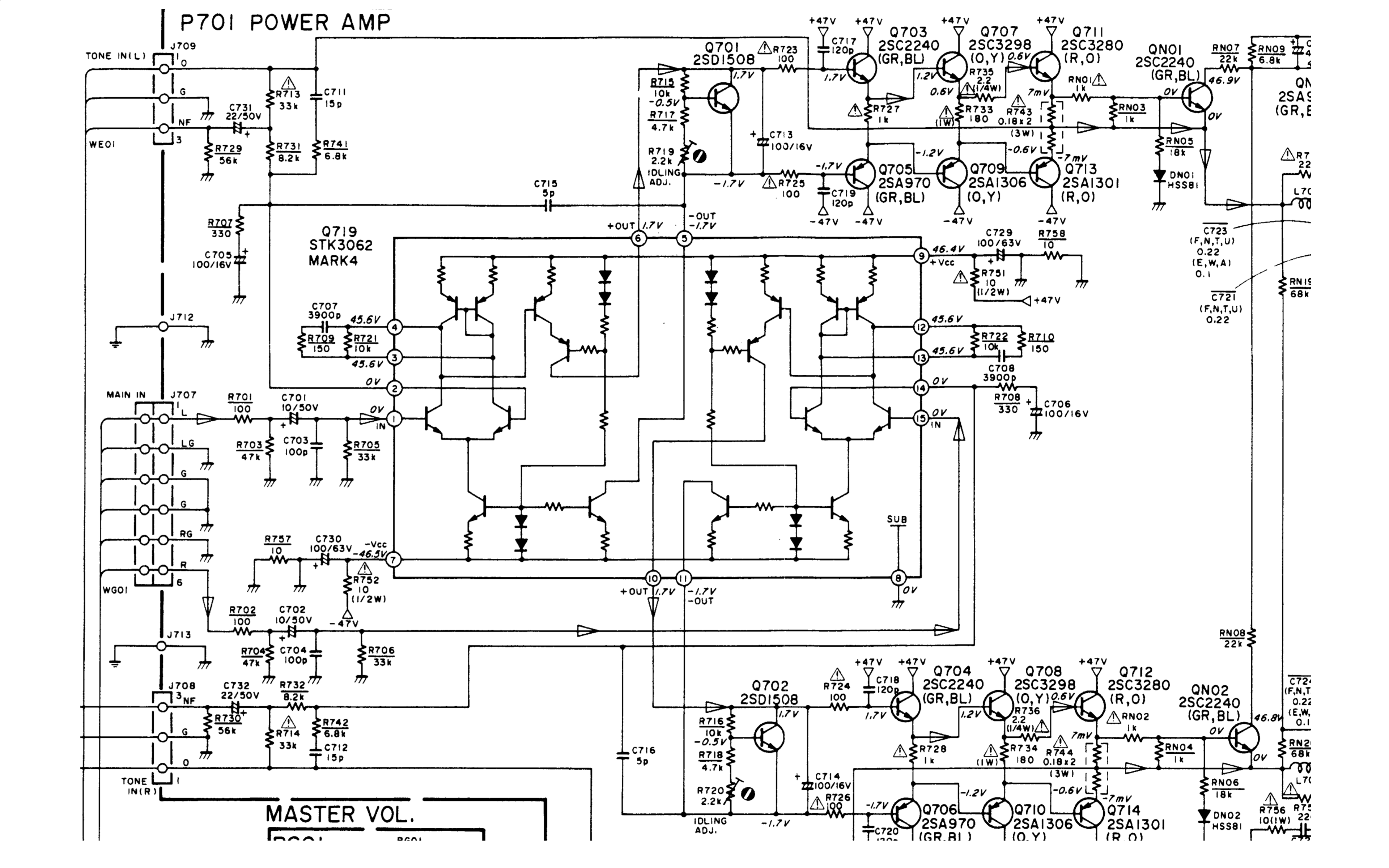

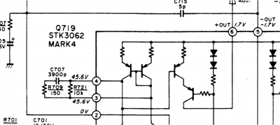

Nu wordt het ingewikkeld. van deze chips zijn er versies met een ingebouwd compensatie circuitje op de LTP, en zonder dat. In dat geval hoort dit extern aangebracht te worden.
De equivalent schema's van de STK3062 IV in de service doc suggereren dat dit circuit er niet in zit, en ook de STK3082 III die altijd als directe vervanger wordt genomen - deze is nog wel te krijgen hier en daar- laat dit niet zien.
Nu wordt het verwarrend, want zoals het bovenstaande schema laat zien: geen man overboord, dit circuit is extern aangebracht op pin 3/4 respectievelijk 12/13. 150r, 10k weerstanden en een 3n9 cap.

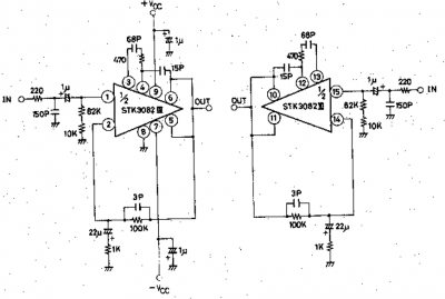

NTE1339 wordt wel genoemd als vervanger. Even checken leert dat pinout en afmeting wel klopt. De rest daar zou ik een echte datasheet voor nodig hebben eigenlijk.
Ik ga er wel een compensatiecircuit in zetten zoals dat bij de STK3082/III op de datasheet staat. Ik begrijp er nog steeds niet veel van: Marantz gebruikt een IC waarvan de datasheet dat circuit voorschrijft, er is consensus dat altijd te implementeren omdat het ding anders kan gaan oscilleren, Marantz ontwerpt de print inclusief het circuit, beschrijft het in de service manual, en vervolgens......monteren ze het niet.
Ik wil altijd begrijpen wat tot die keuze heeft geleid. Maar goed, ik zet het er wel in. Ik neem aan dat er in ieder geval niets fout kan gaan, toch?

Dat netwerkje begrenst de open loop bandbreedte, kwaad kan het zeker niet. De keuze voor wel of niet toepassen zal mogelijk samenhangen met de gekozen closed loop versterking, en de openloop parameters van de eindtrap. Uiteindelijk wil je voldoende fase marge in closed loop overhouden.
Als je een scope hebt, kan je kijken of de versterker stabiel is met/zonder netwerkje (blokgolfje erin zegt veel).

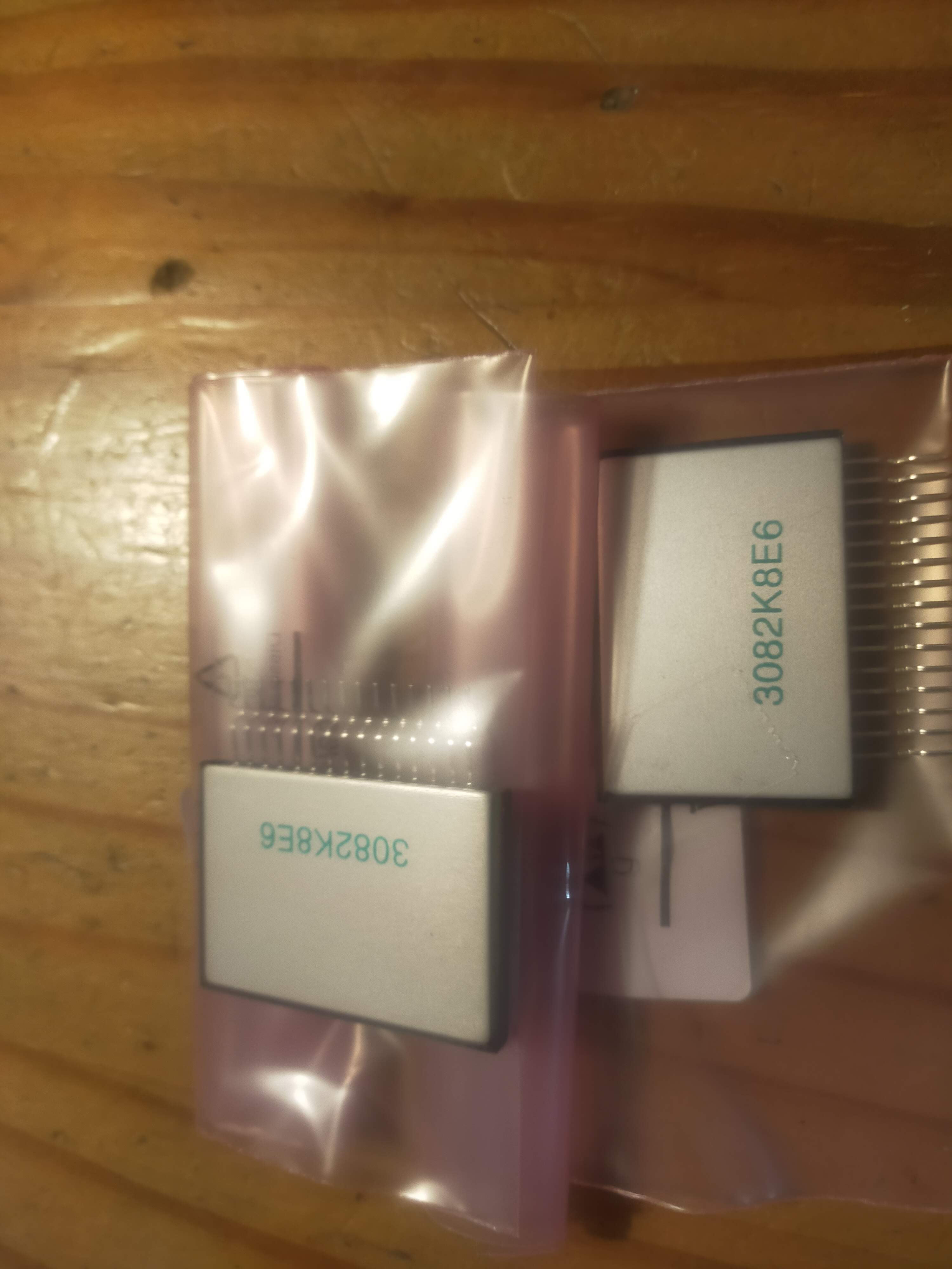

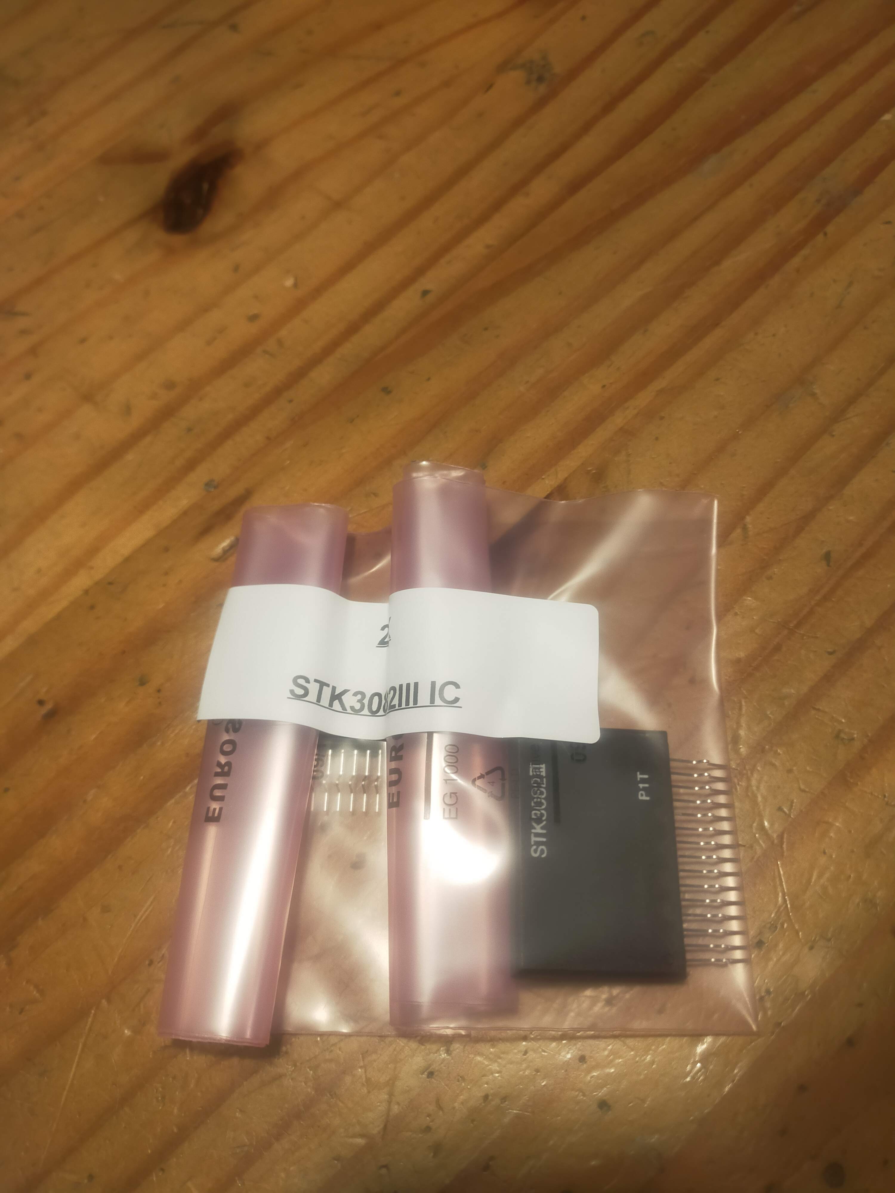

Enfin, nieuwe STK(s):
Dus er maar eens inzetten zonder de printbanen te liften, schijnt een dingetje te zijn bij deze versterkers.
De datasheet van de 3082/III en andere versie van deze chip geeft de volgende implementatie:

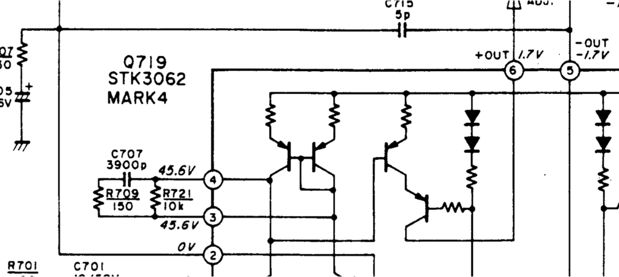

ik heb wat zitten graven naar schakelingen waarin deze chips zitten, en er zit altijd een variant van het netwerkje tussen 3/4 en 12/13 geimplementeerd, inclusief een klein c'tje tussen 4/12 en de uitgang. Ik heb geen schema's kunnen vinden waarin het NIET zit.
Bij de Marantz zit het er dus niet in, en zou het ook wat anders zitten (als het er zat), want geen c'tje.
in de eerste versie van deze chip zit het ingebakken (C! R3):
Dan maar wat meten met de scope, Het irriteert me alleen nogal, dit soort dingen :hide: Ook omdat ik niet begrijp waarom het is weggelaten.

The plot thickens want ik heb de boel uit elkaar, en het zit toch weer volledig anders in het echie.
- er zijn 3 lege posities op de print, op de plaats waar je R721/ R709/ C707 zou verwachten. Er staan echter andere nummers bij, en die komen geen van alle voor in de stukslijst van de service manual. ze zijn getekend als 2 c'tjes en 1 R, ipv 2 R'en en 1 c-tje zoals je zou verwachten obv het schema.
- R721 zit er wel degelijk in en is inderdaad10K;
- daar staat een c parallel overheen, met een nummer dat niet in de SM voorkomt, en die meet ongeveer 390p.
wat zijn dan die 3 lege posities:
- 1 is een lege positie voor een eventueel c-tje tussen 4 en 6, zoals de 15p is getekend in de datasheet van de stk3082/III; (niet in de service manual)
- de 2 andere lege posities zijn voor een R en een c parallel aan elkaar tussen 6 en aarde (niet in de service manual).
Wel vreemd dat er ipv een c en een r in series tussen 3 en 4 zoals overal elders (en in de datasheet) er een c en een r parallel op die positie staan.
Iemand enig idee?

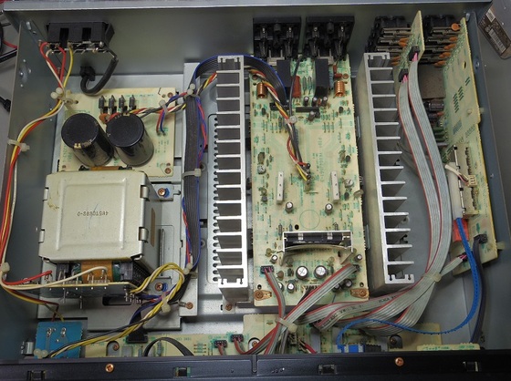

Ik laat het voor nu maar even zo en zet die STK3082/III er in, met wat extra koeling. Wat er nu zit is een soort u-vormig stuk blik zoals hier zichtbaar (foto niet van mij maar identiek)
Jan Geert
Berichten: 1353
Locatie: Leiden
Re: STK verwarring (Marantz PM50)
Bericht door Jan Geert »

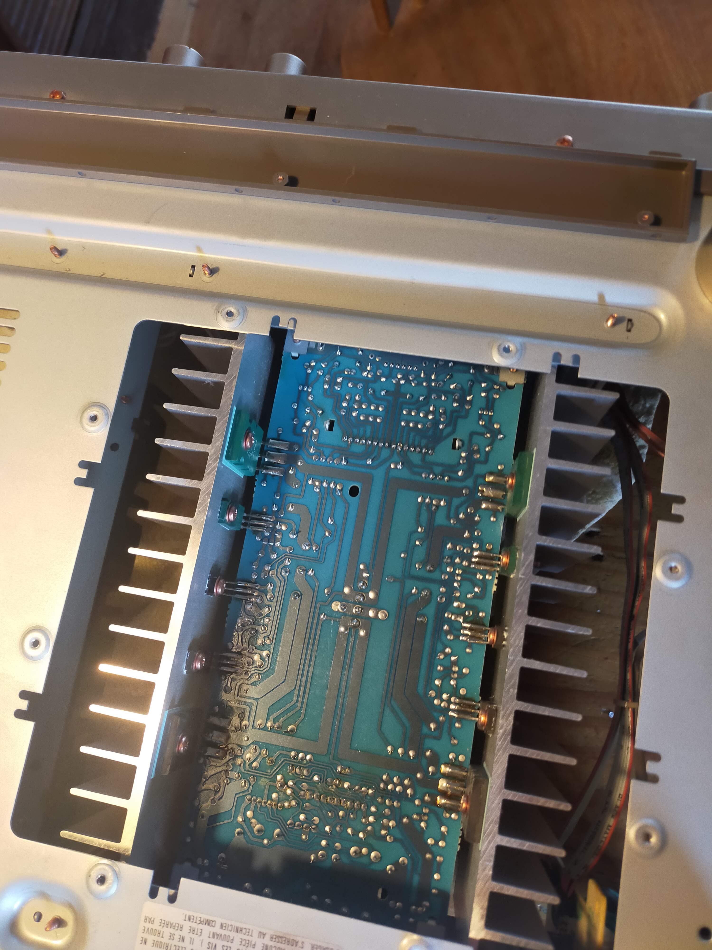

STK weer op z'n plaats met extra koeling op de achterkant:
Solderen gaat door zo'n heel handig serviceluik in de bodem van de versterker. Heel fijn om aan te werken.

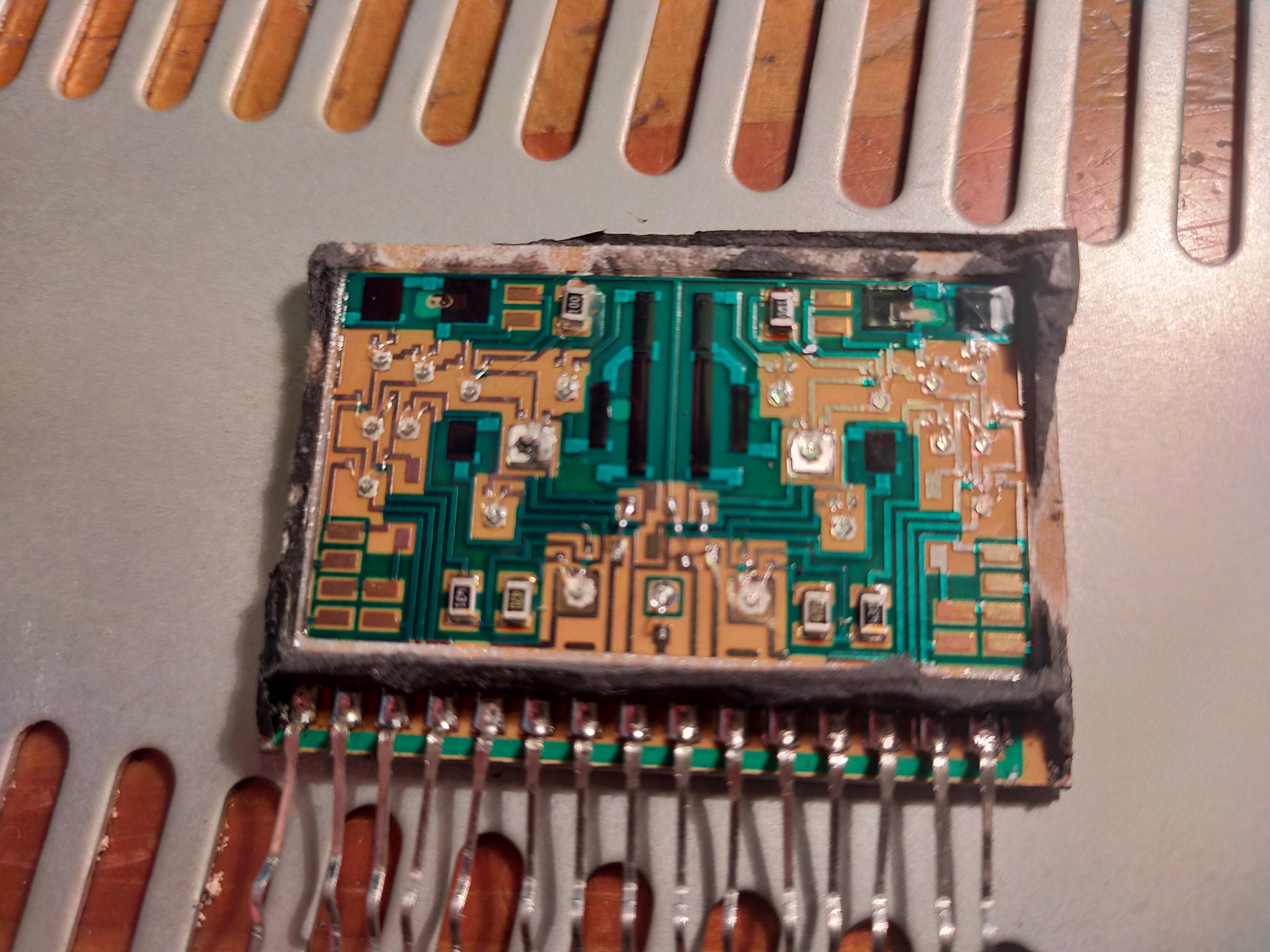

En dit is de oude Stk3062/IV. Hij ziet er echt genoeg uit...

Piep even de eindtorren en de vbe multiplier door voor je er spanning op zet. En gebruik een gloeilamp in serie. Je weet maar nooit wat er nog meer mee is gaan hemelen.
Ik zou de compensatie inderdaad origineel laten. Dan checken of je geen overshoot of ringing ziet op de scope bij verschillende belastingen.

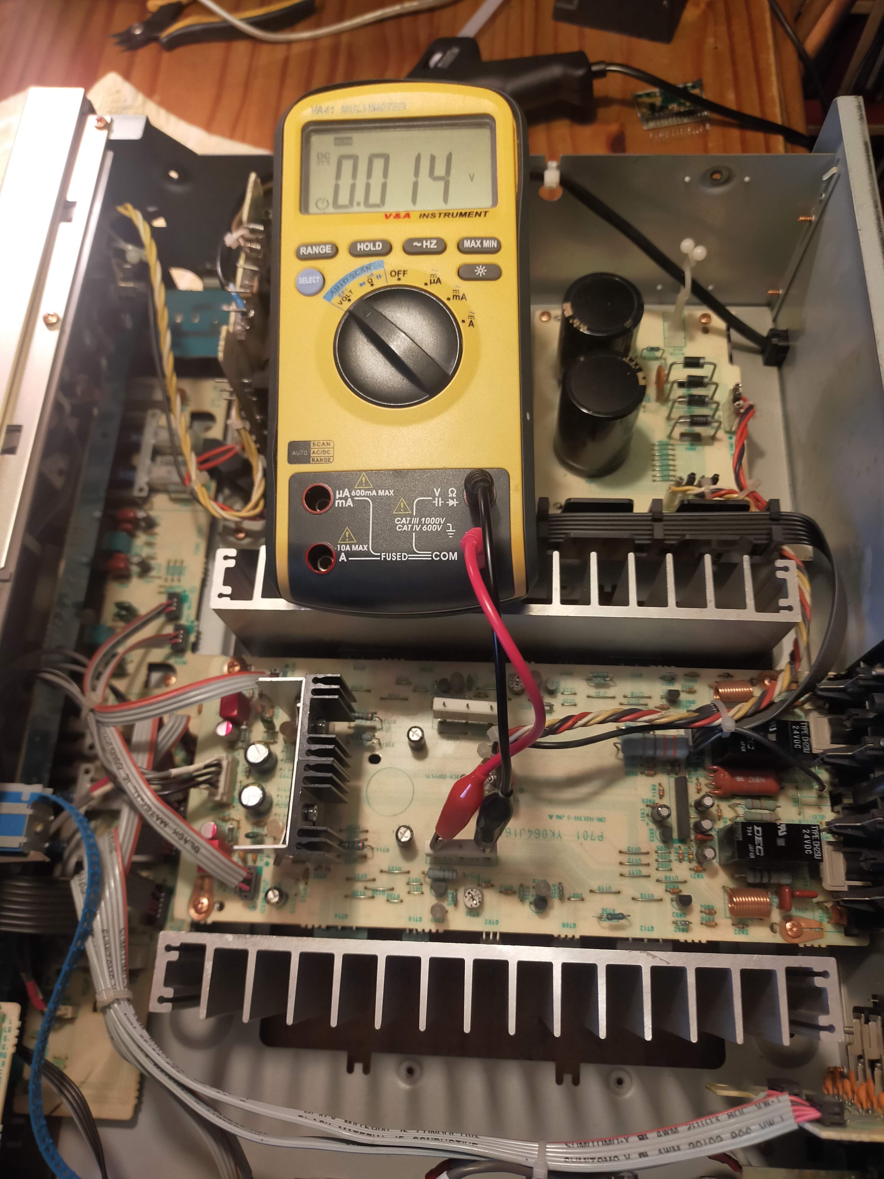

Alles doorgepiept en niets gevonden wat afwijkend is. Stroom erop gedraaid, en de output van de STK is op beide kanalen netjes 1.7v/-1.7v. Dan de ruststroom maar eens instellen:
en het andere kanaal:

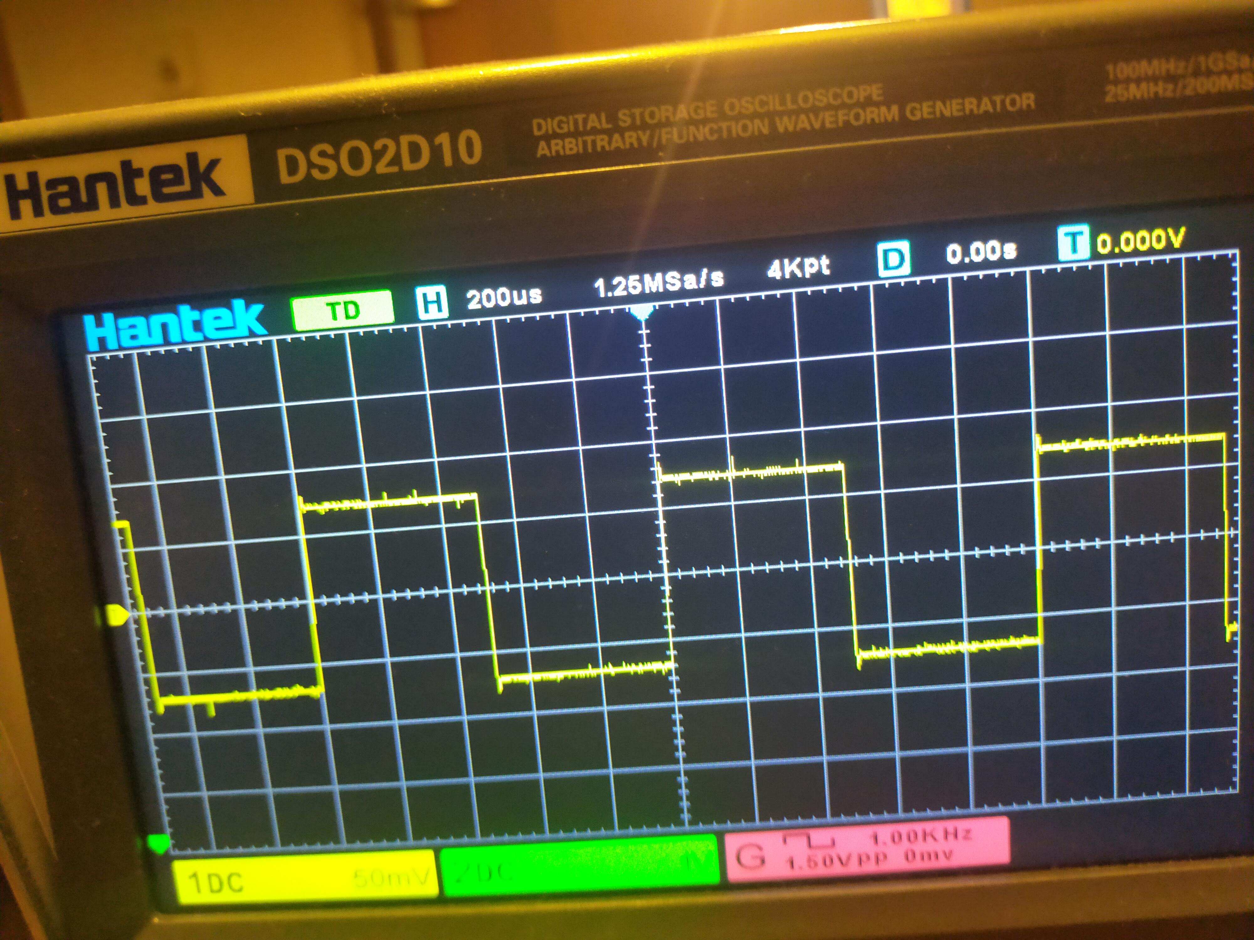

Alles ziet er goed uit. Uitgangsrelais klikken aan, relaisweerstand even gemeten maar die is zo goed als nul. Dan maar even een blokgolf erop:
en de andere (regeling volume net iets hoger):
Er lijkt een ieniemienie overshoot op de leading edge, maar volgens mij niet bijzonder??

Ziet er prima uit die blok! Met wat voor belasting heb je gemeten? Dat wil ook nog wel eens verschil maken. Vooral capacitieve belastingen zijn lastig. Sprak deze ESL fanaat...

Ik heb gemeten met een 8ohm puur resistieve belasting, dus gewoon een 8ohm/ 25w weerstandset die ik voor dit doel heb.
