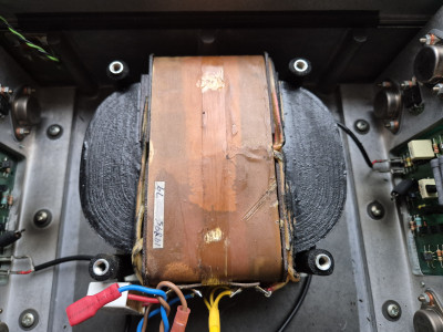

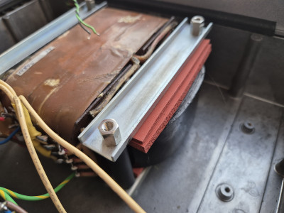

Allereerst: Een veel voorkomend issue met de 606 MKI is een mechanisch zoemende trafo. Dit is een 400VAC "dubbele C" trafo (die in de MKII versie uiteindelijk vervangen is door een ringkerntrafo)
Om deze mechanische zoem zoveel mogelijk tegen te gaan heeft Quad de trafo in latere MKI versies in een soort schuimrubber opgehangen. Dit schuimrubber vergaat echter in de loop der tijd, en zorgt voor een losliggende trafo...
Het positieve is dat dit exemplaar mechanisch doodstil is. De speciale schuimrubberen ophanging was alleen wel compleet vergaan. Wat een kleverige troep is dat zeg. Dus eerst de versterker helemaal gedemonteerd en schoongemaakt:
Op Aliexpress vond ik mooi siliconen plaatmateriaal, een ideale vervanger:

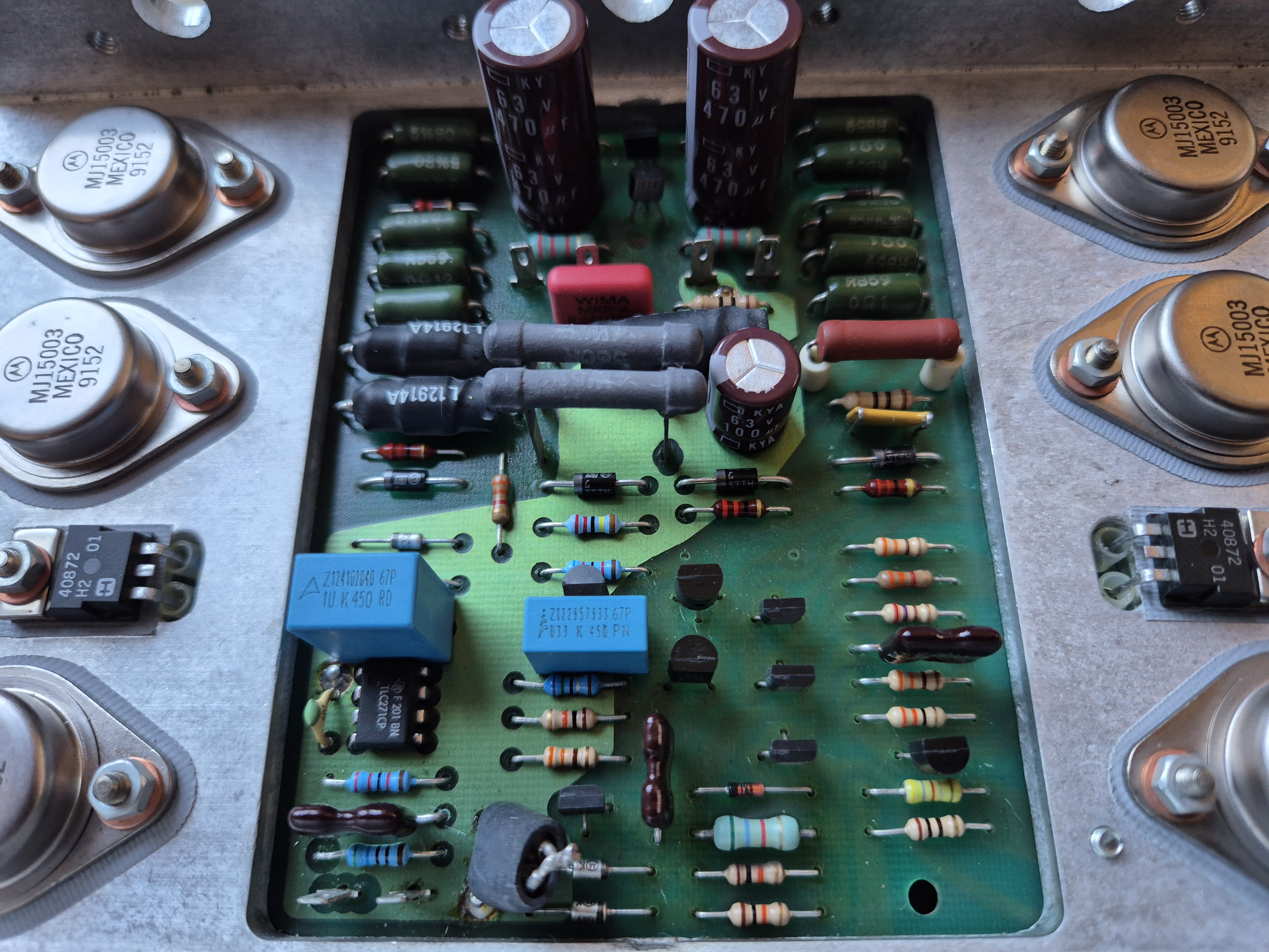

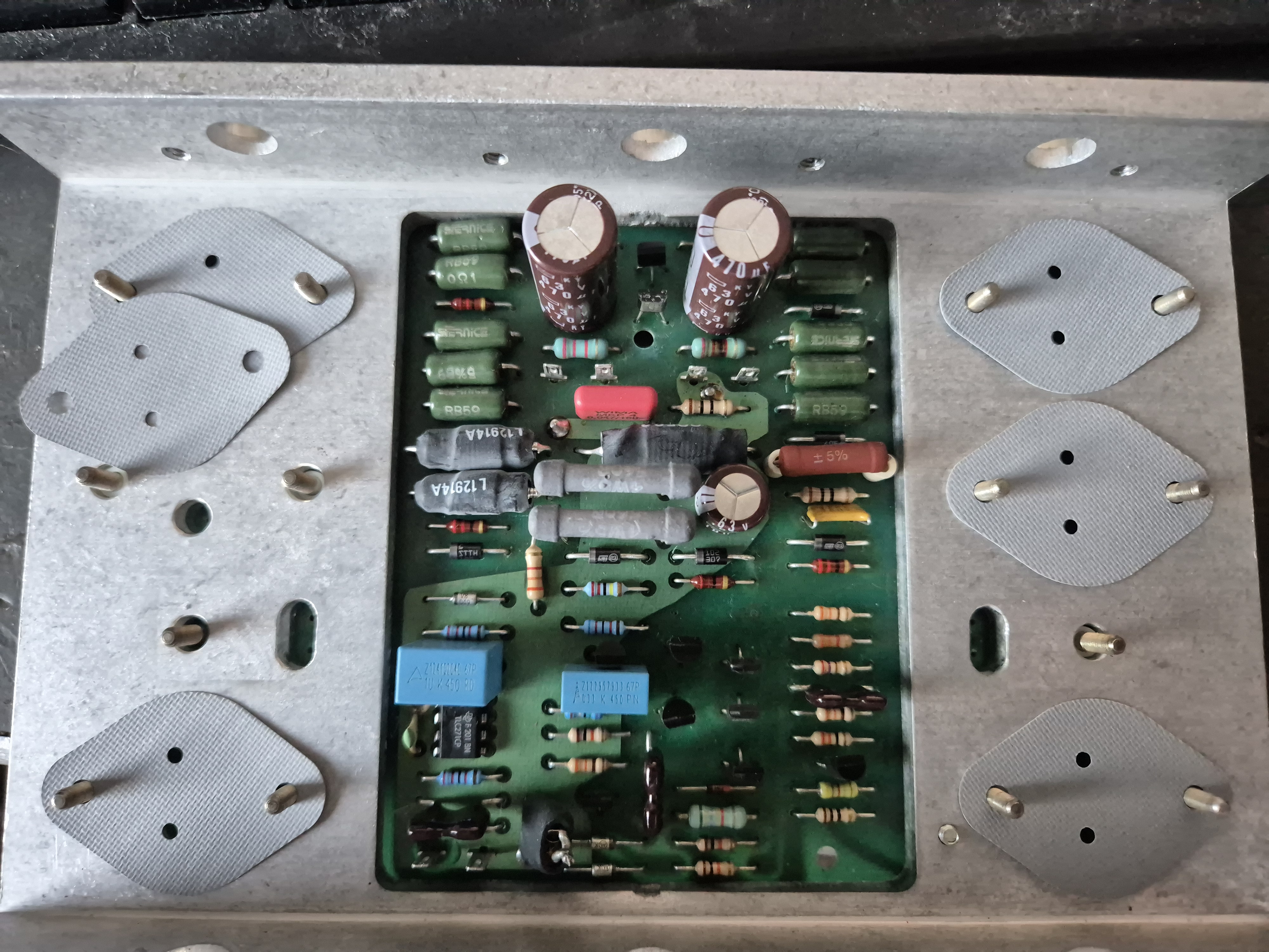

Het trafo probleem was dus gefixed, maar ja, nu we toch bezig zijn: Een bedrijfje genaamd DADA verkocht ooit een mooi gedocumenteerde upgrade kit voor deze versterker, het leek ons de moeite waard om de versterker dan ook maar van deze upgrade te voorzien.
Deze kit vervangt een aantal koolfilm weerstanden voor metaalfilm exemplaren, condensators op verschillende locaties worden vervangen door exemplaren met betere specs (Silver Mica, MKP ipv MKT, electrolytische exemplaren met lagere ESR / hogere capaciteit). De kit is er niet meer, maar de onderdelen zijn uiteraard makkelijk bij Mouser te verkrijgen. Extra voordeel: Ik kan lekker uitgebreid per onderdeel de uitvoering met de beste specs uitzoeken :)

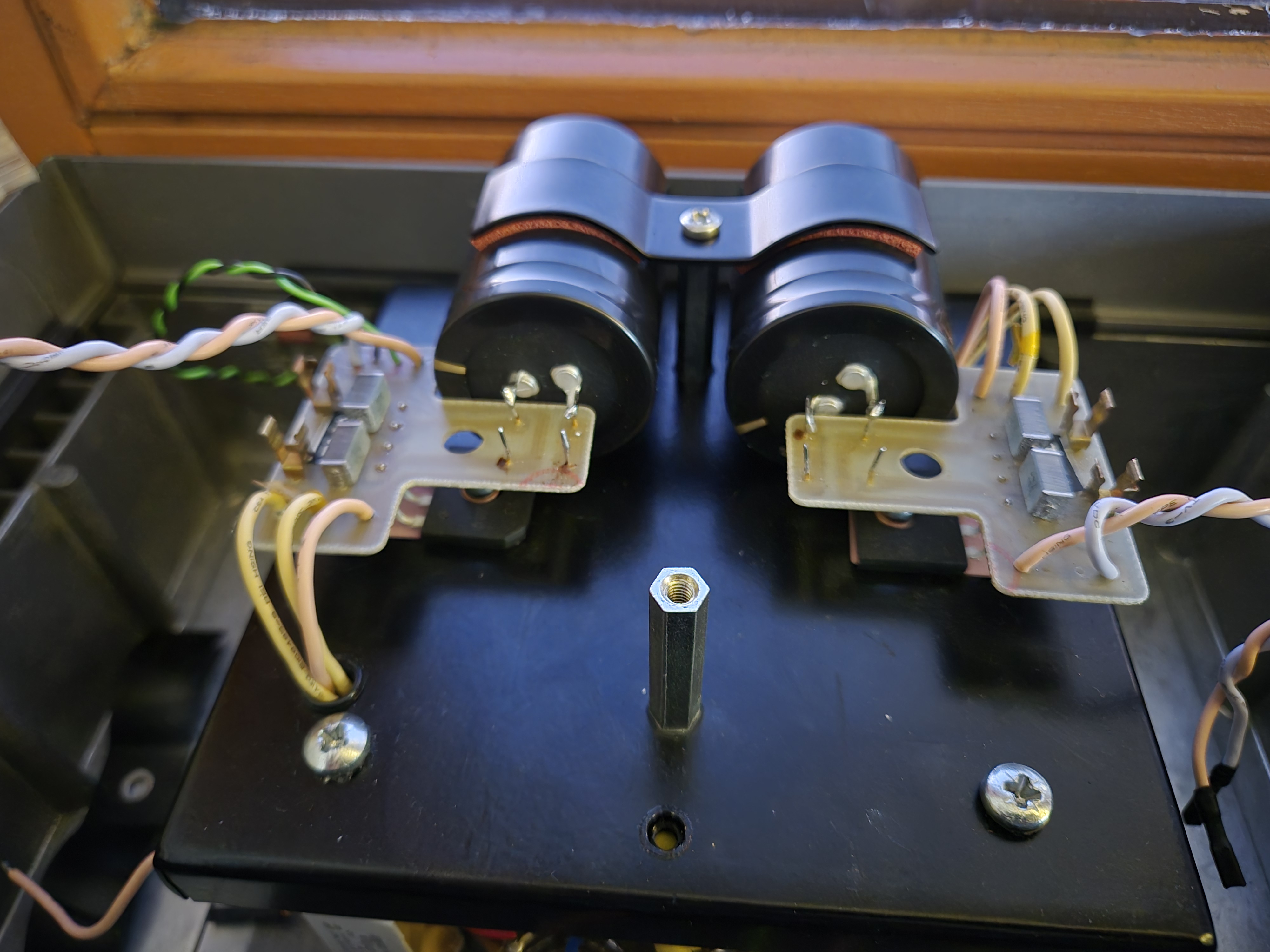

De driver boards voor de upgrade:

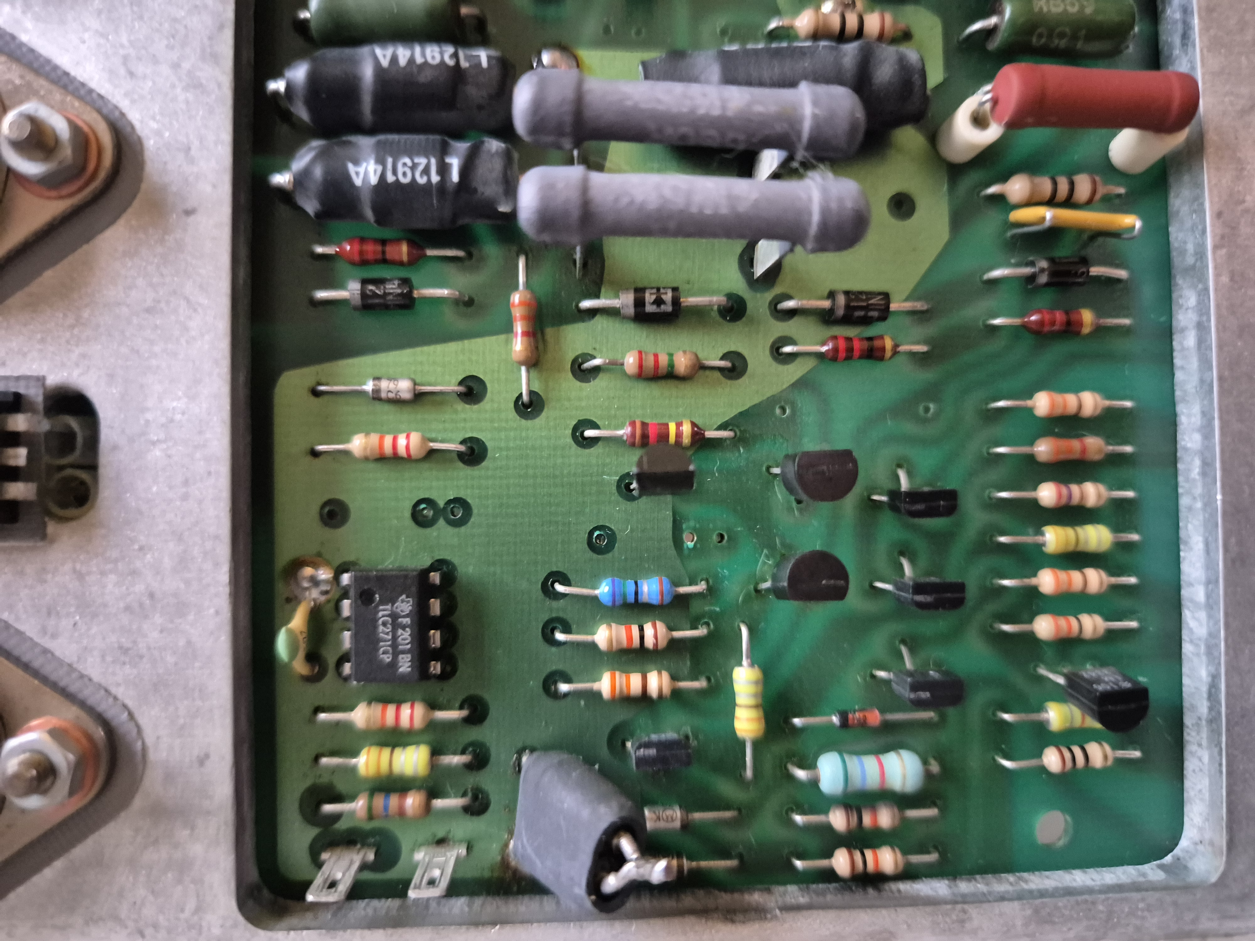

onderdelen desolderen:
Nieuwe componenten geplaatst:

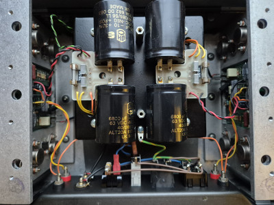

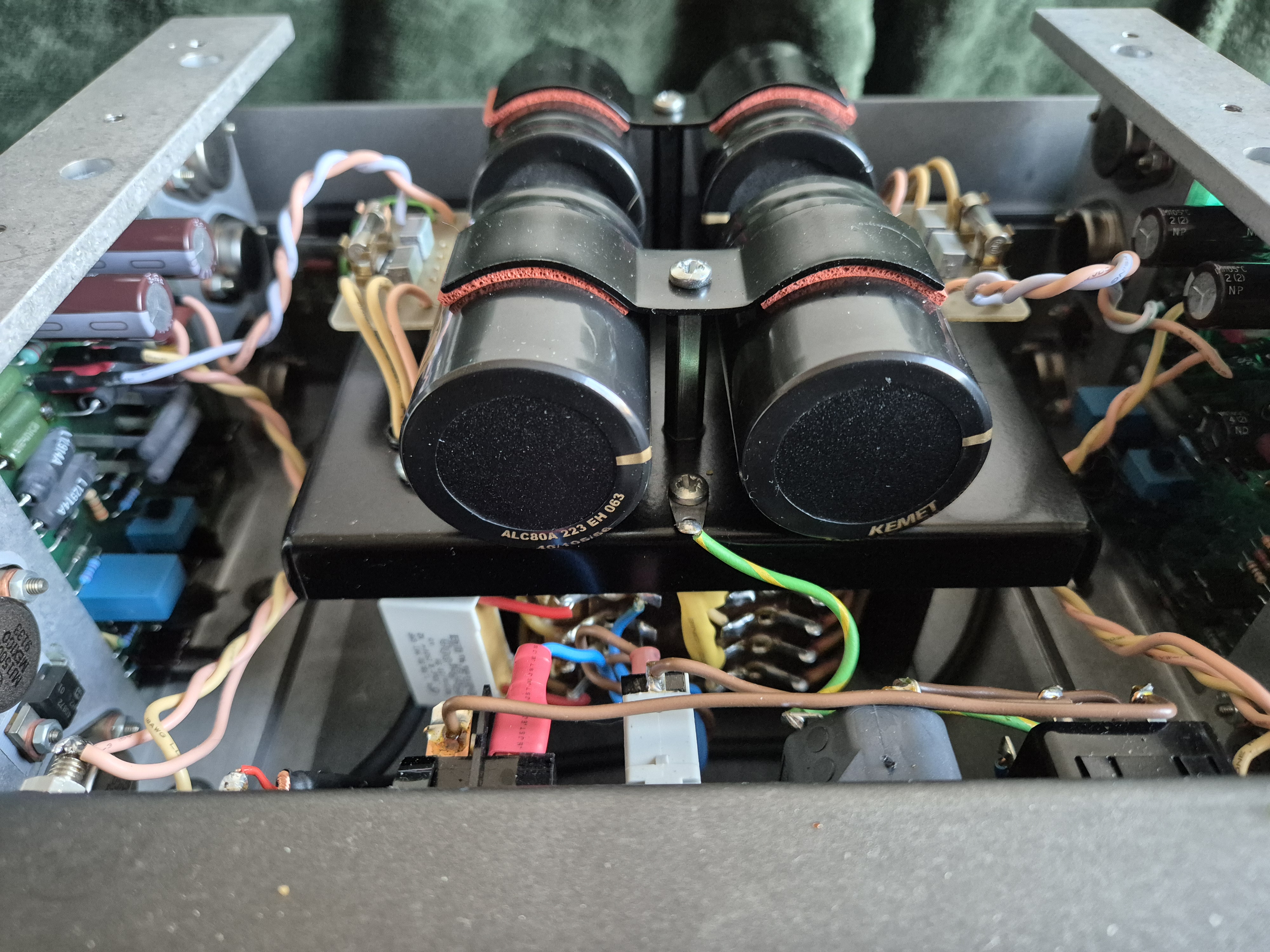

Ook besloten we de 6800uF filter elco's te vervangen door exepmplaren met meer capaciteit, in de MKI zijn deze wat mager gedimensioneerd, wat je merkt in de lage registers.
Uiteindelijk eindigde ik mijn zoektocht voor geschikte kandidaten bij Kemet ALC80's van maar liefst 22.000uF per stuk.... totale overkill, maar deze passen, en kosten ook niet de wereld.

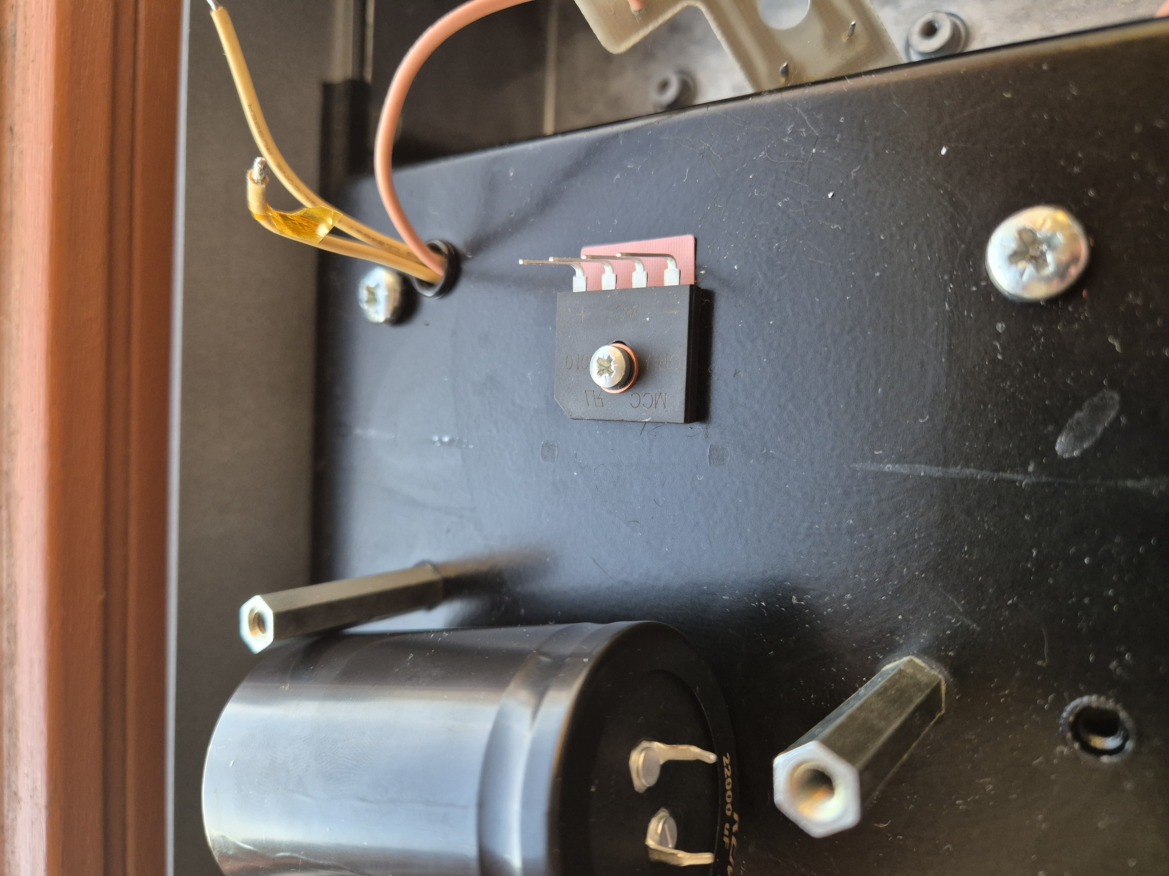

De specs van deze elco's zijn verder erg mooi, lage ESR, hoge max rimpelstroom, lange levensduur, what's not to like? Dan ook maar de bruggelijkrichters upgraden naar 50A/1000V exemplaren.
Brugelijkrichters geplaatst:
Hermonteren van de boardjes met koppel Ctjes en zekeringhouders en monteren elco's:
En klaar!

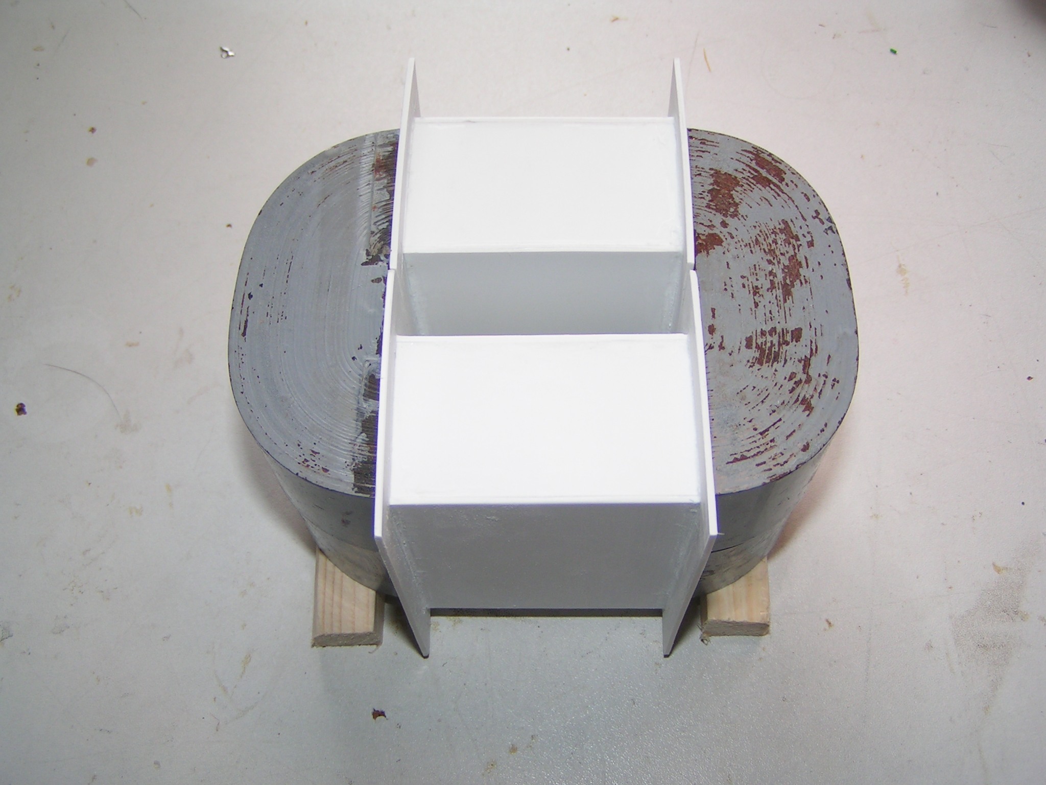

Het was een stepup trafo voor een elektrostaat. Hoe groter de kern, hoe meer volts/turn je eruit kan persen bij een bepaalde bandbreedte. Wat betekent dat je met minder windingen toe kan, wat weer gunstig is voor de lekinductie en interne capaciteiten in de trafo. Een C-kern is sowieso gunstig voor deze toepassing, doordat je twee spoellichamen kan gebruiken is er de dubbele wikkellengte beschikbaar en kan je toe met minder lagen, wat ook weer gunstig is.
Uiteindelijk ben ik wel terug gegaan naar een enkele kern voor mijn trafo. Kerngrootte is een compromis, als die te groot word, wordt Lprim te laag. Dat kan je wel oplossen met meer windingen, maar dan gooi je het kind een beetje met het badwater weg. De enkele kern bood na wat metingen en experimenten toch het betere compromis.
Het is uiteindelijk een hele mooie ESL trafo geworden, stukken beter dan de Amplino's en de Klare's die toen op de markt waren. Staat me iets bij van een bandbreedte van 27 kHz in 500pF. Heb er nog lang mee gespeeld. Helaas is er later eentje gesneuveld, ik was toen bezig met experimenten om de trafo in de feedback loop van de versterker op te nemen. Met voor de trafo een netwerkje om de primaire impedantie te corrigeren, zodat de versterker geen extreem lage impedanties meer zag. Was een heel interessant concept op zich. Maar bij dat soort gehobby oscilleert er wel eens wat en heb ik er eentje gefrituurd :-" Nooit meer toegekomen om hem over te wikkelen helaas.
Paar plaatjes uit de oude doos, noeste huisvlijt was dat O:)

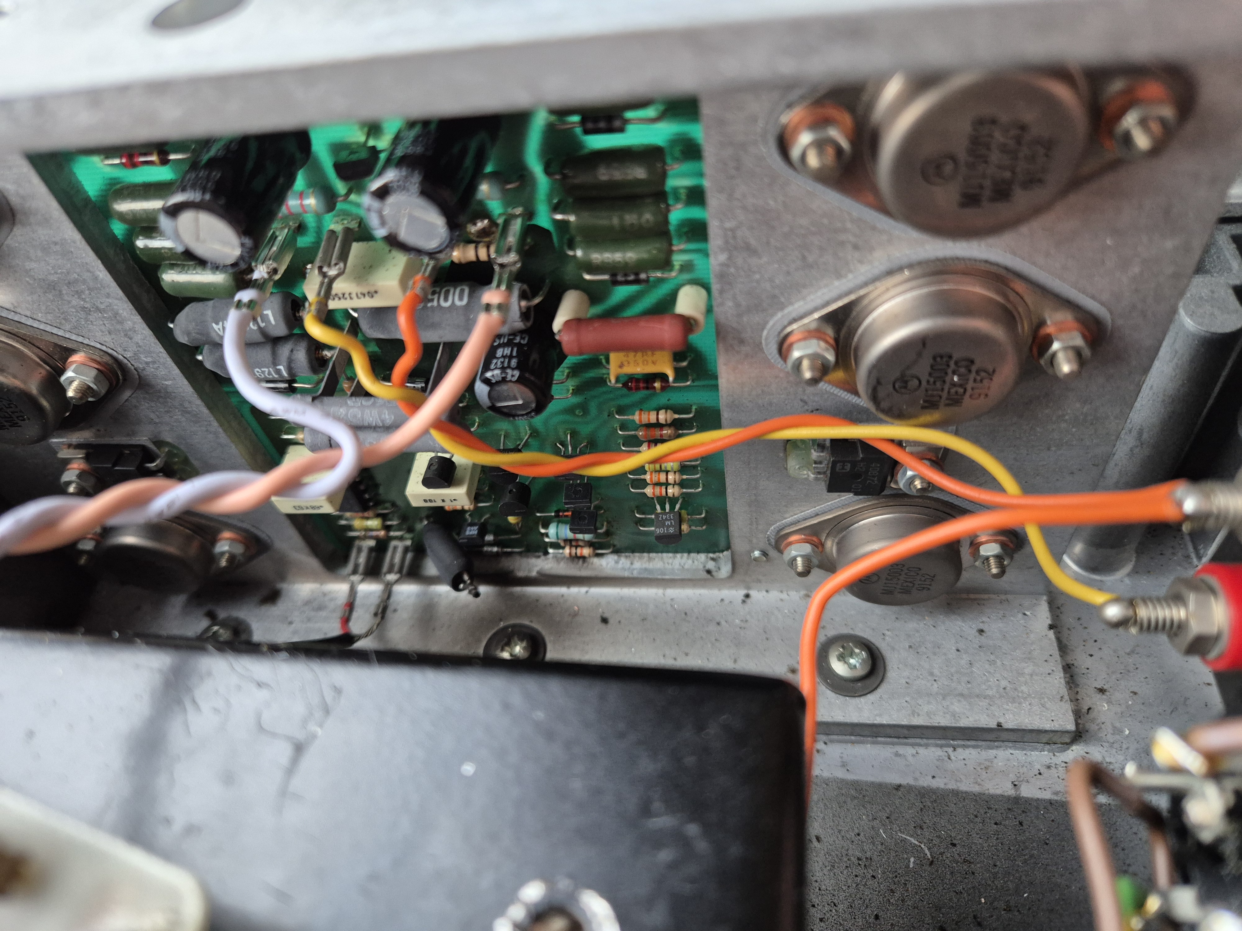

Oh no, trouble in paradise!
Vorige week melde mijn maat voor wie ik de versterker heb gereviseerd dat één kanaal heel heet werd en begon te brommen. Mijn vermoeden: Eindtorren naar de vaantjes Enfin, de versterker staat dus weer om mijn werktafel. Beetje dom van mij: Ik sluit de eindtrap als een domme koe gewoon aan op het lichtnet, en kijk wat er gebeurt als ik de schakelaar om zet... Vlam, zekering van het linker kanaal er uit. Juist. logisch ook.
Eerste vemoeden blijkt juist: Van het linkerkanaal zijn twee vermogens transistors kapot. Na overleg meteen maar alle eindtorren vervangen. Verder kan ik geen fouten ontdekken, diodes en zekeringen allemaal oke, bruggelijkrichters ook.
Dan toch maar eerst de zekeringen van beide kanalen er uit en een 50W lamp als korsluitingsbeveiliging op de zekeringhouder. Er gebeurt niets: Geen spanning op de primary van de trafo. Oorzaak blijkt een overleden zekeringautomaat.
Die heb ik nu dus gebypassed, en bij inschakelen brand de lamp zachtjes (alleen rechter kanaal aangesloten nu). Volgens mij is de lamp ondergedimensioneerd: De versterker is 140W aan 8 ohm per kanaal. Dus duid het zachtjes branden niet op kortsluiting he? Een 100W lamp zal uit zijn vermoed ik maar die heb ik niet liggen. Ik ben huiverig om er weer een zekering tussen te zetten...
Met de lamp er in meet ik 27 volt en 25 volt respectievelijk op de twee condensatoren. ook op de twee grotere condensatoren op de printplaat meet ik deze waardes. DC offset op de speakeruitgangen is 0,3mV, niks word heet of warm.
Gewoon proberen met een zekering dan maar?
UPDATE: Hij doet het weer! :) Vaak ben je te bang he! :sure: Tzt de zekeringautomaat nog even vervangen, maar er is weer muziek :rock:
Oh en de oorzaak van dit alles? Kortsluiting in een fancy coax luidsprekerkabel.... Helaas is daar ook mijn Unison Research Unico inmiddels door overleden, die had ik uitgeleend aan hem ter overbrugging terwijl ik de Quad zou herstellen...
Nog wat plaatjes van de reparatie:
