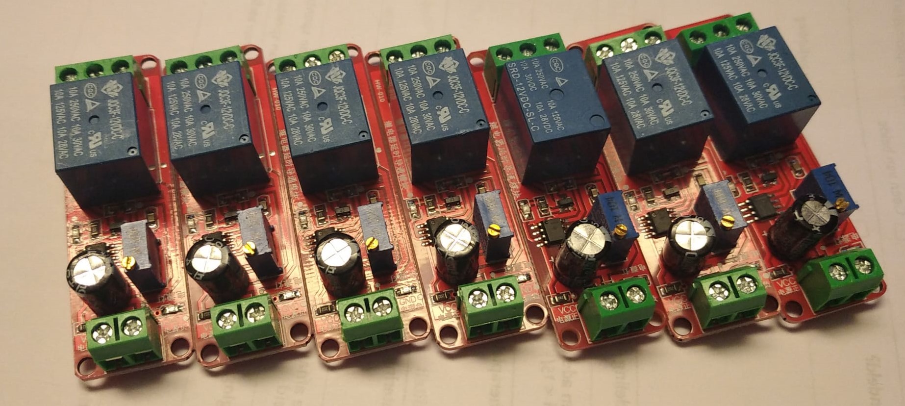

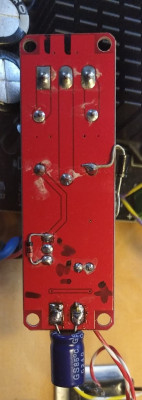

Ik heb een zevental van deze printjes liggen, die geen van allen werken zoals het zou moeten.
Degenen die wél werken schakelen het relays direct, zonder vertraging, wat het nutteloos maakt als anti dreun bij het inschakelen van de versterker speaker.
In het verleden heeft Anne me hier al eens mee geholpen door het plaatsen van twee diodes en het doorhalen van een printspoor:
(De elko over de voeding heeft met het functioneren niks te maken, die zit er omdat er een gelijkrichter zonder elko voor zit op de versterker waar de print momenteel woont.)
Ik kan het betreffend topic echter niet meer terug vinden.
Als klap op de pudding kan ik de waarde van de kleine diode over de instelpot niet lezen zonder 'm los te solderen en zelfs dan maken mijn slechter worden ogen het niet gemakkelijk...
Ik heb de leverancier al op de hoogte gesteld, en die willen natuurlijk een videootje van de zeven niet werkende inschakelvertragingen. Daar zal ik waarschijnlijk wel aan moeten geloven wil ik m'n geld terug, tijdrovende bezigheid.
Ondertussen heb ik een mooie groepsfoto van de zeven niet werkende dwergen, heihoo!
Groeten, Jan.

Dat is natuurlijk ook door mij heen gegaan, maar niet alle bordjes reageren hetzelfde:
Voeding, een regelbare labvoeding ingesteld op 12V voor de eerste vijf en een 9V AC RKT met gelijkrichter, iets van 11,8V DC na gelijkrichting voor de laatste twee. Onder last zakt de 11,8 naar 11,2V.
-1) eentje lijkt een werkende delay te hebben, als de tijd verstreken is gaat het blauwe ledje aan, maar trekt het relais niet aan, hier zit sluiting in de spoel van het relais.
-2) eentje schakelt de blauwe led direct aan, het relais trekt aan en direct gaat het ledje weer uit en valt het relais ook weer af, dit herhaalt zich tot ik de stroom er af haal, na een aantal keren proberen wordt het een nummer 3).
-3) drie stuks schakelen direct het relais, geen delay instelbaar.
-4) eentje werkte één keer zoals het hoort, de blauwe led gaat branden nadat de delay verstreken is en het relay komt op. Helaas is dit éénmalig geweest, bij volgende pogingen trekt het relais direct aan, geen delay.
-5) bij twee gaat het rode ledje aan, maar gebeurt er verder niks.

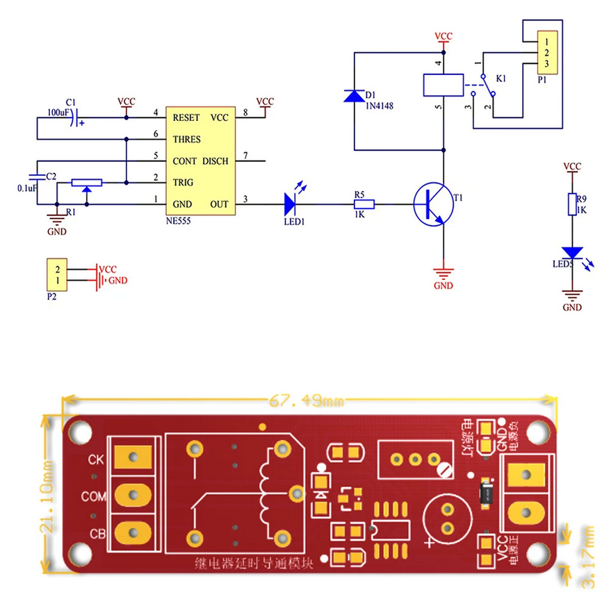

https://nl.aliexpress.com/item/33016810 ... pt=glo2nld
Ik gebruik 'm alleen om de luidspreker vertraagd aan de versterkeruitgang te koppelen om de inschakeldreun te voorkomen, géén netspanning.
Het kleine formaat is ideaal voor kleine behuizingen waar een grotere stereo versie met DC detectie niet past...

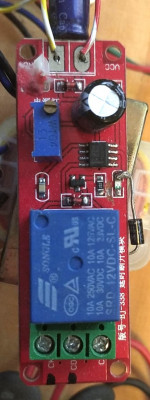

Ik heb van de print(1) waarvan de delay wel werkt (blauwe led gaat vertraagd aan) en van eentje waar de delay niet werkt en het relais direct bekrachtigd wordt(2) de relais verwijderd.
Als ik op print 2 meet op de plaatsen waar de spoel van het relais hoort, meet ik de 10,8V van de voedingsspanning.
Als ik datzelfde doe bij print 1, dan meet ik niks.
Zit ik in de goede richting als ik denk, dat de transistor op print 1 defect is?
Omwisselen met een werkend exemplaar lijkt me de volgende stap, maar hoe krijg ik die hagelslag los zonder de print en de transistor te beschadigen?
Groeten, Jan.

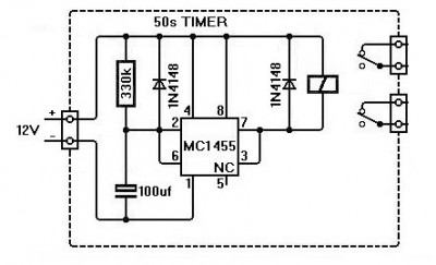

De werkspanning op de pinnen 2 en 6 van de 555 liggen in de regel tussen 1/3 en 2/3 van de voedingsspanning. Bij deze schakeling worden beide pinnen door de timing condensator naar de + voeding getrokken. De ervaring heeft mij geleerd, dat niet alle fabricaten van de 555 hier goed op reageren als de voedingsspanning zelf langzaam opkomt. Ik ontdekte uit het interne schema van de verschillende 555's dat een instelling voor een interne transitor bij het ene IC een weerstand stond, en bij het andere IC een stroombron. Dit laatste IC werkte niet goed, als de pinnen 2 en 6 bij het inschakelen van de voeding naar de +Vcc getrokken werden, en als tevens deze voeding langzaam opkwam. Als de voeding snel opkwam, werkte het IC wel.
Een lang verhaal, maar hoe schakel jij de voeding van je printjes? Schakel je de netspanning in, of schakel je de 12V naar je printje in? Probeer in ieder geval eens de 12V naar de print snel te schakelen.
Verder kan, als de potmeter op nul staat, de zaak ook niet werken. Er behoort toch nog wel een beetje weerstand over te blijven.
Bij mijn eigen timers staan de condensator altijd naar de min voeding. Dan speelt dit probleem niet.
50s timer.jpg (24.13 KiB) 394 keer bekeken
Re: Inschakelvertragingsperikelen.
pompebled schreef: vr 22 nov 2024, 14:01
Als je niet over spulletjes beschikt om SMD mee te verwerken zou ik daar niet aan beginnen.
Beter zou je er een paar kunnen slopen, om de relais en printconnectoren opnieuw te gebruiken, wat (trough hole) componentjes en een stuk gaatjesprint bestellen en daarmee bijvoorbeeld het schema van Piet1950 nabouwen.
(dan welk iets aangepast, 50 seconden lijkt me nogal lang voor een inschakelvertraging in jouw geval)

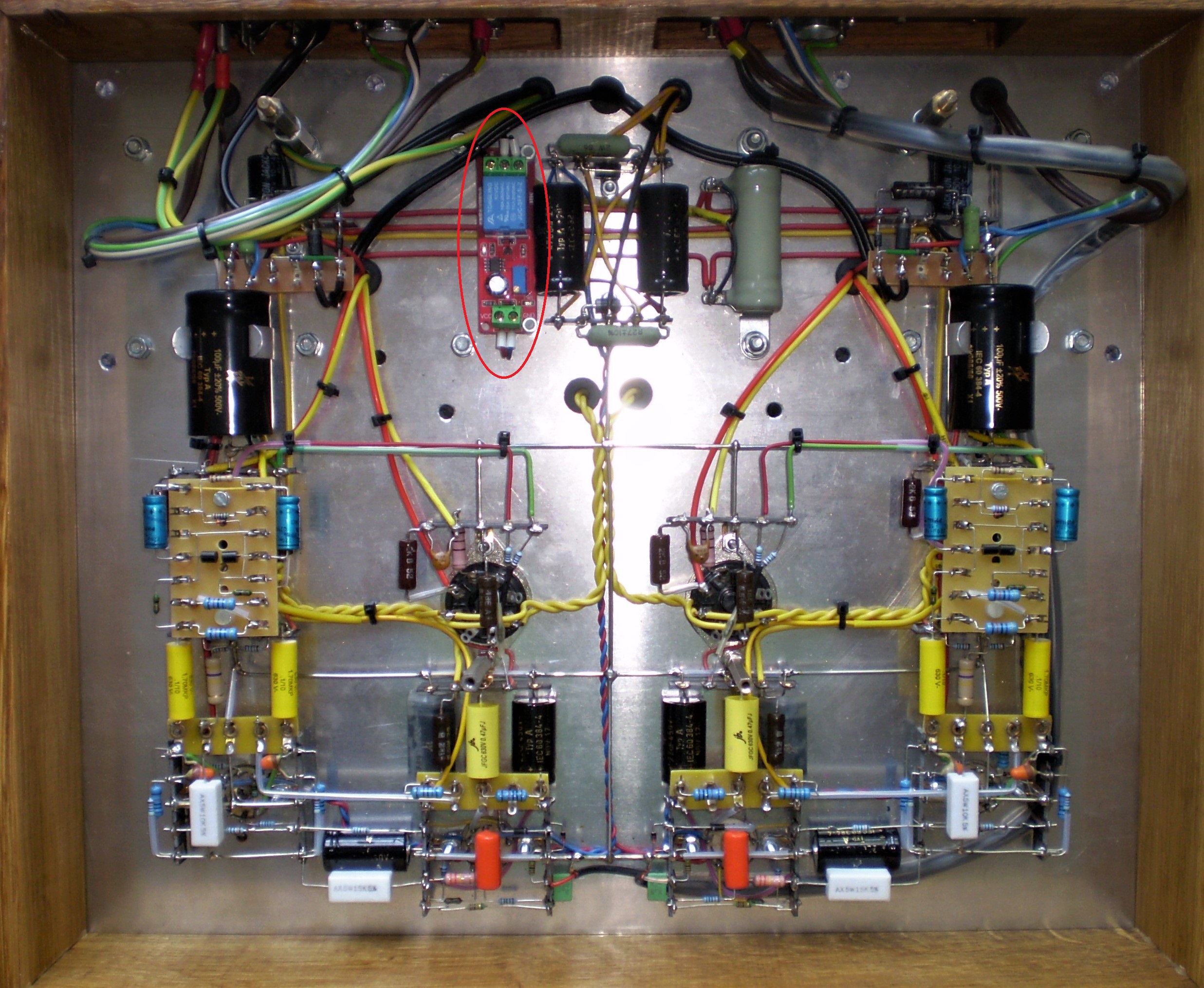

Jan , ik heb ook een ontwerp van een inschakel vertraging welke werkt met de versterker trafo .
Zal het ontwerp even zoeken en doorsturen .
Ik gebruik deze veelvuldig . Hou je op de hoogte .

In real time

Goed, het los solderen van de defecte transistor is gelukt, evenals het los solderen van één van een andere print.
Of ik daarbij de transistor beschadigd heb weet ik niet, het netto resultaat is hetzelfde als voor het omzetten; de blauwe led gaat aan als de delay verstreken is, maar ik heb nog steeds geen spanning op de aansluitingen voor het relais...

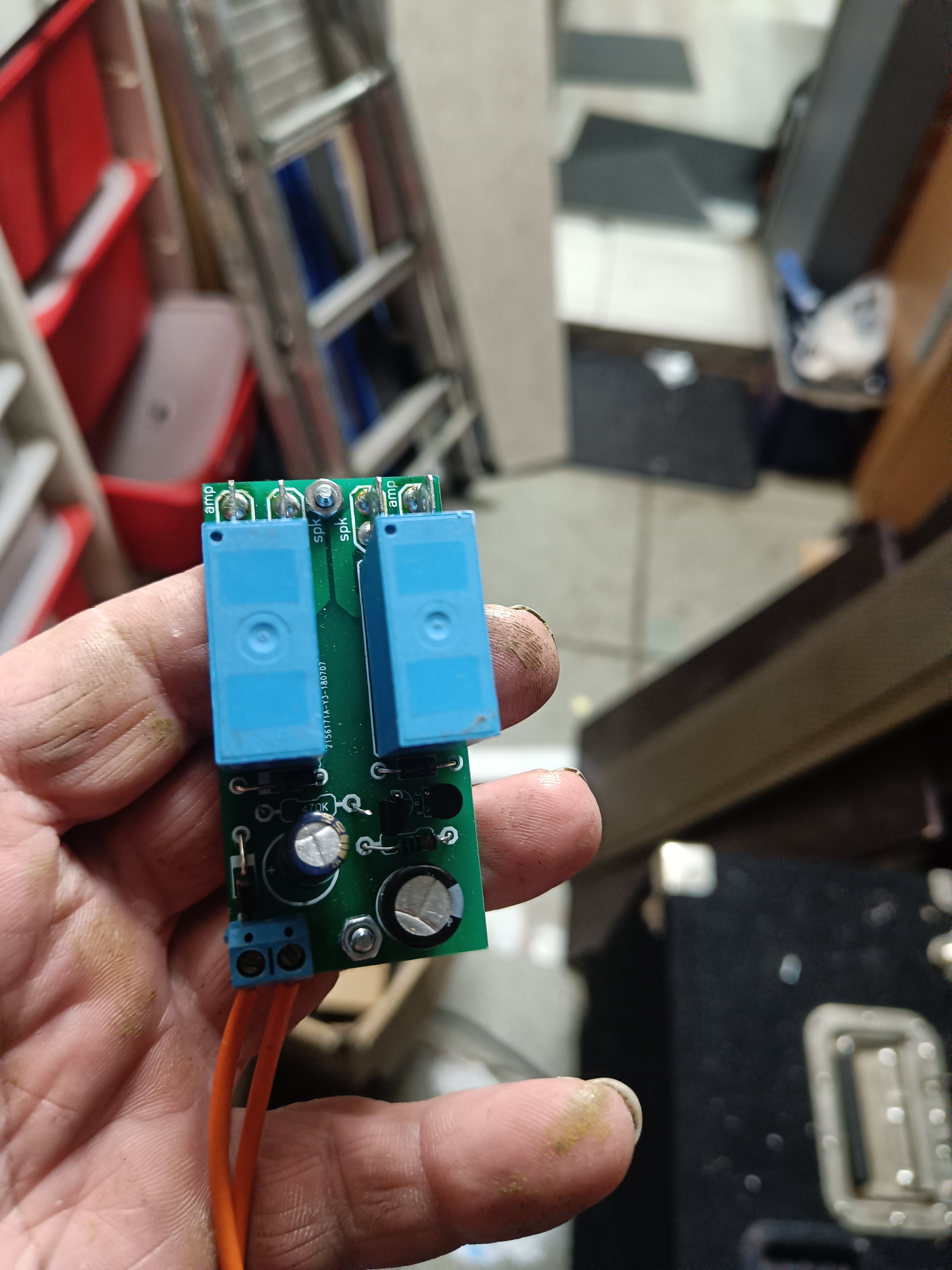

Ik bedacht net, dat ik dit printje weleens eerder gezien heb. En inderdaad, jaren geleden ook zelf dit printje gebruikt....
En het werkte prima.
Piet
