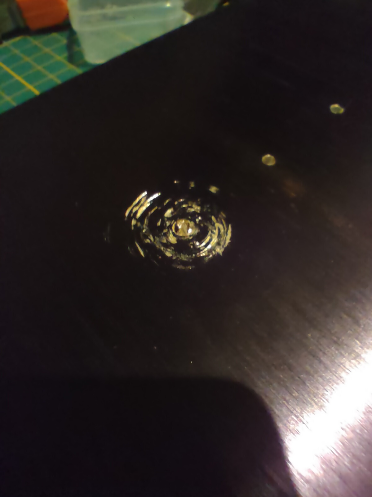

Gaatjes boren in de aluminium koelplaat.
Draad tappen en dan ....bij het laatste gaatje... afgebroken. :(
Waarschijnlijk hebben verschillende personen dit al eens meegemaakt.
Maar hoe heb je het opgelost?

De tap is afgebroken en steekt niet uit. Dus met een tangetje die proberen los te wriemelen gaat niet lukken.
Ik vermoed dat de tap is vastgelopen door tegen de koelvin aan te lopen.
Ik had voorgeboord door de rugplaat,maar gaatje komt net tegen een koelvin uit.
De tap zit aan die kant een stukje in de koelvin.
Ga ik die er nog uitkrijgen?

Hoe kan ik stoken? Ik kan hem in de oven steken of verwarmen met de soldeerbout.
Losdraaien gaat niet lukken want hij steekt niet uit en kan hem zo niet vastgrijpen.
Loskloppen met centerpunt lukt misschien wel, maar het is ook niet vlak afgebroken.

Klopt lopen vast doordat het gat verstopt raakt met snijkrullen! Vooral met wat minder scherpe tappen, of tappen zonder te smeren. Dan wordt dat terugdraaien ook lastiger. Neem gewoon de moeite om het niet in 1 keer te willen als het zwaarder gaat: Tap er uit te halen en even schoon blazen met perstlucht, al dan niet uit een spuitbus.
@Bart
Het is helaas niet anders. Die enkele keer dat het mij gebeurde liet ik de tap gewoon zitten en tapte er een gaatje naast.
Re: Afgebroken boortap verwijderen
Ja, inderdaad. ik heb het ook 1 keer gehad in een koelblok van de Pass Labs Aleph. vlak geslepen met de Proxxon en ernaast een nieuw gaatje geboord.
Overigens schreef ik gisteren dat de Makita 1 RPM zou draaien, dat doet dus 1 RPS (rotatie per seconde) zijn.

Stoken doe je met een vlam van een gasbrander of zo iets.
Verwarm het dan alleen lokaal in een oven wordt net heet genoeg je kunt rustig naar de 700 a 800 graden gaan.
Als je tap net naast de koelvin naar buiten gekomen is kan je misschien met een dremel of zo iets de punt van de tap en iets van de omgeving weg slijpen.
Daarmee komt ook het stukje vrij waar die op vast zit en kan je hopelijk met het andere afgebroken stukje nog iets grip krijgen op het stukje wat in het materiaal zit om hem terg te draaien.
