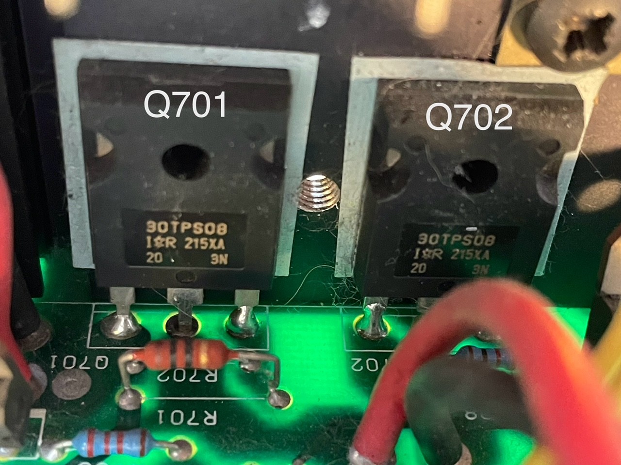

Tijdens de recap zijn we op onderzoek uit gegaan en hebben we geconstateerd dat alle MOSFETS (TIP31/32C) defect zijn geraakt en deze hebben we dus vervangen. Uit voorzorg ook de gelijkrichters vervangen. Vanwege de locatie dichtbij de filterbank hebben we ook twee thyristors (30TPS08) willen vervangen. Dat is er uiteindelijk één geworden. De tweede zijn we door vermoeidheid (lange dag, vijf versterkers plus voeding demonteren en weer nieuw bestukken + fout zoeken) vergeten. Beiden zijn gemeten, waarbij één duidelijk defect was, de ander onduidelijk. Die leek in orde.

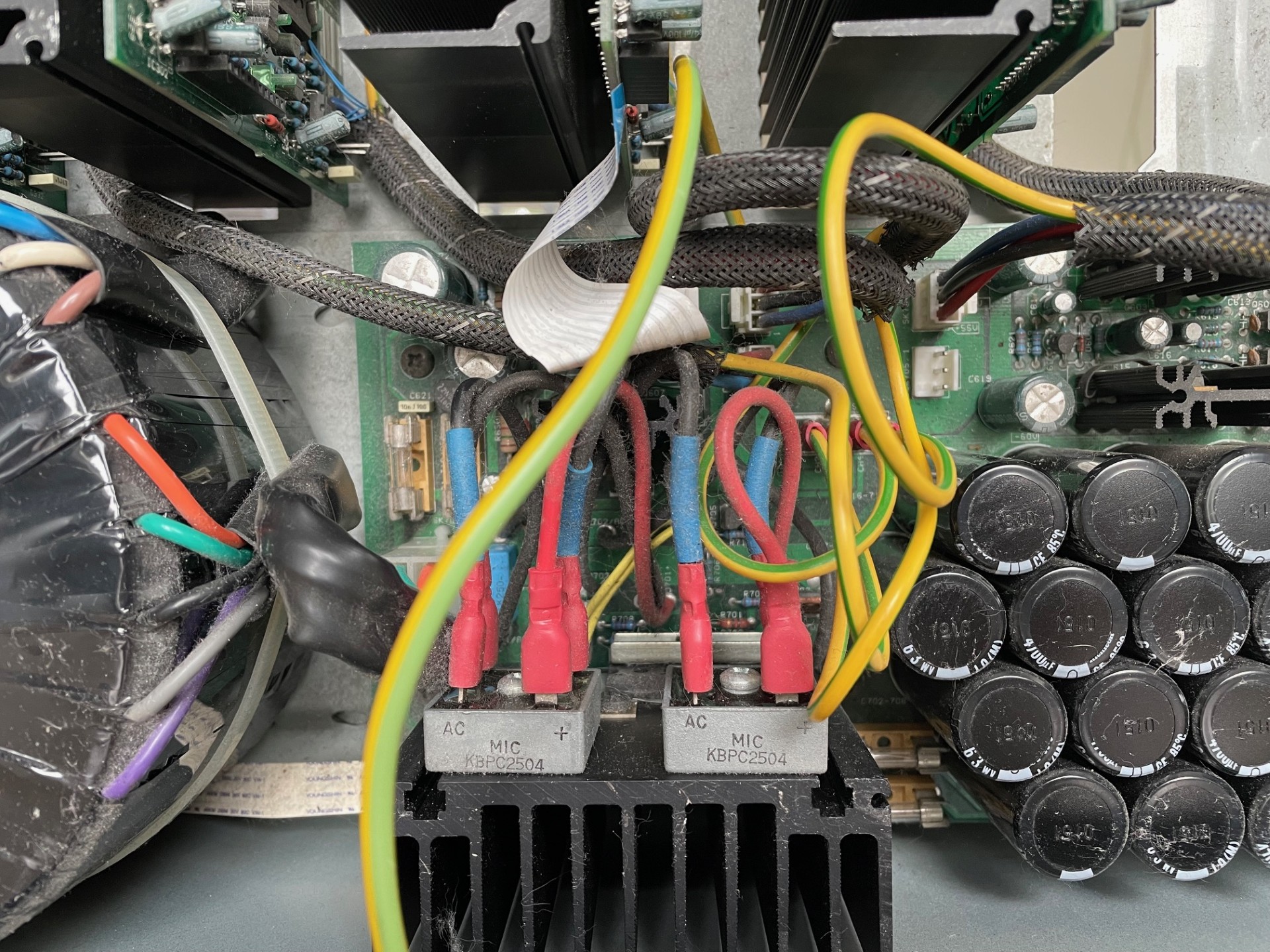

Bijgevoegd wat foto's van vóór het starten van de klus. De thyristors zijn daar te zien.

Ik zie wel een niet gesoldeerd pootje op de Q701.
Misschien ook alles even nalopen als je toch bezig bent.
Verder zal er iets behoorlijk warm worden als de spanning zo ver inzakt.

Deze foto is van vóór demontage. Op dat moment was nog niets van de print verwijderd, behalve de klem die de thyristors op zijn plek houdt tegen de heat sink. Dus dat verklaart het probleem niet.
De voeding is niet lang genoeg ingeschakeld geweest (ook niet belast, trouwens) om warmte op te merken. Het zou kunnen. Maar dan is de vraag welk onderdeel warm wordt en waarom? Ik kan dat zelf niet uitvogelen. Ben daar niet kundig genoeg voor.
