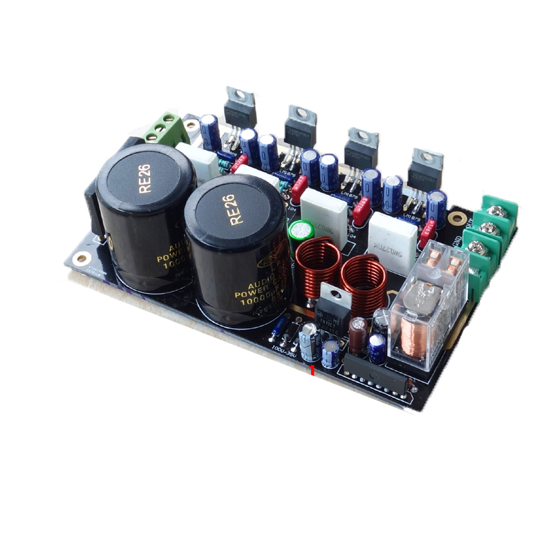

Voor het actief aansturen van een lx mini speaker kloon, ga ik een 4 kanaals versterker bouwen gebruik makend van een dual lm1875 versterker
Afmetingen b 123mm d 75mm

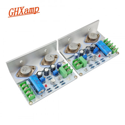

En een jlh 1969
Afmetingen b 100mm d 75mm

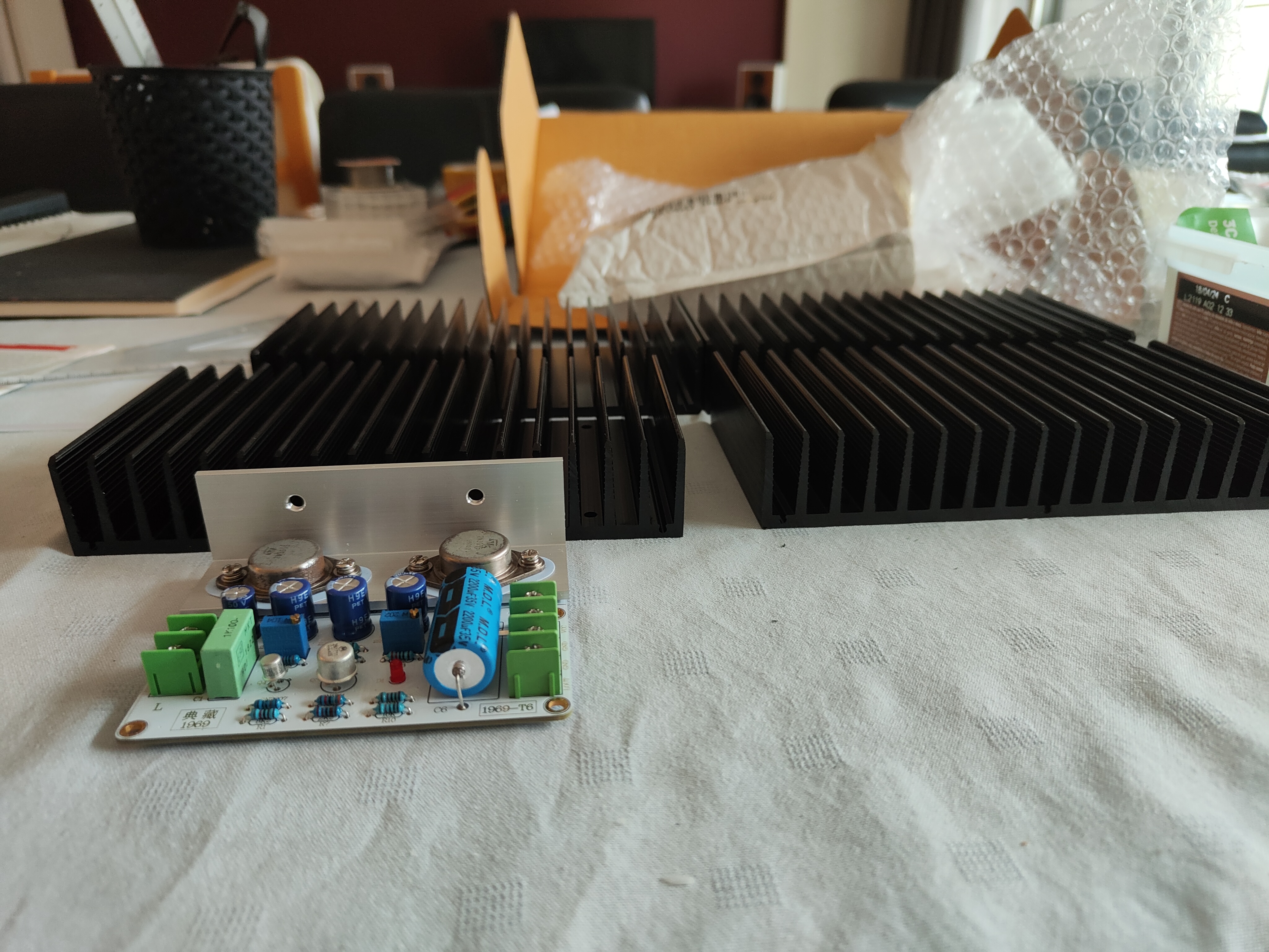

Daarnet de jhl1969 opgemeten.
Die zou 10 bij. 7,3 cm zijn.
Is het mogelijk om de print grote aan te passen naar deze maat met ca 8mm vrij aan de zijkanten?(Voor gaatjes te boren voor de afstand bussen)
De behuizing heeft 4 koelribben van 19 bij 10cm en 5mm dikke rugplaat.
Is een koelrib voldoende voor 1 module van de jhl1969 en zijn voeding?
Ik dacht 2 koelribben te gebruiken voor de 2 jhl modules. En 1 voor de lm1875.
Dan heb ik er nog 1 vrij voor een toekomstige module om eventueel een 6 kanaals versterker te bouwen.

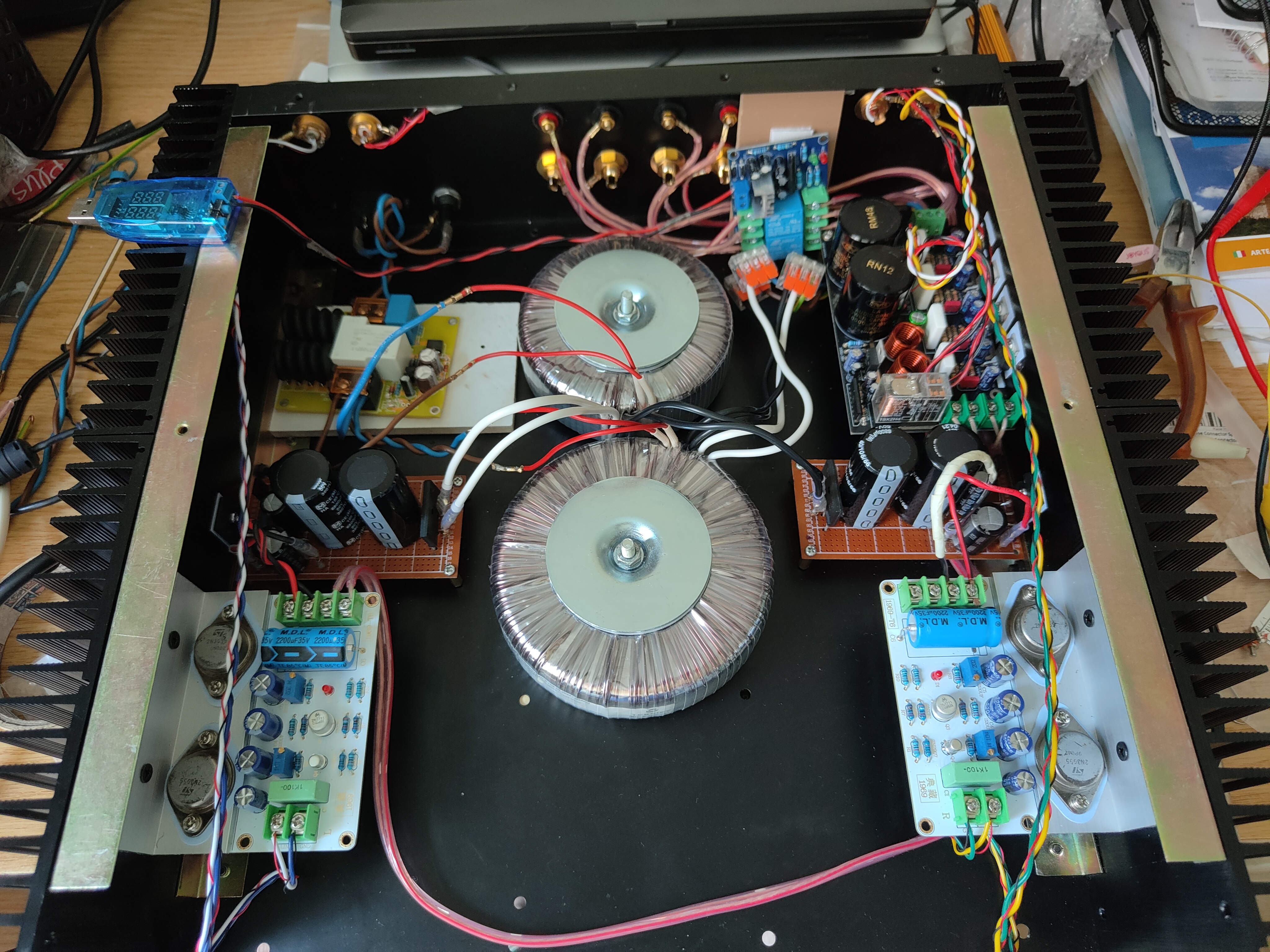

De verschillende prints ingebouwd in de behuizing en al een voorlopig aangesloten.
Eerst de jhl1969 getest.
Voeding is 26v DC. Afgeregeld op 1,1A ruststroom en 13V DC midpoint.
Frequentie sweep toont lichte afval onder de 40hz en boven de 18khz. Daartussen mooi vlak en stabiel.
Square wave op 1khz is mooi rechthoekig (zit wel een piekje op maar die zit ook op het ingangssignaal.)
Goed al goed...
Maar eens een test-luidspreker aansluiten.
En hier loopt het mis.
50hz hum is sterk aanwezig (100mVpp)zonder ingangssignaal (en zonder ingang aansluiting). Sluit ik de ingang op de print kort dan is de hum verdwenen.
De ingangssignaal kabels lopen langs de bovenzijde van de behuizing.
De speaker kabels langs de onderzijde.
Dit om ze zo ver mogelijk te scheiden.
Wat kan ik doen om die vervellende hum te verhelpen?

Ik ben nog niet veel wijzer geworden na het doornemen van bovenvermeld document.
De jlh1969 vereist ook enkel een plus voeding en nul. Geen symmetrisch voeding.
De versterker is opgebouwd uit 2 individuele versterker bordjes voor linker en rechter kanaal.
Elk een eigen wikkeling op de transfo en een eigen voeding stabilisatie
De ingang van elk kanaal is intern volledig gesplitst, maar vanuit de bron is het grondsignaal wel gemeenschappelijk (3.5mm jack).
Ik had de interne signaaldraad eens in aluminiumfolie gewikkeld, maar brom blijkt gelijk.
Wat kan ik nog proberen of meten?

Hoe ligt de signaalaarde aan kast en dus de voedingsaarde? direct? of niet?
Ik doe dat met 100r/100nf parallel ertussen...geen brom

Ik geraak er niet wijs uit. :cry:
Versterker anders ingedeeld om bekabeling te verkorten van de ingangssignalen.
Getracht om met bovenvermelde schaking de storing weg te werken....maar helaas
..pindakaas...geen verbetering.
De LM1875 module werkt wel goed. Slechts lichte storing op de luidspreker die enkel hoorbaar is met je oor tegen het membraan aan. Dus die werkt wel goed.
De jhl1969 uitgebouwd, aangesloten op een 24v dc voeding en werkt zonder storingsruis.
Alle spanningen nagemeten op de transistoren en die zijn correct.
Alle contactpunten nog eens na-gesoldeerd voor de zekerheid.
Alles terug ingebouwd en....niks...zelfde als voorheen veel ruis.
Alles nog eens nagekeken maar zie niets fout.
Transfo heeft 2 uitgangskringen van 20Vac. 1 voor elke jhl1969.
Transfo uitgang is aangesloten op gelijkrichterbrug en capaciteitsmultiplier van Elliot soud-au.
Als ik de spanning meet tussen de aard aansluiting van de stroomblok en het chassis, dan met ik 5,5Vrms/50Hz met de versterker uitgeschakeld.
Schakel ik de versterker in dan stijgt deze spanning naar 72,5Vrms.
Ik weet niet of dat normaal is.
En indien niet, hoe ik het wegkrijg...
bart Luyckx
Berichten: 722
Lid geworden op: ma 17 mei 2021, 14:04
Re: Hulp/advies voor voedingskeuze 4 kanaals versterker met lm1875 en jlh 1969
Bericht door bart Luyckx »
Ik denk dat ik eruit ben. :yeah: :rock:
Toevallig raakte ik het aardingspunt aan van de stekkerblok en kreeg geleiding op de nul van de 26Vdc van de versterker.
De aarding was nogthans losgekoppeld zonder voedingskabel. :think:
Zoeken..zoeken.
Blijkbaar is er een connectie tussen aarding en signaalgrond in de laptop.
Meer bepaald de DisplayPort uitgang die verbonden was mijn extern scherm.
DisplayPort loskoppelen en het signaal was al veel zuiverder. Nog niet zoals bij de lm1875 maar alleszins veel beter. (Misschien is de gain lager in de LM1875)
Laptop aangesloten op mijn DSP ( die ga ik sowieso als bron) en verbonden met de versterker.
Totaal geen ruis hoorbaar. Doodstil. :rock:
Was me dat een irritant zoeken..bha.
Berichten: 6144
=D> =D> =D> =D> =D> =D>
Mooi dat je het hebt gevonden!!!
Dit soort problemen zijn soms heel moeilijk te vinden.
Voor de volgende keer: altijd eerst proberen met verschillende bronnen,voordat je conclusies trekt.................
