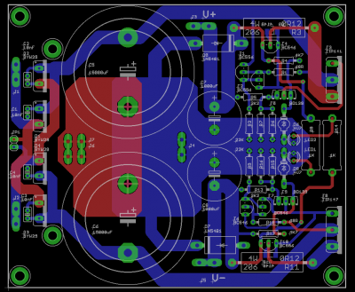

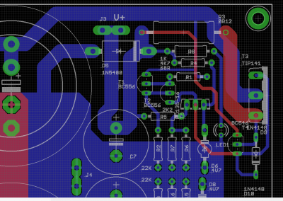

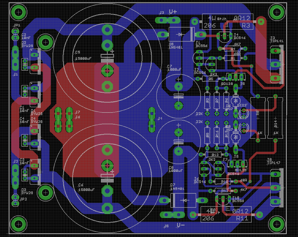

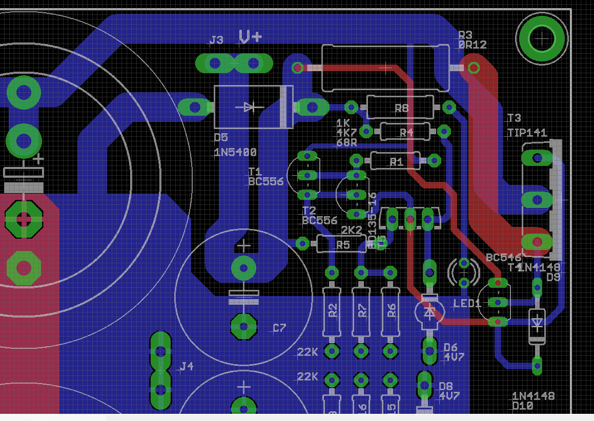

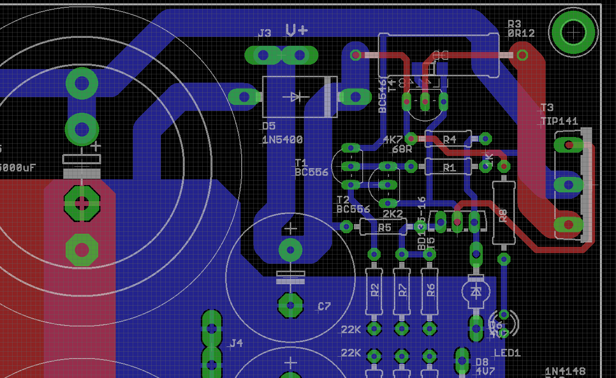

Toch nog wel een dingetje: Het stroom begrenzingscircuit rond T4 loopt nu in een lus de helemaal in de rondte. In principe moet je zulke lussen vermijden. Lussen zijn n.l. erg goed in het oppikken van ongewenste storing. Het zal hier wel niet zo'n vaart lopen maar dat is het principe. Zou T4 180 graden draaien en de emitter aansluiting van T4 langs T3 naar de andere klant van R3. Ook hier: waarmee meet je de stroom? Met R3! Dus moet T4 ook zo direct mogelijk op R3 aangesloten worden. De aansluiting van R5 naar C7 mag je dan gewoon aan de onderkant leggen aan dat brede spoor. Als je T5 90 graden linksom draait kom je daar ook beter uit. Dat aardvlak hoeft helemaal niet zover naar rechts. Dat is toch loos. Verder dan D6/D8 hoeft niet. Voor de negatieve kant eens gelijks.
Re: Audio en Techniek A15-MKIII
Dat is een beetje een tegenvaller, ik dacht al zo goed als klaar te zijn.
Dat blijkt dus nu niet zo te zijn. maar goed gisteravond er nog mee bezig geweest volgens bovenstaande instructies.
Maar dit vind ik ook geen gezicht en eigenlijk zou T4 veel meer in de buurt van R3 moeten zitten wat je zelf aangeeft.
Dus moet eigenlijk de hele boel overhoop.

Probeerseltje.

Lijkt een beetje gemier misschien maar dit zijn wel allemaal de basis uitgangspunten bij printen waarbij wat meer stroom loopt. En die je dadelijk ook nodig hebt als je een versterkerprint gaat doen.

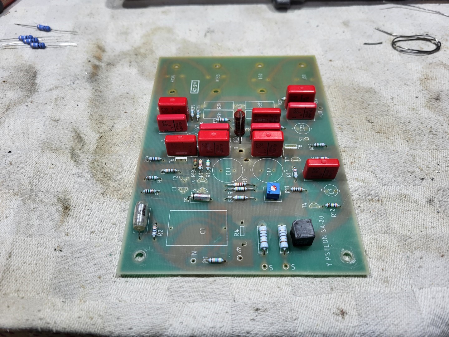

Tijd voor wat handenarbeid.

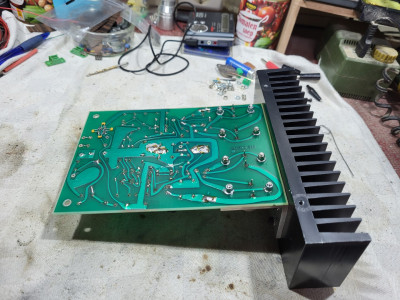

De PCB word weer opgebouwd, natuurlijk zijn alle onderdelen nagemeten.
Wel worden de elco's en het instelpotmetertje vervangen.

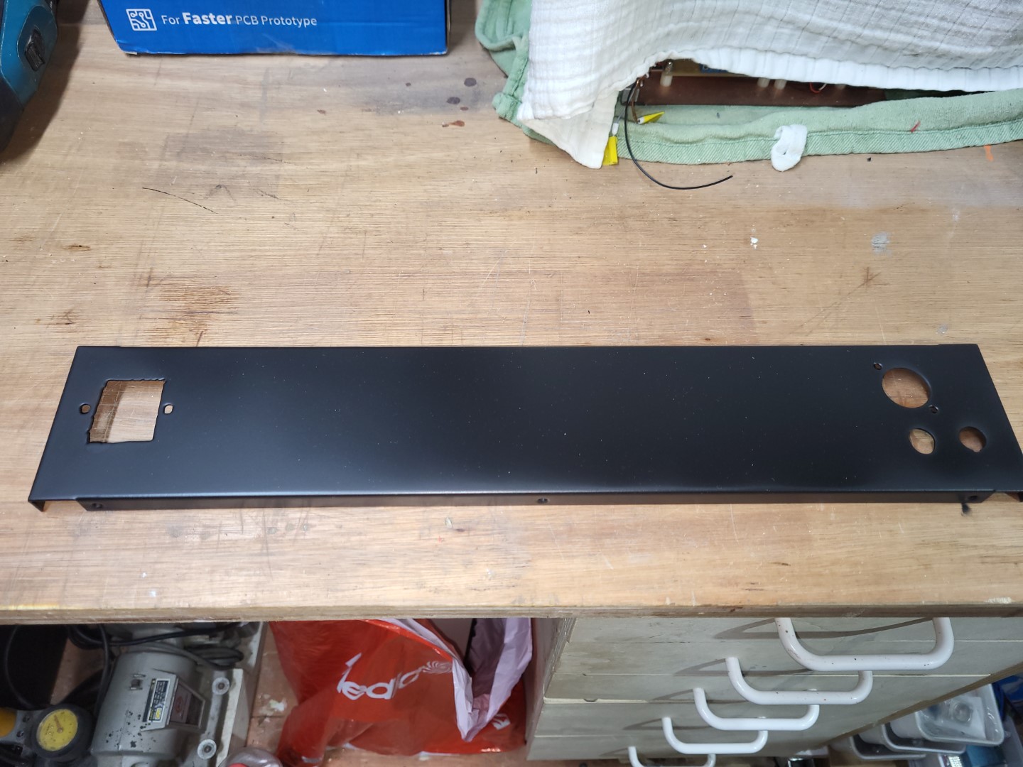

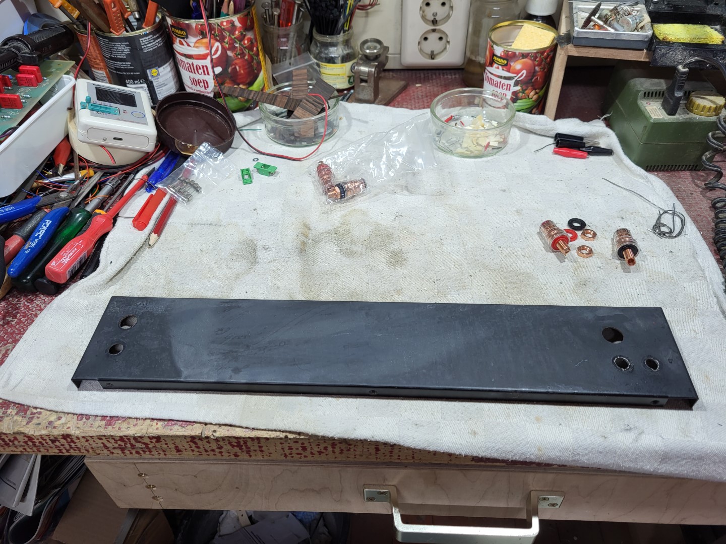

Het achterpaneel, links zaten een trekontlasting voor de netspanningskabel en een zekeringhouder.
Hier komt een gecombineerde IEC aansluiting met zekeringhouder voor in de plaats.
Rechtsonder de luidsprekeraansluitingen, dit waren het soort klemmen dat je ook op labvoedingen ziet.
Hier komen nieuwe klemmen voor die wat forser zijn, ik kreeg ze erbij van de vorige eigenaar. :goedzo:
En daarboven het gat van het RCA chassideel, daar komt een Neutrik NF2D voor in de plaats.

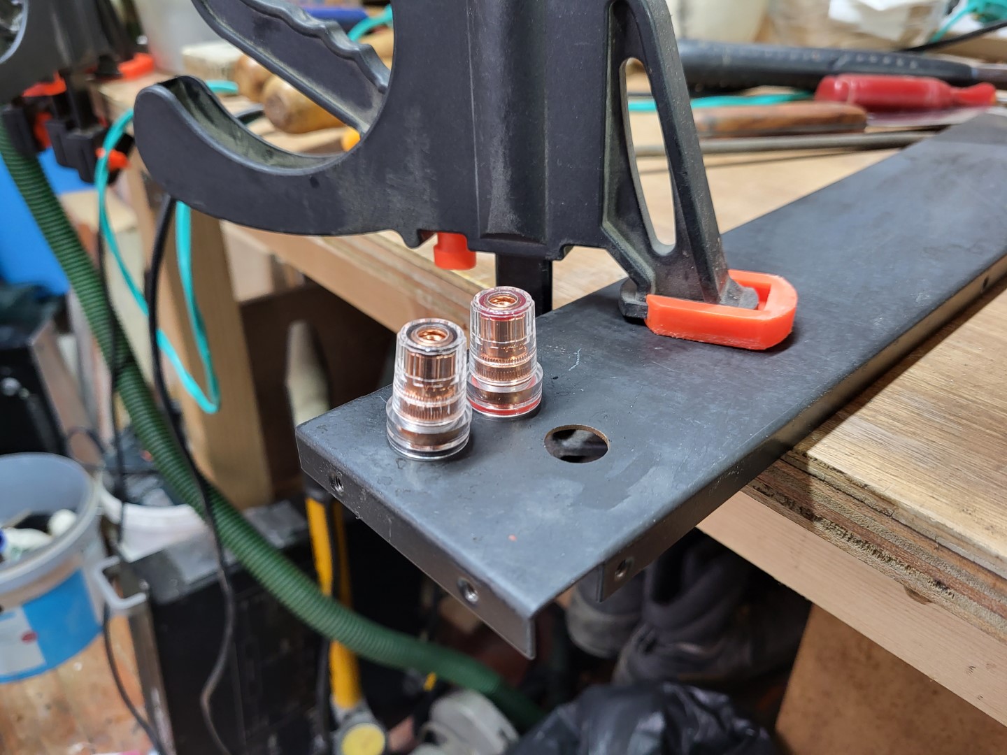

De gaten voor de luidsprekerklemmen moesten wat groter worden.
Omdat deze klemmen groter in diameter zijn, zijn de gaten niet opgeboord maar naar opzij groter gevijld.

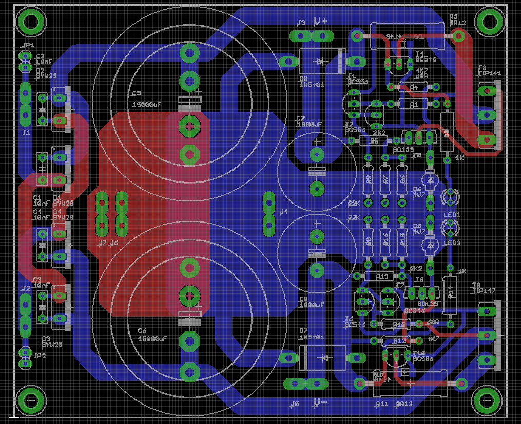

De negatieve zijde nu ook aangepast, min of meer gespiegeld aan de positieve kant.
De 4148 diode's zijn nu SMD geworden, en zitten onder de 5 Watt weerstanden. (aan de soldeerzijde, dus.)
Heb de laatste versie van de layout uitgeprint op papier om te vergelijken met de fysieke afmetingen van de componenten.
Op basis van deze bevindingen weer enkele kleine aanpassingen gedaan. het betreft voornamelijk de vermogens weerstanden.
Ook vond ik de breedte van de sporen waardoor vermogen loopt een beetje tegenvallen, deze zijn nu omgerekend 4.5 mm geworden.

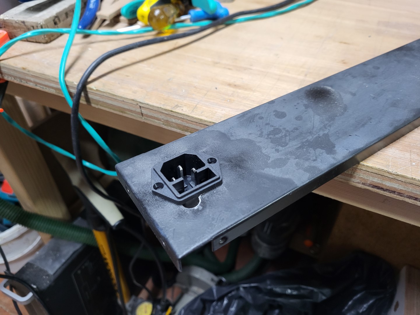

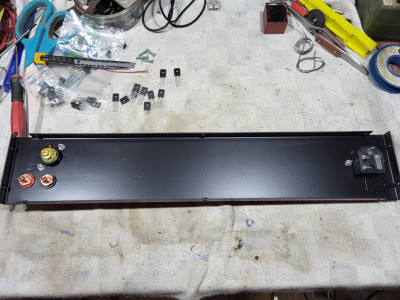

En een netspanings-chassisdeel in de het achterpaneel gemaakt.
Helaas is er een stukje van het oude gat overgebleven, dit had ik wel kunnen voorkomen, maar dan had ik het chassisdeel een kwart slag moeten draaien.
Dat is nou ook geen fraai gezicht.
Plan is nu om aan de binnenkant een stukje koperfolie of aluplaat te lijmen, en het halve gaatje met polyesterplamuur dicht te zetten.
De buitenzijde van het achterpaneel word toch opnieuw matzwart gespoten mettertijd.

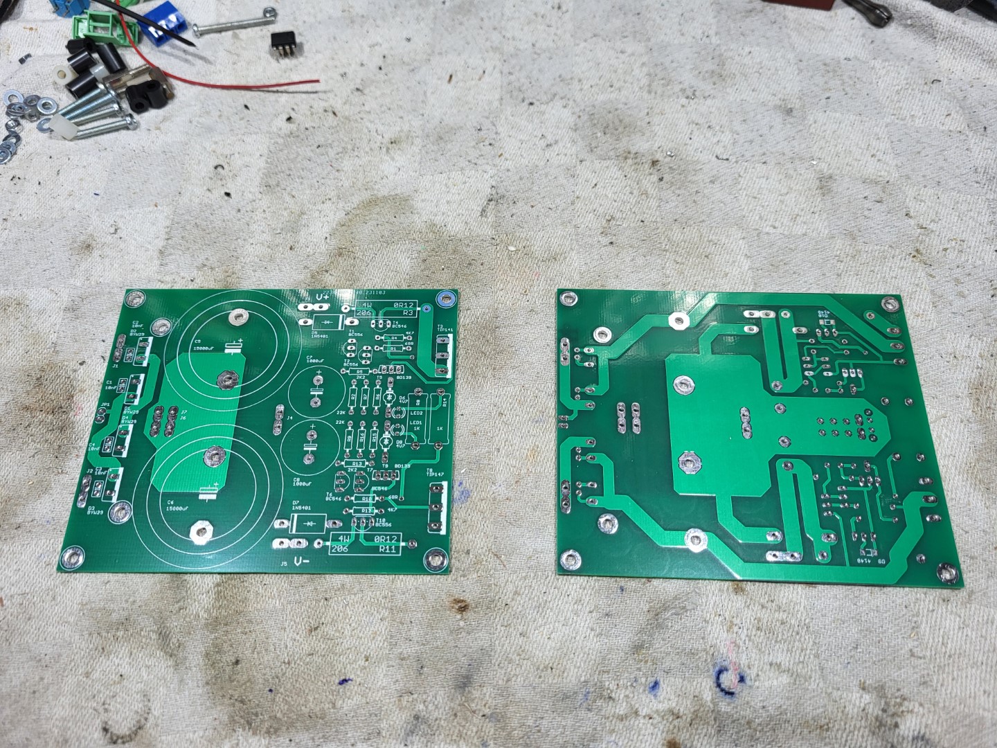

En het uiteindelijk layout ontwerp voor de voeding :
Hiervan zijn inmiddels de gerbers naar JLCPCB gestuurd, maar nog niet in productie genomen.
Want ik moet nog een paar ontwerpjes voor de opamp-voorversterker afmaken en opsturen.
Dan kan het allemaal in een keer gefabriceerd en opgestuurd worden.

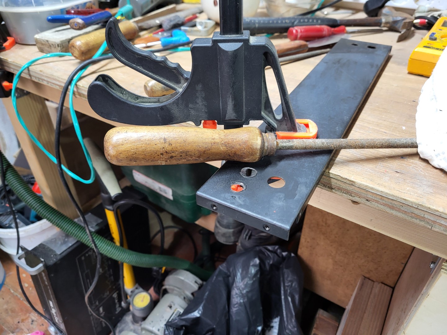

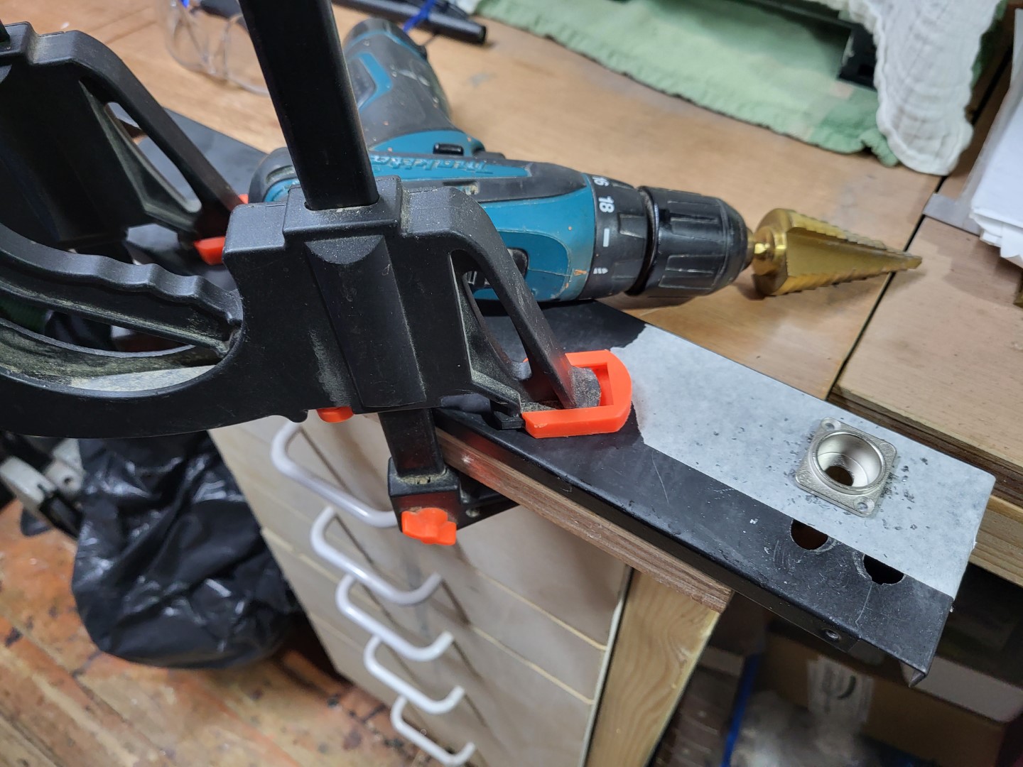

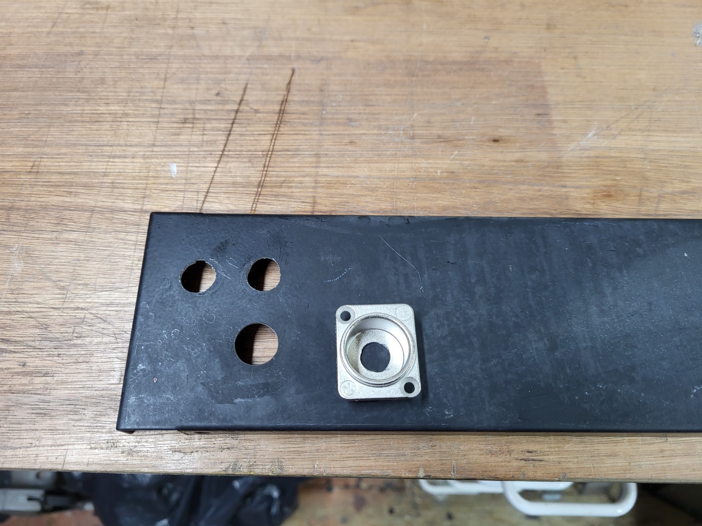

En een gat gemaakt voor het Neutrik RCA chassideel.
Het oorspronkelijke gat was zo'n 10 mm diameter, een Neutrik schotel heeft minimaal 21 mm nodig.
Om te voorkomen dat de schotel te dicht bij de luidsprekerklemmen zou komen kon ik niet gewoon het gat opboren, maar moest ik opzij werken.
Gewoon vijlen was veel te veel werk, dus eerst het nieuwe gat afgetekend over het oude heen, rondom gaatjes geboord met een 2 mm.
Proxxon slijper erlangs om de stukjes metaal klein te maken, en als laatste met de trappenboor het gat netjes 22 mm rond maken.
Lijkt simpel, maar zo bij elkaar ben je er toch een uurtje kwijt aan. geeft niet, het is tenslotte hobby.

Inmiddels zijn de PCB's voor de voeding in productie genomen, maar ik heb wel voor de goedkoopste manier van verzenden gekozen.
Dus best kans dat ze pas aan het eind van de maand hier zijn, we gaan het wel zien.

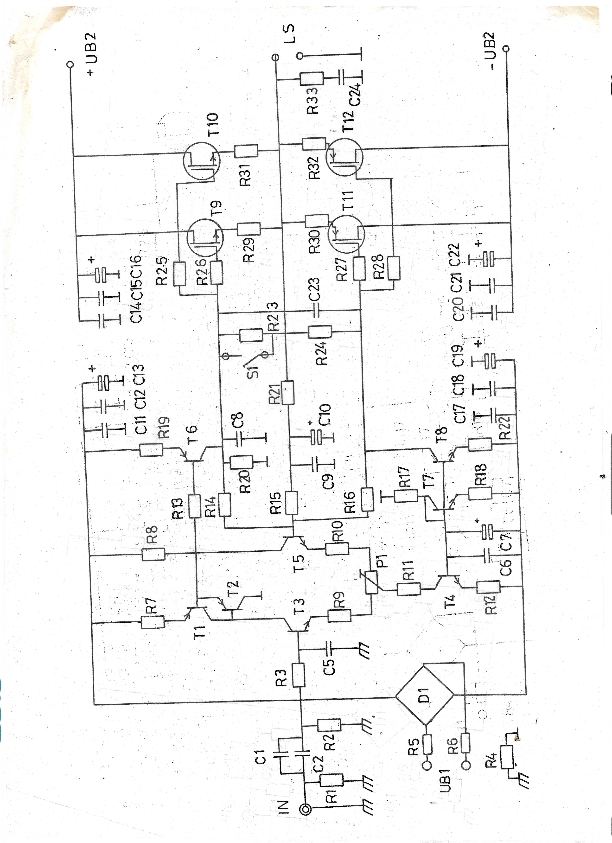

Om nog even terug te komen op de eerder genoemde modificaties van de SA20.
We pakken even het originele schema erbij.
(Als je scan in een nieuw scherm opent is hij wel netjes horizontaal.)
Er zijn 2 aparte GND in gebruik, die aan elkaar gekoppeld zijn met R4 die 10 Ohm is.
De linker GND (die met de hark) is ook gekoppeld aan de GND van de ingangsconnector.
En de rechter GND die ook aan de GND van de voeding is gekoppeld.
De modificaties vallen in 2 stappen uiteen :
- Het massaspoor van C9 en C10 word doorgesneden en met een draadje aan de GND met de hark gekoppeld.
- Over R4 word een elco van 220 uF geplaatst met de + naar de ingang GND (de hark) gericht.
Naar mij verteld is zou het doel van dit geheel zijn om de brom te verminderen.
Maar ik zou graag jullie mening hierover vernemen, handhaven of is origineel beter ?

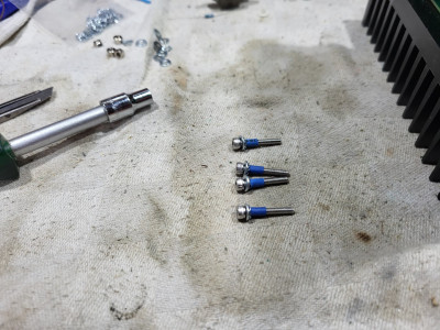

Ook de 8 boutjes voor de Hitachi's zijn vernieuwd. met verse tandringetjes en borgmoeren.
Dit zijn M3 x 20 inbusjes, met een stukje krimpkous erom om te voorkomen dat de Source contact maakt met het hoekprofiel.

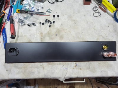

De achterplaat voorzien van diverse lagen lak, en vervolgens afgemonteerd.
En er is een doosje met printen binnengekomen :

Mooi Ray! Printen zijn ook mooi geworden. Ziet er in het echt toch weer fraaier uit dan op tekening. Ben wel benieuwd wat de voeding klankmatig doet. Gaat er vast strakker van klinken.
Dank je, Peter. maar dat is ook grotendeels jouw verdienste. :goedzo:
Wel opmerkelijk dat helemaal niemand de (niet kritieke) fout in het schema en de layout heeft gezien die ik gisteren pas vond.
