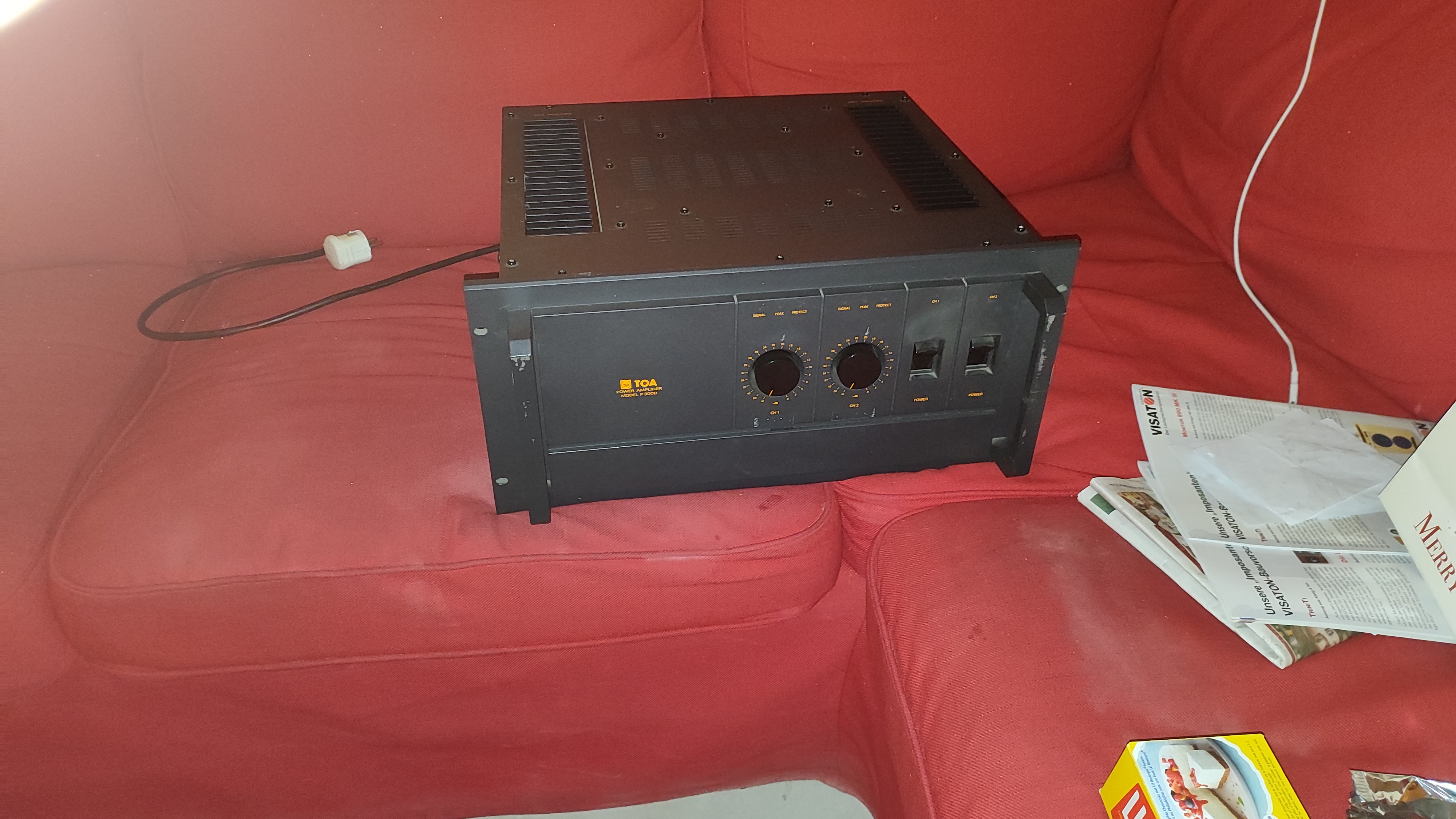

Goedenavond,
Zojuist onderstaande versterker opgepikt wetende dat één kanaal na een tijdje in de beveiliging schiet.
Gezien de leeftijd (ca. 1984) verwacht ik dat er best wat versleten onderdeeltjes in zitten. Dus ik maak mij niet de illusie dat het zin heeft een werkende maar niet geservicede versterker aan te schaffen en dat ie nog vele jaren mee gaat.
Zou een revisie over het algemeen voldoende zijn om het probleem te verhelpen?

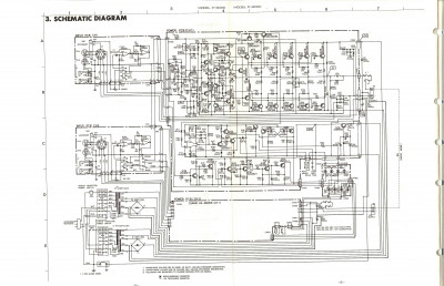

Ik denk dat een schema of sm een lastige zaak word.
Eigenlijk is dat een vereiste voor een zware jongen als deze.
