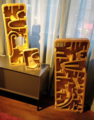

De W8 is een achteroverhellend zuiltje, op dezelfde ambachtelijke nette wijze gemaakt als de W5, 2 helften massief hout met een structuur er in gefreesd en tegen elkaar gelijmd. Er zit een woofertje aan de zijkant, een (fountek) breedbandertje bovenin en een iets groter breedbandertje daaronder met een houten faseplug.
Complex freeswerk
Complex freeswerk

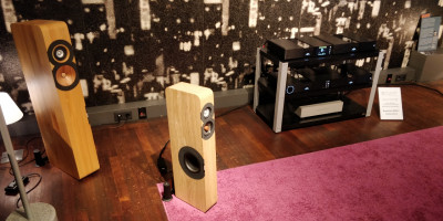

Ik zat aan de zijkant, ver buiten de sweetspot, maar kon wel horen dat het 3d beeld dat werd opgebouwd heel behoorlijk was. De bas klonk een beetje te rond (niet strak genoeg naar mijn zin), een beetje alsof het een kastje met te dunne wanden was. De rest van het klankbeeld was heel redelijk, maar met de beperkingen van kleine breedbandertjes. Een tikje nasaal en als het hard ging, bespeurde ik wel wat vervorming.
W8 op de achtergrond de W11

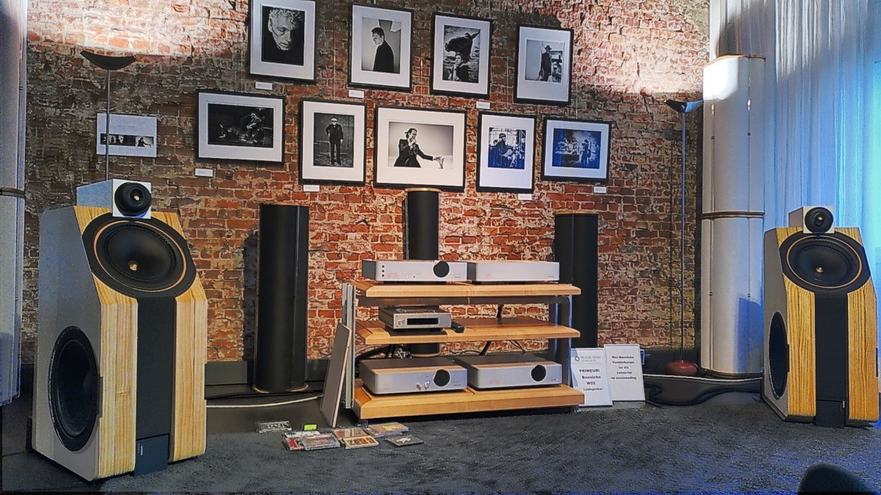

Toen togen we naar boven waar de W22 stond opgesteld. Alles zit los aan de kast. De kast kan bewegen op zijn voet, de mid-laag unit zat in een flexibele ring en de breedbander voor het hoog hing aan draadjes in de kast. Alles opgehangen met een heel lage resonantiefrequentie zodat het luidspreker frame de reactiekracht van de konusbeweging wel kwijt kon, maar dan in een gebied waar dat niet hinderde, aldus Sven Boenicke.
W22
W22
De speakers werden aangestuurd met CDspeler, DAC en versterker op accuvoeding.
Er was veel aandacht besteed aan de akoestiek, demping en panelen aan het plafond, basstraps (diffusors volgens een kenner uit het publiek) in de hoeken en een elektrozuiveringstoestel (ik heb niet zoveel met die voodoo) aan de zijkant.

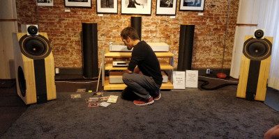

Sven aan het demonstreren
Na de uitleg van Sven volgde ook nog muziek. Het publiek was onder de indruk, ik niet. ik dacht echt: "mankeert er nou wat aan mijn gehoor?"
Ik zat hier echt op de sweetspot. Het geluid kwam niet los en bleef aan de speakers plakken. Een kleuring in het middengebied waar ik helemaal niet bien van werd. Als het een beetje harder ging werd het een onverstaanbare brij en liep het geluidsbeeld helemaal dicht. Bas was er wel. Sterk en overdonderend. Of het strak was viel niet te beoordelen omdat de houten vloer onbedoeld meedeed als passieve radiator.
Impressive, zei iemand achter mij. Waar hij van onder de indruk was werd niet vermeld. Het publiek scheen het allemaal prachtig te vinden.
Ik heb 2 referenties. De S1 in de luisterruime van Jeroen_d en de Termino van Dré. Die klinken niet gelijk aan elkaar, maar het zijn beide systemen die volgens mij echt topklasse zijn.
De Boenicke kan je daar niet mee vergelijken, komt bij lange na nog niet eens in de buurt. Ik begrijp niet dat de medewerkers van Wilbert dat niet horen. Of zouden de eurotjes hier belangrijker zijn? Want er hangt nogal een prijskaartje aan.

ja, die W22 was nogal een teleurstelling idd. Een pianoconcert deed gewoon pijn aan de oren, de stem van Anne Brun ook.. die middentoner (10") doet het hele gebied van 50Hz tot 10kHz, daarboven een conus supertweeter.

de W8 zette wel een zeer mooi beeld neer. de speakers stonden op de grond, ik zat redelijk uit het midden, maar het kerkorgel in Hadsel (van Beirut) zat netjes waar t hoorde hoog en achter de speakers. jammer dat de detaillering en t laag niet dat nivo haalden. dat laag zou toch fatsoenlijk moeten kunnen klinken, mss zat ik daarvoor net op de verkeerde plek, ik vind het echt een kartonnen doos drum soort laag

De in hoeken staan de DAAD 4 van Acustica Applicata zo te zien, een combinatie van basstrap en diffusor inderdasd. Die kleinere zwarte de DAAD 3.

Leuk verslag jongens. Geeft een goed inkijkje in de wondere wereld van
pappaleo schreef: za 02 dec 2023, 21:29
Ambachtelijk freeswerk
Ben dan wel benieuwd welk Zwitsers ambacht dat dan zou kunnen zijn? :think: :mrgreen: Het is i.i.g. een heel ander dan het beroemde Zwitserse horlogemakers ambacht.

Waar zeg ik dat het Zwitsers ambacht is?
Ik bedoel overigens dat op de houtbewerking niets aan te merken is.

Aan een stuk boomstam inspannen op een CNC tafel is toch niet veel ambachtelijks aan ?
Ik ga er tenminste van uit dat die kasten niet met de hand met een bovenfrees geproduceerd worden.
Dat zou wel die forse prijs van die kastjes verklaren.

Ik heb nog niemand gehoord over de gedachtegang dat de konusbeweging een tegenreactie in het driverframe oproept die je niet kan dempen of tegenhouden, maar door de resonantiefrequentie van de flexibele ophanging zo laag te maken dat die tegenreactie in het onhoorbare gebied terecht komt.
Volgens mij een bullshit verhaal.

De massa van de magneet en korf geeft massa waartegen de konus zich kan afzetten, daarom past AT ook standaard zulke zware magneet systemen toe bijvoorbeeld. Door het zwevend ophangen voorkom je dat trillingen de kast in gaan lijkt me.
Merk op dat Sonore/Cock hier absoluut op tegen zijn, zoveel mogelijk massa waartegen de konus zich kan afzetten, zou beter zijn. Mijn koppelstang experiment lijkt dit te bevestigen trouwens.
Wellicht is beide goed, mits goed uitgevoerd, en tussenvormen juist niet.
