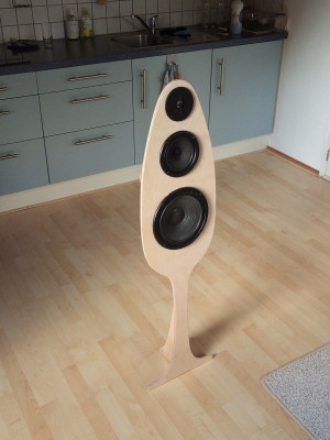

Voor mijn open baffle project heb ik de onderdelen uit de JBL kasten gebruikt (luidsprekers, filter, aansluitklemmen). Ze zijn gemonteerd op/in een simpele constructie die ik gemaakt heb van een plaat berken-multiplex die ik nog had staan. Aan het hele project heb ik geen cent hoeven uitgeven, dus de kwaliteit/prijs verhouding is oneindig groot O:) . Hieronder een foto van mijn "AudioWeergever-1".
Ik ben heel blij en verrast door hoe dezelfde onderdelen in deze constructie een geluidsbeeld produceren dat qua ruimtelijkheid onvergelijkbaar veel beter is t.o.v. de JBL kasten. Echter, de basweergave verzwakt beneden ca. 250 Hz. Ik heb de bas softwarematig versterkt d.m.v. het programma EqualizerAPO. Maar dat zorgt voor vervelende automatische volumewisselingen: iedere keer dat er een goeie lage toon voorbijkomt zakt het volume van de rest van de muziek even in. Zal wel iets met dynamisch bereik te maken hebben.

welkom Pieter
ziet er prachtig uit zeg die plank
Dank je HenkJan!
Ik houd van mooie ronde, natuurlijke vormen. Een vriend zag er een boompje in. Zijn vrouw dacht aan een stoplicht :wink:
