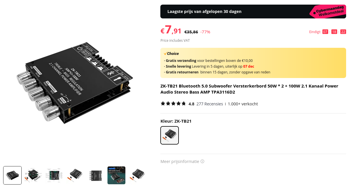

€ 14 Euro en ik heb nog een 2A 12 Volt transformatortje.
2 drivers per kastje is ok, 4 zien er nog goed uit. 2 wat minder dus die gaan dan in de bak. Of deze 2 als 'sub-woofer' gebruiken, dat kan ook nog!
https://www.aliexpress.com/item/1005005 ... 1032723_17

De score van dit versterkertje is trouwens bijzonder hoog en dat voor € 14!

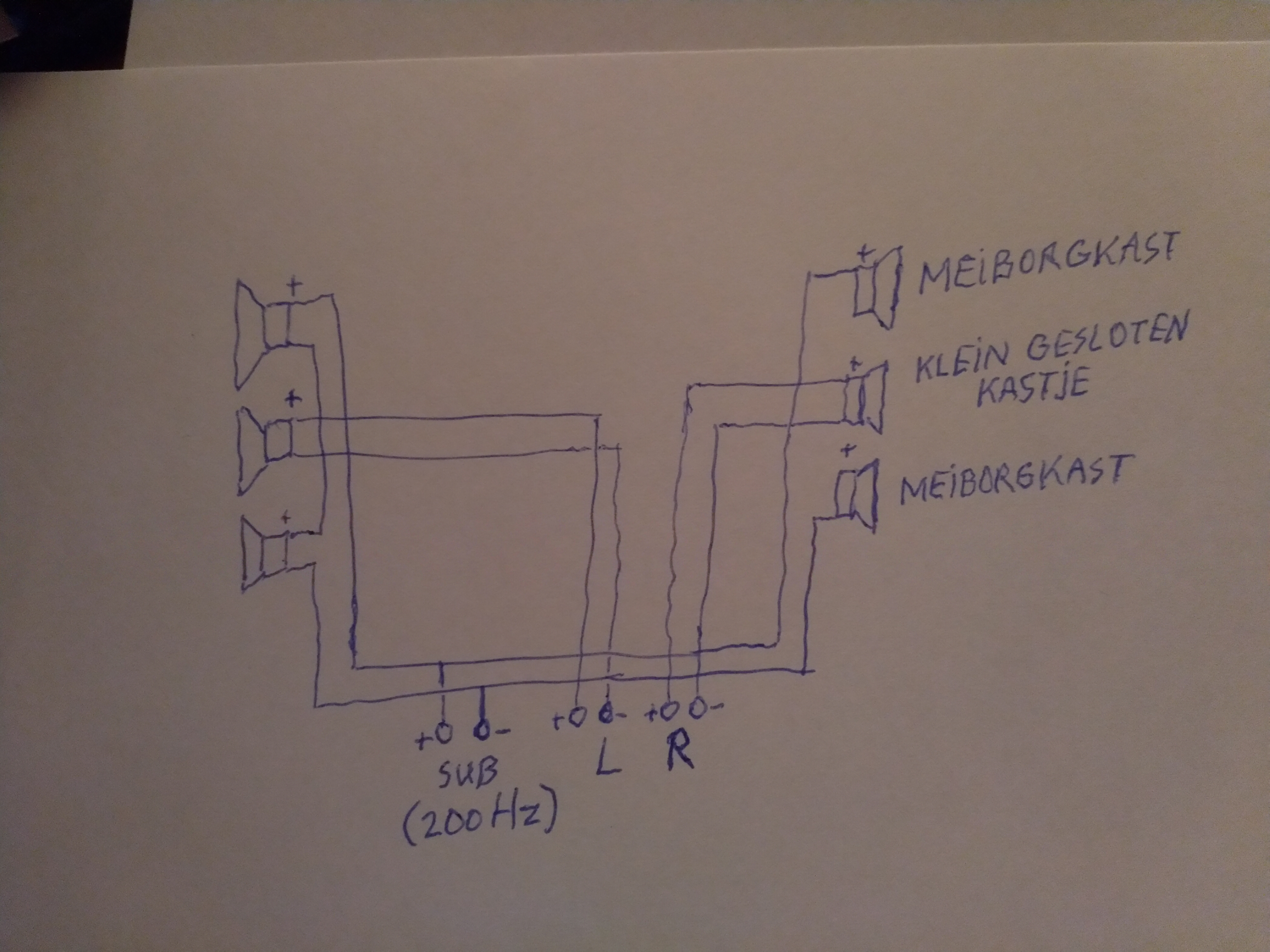

Eerlijk gezegd zou ik er ook één per kant gebruiken, en anders wat Leo noemt, maar dan wel alles boven 200 Hz laten weergeven door één unit in een gesloten kastje er tussenin. En dat zo aansluiten:

Zou ik zelf de min en plus van de 'subwoofertjes' van het rechter kanaal net als die in het linker kanaal nog in serie zetten. :mrgreen:
Re: Visaton FRS 8 - 8 Ohm computer kastje maken
shit draadje vergeten* :oops:

Marp: 'Met dat 2.1-versterkertje kan je mooi 2 stuks FRS voor stereo gebruiken, en de overige 4 (verdeeld over de 2 kasten) op het subkanaal'.
Ik heb daar even over zitten nadenken en zou het volgende kunnen doen: de plek waar ze komen is diep dus een kastje met een diepte van 40 cm is geen probleem.
Als ik nou een 'dubbele' Meiborg maak, 2 drivers erin, als subwoofer. In dezelfde kast, maar in een gescheiden deel, komt dan FRS8 nummer 3. Jij noemt dat in jouw tekening het 'kleine kastje'. Driver 3 zit dus aangesloten op het normale L or R stereo kanaal. En de dubble Meiborg op de subwoofer uitgang. Hoe groot moet de ruimte dan zijn van het gesloten kastje met 1 FRS8 erin?
Meer dan een liter zal niet nodig zijn, en waarschijnlijk kan het met nog wat minder. Dat laatste kan je eventueel bekijken met bijv. Boxsim.
Sofa schreef: zo 19 nov 2023, 19:36
Tot 09:00 uur vandaag voor nog minder, al komt er onder €10,- wel €1,99 aan verzendkosten bij.
Screenshot 2023-11-30 at 01-40-00 7.9€ 77% OFF ZK TB21 Bluetooth 5.0 Subwoofer Versterkerbord 50W 2 100W 2.1 Kanaal Power Audio Stereo Bass AMP TPA3116D2 - AliExpress.png
