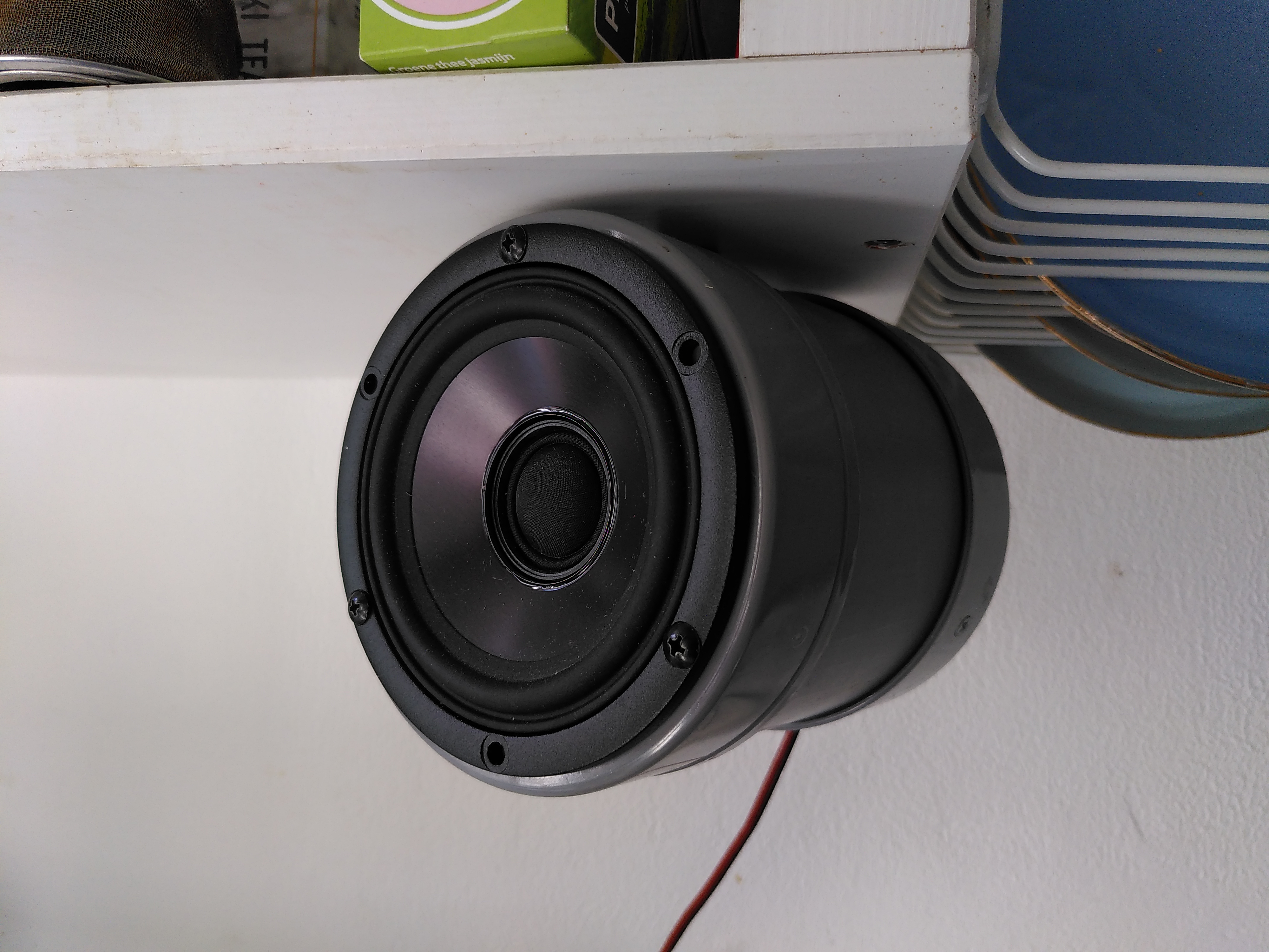

Dit buisboxje in de keuken klinkt perfect boven de 125 Hz. Tip: gebruik een goede condensator voor de tweeter voor het beste resultaat.
Re: Seas L12RE/XFC coax
Thanx Wieger. Dan zit ie dus niet in een BR begrijp ik.
