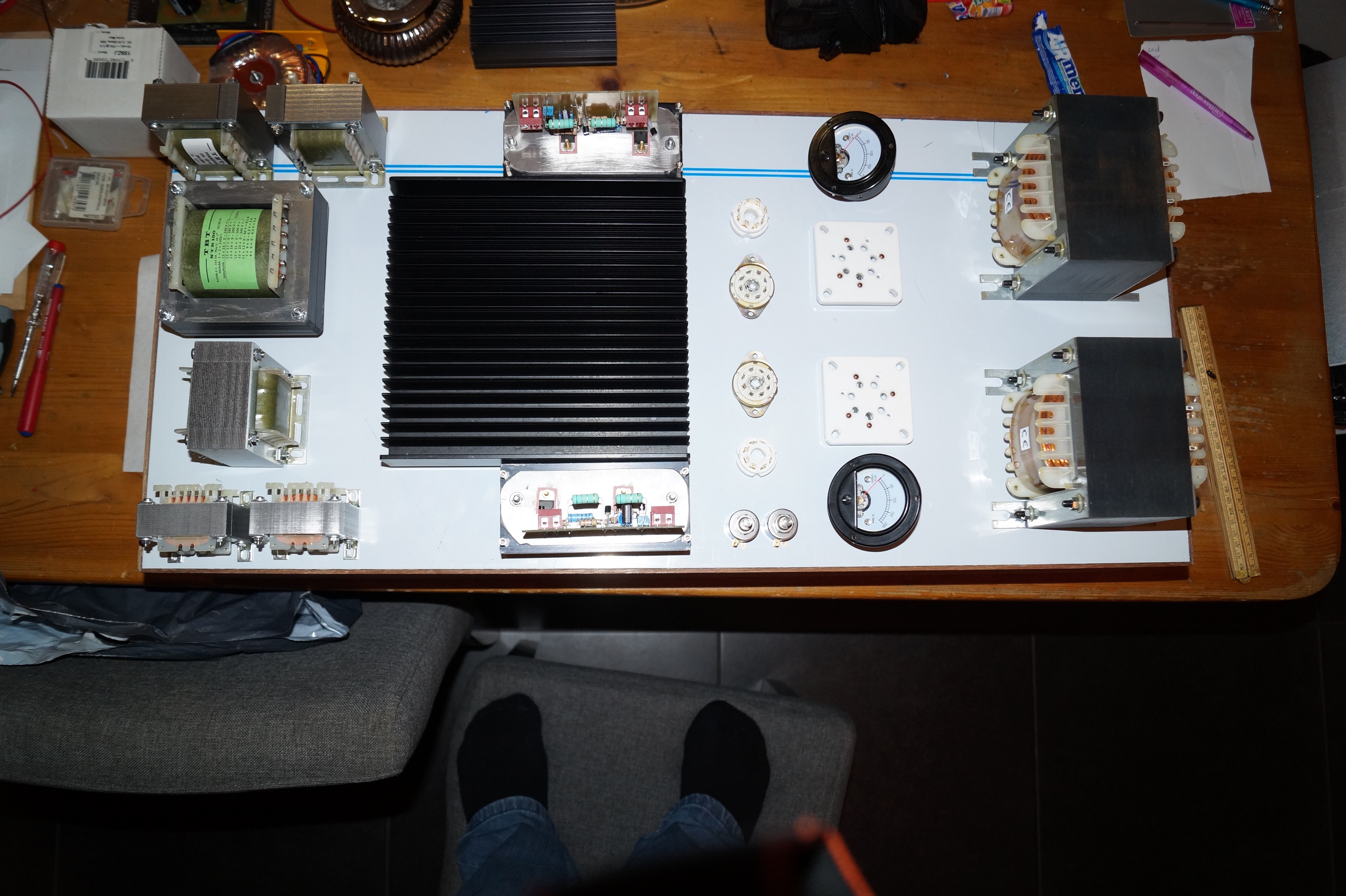

Allereerst een korte introductie. Ik ben 48 jaar, autodidact op het gebied van elektronica en in een ver verleden heb ik gewerkt als reparateur van audio en video apparatuur. Buiten zelfbouw van (solid state) audio apparatuur en luidsprekers heb ik echter nog geen ervaring met zelfbouw van buizenversterkers. Dit laatste is wel altijd een wens geweest. Uiteindelijk ben ik na een lange zoektocht uitgekomen op een ontwerp van peter Gelder. Twee monoblokken met de GM70 als eindbuis en 300B als stuurbuis. Grote zware blokken en gezien de hoge spanningen meteen een flinke uitdaging. Voordeel is wel dat ik in de winter mijn CV uit kan laten als ik muziek luister.
Op dit moment ben ik, tussen de verplichte werkzaamheden door, bezig met het verzamelen van alle componenten. Zodra alles in mijn bezit is ga ik de behuizingen ontwerpen. De omlijstingen laat ik maken uit een blok aluminium en laat ik daarna stralen en anodiseren (rood). De bovenplaat, front- en achterplaat laat ik maken bij Schaeffer AG (zwart poedercoat). Het idee is om in de behuizing twee compartimenten te creeren voor de voeding en het versterker gedeelte. Het een en ander aan klemmetjes en beugeltjes om het een en ander mooi te kunnen bevestigen binnen in de bezuizing print ik met de 3D printer.
Het uiterlijk is voor mij minstens net zo belangrijk als het geluid.
Het is een project wat ik zeker niet binnen nu en twee maanden ga afronden, maar als er interesse is dan ga ik hier de vorderingen bijhouden. Natuurlijk ook in de hoop dat ik af en toe wat tips en ideeen kan ontvangen.

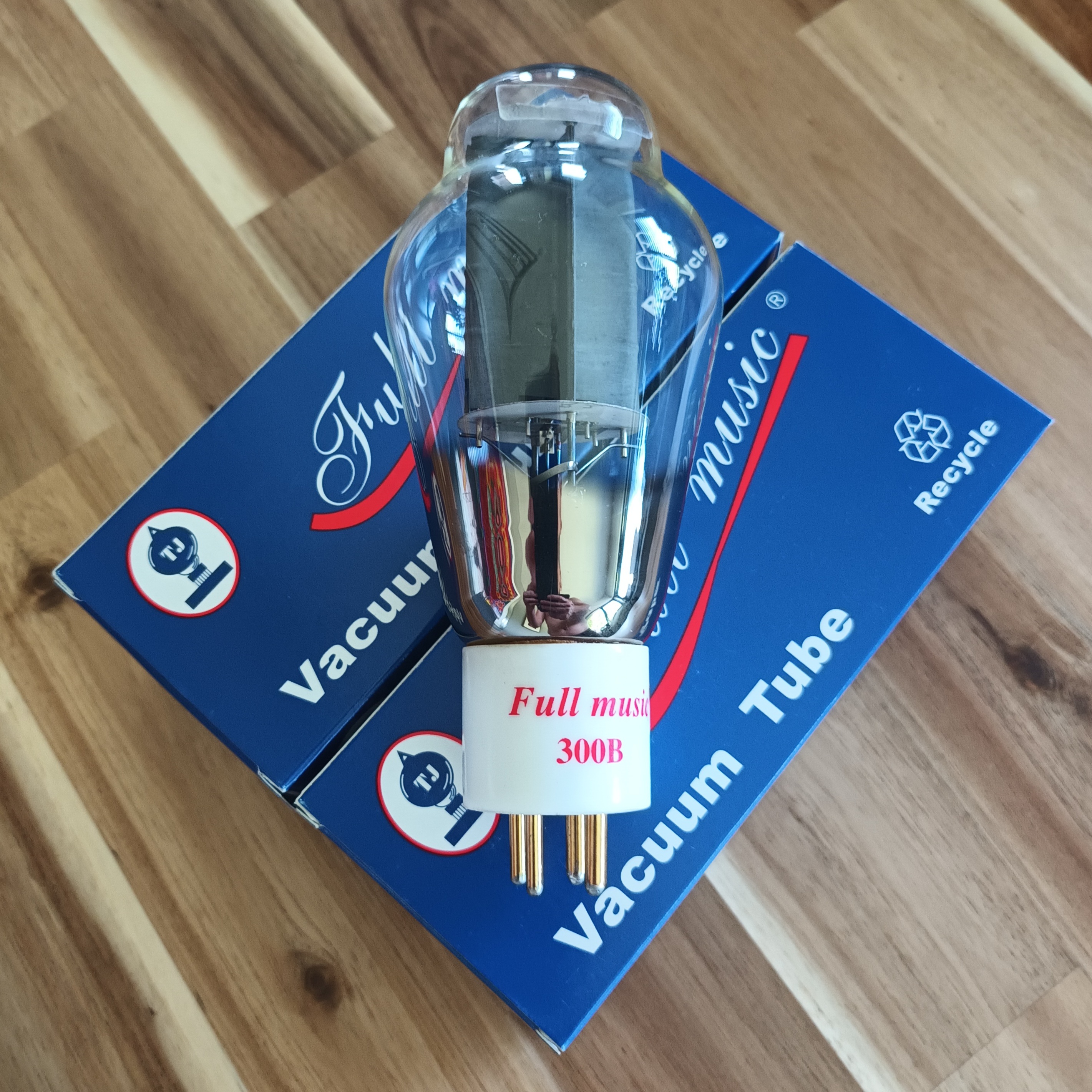

Een matched pair Full Music 300b

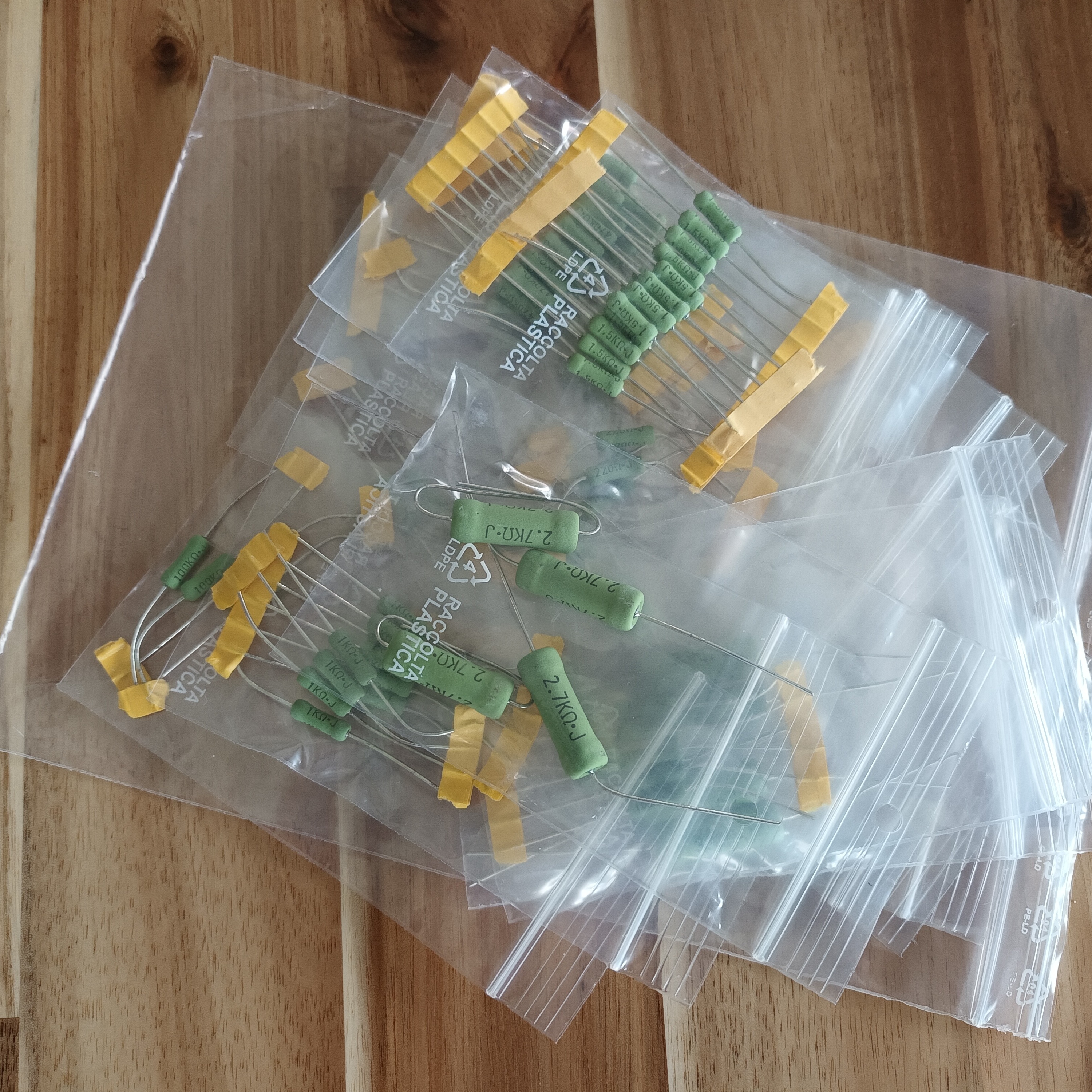

Kiwame weerstanden
Kiwame weerstanden

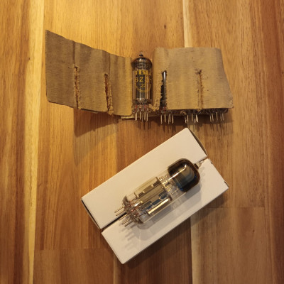

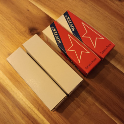

Gelijkricht buisjes voor de mu-stage

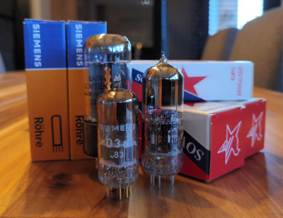

2x Siemens d3a, 2x Sovtek 5AR4, 2x Sovtek 6N30P

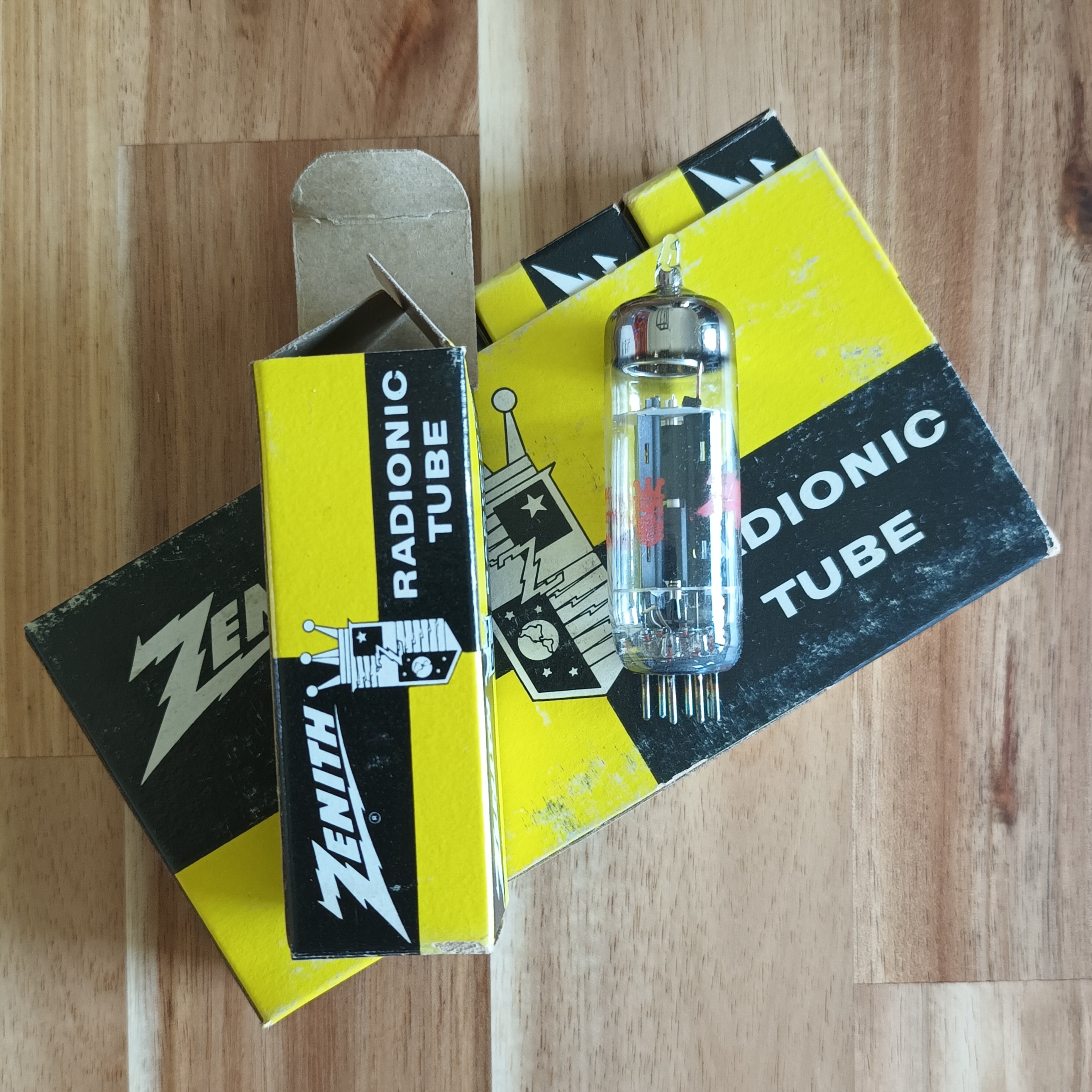

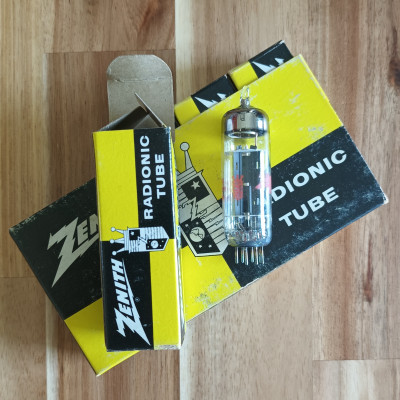

2x Sylvania 6DW4B (nog twee nodig)

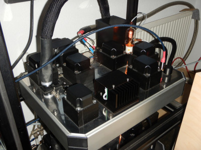

Goedenavond walter,

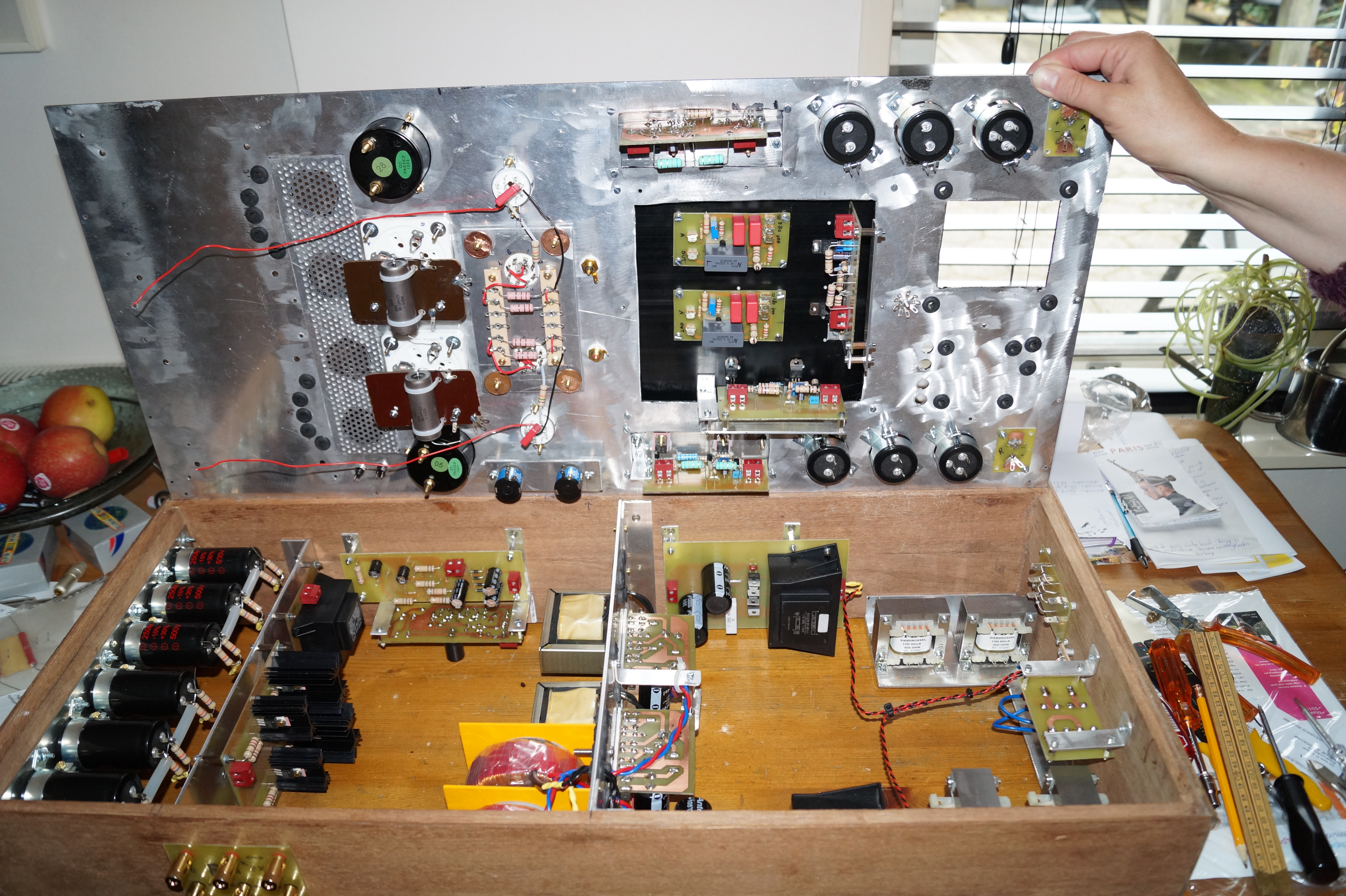

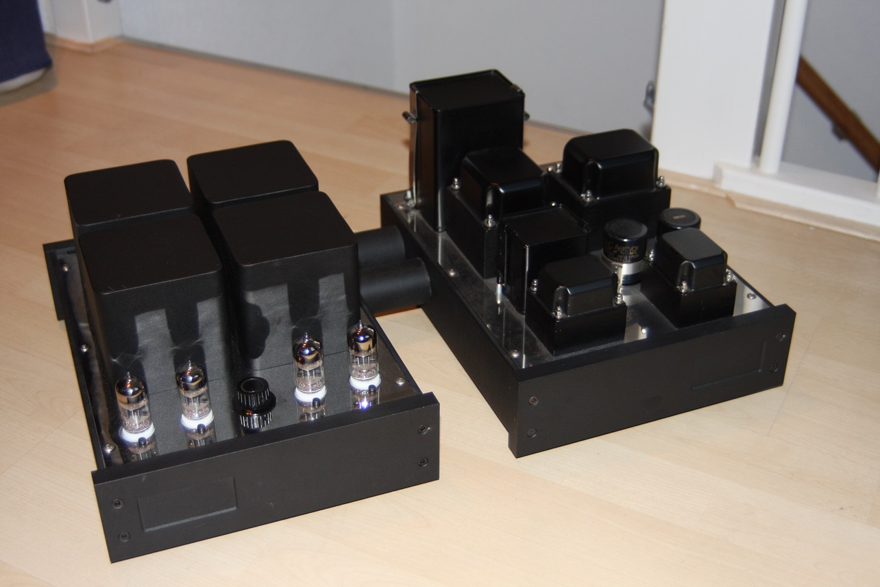

die tentlabs-voedingen werken prima !
Fotootje gevoegd van mijn 35TG-monoblokken (60 kg/stuk....).
De 35TG lust 5V/4A voor de gloei en aangezien ze niet meer worden gemaakt probeer ik er zuinig mee om te gaan. De Tentlabs voedingen laten de gloei mooi opkomen en kwakken de boel niet in 1 keer aan.
Succes met de bouw; de GM70 is een toffe triode !

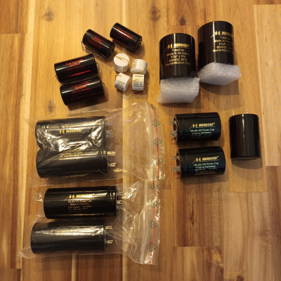

Ik heb besloten om ook de Classic One voorversteker van Triodedick te gaan bouwen en daar mee te gaan starten.
Inmiddels heb ik een verzameling hele mooie Mundorf condensatoren binnen gekregen. En ook nog een extra paar 6N30 buisjes en een paar 6N6 voor de Classic One. Tevens nog wat Tesla 6x4 voor een leuke prijs op de kop kunnen tikken.
Trafoset voor de Classic one heb ik besteld bij Automatic Electric Europe en is inmiddels onderweg met de post. De trafoset voor de eindversterker moet, gezien de flinke prijs, even een maandje wachten.
Al met al verwacht ik in elk geval snel met de Classic One te kunnen beginnen.

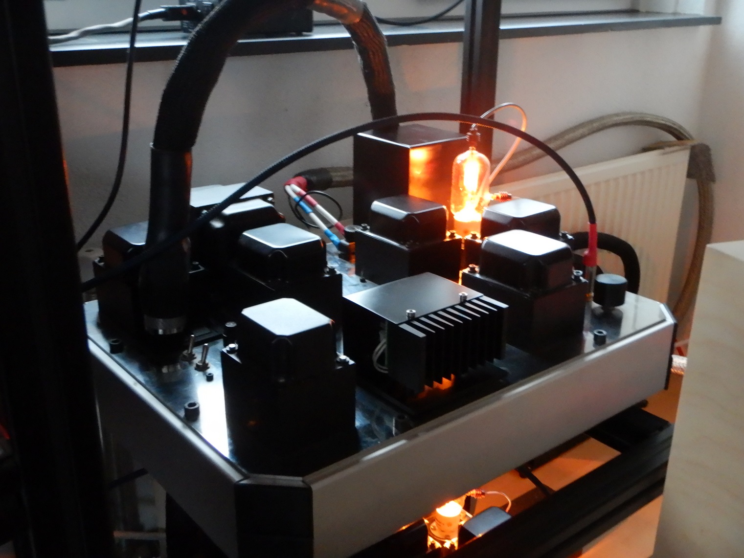

ik ga mee met het advies/mening van Shadow: ga voor die blauwe ALPS.
Heb die ook weer toegepast in mijn 6C45 pushpull versterker vanwege kwaliteit en betrouwbaarheid. Dat ding doet het gewoon en is nog eens vriendelijk qua prijs en volume.
Met muzikale groet,
Reinout
