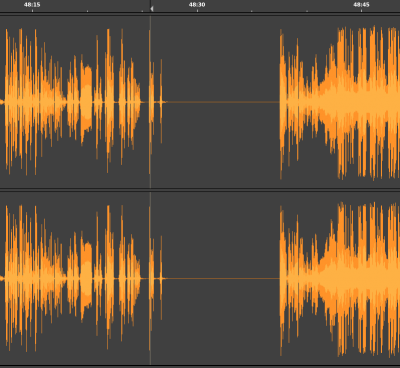

Re: Digitale tuner ... zender valt regelmatig weg
Bericht door Regenpak »
Ik had een glitch om 13:29 locale tijd:
