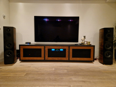

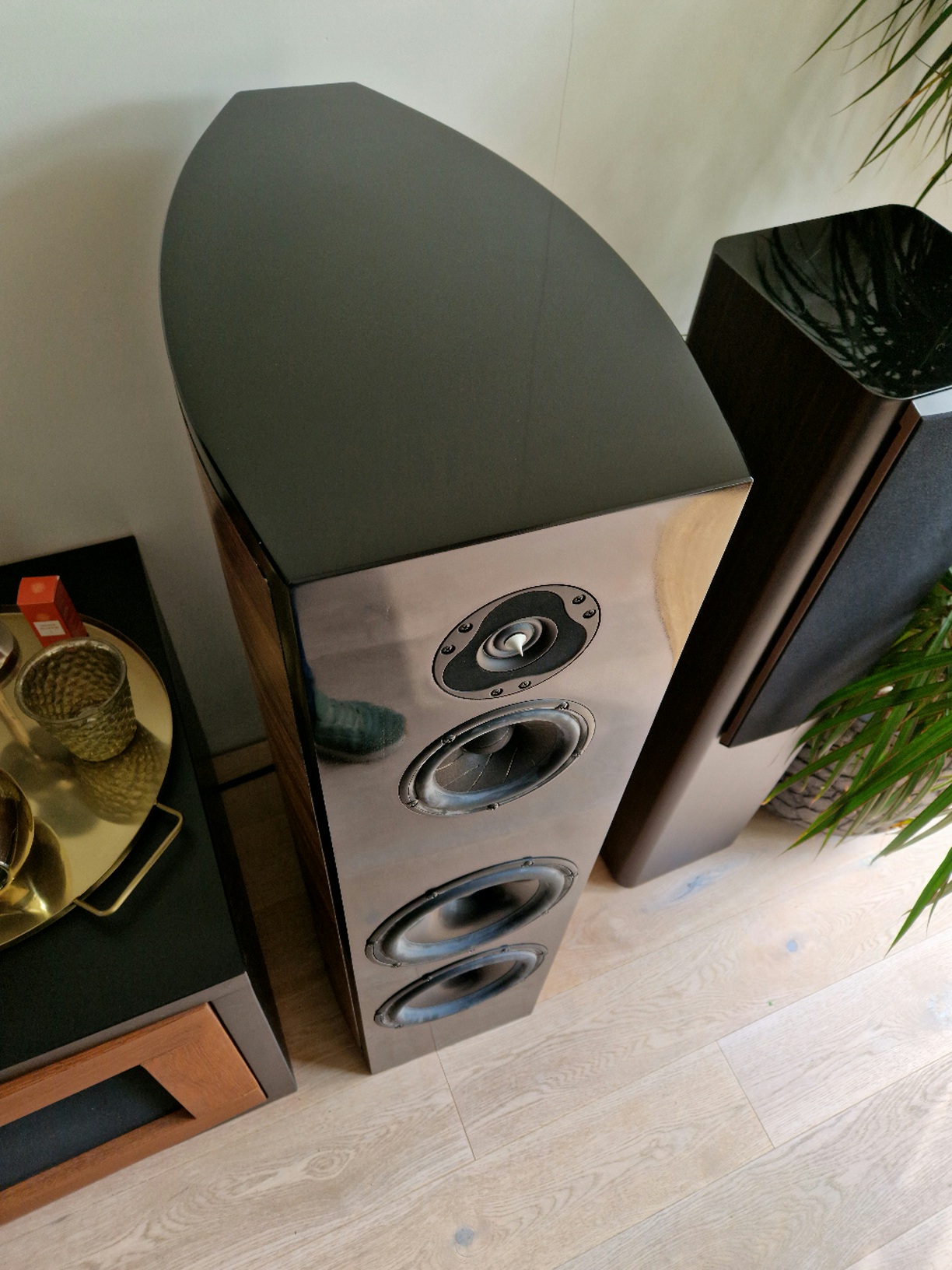

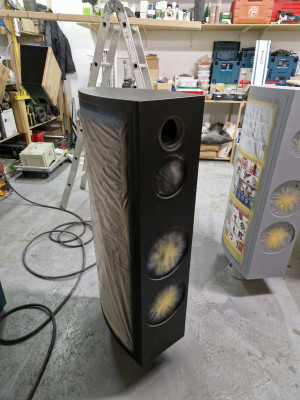

Ik heb m'n eerste set gemaakt in iets meer als een jaar tijd. Ook vanwege tijdsgebrek duurde het lang. Was super leerzaam! Onwijs tof om te maken en als het resultaat dan ook nog eens top is \:D/
Een ontwerp van Tony Gee gekozen, de Speranza

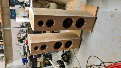

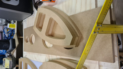

Geen makkelijke kast om te maken maar dat was weer een extra uitdaging.
Filter zelf ontworpen in Vituix, ben tevreden met het resultaat. Nu een tijd lekker luisteren en daarna daar nog wat mee rommelen :relax:

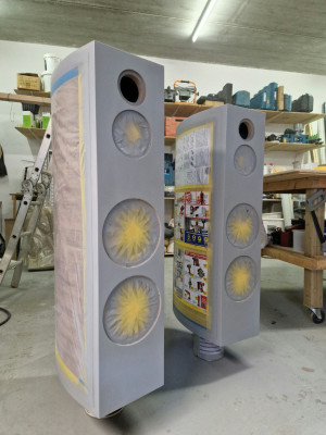

Het zijn imposante boxies geworden, ben nu nog de voetplaten aan het afronden. Dus vandaar de ontdreun kurken die eronder liggen :lol:

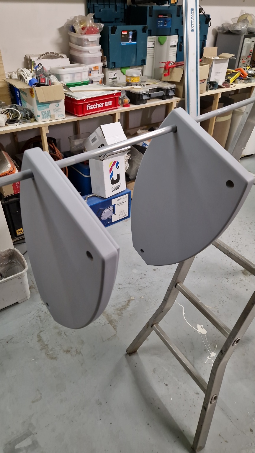

Inmiddels staan de voetpanelen ook in de primer :mrgreen:

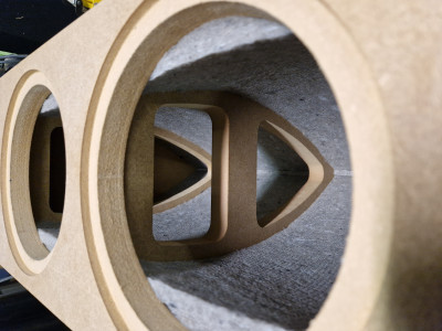

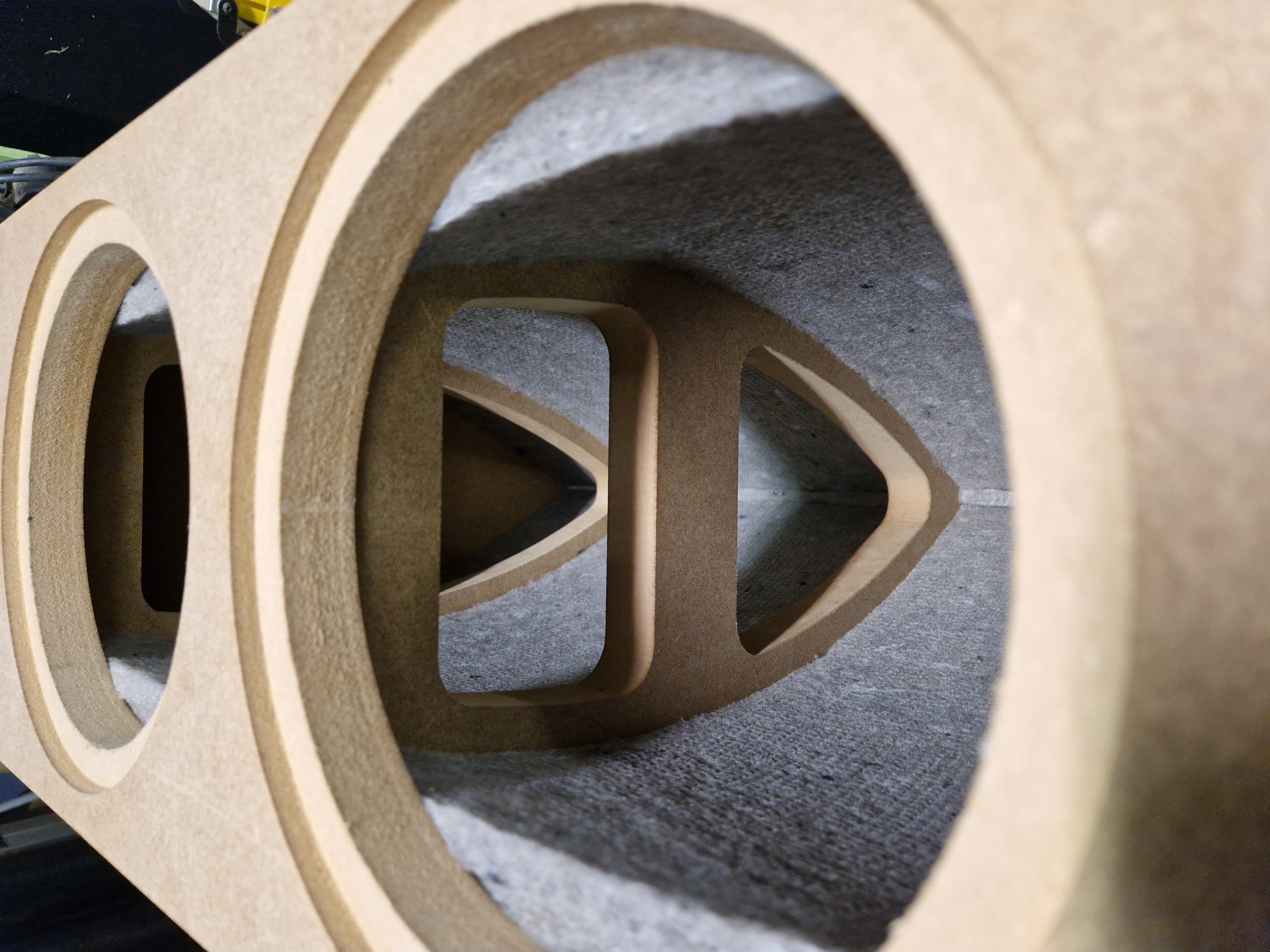

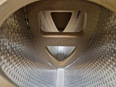

Heb tijdens de bouw ook de vraag over dempingsmateriaal hier op het forum gesteld. Uiteindelijk bij 2 maten van me wat spul gekocht.
Eerst een ontdreuningslaag erin verwerkt.
Daarna op advies van m'n vriendjes dit er met 2 lagen in verwerkt:
https://www.heatshieldings.com/nl/2m2-12mm-vilt.html
Dat was een stuk voordeliger dan de intertechnik damping 30 kan ik jullie vertellen
Re: Mijn eerste zelfbouw luidspreker: de Speranza, een ontwerp van Tony Gee
Heb je dan 2 lagen op elkaar met de plaklaag er tussen?
Want dan werkt het maar als 1 laag.... :mrgreen:

komt er ook nog losse polyesterwol in de kast?
