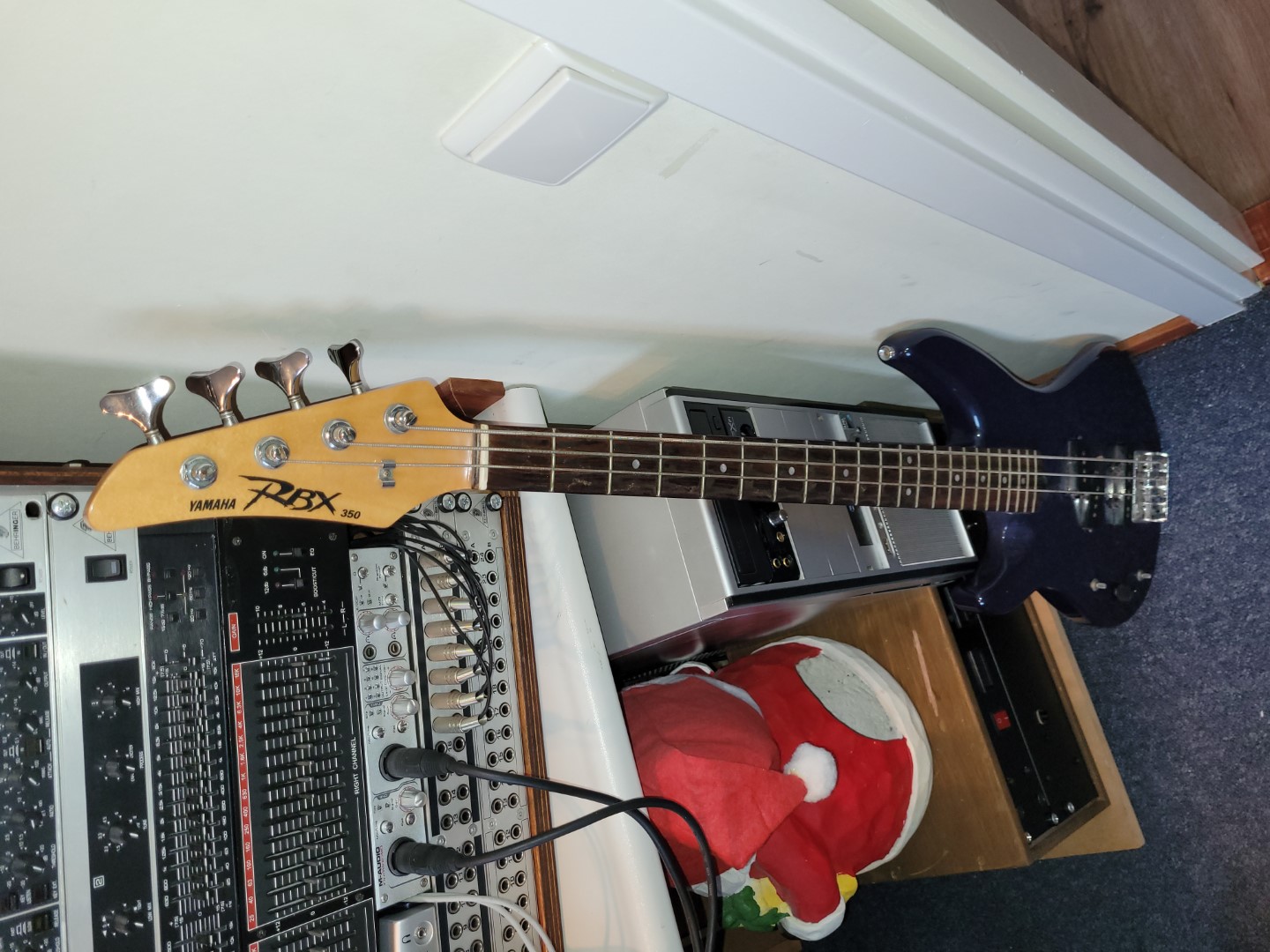

Een Yamaha RBX350. dus maar eens gaan kijken.

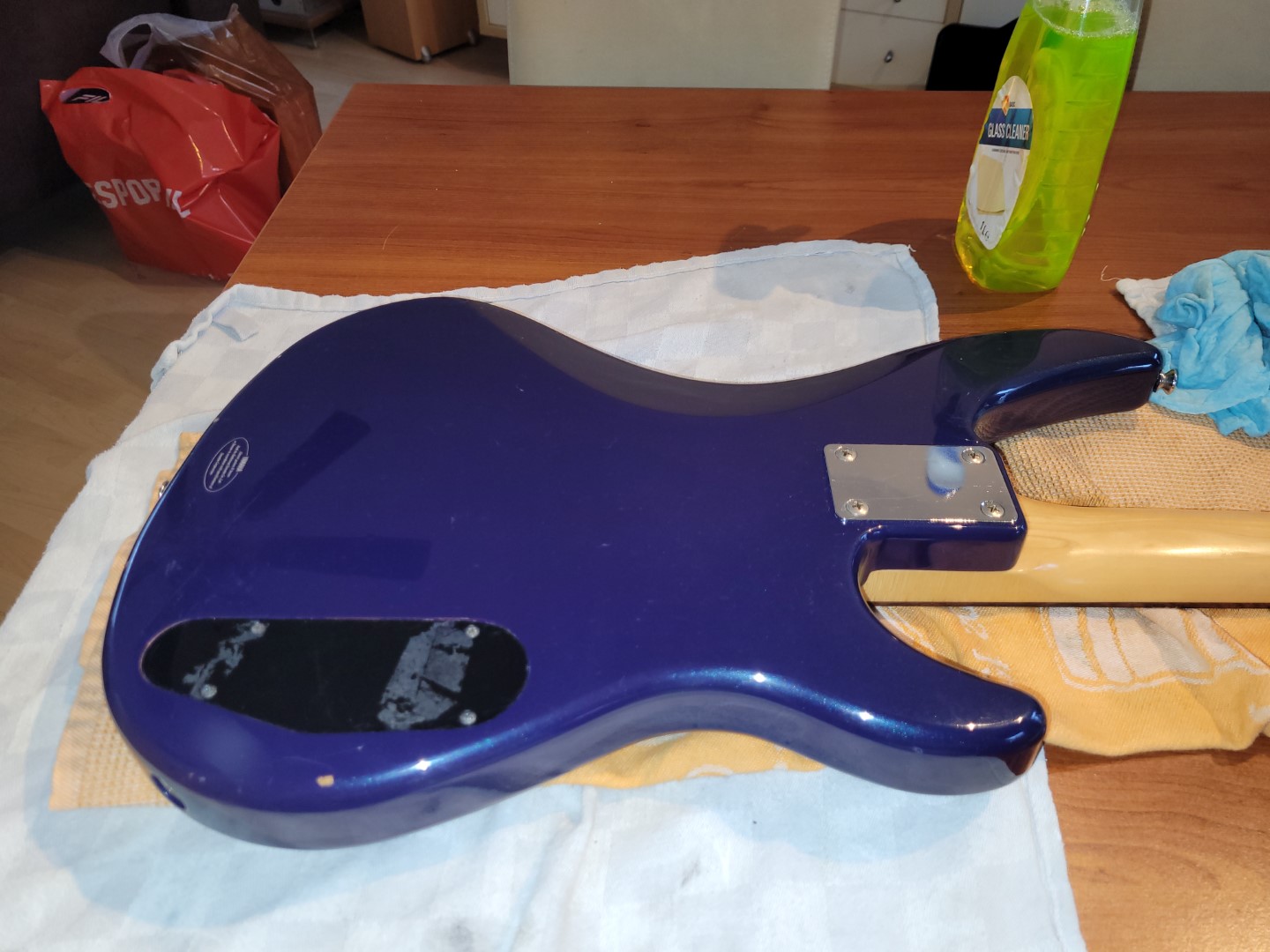

Dat viel niet mee. de bas was goed gebruikt, er miste een snaar, een potmeter zat helemaal los in de body, missende potmeterknopjes, butsen en hier daar de lak eraf, een roestige brug. een tijdje rechtshandig besnaard geweest, wat de topkam niet fijn vond. het ding had een zwaar leven gehad. wel zat er een knappe koffer en een stelsleutel voor de trekstang bij wat weer een pluspunt was.
Ermee thuisgekomen een gaan kijken hoe oud hij was. er staat een serienummer in de kop van de nek gestampt, en op internet staan lijsten waarop de serienummers van Yamaha gitaren staan uitgelegd. deze is van September 2001, en gebouwd in Taiwan.

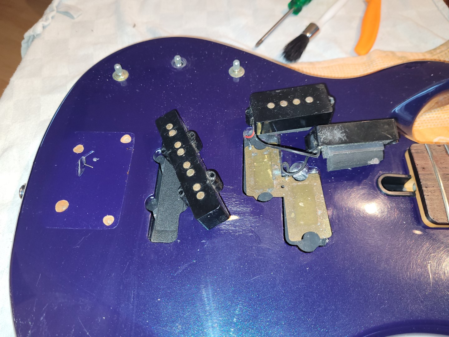

De bas heeft 2 elementen en 3 potmeters. 1 potmeter is een balansregelaar voor de elementen, er zit ook een center detent in wat handig is. de bas is verder passief. daarna volgen een volume regelaar en toonpotmeter.
De body is voor zover ik kan zien van Elzenhout, de nek van Esdoorn, en de toets is van Palissander. niet spectaculair allemaal, wel degelijk.
Het ding had dus een flinke onderhoudsbeurt nodig om weer een beetje speelbaar te zijn, waarvan ik wat foto's heb gemaakt.

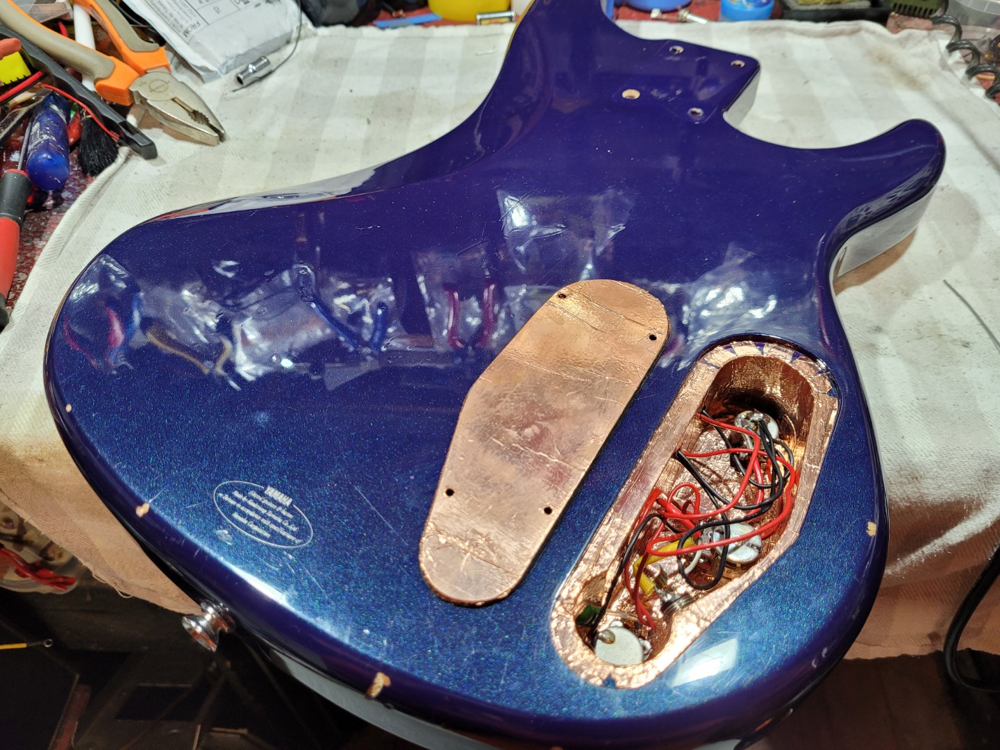

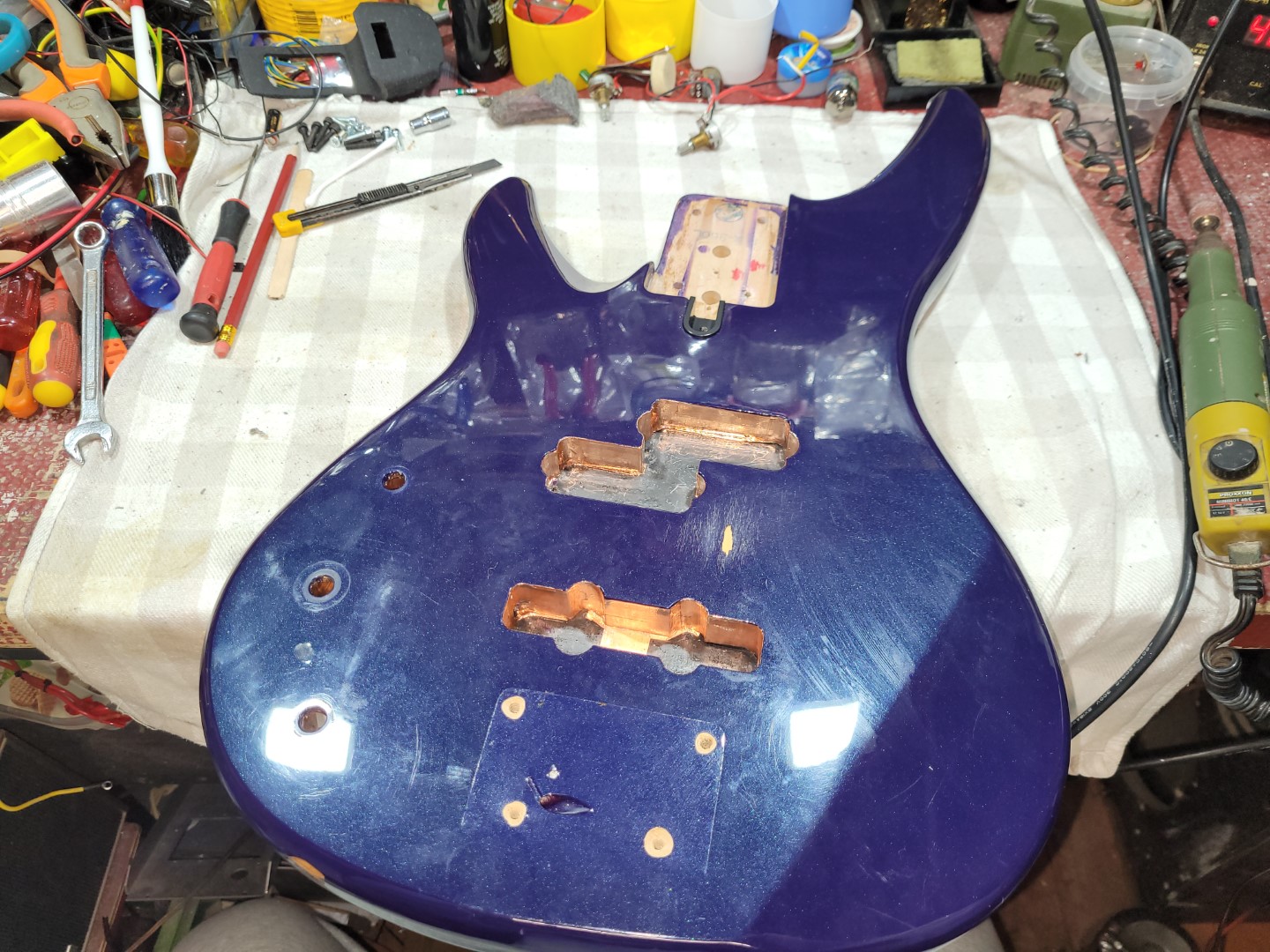

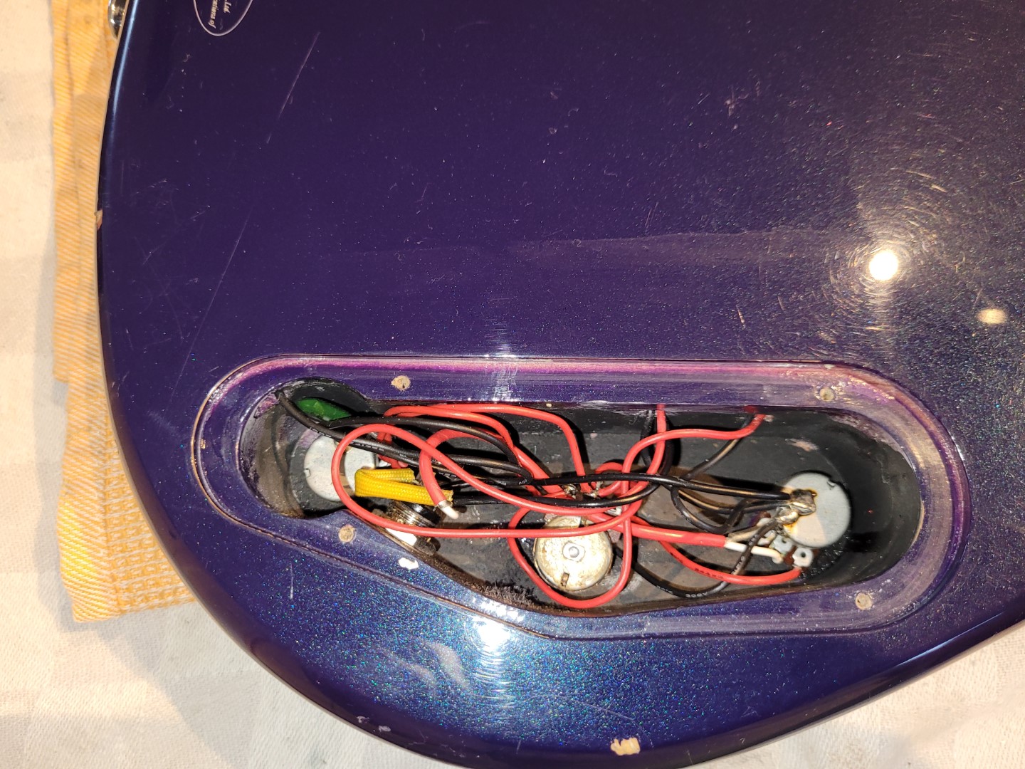

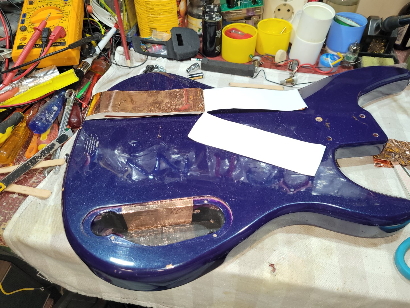

De uitfrezingen in de body waren afgewerkt met elektrisch geleidende verf. dit word gedaan om de elektronica af te schermen.
Ik had nog een rol koperfolietape liggen, daar heb ik iets meer vertrouwen in dus deze erin geplakt.

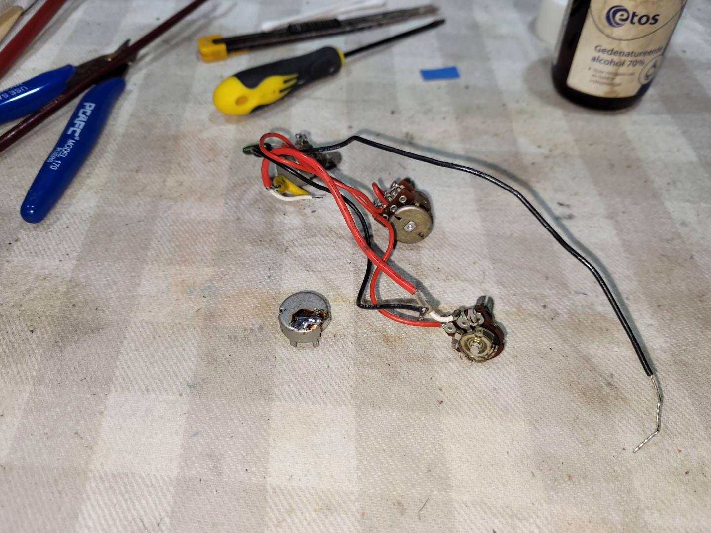

De potmeters krijgen ook een schoonmaak beurtje.

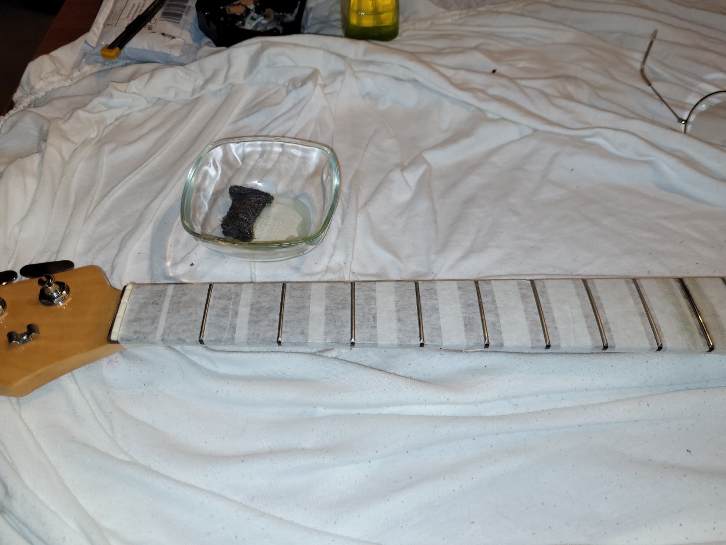

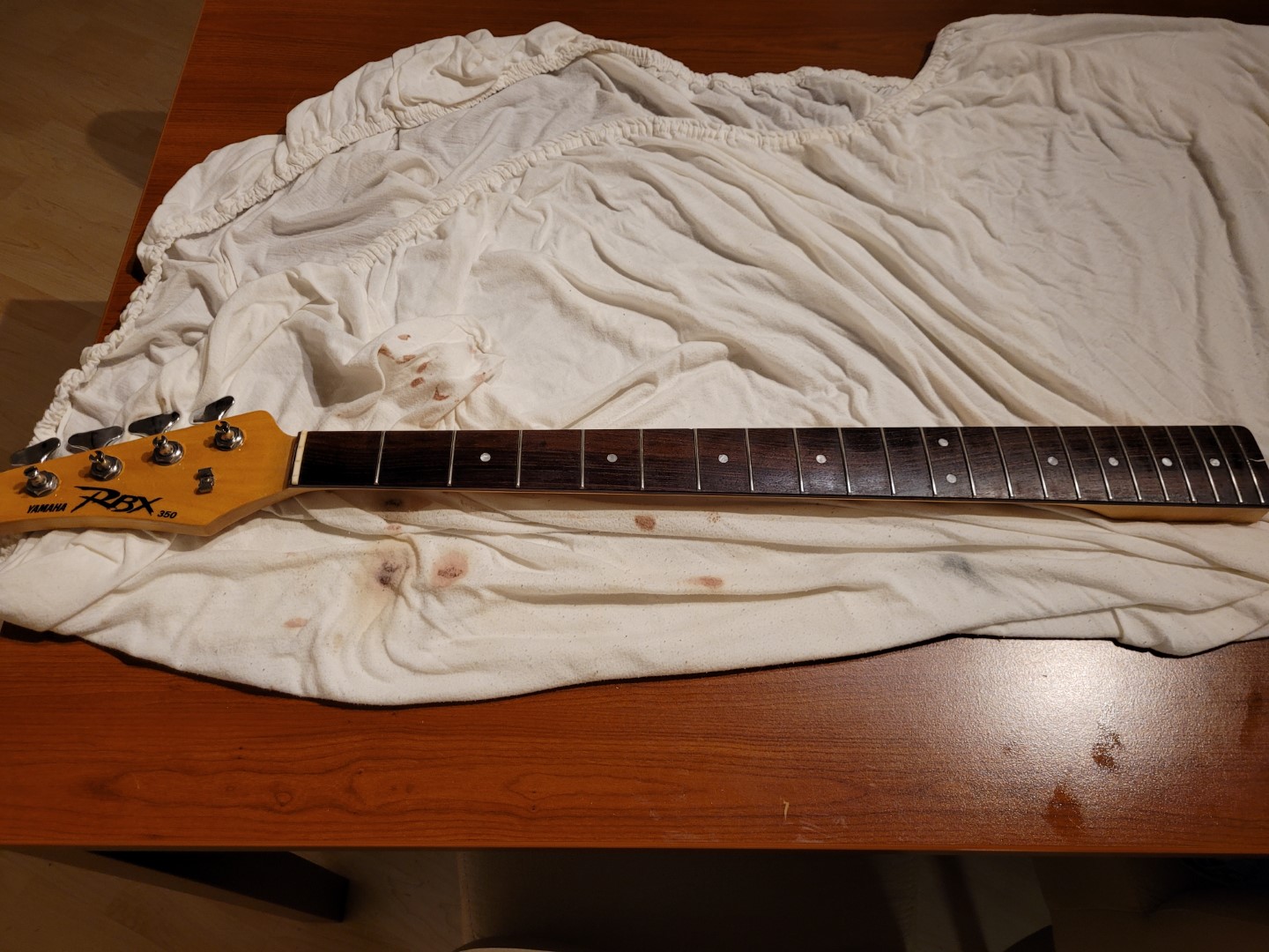

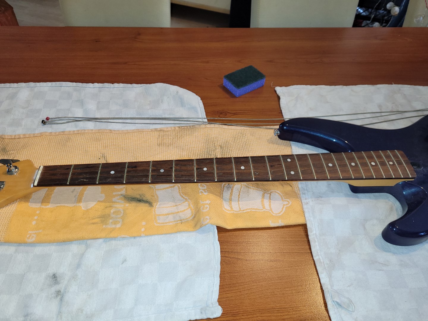

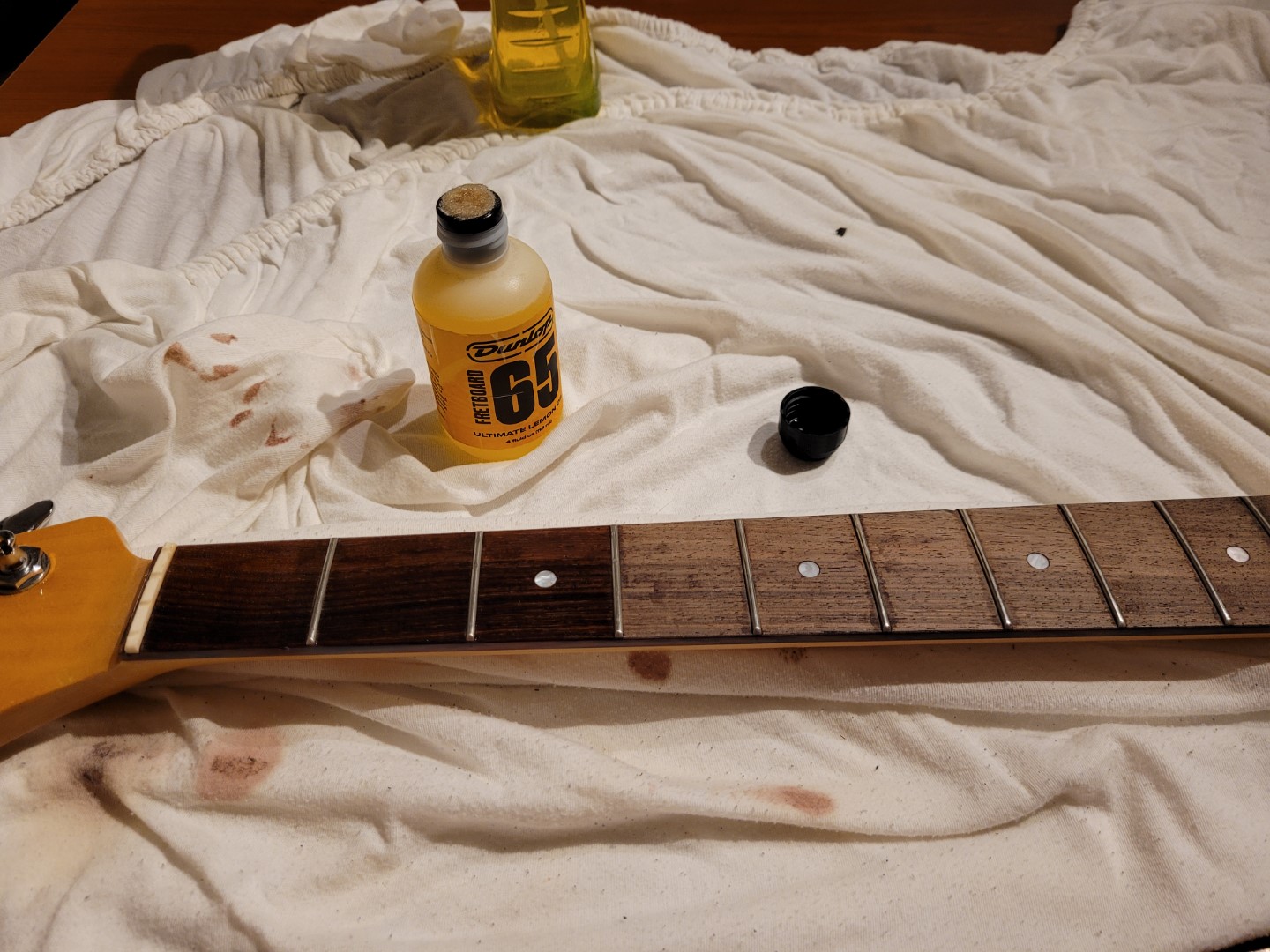

De toets krijg een grondige schoonmaakbeurt, en de frets worden gepolijst.
Palissander word niet gelakt, maar in de olie gezet, je ziet hier het verschil goed.

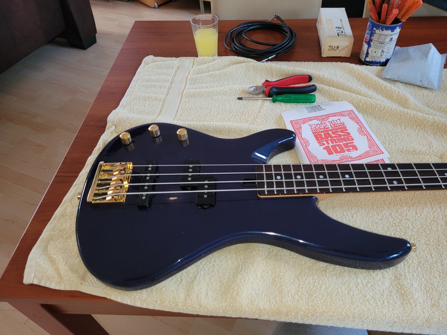

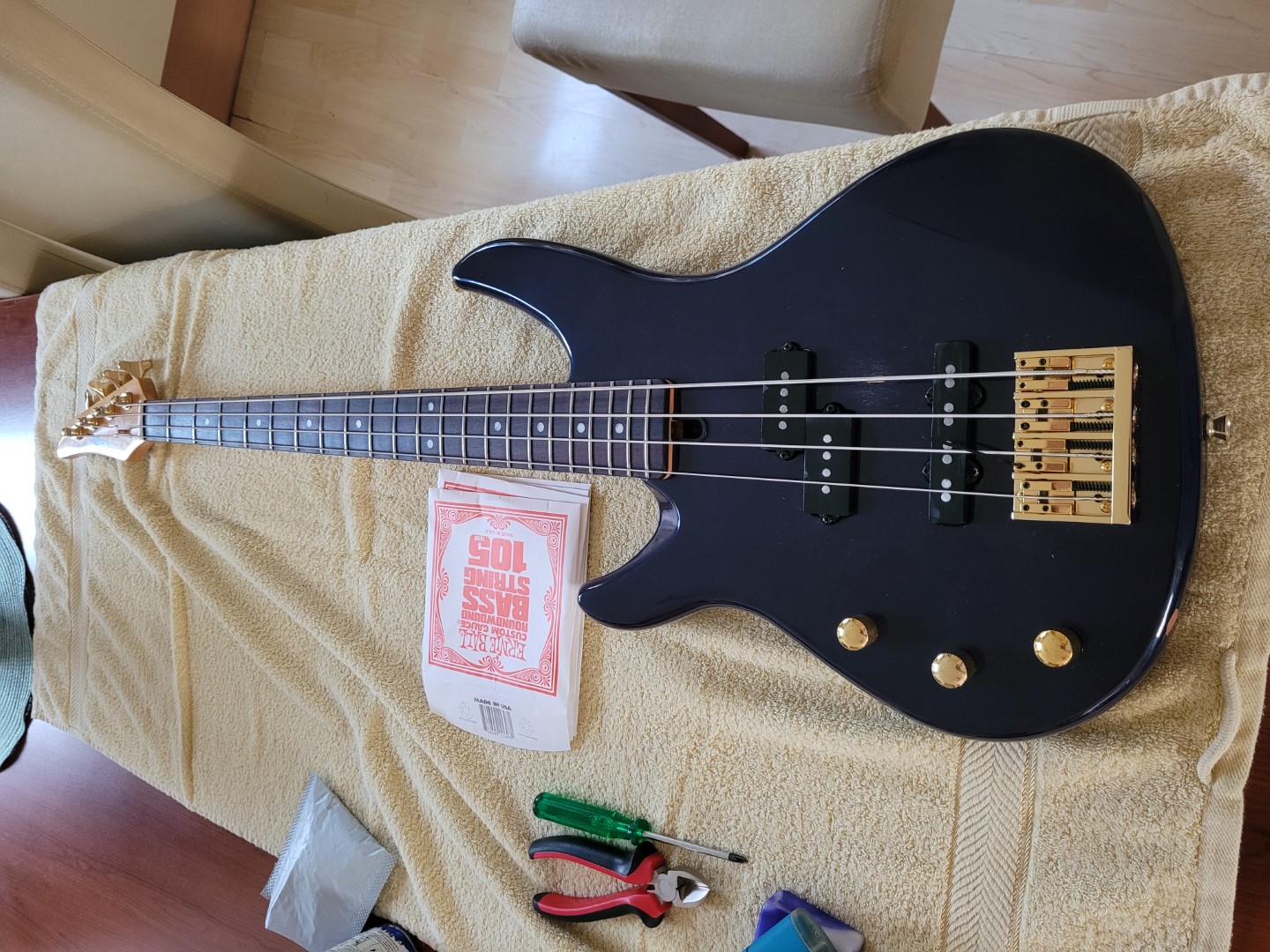

Verder met het verslag,

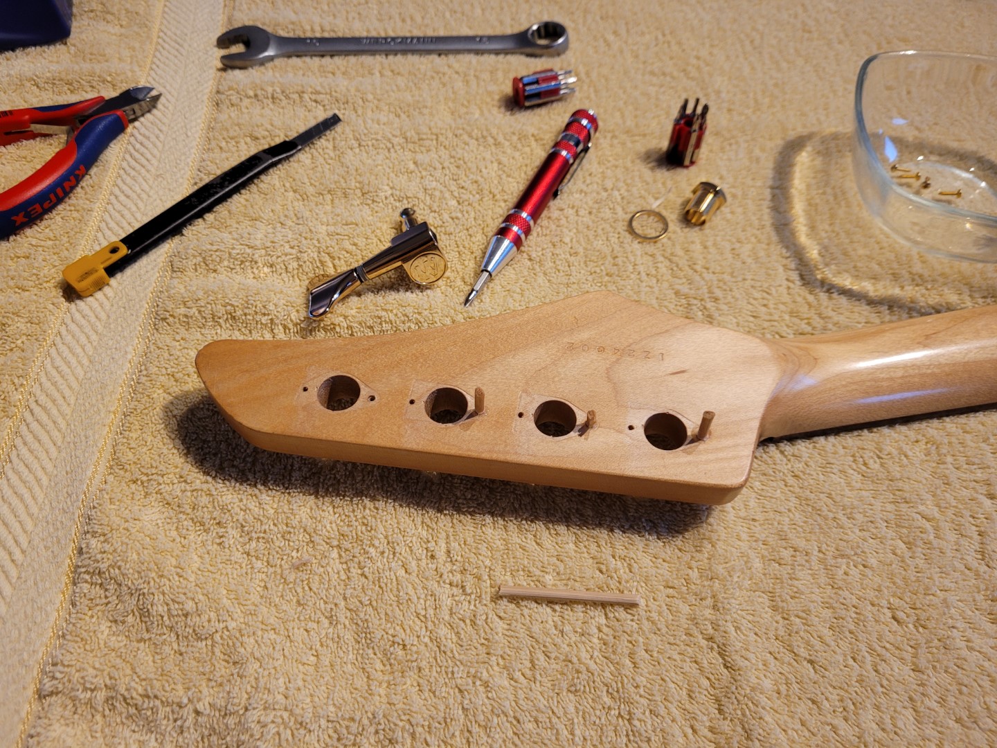

De toets helemaal in de olie gezet. Ik schreef eerder dat er een paar knoppen van potmeters missend waren.

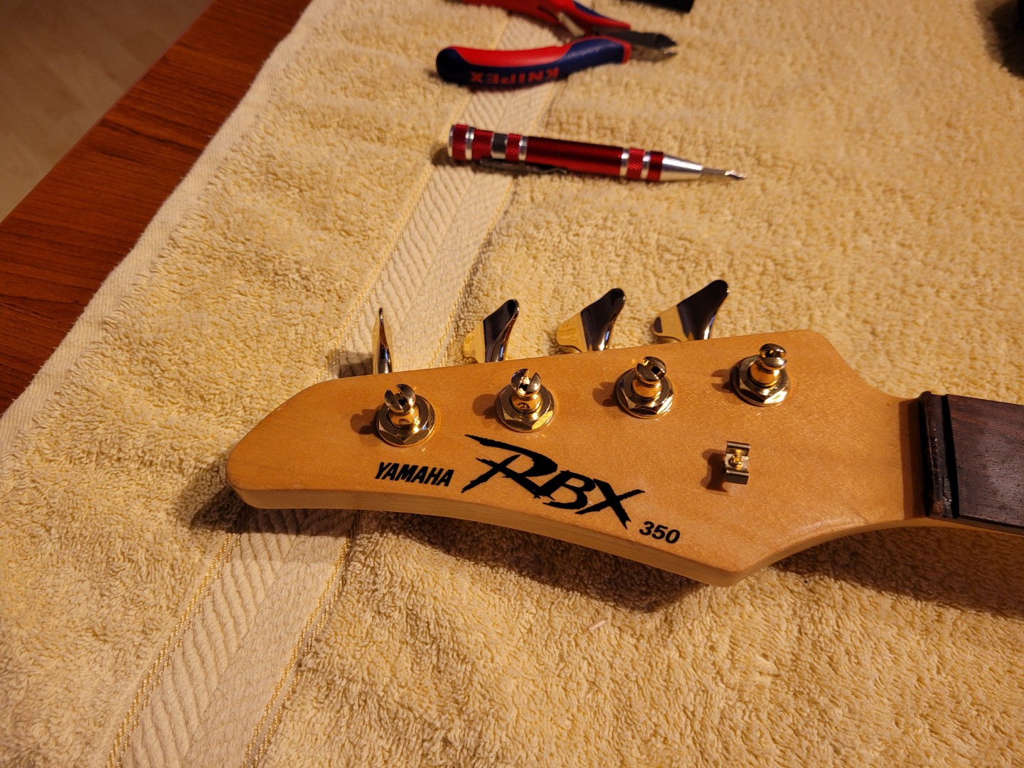

Het originele model opzoeken leek me een vrijwel onmogelijke opgave, dus maar wat anders gezocht.

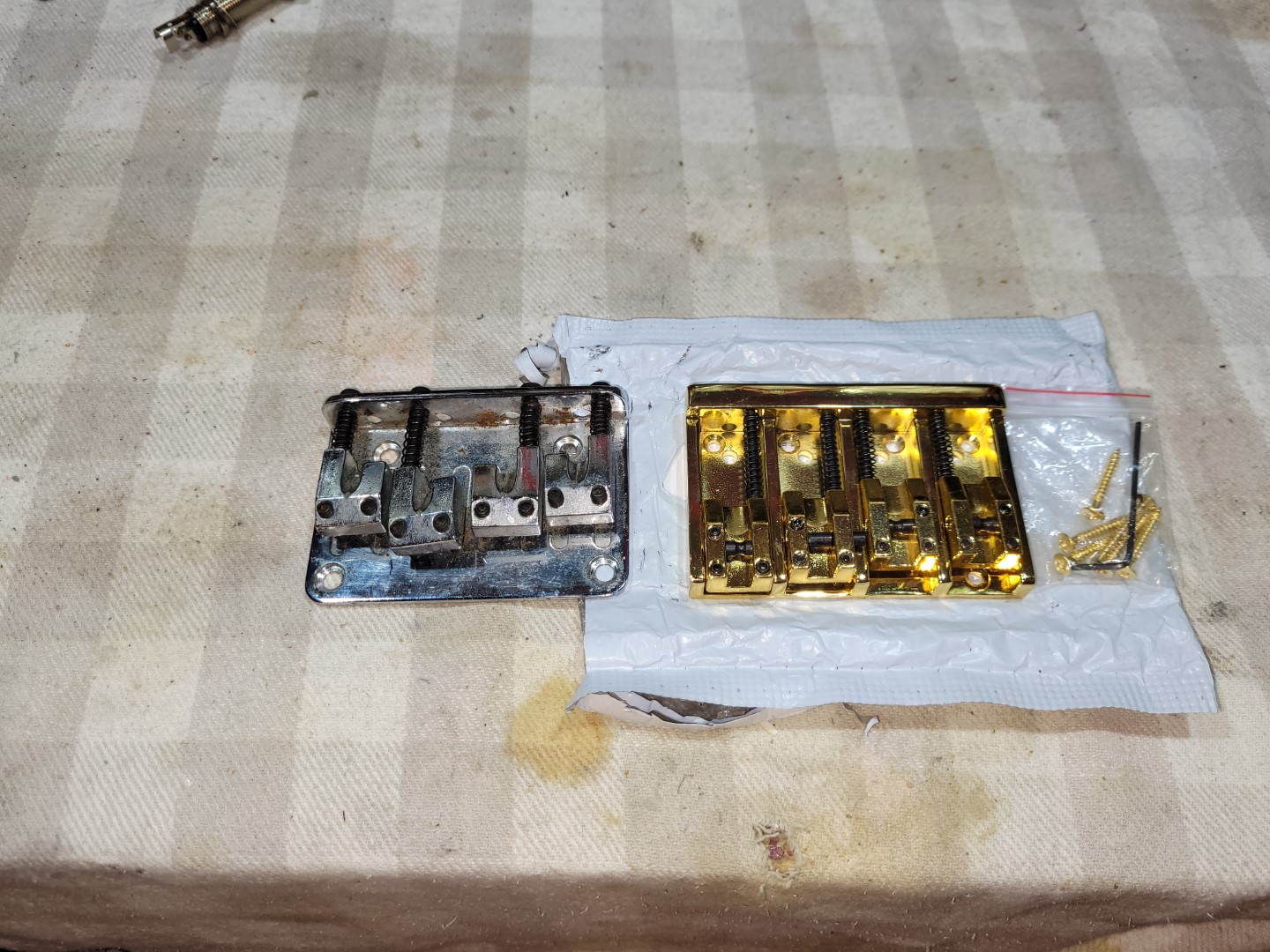

Ik had het idee dat een goudkleurige barrel dome er goed bij het blauw van de body zou staan.

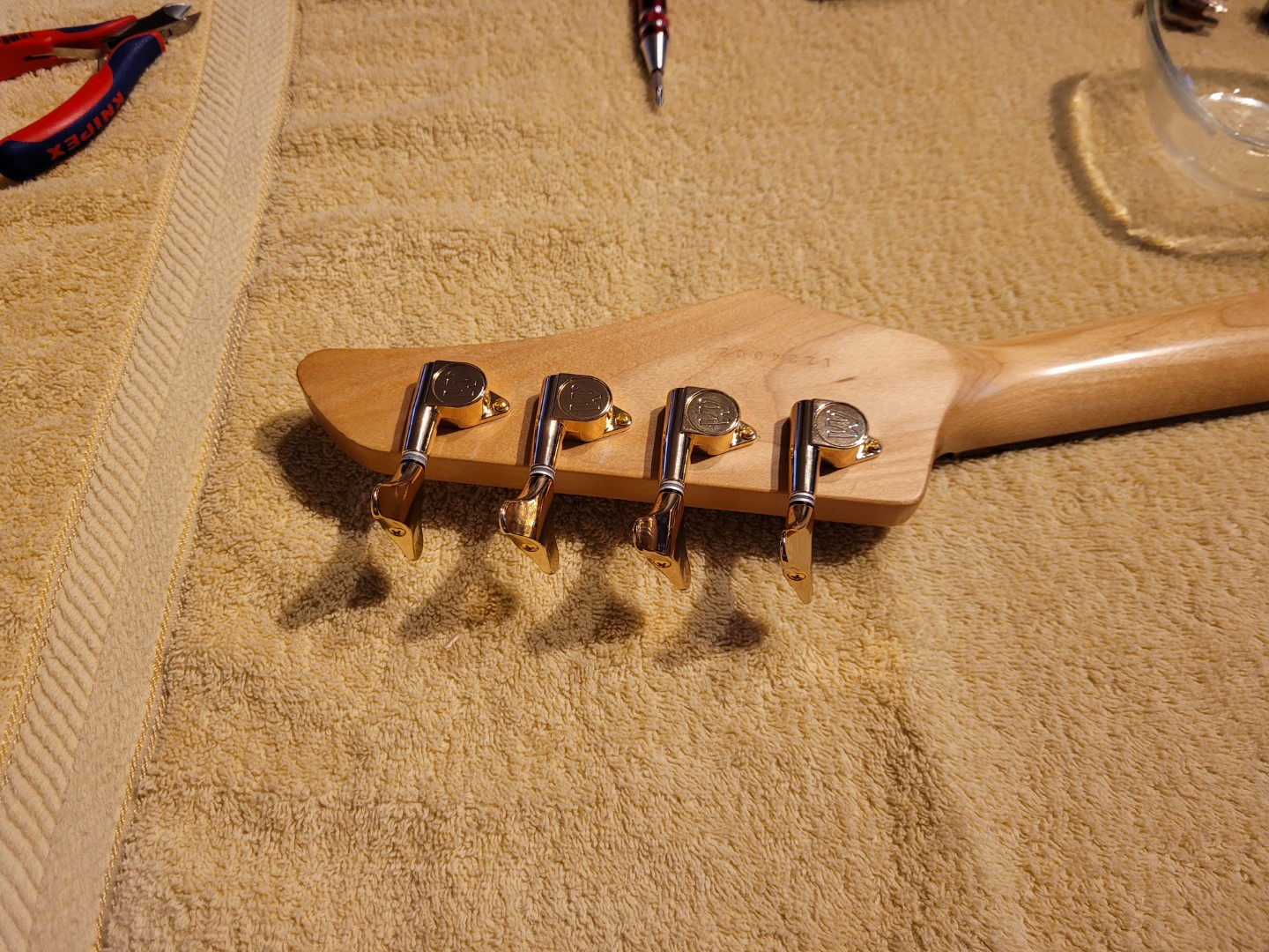

Maar, dat zou geen gezicht zijn met de chromen brug en chromen tuners...dus die ook maar vernieuwd.
De brug komt van Aliexpress, de tuners zijn van Warwick, geleverd via Thomann.
De tuners pasten natuurlijk niet in een keer, dus de oude gaatjes achterop de kop dicht gezet met stukjes hout en superlijm.

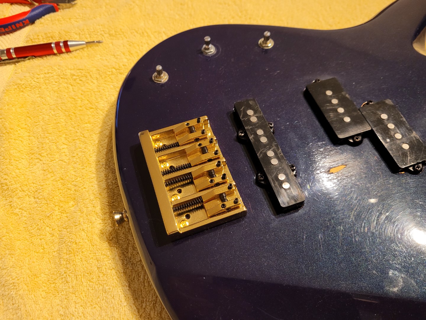

En de nieuwe brug gemonteerd.

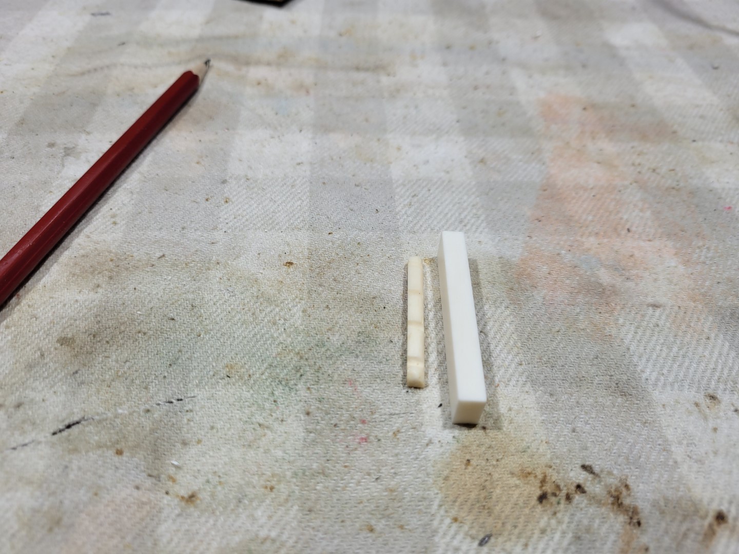

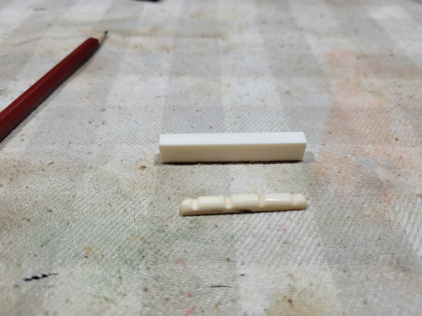

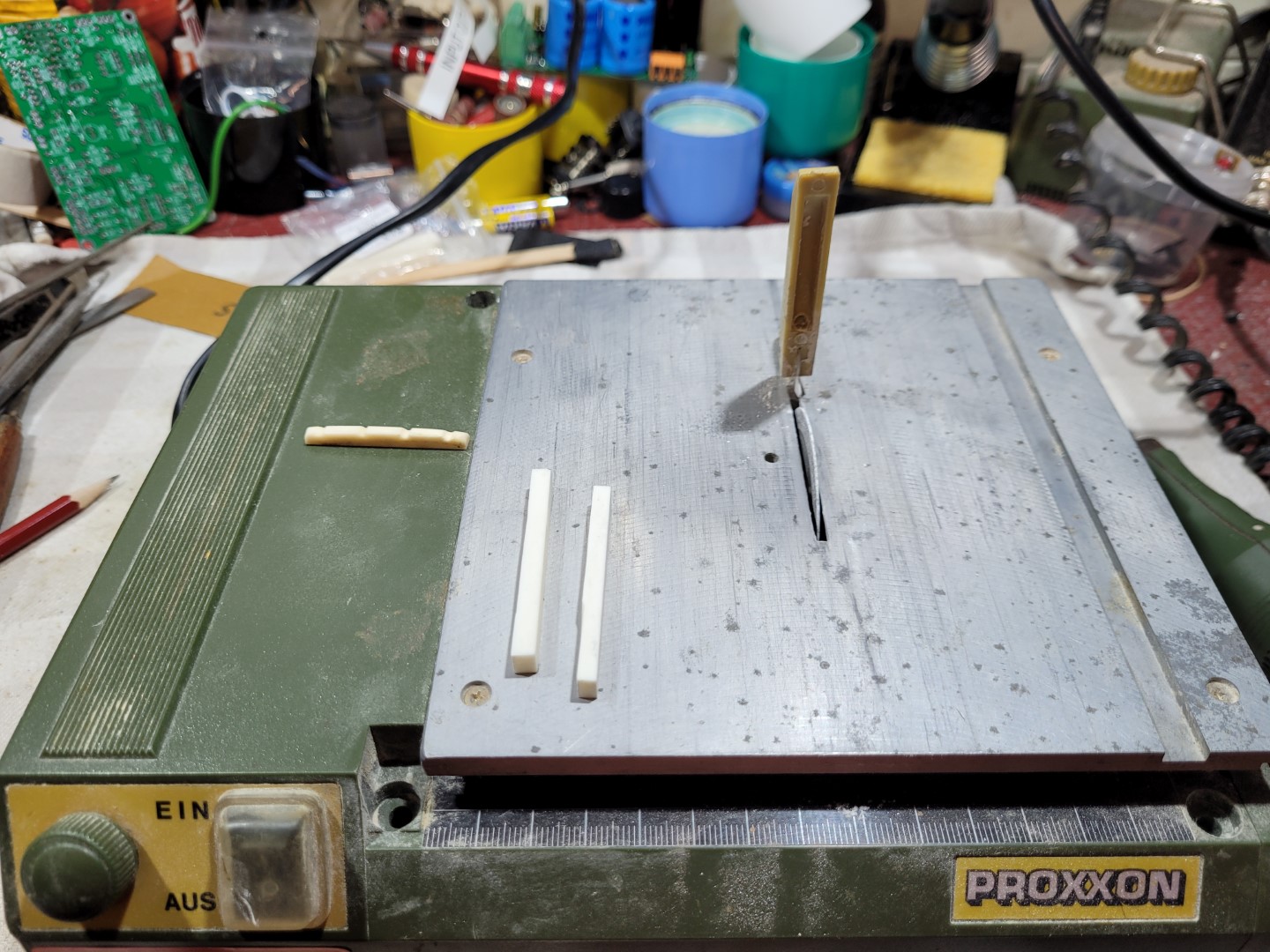

Een nieuwe topkam gemaakt, van gebleekt bot, geen plastic.
Nou, dat was een fijn klusje, niet normaal meer dat spul, stinken als je dat gaat zagen met de Proxxon...
Vervolgens met naaldvijltjes de 4 sleufjes erin vijlen.
En tot slot een set verse snaren van Ernie Ball erop gezet, en intoneren en de hoogte afstellen.

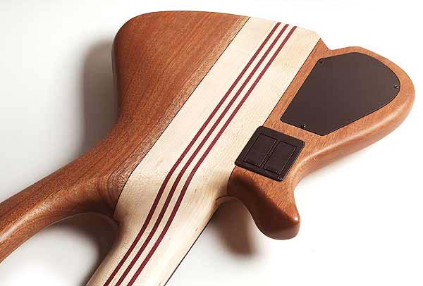

Wat je wel hebt in het duurdere segment is het zogeheten neck-trough principe.
De nek en en het centerstuk van de body zijn dan uit 1 geheel gemaakt, of van losse stroken. zie willekeurig voorbeeld hieronder.
Logisch natuurlijk dat dit veel arbeids intensiever is om te produceren.
Leuk verhaal, ik moest even kijken hoe zo'n ding eruit ziet, lijkt nogal op een Warwick, maar dat is ook geen straf.hanselchen schreef: ↑ma 27 feb 2023, 20:38Mooi gedaan! Hoe herkenbaar, namelijk eveneens linkshandige bas speler hier.
