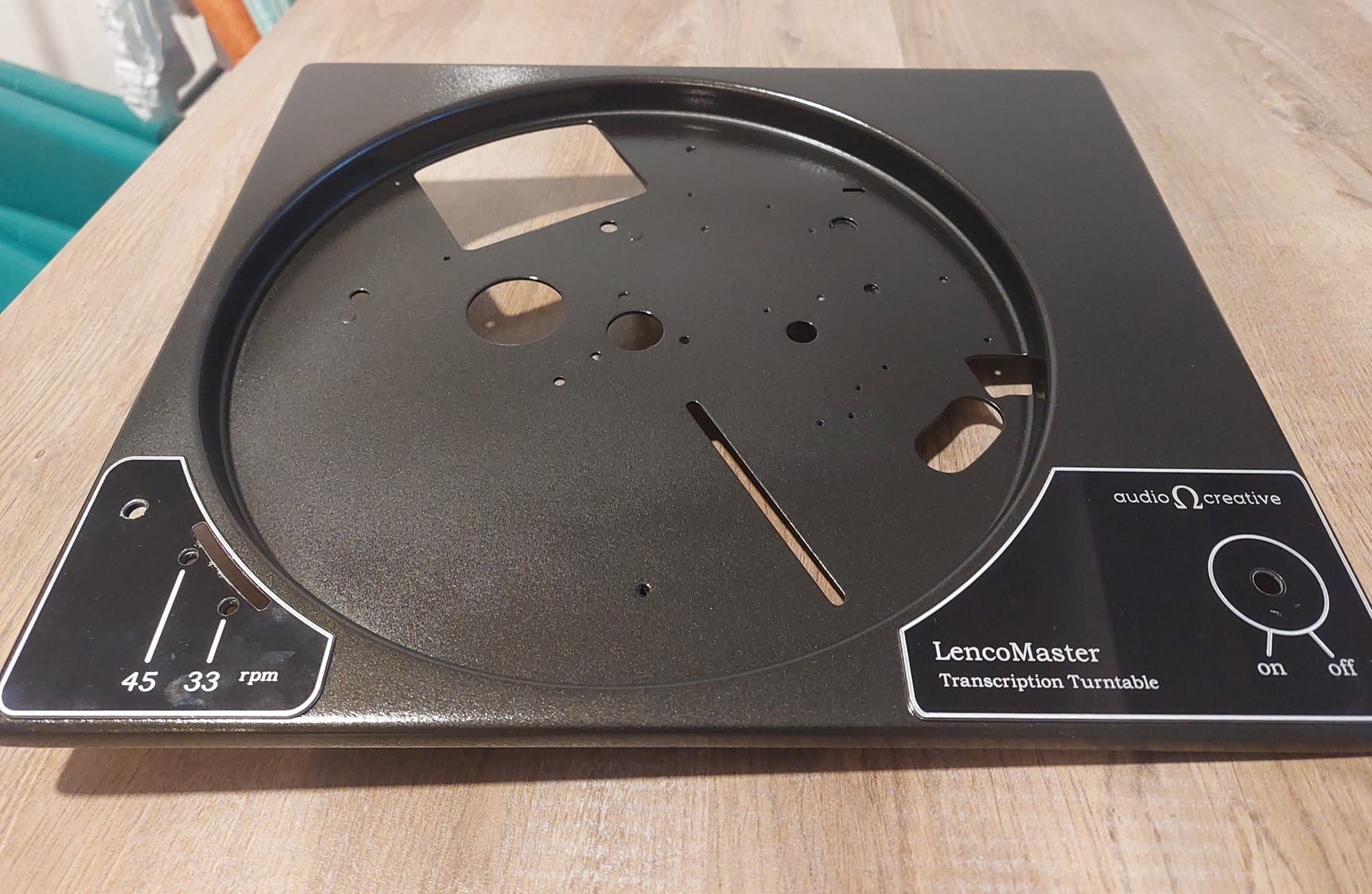

Enkele maanden geleden kwam er een mooie L75 te koop. Volledig gereviseerd en met een goed opgebouwde plint uit MDF en multiplex sandwich. Verder gewoon met de Lenco toonarm en de plint had wel iets mooier afgewerkt kunnen worden.
lenco L75 as is
lenco L75 as is

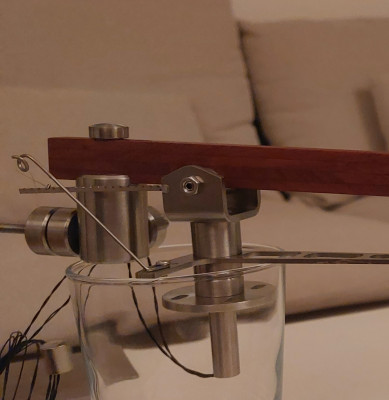

Ik heb de speler gekocht en ben druk bezig geweest met bedenken hoe ik m nou zou willen hebben. Sowieso moest er een 12" toonarm op. Een interessante kwam ik tegen op Lenco Heaven. Handgemaakt in Letland en als uit de hand gelopen hobby zeer betaalbaar. Inmiddels staat deze toonarm in de kast te wachten op het moment dat ie op de plint gemonteerd kan worden.
toonarm 1
toonarm 1
toonarm 2
toonarm 2

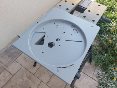

Tsja, en dan moet de hele boel aangepast worden voor de 12" arm. Als eerste de matalen basis. Volledig gedemonteerd, gaten gevuld en in de grond gezet. Heb er al 2 kleuren op gehad, maar vond beiden toch niet wat ik voor ogen had. Tijd voor de volgende kleur.
base primer
base primer

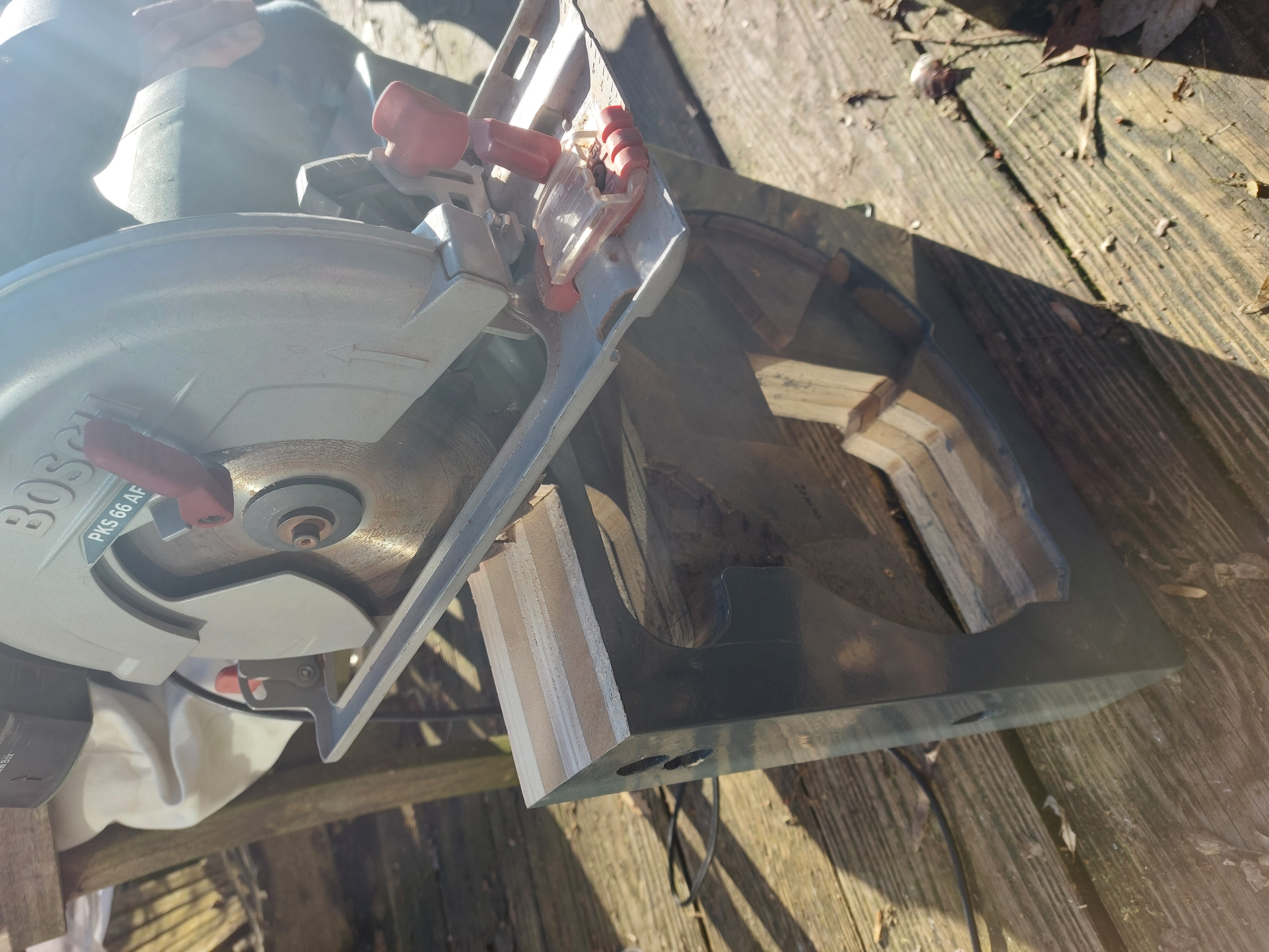

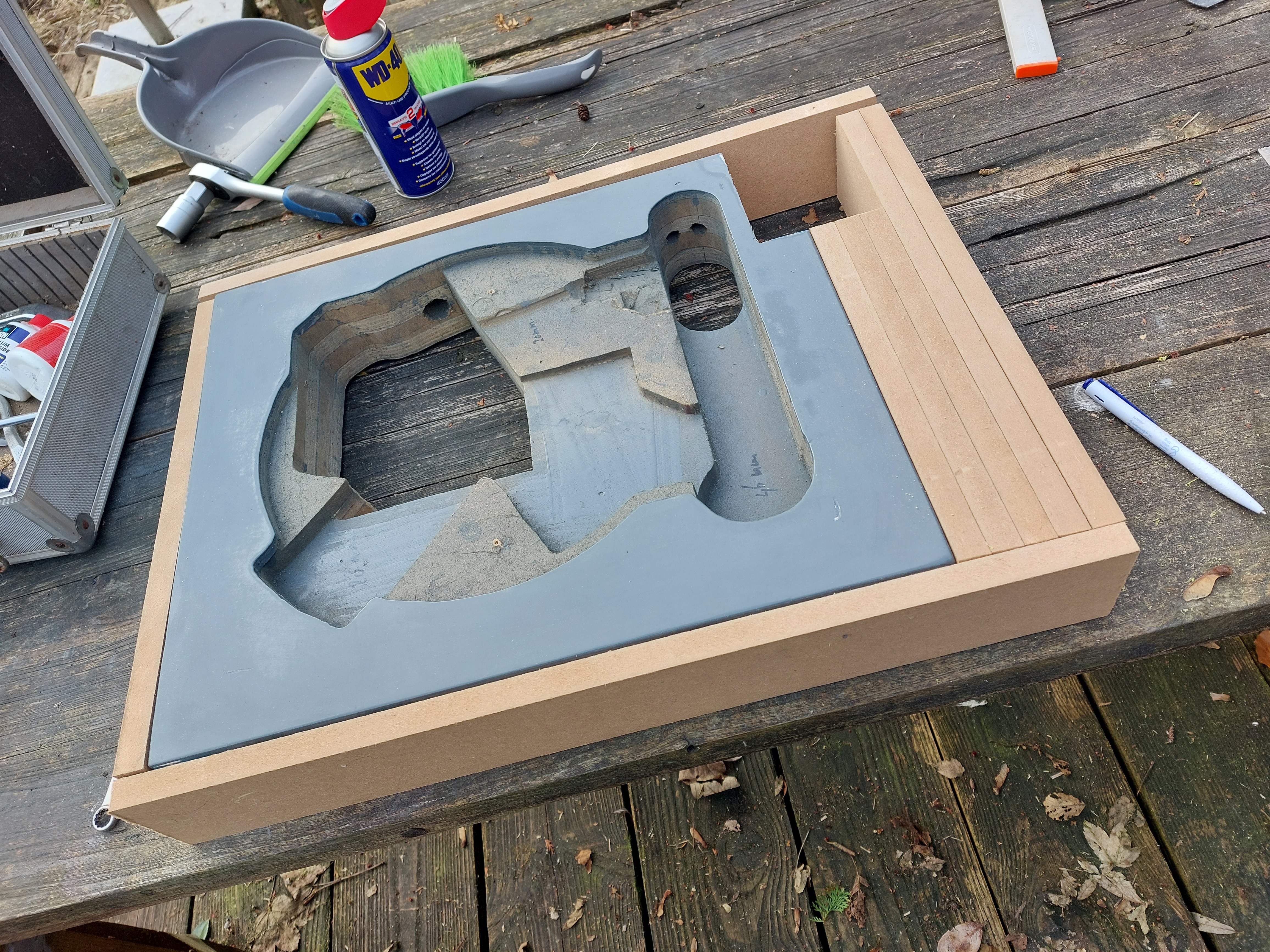

En tot slot natuurlijk de plint zelf. Te klein voor de 12" arm, dus deze week de zaag er in gezet. En vergroot naar de afmetingen die nodig zijn. Tot zover ben ik gekomen. Volgende week verder...
zaag
zaag

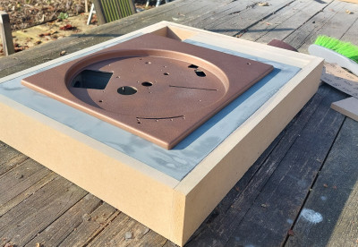

Eindelijk de kleur gevonden... na hamerslag zwart, hamerslag wit is het nu gietbrons van rustoleum geworden. Is in het echt nog wat gemêleerder dan op de foto. Top!

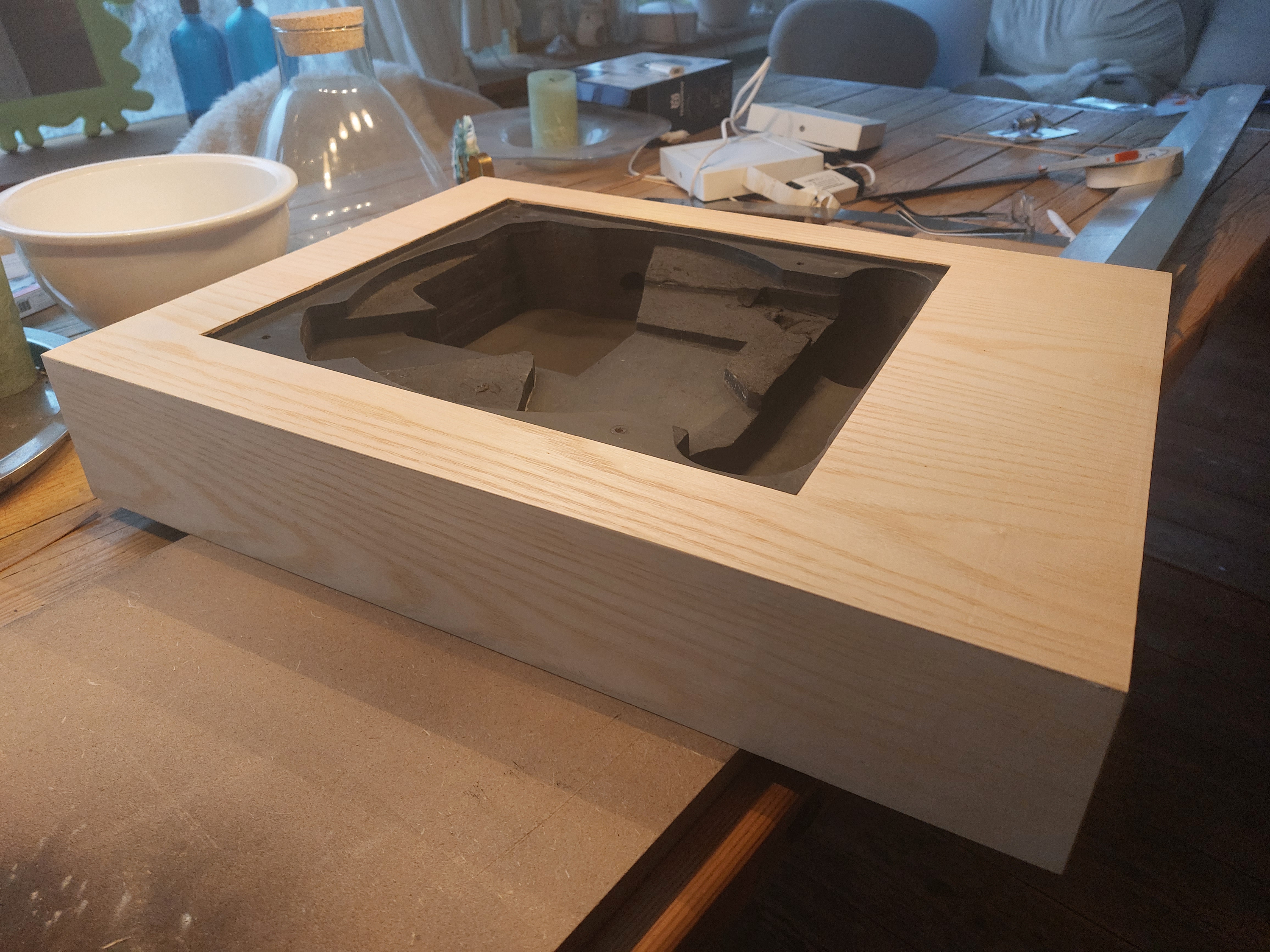

Verder heb ik echt essenhout fineer voor de afwerking van de plint.

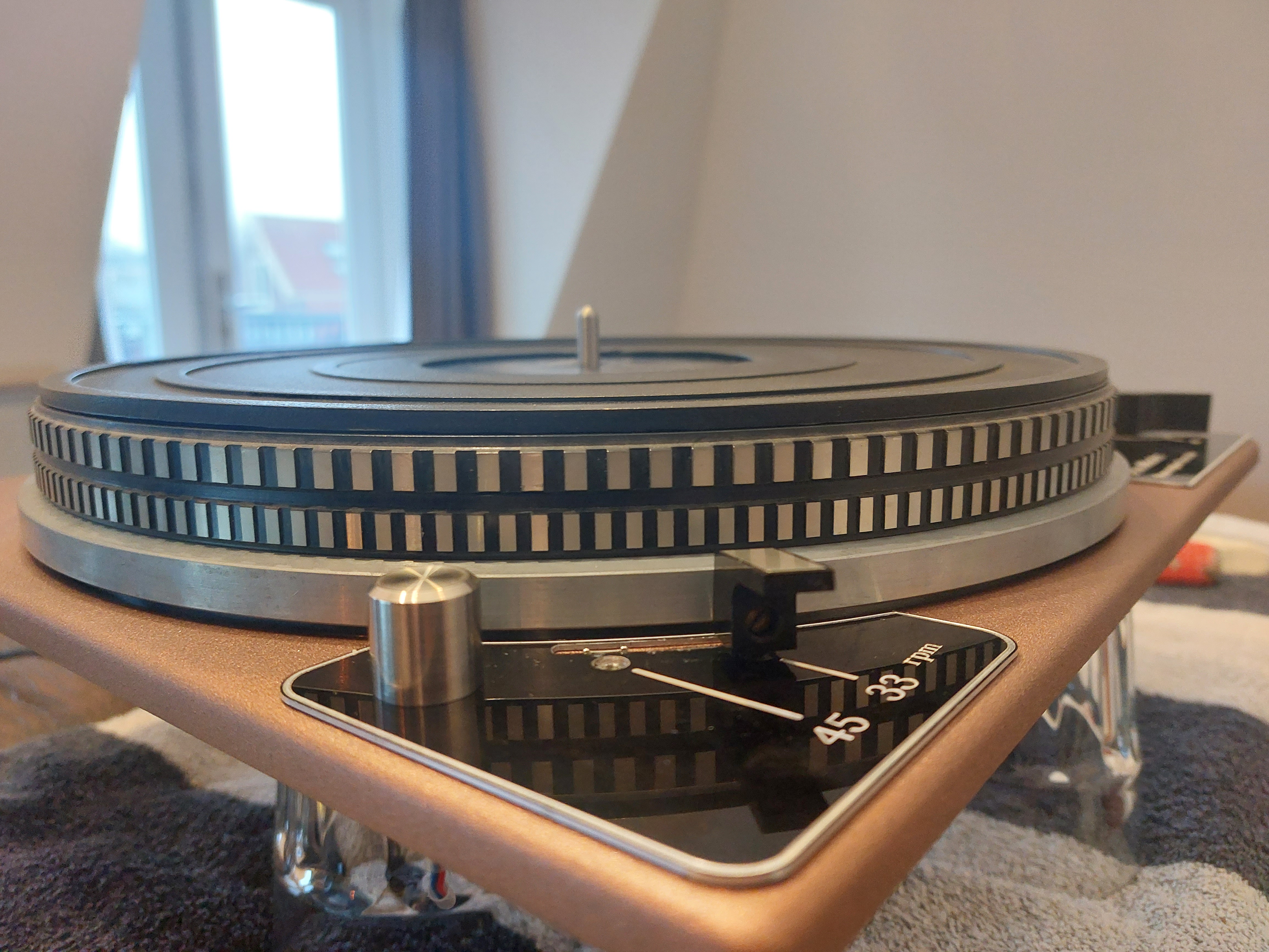

Weer een stukkie verder. Loopwerk weer opgebouwd. Met strobe lampje... 8)

Zijn dat nu 2 plateau's op elkaar Mick?
MickRS
Berichten: 991
Locatie: Medemblik
Re: Lenco L75 met 12" toonarm
Bericht door MickRS »
Yep. De onderste is een standaard Lenco en de bovenste een telefunken s600. Adapter op de spindle.

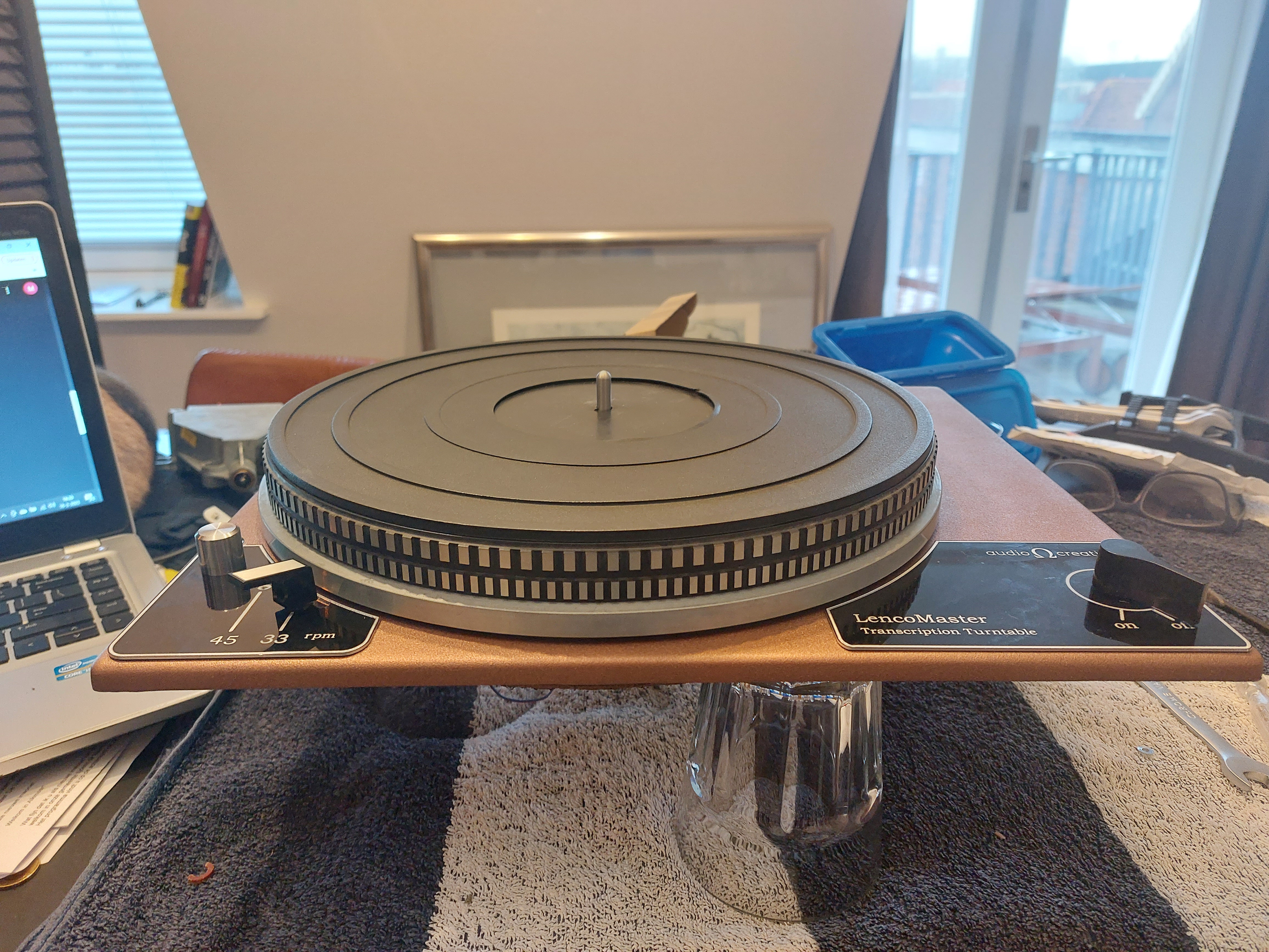

En nu met essen fineer. Dat was wel even een uitdaging zo voor de eerste keer met fineer werken. Maar tevreden met het resultaat...
mooi hoor :goedzo:
Netjes hoor ! :goedzo: :goedzo:
