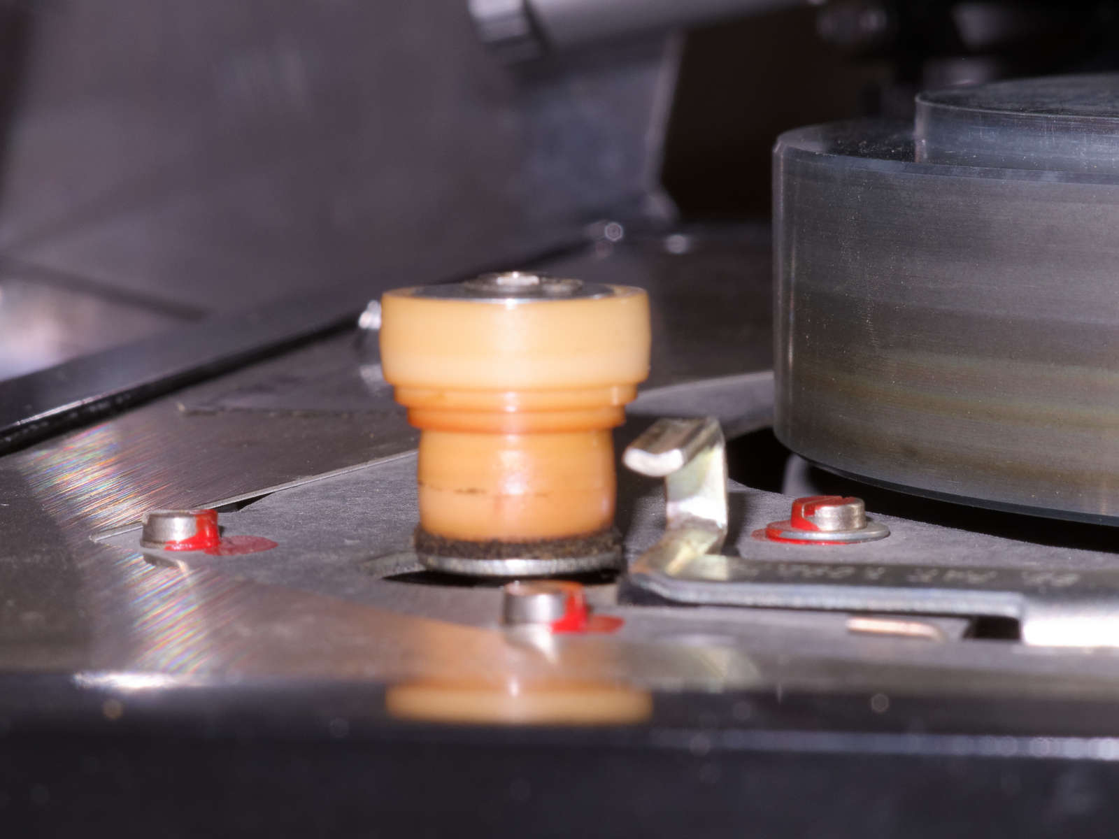

Het project heeft door omstandigheden even stil gelegen, maar wil het weer even nieuw leven inblazen.
Ondertussen heb ik de motor gereinigd, voorzien van een anti-nock kit en in een demo opstelling geplaatst.
Maar bij dat laatste liep ik tegen een probleem.
In de tussenliggende tijd is, vraag me niet hoe want ik doe alles netjes in doosjes, ben ik de pulley kwijt geraakt.
(Het hele doosje blijkbaar)
Geen idee, waar die is en een vervangende pulley is op ebay wel te vinden, maar dat loopt toch redelijk in de papieren.
En mochten mijn inspanningen geen effect hebben, is dat weer zonde van het geld.
Nu is mijn idee, er één te printen op m'n ressin printer, welke een erg hoge resolutie heeft.
Klein probleempje, ik kan nergens de afmetingen van de pulley vinden.
Is er iemand, die de afmetingen weet, of een Thorens heeft staan en deze makkelijk en nauwkeurig, kan opmeten voor me?
Als ik de maten heb, kan ik deze wel weer omzetten in een CAD programma welke ik weer kan exporteren naar een 3D printer model.
Het betreft de pulley dus, voor de Thorens TD160 MKII of de TD145 MKII.
Re: Thorens TD160/TD145 motor alternatief?
Zal morgen even voor je kijken en meten wat het is van mijn TD160. Is nu bedtijd ;)
Scotsky
Berichten: 51
Lid geworden op: zo 27 nov 2016, 21:12
Bericht door Scotsky »
Top, dank je
Het loopvlak is enigszins tonvormig zodanig dat het vlakke snaartje er niet afloopt. Net te zien op de foto. De gemeten maten zijn de buitenste maten!

Geweldig, mijn dank :D
Hier kan ik weer even mee verder :goeie:
