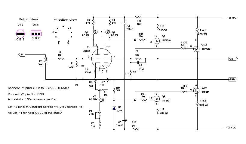

meanman64
Berichten: 2617
Locatie: peer belgium
Re: Hybrid versterker ontwerpen gezocht
Bericht door meanman64 »
Wat is jullie gedacht van dit ? Lijkt mij interessant op lage spanning . Nieuwe en juiste versie lijkt mij

meanman64
Berichten: 2617
Gebaseerd op de Zen van Pass
Laatst gewijzigd door meanman64 op zo 12 feb 2023, 9:00, 1 keer totaal gewijzigd.
Berichten: 36744
Het is nooit gebouwd volgens mij. Dat gaat zo niet werken met Q4 op die manier. Maar zoals gezegd, goochel eens op de AT hybride. Heeft i.i.g. bewezen te werken.

Rob Dingen
Berichten: 618
Locatie: Gerwen
Bericht door Rob Dingen »
Pjotr schreef: di 24 jan 2023, 13:32
Jawel dat werkt, het is de IRF540 een N kanaal.
Het is alleen raar getekend.
Rob
Berichten: 36744
Raar? Gewoon fout dan! Als je dat zo op het net zet en niet de moeite neemt om het te corrigeren hou ik toch wel mijn twijfels... Zonder een echt duidelijke bouwbeschrijving zou ik er niet aan beginnen.
MarcelvdG
Berichten: 1273
Locatie: Haarlem
Bericht door MarcelvdG »
Q4 is ook getekend als een N-kanaal MOSFET, maar met de source en drain verwisseld. Aangezien de bulk aan de source zit, sluit de drain-bulkdiode de uitgang nu kort. De manier waarop Q2 is aangesloten klopt ook niet: bij een stroomspiegel hoort er een draadje tussen de bases en de collector van de ingangstransistor te zitten, niet tussen de bases en de emitter van de ingangstransistor.
Volgens die link naar audioXpress is het schema de "corrected version". Ik vraag me af hoeveel fouten er dan in het originele schema zaten...

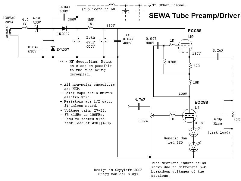

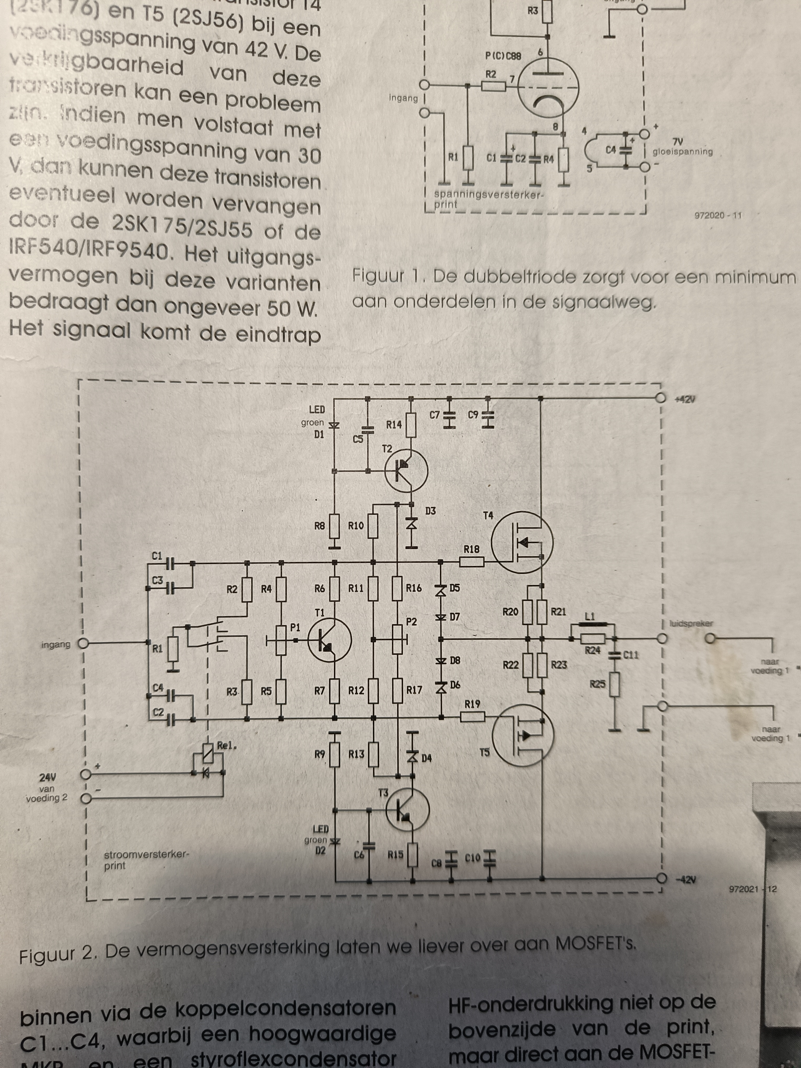

Kan het volgend ontwerp dienen om een stroom versterker aan te sturen ?
meanman64
Berichten: 2617
Om deze aan te sturen.

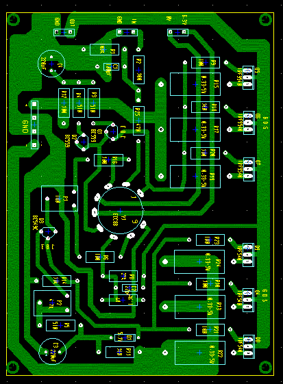

meanman64
Berichten: 2617
Aangepast met nieuw schema en hoe de pcb eruit kan gaan zien .
MarcelvdG
Berichten: 1273
Locatie: Haarlem
meanman64 schreef: za 11 feb 2023, 21:17
Ik denk het wel. Ik ben benieuwd waar dat relais met die weerstanden voor dient.
Berichten: 20399
MarcelvdG schreef: zo 12 feb 2023, 10:43
Ingang kortsluiten?
meanman64
Berichten: 2617
Komt uit electuur 9/97 .
Die relais zijn voor de inschakelvertraging van de spanningversterker.
MarcelvdG
Berichten: 1273
Locatie: Haarlem
Aha, dan zijn het zeker weerstanden met tamelijk kleine waarden.
meanman64
Berichten: 2617
160 Ohm

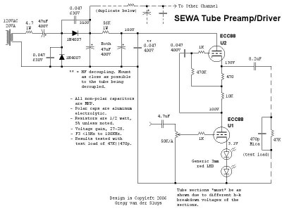

meanman64
Berichten: 2617
Ik heb al enkele ontwerpen van Hybrid versterkers .
Er word voor de stuurbuis zowel laagspanning als hoogspanning gebruikt . Heeft dit invloed op de prestaties en de uiteindelijke klank ?
