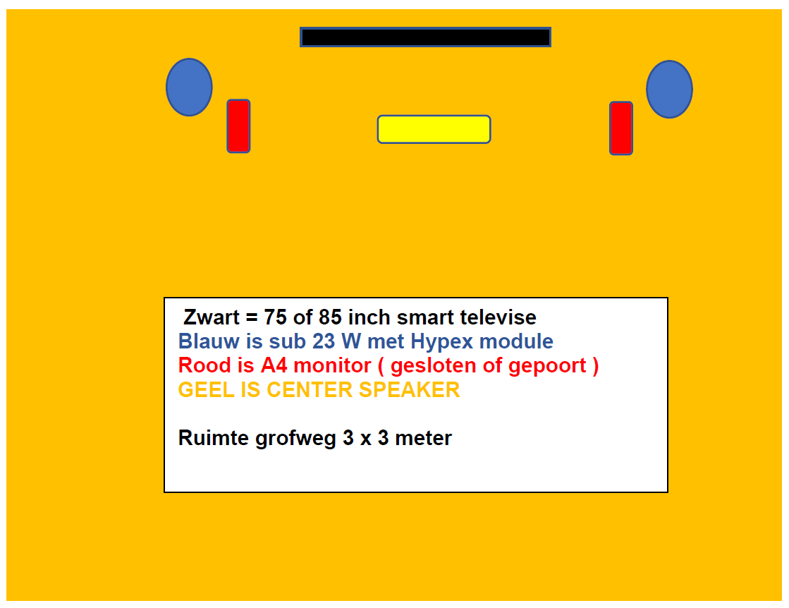

Om het geheel te verduidelijken een tekening waar ik naar toe wil.
Een kleine HT ruimte maar wel lekker dedicated met goed en leuk geluid.
Een linker- en een rechterkanaal. Ik gebruik in die opstelling al stereo. Zowel links- als rechts een actief subje.
Zowel links als rechts een monitor A4.
Een center speaker heb ik nog niet !!!!!
Momenteel is het een normale stereo opstelling.

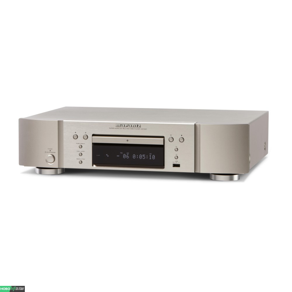

Het is de Marantz UD7007.
Destijds als bron aangeschaft omdat ik de eigenschappen als c.d. speler zeker kan waarderen. Kan ook S.A.C.D. trouwens maar dat is uiteindelijk geen succes geworden in de branche.
Voor mijn doeleinden is dit voorlopig genoeg in HT opstelling.
