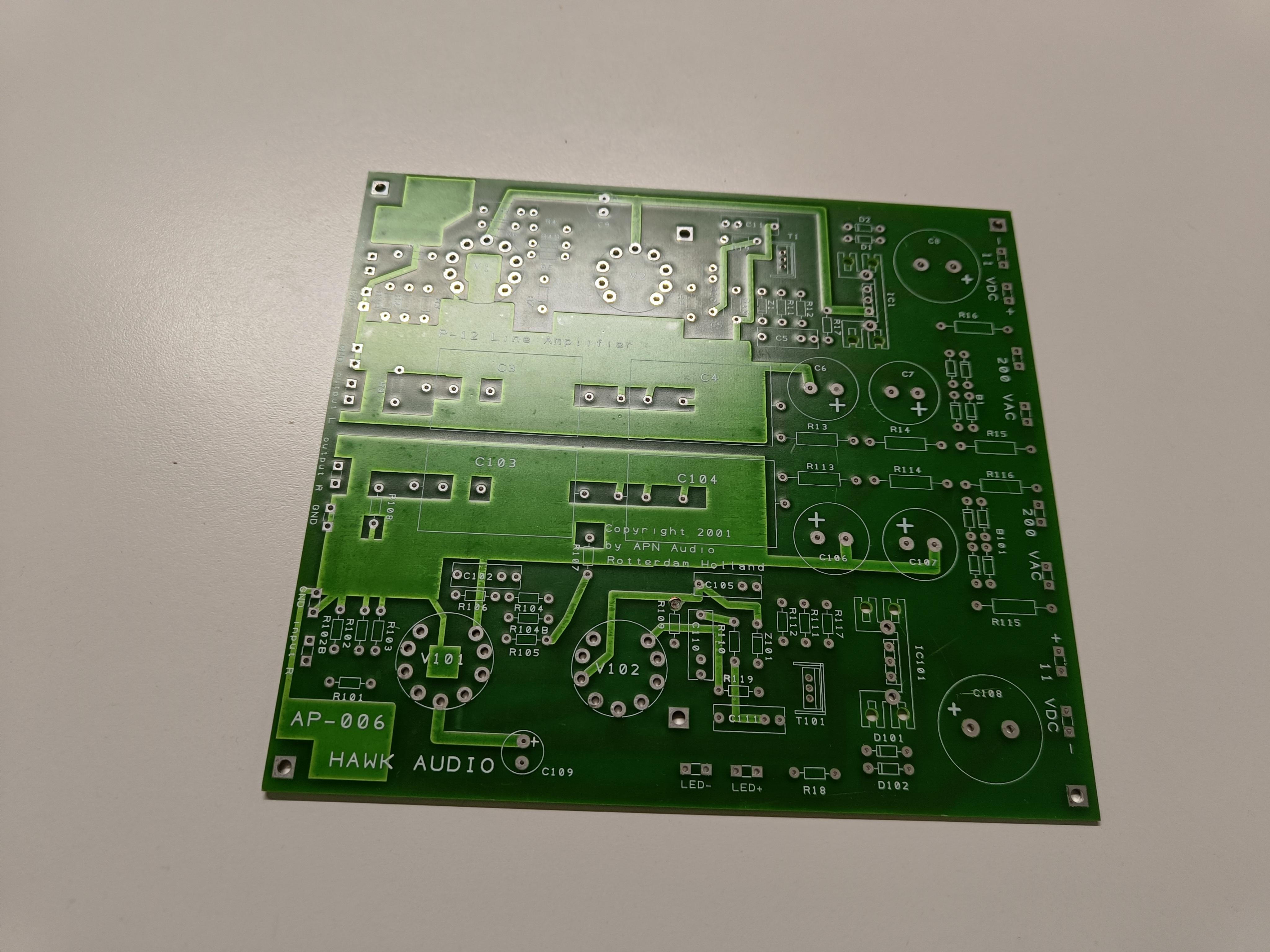

Bericht door meanman64 »
Hier de printplaat en schema .
Is de kwaliteit belangrijk voor C3-4 ? Ze schrijven voor beide een MKP voor .

Bericht door sevenup »
Gewoon een fatsoenlijke MKP zal voldoen. C3 zit in het signaalpad, C4 is voor ontkoppeling voeding.

V1 is de 6n1p buis en voor V2 een el84 , een bepaalde voorkeur van merk ?

Vraagje,
Waarom zit er een 1K (R17)weerstand van de + gloeivoeding naar de massa van de versterker?
Re: Hawk P12
Dat is toch een klassieker? Er is een heel oud gerucht dat zegt dat als je de gloei negatief t.o.v. de kathode maakt, het beter klinkt. Iets met weg lekkende elektronen dacht ik.

Re: Hawk P12
Bericht door timpert »
Er zijn twee soorten lek. Bij kathode positief tov gloei kan (in theorie) emissie vanuit de gloeidraad storing in de kathode injecteren. Of dat ook echt gebeurt is nog maar de vraag. Bij kathode negatief ten opzichte van de gloeidraad kan elektrolyse optreden van het isolatiemateriaal van de gloeidraad. Dat laatste is schadelijk voor de buis. Bij sommige buizen mag de kathode daarom alleen maar positief zijn ten opzichte van de gloeidraad, bijvoorbeeld bij de EZ80/81 of de Russische 6s3p.
Re: Hawk P12
Die R17 lijkt me een slecht idee.
Storingen die binnenkomen via de trafo-gelijkrichter-stabilisator komen over R17 naar massa.
En daarmee ook op de gloei van de buis en langs de Ckf op de kathode want die is niet geaard, kathodeweerstand is niet ontkoppeld.
Plus of min van de gloei aan massa, lijkt me niet zo belangrijk.
Ik zou eerder de min aan de massa doen, gloeidraad is heter dan de kathode meer kans dat er elektronen van gloei naar kathode gaan.Positieve gloeidraad voorkomt dat.
Vroeger wel (weer niet meer waar) tegengekomen dat de gloei op zo'n +30V werd gezet, niet omdat er een kathode op een hoge spanning stond.
Er zitten wel meer nutteloze weerstanden in, dubbele lekweerstanden bijv.
En twee stuks EL84 voor een voeding die maar iets van 2x 6mA moet leveren lijkt me ook overdreven.
Waar die toestand met zener + transistor voor dient ontgaat mij, is eigen gewoon niet meer dan een zener met serieweerstand.

Dag Anne,
Dit geeft een ander licht op het schema, had niet gezien dat de EL84 er voor de voeding in zat, dacht dat het de eindbuis van de voorversterker was.

Re: Hawk P12
Ah!buis schreef: do 03 nov 2022, 21:57
Ja i.d.d. Anne, gewoon alleen een zener in de kathode doet het werk ook prima.

Waarom zit die el84 dan in de voeding ?
Re: Hawk P12
Bromonderdrukking en een beetje stabilisatie. Die EL84 fungeert hier als een parallel stabilisator voor de voedingsspanning.

Re: Hawk P12
Buiten dat het misschien ver gezocht is geeft dit een stabielere voeding ?
Kan het klankmatig ook verschil maken om hier een buis voor te gebruiken ?
Re: Hawk P12
Dat moet je zelf beoordelen met je eigen oortjes :D W.m.b. doen 4x 47V 3Watt zeners in serie op de plek van die EL84 het net zo goed. Die hebben ook geen gloei nodig.
