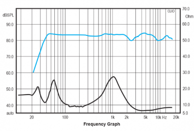

Zelfs met impedantiecorrectie is het heet moeilijk om die grafiek mooi recht te krijgen.
Boven de 2kHz is de impedantie bijna 2 keer zo laag.
edit: zie bijlage aan de hand van de meting van het plaatje hierboven.
Aangenomen dat het een correcte meting is.
Eigenlijk missen we de fase informatie ook nog

Dank voor jullie reacties, het is inderdaad de kit die John aangeeft. Die is te koop bij Soundimport, Strassacker had ik alleen even genoemd omdat zij bij hun kits standaard een impedantiecorrectie aanbieden. Hier de link naar de site van de ontwerper https://sites.google.com/site/undefinit ... kers/amiga
Daar staan het filterontwerp en twee grafiekjes op.

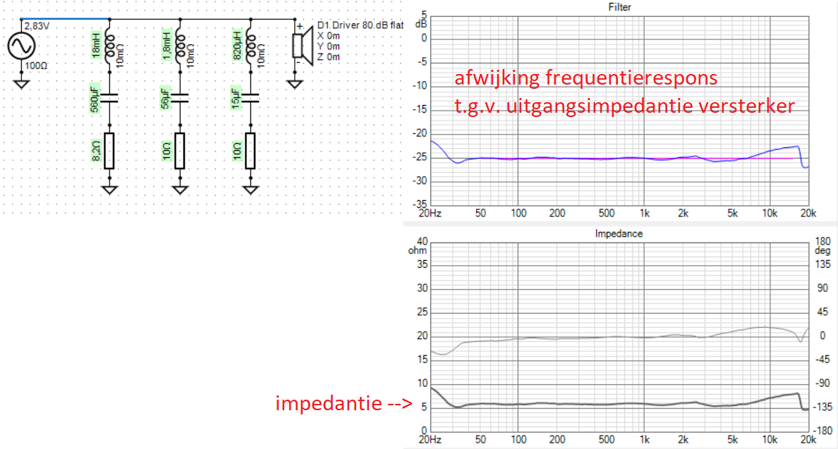

De bas kan je goed krijgen door ook de piek op 60 Hz weg te nemen met nog een RCL-netwerkje. De deken krijg je pas weg als je de impedantie over het gehele bereik mee omlaag trekt tot de laagste waarde.
Quick 'n dirty met de ingebakken optimizer van VituixCAD. De impedantie wordt wel vrij laag met 6 ohm, dus de buizenversterker moet daar geschikt voor zijn. De serieweerstand van de spoelen mag best hoog zijn, je mag de weerstand van de weerstanden verkleinen om te compenseren. Het wordt geen goedkoop correctienetwerk zo.

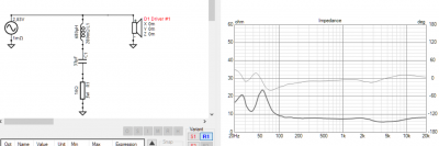

probeer eerst alleen de impedantiepiek bij de x-over frequentie te corrigeren, en beoordeel dan pas de rest

Op die manier stook je echt gigantisch veel vermogen van de versterker weg en heb je bovendien ook behoorlijk grote passieve componenten nodig (vooral de weerstanden) om dat allemaal op te vangen. Je kunt dit ook zien in VituixCAD trouwens bij "View"->"Power Dissipation"Chocomel schreef: ↑do 08 sep 2022, 16:24De bas kan je goed krijgen door ook de piek op 60 Hz weg te nemen met nog een RCL-netwerkje. De deken krijg je pas weg als je de impedantie over het gehele bereik mee omlaag trekt tot de laagste waarde.
Als vuistregel worden de resonanties van het systeem zelf (tuning, kast plus woofer) niet gecorrigeerd om die reden.
