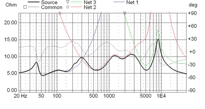

een vraag van de luidspreker mannen voor de buizen specialisten: in de Hobby Hifi zie je bijna standaard een impedantie correctie in het filter zitten "voor gebruik met een buizen versterker". Het doel van deze is het glad krijgen van de luidspreker impedantie m.n. in het midden waar die door het filter nogal heuvelachtig geworden is. Hoe belangrijk is het eigenlijk dat de impedantie daar vlak is? En wat is vlak? Hoeveel variatie in de impedantie is nog acceptabel? En wat is het (klankmatige) gevolg als we t niet doen?
Voorbeeld: de impedantie van mijn wedstrijdluidspreker ziet er zo uit (dikke zwarte lijn, simulatie) is het de moeite waard om de impedantie vlakker te maken? En in welk gebied?

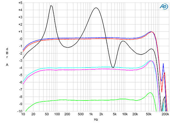

Re: buizenversterkers en luidspreker impedantie-verloop
Afhankelijk van dempingsfactor/uitgangsimpedantie volgt de frekwentie weergave de impedantie van de luidspreker. Voorbeeld Stereophile PrimaLuna:
http://www.stereophile.com/content/prim ... UY800ER.97

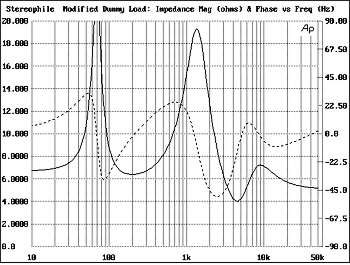

En voor snelheid dit is hun dummy:
http://www.stereophile.com/content/real ... 3QlitCU.97
Die dummy heeft een zobel op de tweeter, bij jouw speaker zal in ieder geval het hoog oplopen, de mate ligt aan de uitgangsimpedantie van de (buizen)versterker.

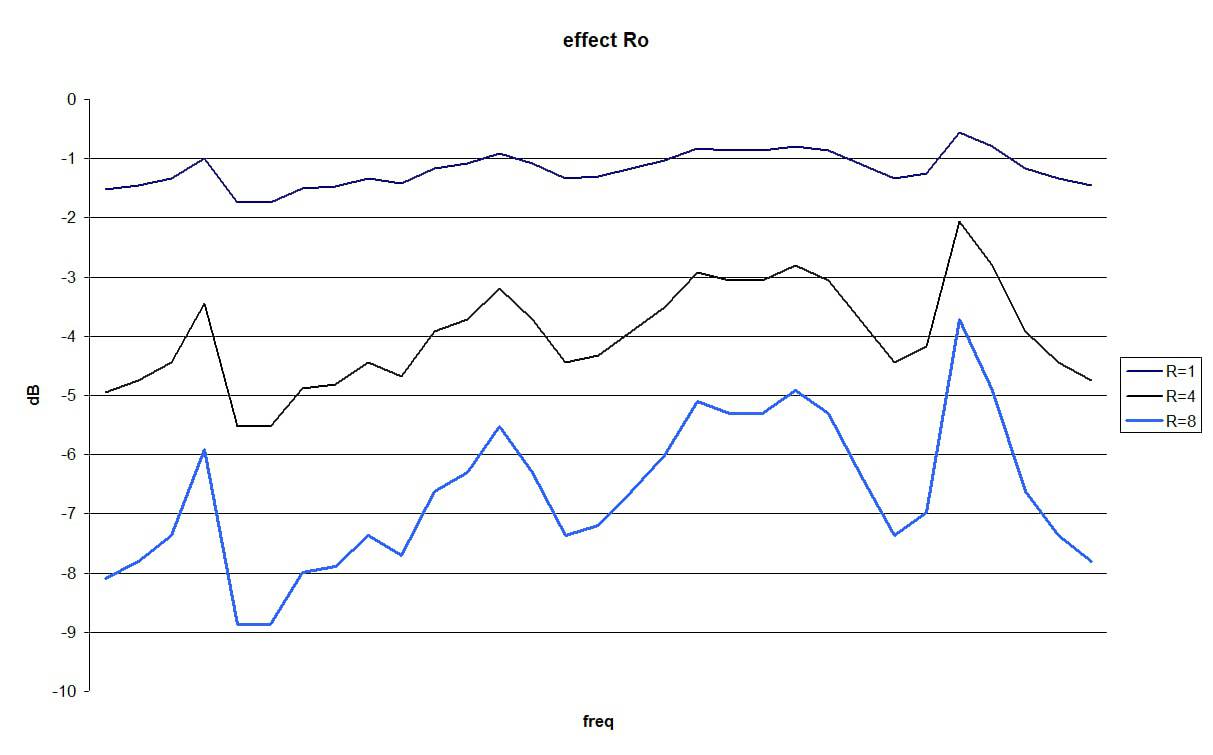

Het verloop van de impedantie, zoals ik dat kan aflezen uit de grafiek, geeft een fluctuatie in de klemspanning van de luidspreker. Waar de impedantie hoog is, zal de klemspanning op de luidspreker ook hoger worden.
Deze fluctuatie van de speakerimpedantie zal met een bronimpedantie van 1ohm een fluctuatie in de klemspanning van ca.+-1 dB veroorzaken nl. -1.6 dB bij 20 en 70 Hz, en -0.6 dB bij 8500 Hz en alle waarden daartussen.
Met een bron van 4 ohm wordt dit +- 3dB (minimum -5.1 dB, max -2 dB) , met een bron van 8 ohm (SE versterker zonder terugkoppeling b.v.) wordt dit 4.6 dB (min. -8.3 dB, max -3.7 dB)
In jouw voorbeeld zal er bijv. een piekje in de klemspanning ontstaan bij 8.5 kHz van:
1ohm bron : 0.4 dB
4ohm bron : 1.6 dB t.o.v. het gemiddelde
8ohm bron : 2.6 dB
In jouw geval vallen de impedantieschommelingen nog wel mee, maar soms kan dit effect maken dat een luidspreker in combinatie met sommige versterkers tegenvalt.
De versterker krijgt dan meestal de schuld.
Het effect kan er ook toe bijdragen dat het geluid van buizenversterkers met hun hogere bronweerstand anders is dan met een moderne halfgeleider-eindtrap met zijn uitgangsimpedantie van vrijwel 0 ohm, en dat dit verschil niet met elke luidspreker hetzelfde is. Dat levert een hoop discussie op!

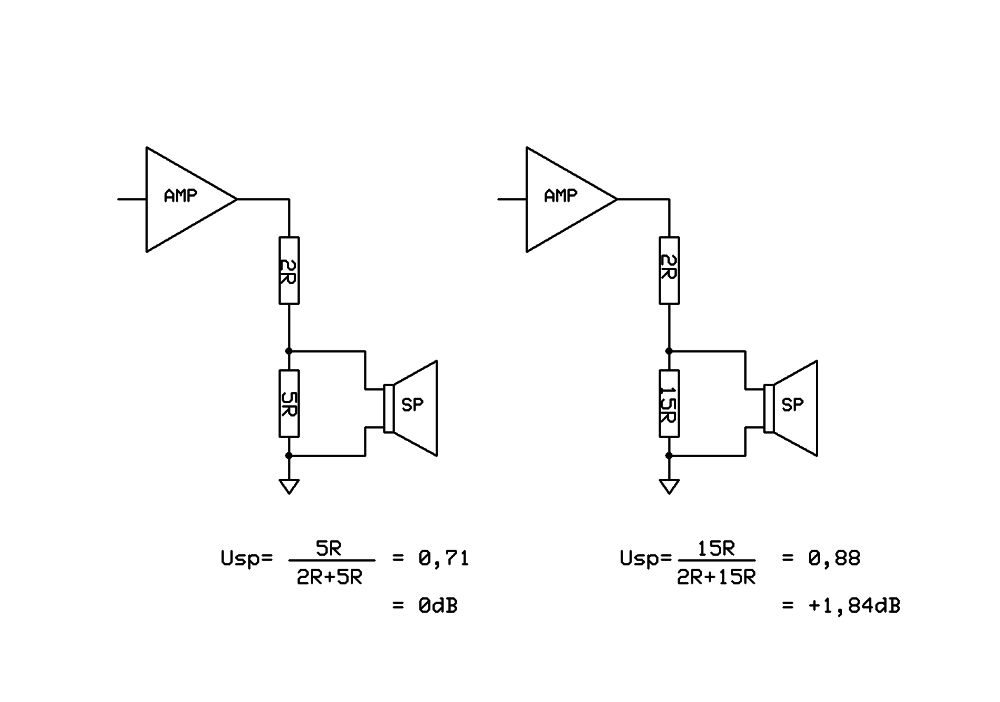

Idem voor hoofdtelefoonversterkers + hoofdtelefoons
Het effect van een hoge (buizen) uitgangsimpedantie is ook met een transistorversterker na te bootsen.
Simpelweg door een weerstand tussen versterker en filter te plaatsen.
Dan kan je gehoormatig ook vaststellen waar de grens ligt en de afwijking direct meten.
Om het mooier te maken: hierbij de grafiek van de klemspanning.
Ik ben er van uit gegaan dat de versterking van de buizenversterker zelf constant is, met alleen een vaste uitgangsimpedantie van 1, 4 of 8 ohm.
In het laag is de piek het gevolg van de laagresonantie van de driver. De serieweerstand verpest dan ook nog de demping daaarvan.
Bij hogere frequenties beïnvloedt de serieweerstand natuurlijk ook nog de werking van het scheidingsfilter.
Als de versterking ook nog varieert met de belasting is het eind zoek, ofwel het effect nog groter. Dat stelt "tube sound" wel in een vreemd daglicht.

Als naschrift:
Uit dit alles behoeven we niet zonder meer te concluderen dat buizenversterkers niet deugen:
wel zou ik denken dat je twee dingen moet doen:
1. Ontwerp het laag ( de kast + driver) rekening houdend met de uitgangsimpedantie (bronimpedantie) van de versterker.
2. Maak met compensatieschakelingetjes de impedantie boven de resonantie zo goed mogelijk "ohms", ofwel reëel en constant.
Als 1 en 2 niet lukt, ga over op halfgeleider eindtrappen.
vr groet,
Tom

zo dan:
dat is de luidspreker (simulatie) uit de startpost, maar dan met 3 correctie kringen
zou beter moeten gaan toch?

Het impedantieverloop is nu een stuk gelijkmatiger, en dat werkt ook positief uit op de frequentiekarakteristiek met hogere bronweerstanden.
Het op dezelfde manier berekende verloop is nu als hier getoond. wat betreft de opmerking van metabaron:
Er is erg veel evidentie dat een vlakkere karakteristiek leidt tot een betere weergave, sterker nog, als je twee luidsprekers d.m.v. uitgebreide (digitale) compensatie precies dezelfde karakteristiek geeft, klinken ze ook precies hetzelfde. Zelf gehoord op het NatLab, met een Philips 3-weg en een Quad ESL63.
Dus zolang de impedantiecorrecties de eigen karakteristiek van de luidspreker niet beïnvloeden, zou ik me geen zorgen maken.
vr groet,

Deze componenten doen niets met de response van de luidspreker zelf, wel met de impedantie die de versterker ziet. En als die zoals bv een buizenversterker een hoge uitgangsimpedantie heeft zal het dus wel een effect op de weergave hebben.
kan je wat vertellen over die luistersessies? wat heb je toen precies vergeleken, op wat voor set?metabaron schreef:..... Maar ik heb tijdens mijn luistersessies duidelijk verschil gehoord.

De versterker die je wil bouwen stuurt de LS(s) meer met stroom dan spanning aan, denk niet dat die bulten en kuilen veel doen.

Volgens mij hebben we hier op dit forum het er al eens over gehad dat mid en tweets veel beter presteren bij stroomsturing. Oftewel een hoge uitgangsimpedantie. Een lage uitgangsimpedantie heeft alleen voordelen in het laag.

dan klopt het toch met elkaar, want de verwachting met een buizenversterker is ook dat het wel invloed heeft op de klankmetabaron schreef:Henk jan ik heb een pp versterker staan met 6550 buizen. Computer naar dac naar versterkers. En uiteraard mijn hoornluidsprekers. Met menno van der veen uitgangstransformatoren.

Er is tot nu toe steeds gekeken de invloed van de uitangsimpedantie van de versterker op de uitgangsspanning naar de luidspreker.(en vice versa)
Heb een voorbeeld gemaakt van het verschil in uitgangsspanning bij een uitgangsimpedantie van de versterker van 2 Ohm en een luidspreker impedantie van zowel 5 Ohm als 15 Ohm.
We zien in het onderstaande plaatje dat de spanningsdeler in her eerste geval uitkomt op een niveau van 71% en het tweede geval van 88%. Normaliseren we de impedantie van 5 Ohm tot de referentie tot 0dB dan is de spanning bij een luidsprekerimpedantie van 15 Ohm ca. + 1,84 dB.
Dit alles is weergegeven in de grafieken van Tom, maar wilde het toch nog even onder de aandacht brengen. Wat tot nu toe onderbelicht is gebleven is de invloed van de luidsprekerimpedantie op de belasting van de eindbuis.

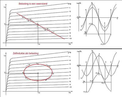

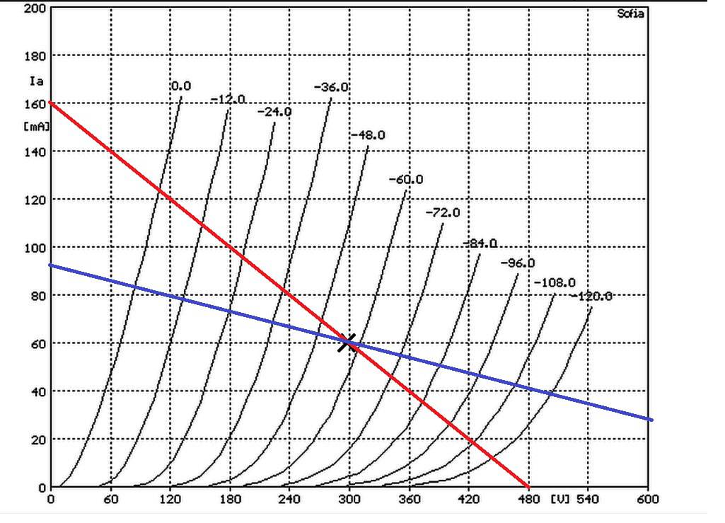

Zo'n mooi rechte belastingslijn krijg je met een weerstand als belasting.Bij verandering kantelt die lijn zoals Aat mooi liet zien. Maar LS-rs zijn geen weerstanden en met filters eraan is het van alles wat.Blijft er van die mooie lijn niks over.
Paar plaatjes getekend, gewoon een weerstand en dan met een spoel als belasting.Met een condensator krijg je net zoiets alleen wordt de (min of meer) ellips dan in de andere richting doorlopen.
