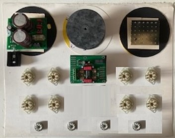

Inmiddels zijn bij mijn zwager alle onderdelen boven tafel gekomen en bij mij thuis.
Zoals al aangegeven wil ik deze versterker bouwen, gewoon omdat het kan en alle onderdelen er zijn.

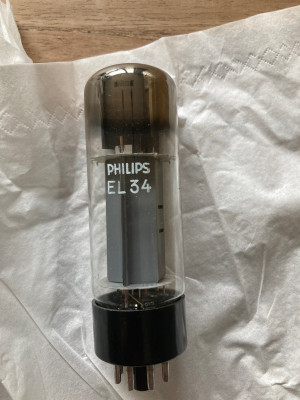

Nu mis ik wel 1 el34 van philips die was lek aan het dak, dus mocht iemand nog een nieuwe philips el34 hebben liggen dan hoor ik dat graag.
Ook moet ik nog even kijken of het nodig is de 2 voedingen van 220v aan te passen, ik las iets over een 10V voeding in serie met de 220V zetten om zo aan de 230V te komen, klopt dat?
Hoe gaat dat met de nieuwe elco's van 1990, zijn die nog veilig te gebruiken?

Hoi Peter, je kan weer aan de slag.
De voeding:
Je kunt de voedingen inderdaad aanpassen met kleine trafo met 10 of 12V secondair.
Het vermogen van de kleine trafo moet 5% zijn van de grote. Mag meer maar hoeft niet.
De elco's:
Wellicht moet je de grote beker elco's even formeren.
Even aansluiten met een weerstand van 10K of zo in serie. Begin met 50V.
Steeds de spanning meten over de weerstand.
Zodra deze de 0V nadert kan de spanning omhoog. Gebruik stappen van 50V. Tot je op de werkspanning zit, dan is het klaar.
Naderhand wel even ontladen natuurlijk.

En wie heeft er nog 1 nieuwe EL34 van Philips liggen?

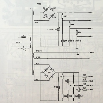

Die trafo zou dan ook 230V/12V zijn bijv. Ik moet ook nog kijken of we de bias printjes kunnen gebruiken die ik ook voor de el84 heb gebruikt, maar dan 2 stuks.
Ik begreep ook dat als je de 12V trafo in serie verkeerd aansluit dat de spanning niet meer, maar juist minder wordt, klopt dat?

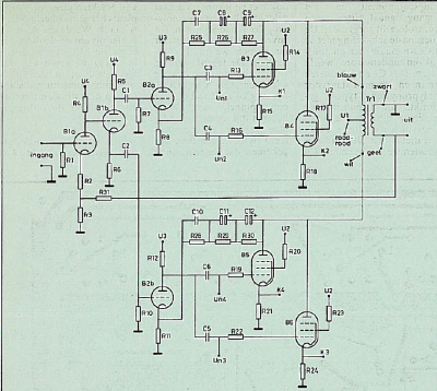

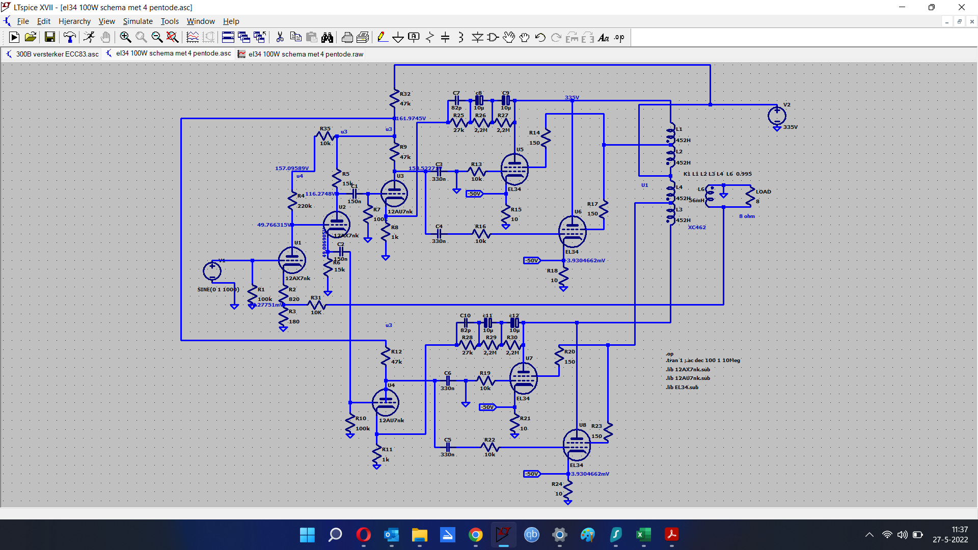

Het schema is met een andere ugt, nu komt er een ultra lineaire trafo in. het stomme is dat er nergens spanningen zijn aangegeven in het schema.

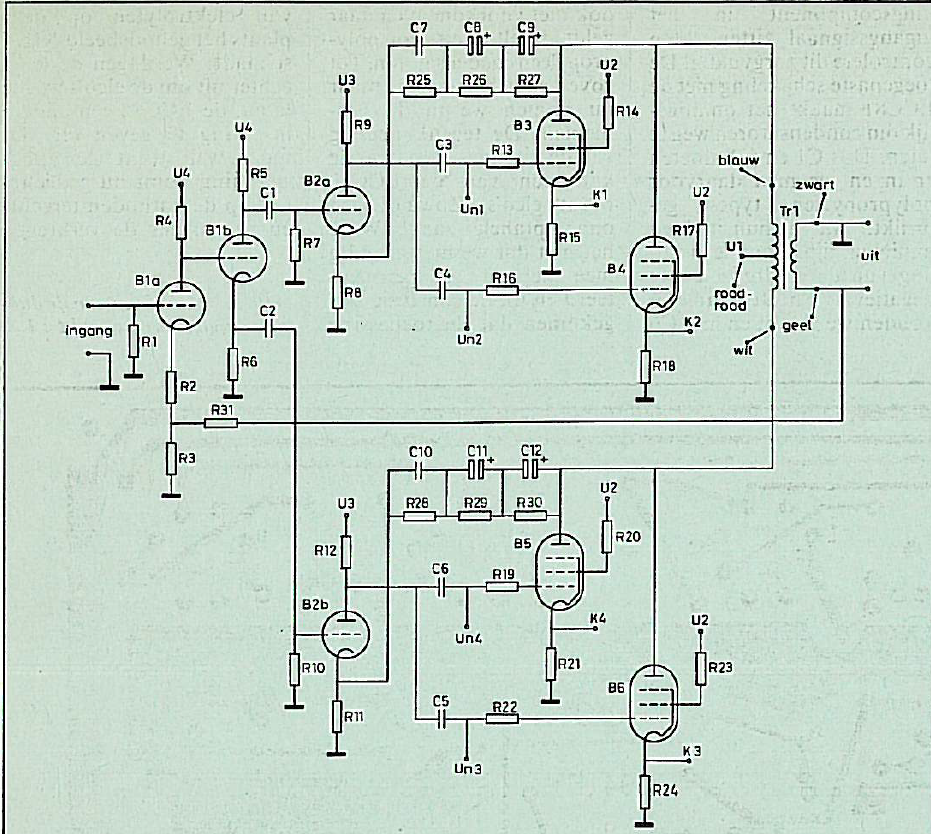

De voeding is 330V ac maar ik ben het schema nog aan het uitwerken in lcspice.
Dit is het schema uit de radio buletin uit 1987 van Menno van der Veen
Re: 100W EL34, niet omdat het moet maar omdat het kan.
Mwah zou mij er niet zo druk over maken. Zeker niet v.w.b. B+ De gloei mag 10% afwijken van E-buizen. En beter iets hoger dan te laag heb ik altijd begrepen. Anders een 0,22 ohm @ 2W draadgewonden in serie met de gloei van de EL34. Je hebt hier toch een stock trafo en geen speciaal gedimensioneerde. Dus moet je dat eigenlijk toch even bekijken met de voltmeter.

Goed, ik heb de tekening even in spice gezet met de waarden waardoor het duidelijker wordt, ik heb de potmeters om de ruststroom van 50V in te stellen weggelaten want wil daar de bias print in plaatsen(als dat kan) zet de foto er bij. die heb ik toen voor de KT77 gebruikt.
Ook wil ik denk ik mijn voeding gebruiken die ik al iedere keer heb gebruikt met de slow start via de mosfet, heb daar nog steeds zeer goede ervaring mee. Er zullen dus nog wel wat waarden aangepast moeten worden, maar dat zal wel lukken(denk ik). :think: met wat hulp :lol:

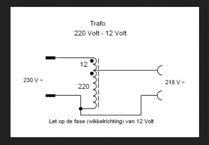

Klopt het onderstaande verhaaltje van de 12V voeding om de 220V trafo ook daarop te laten werken, zoals ik dat zie?

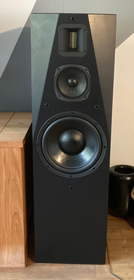

En welke speakers?
peterl
Berichten: 2418
Locatie: Enschede
Bericht door peterl »
De 3weg contach die ik gebouwd heb vorig jaar.
viewtopic.php?t=29582&hilit=3weg+systeem&start=250
http://www.donhighend.de/?page_id=6288
Ik heb alleen nooit kunnen vinden wat ze aankunnen.

De 230 naar 220 trafo, daarbij kunnen de 2 wikkelingen gewoon ook in serie staan.
Piet
peterl
Berichten: 2418
Locatie: Enschede
Dank je Piet, dan kunnen de 2 bias printen ook apart geplaatst worden zodat je overal bij kunt. Dat trafo schema is zo duidelijk. Het enige nadeel is dat de volume en kanaalkiezers in het front misschien in botsing komen met de buitenste ecc buisjes. Maar dat moet ik nog even bekijken als ik de kast uitkies.
