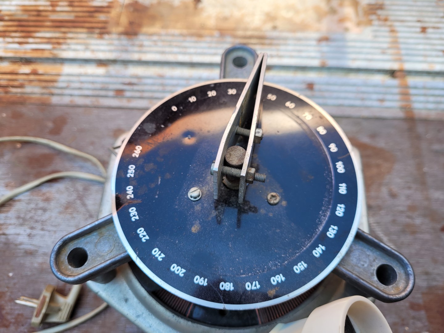

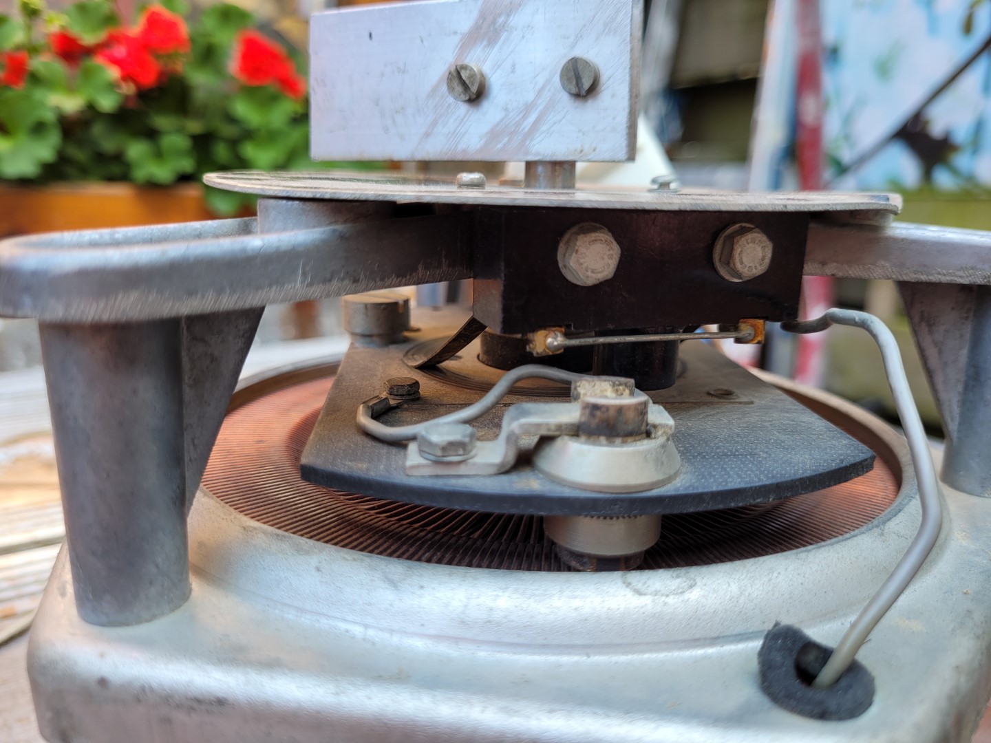

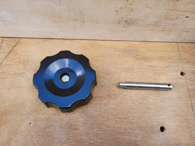

Ik schreef eerder dat ik achter zo'n grote draaiknop aan zou gaan.
Die zijn normaal gesproken heel lastig te vinden. bij Radio Twenthe gewoon op voorraad voor 5 Euro. :D
Klein detail, de spantang maat was 8 mm, de as is echter 10 mm.
Gelukkig woont hier in de buurt een zeer gewaardeerd forum lid die veel ervaring heeft in de fijnmechaniek, en ook over een draaibank kan beschikken.
Het demonteren en weer in elkaar zetten van de Variac was meer werk dan dat asje afdraaien, maar zo kon ik gelijk alles schoonmaken en smeren.

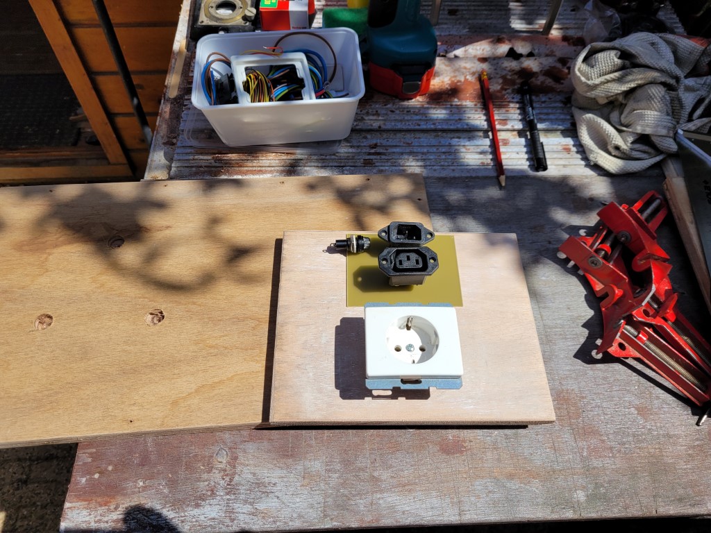

Inmiddels ook al wat plankjes (tweedehands multiplex) gezaagd. de IEC chassidelen en de zekering houder komen op een stukje blanco printplaat te zitten die op zijn beurt weer op een uitsparing in het multiplex komt te zitten.

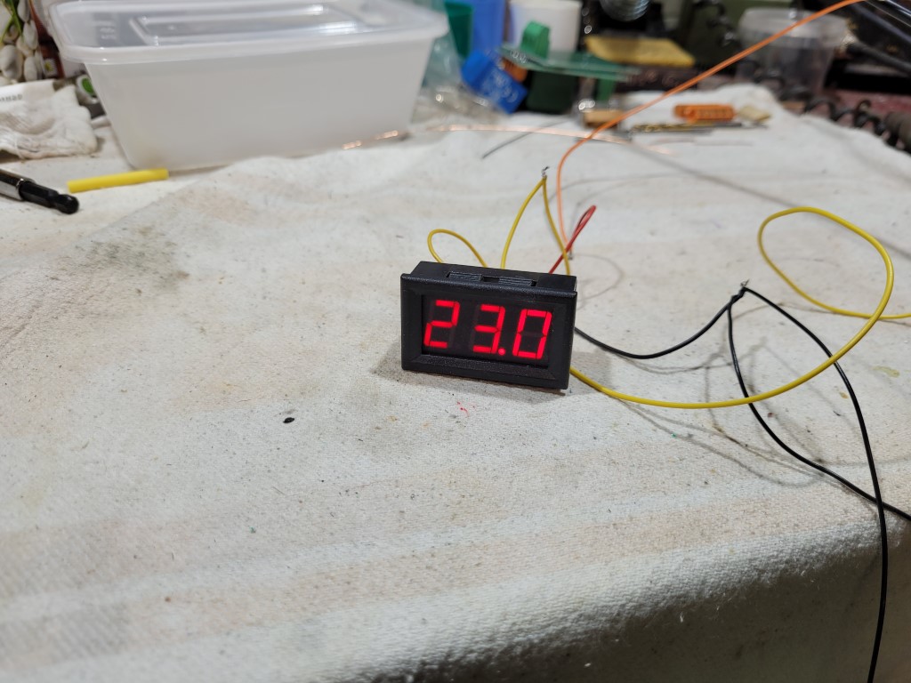

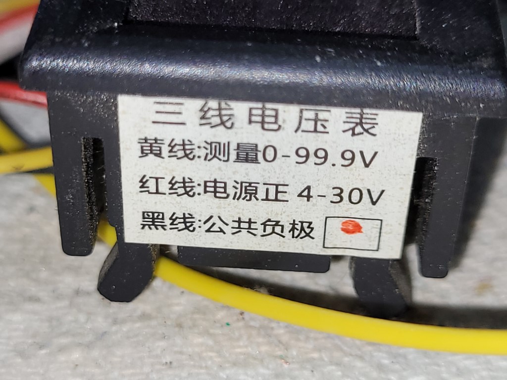

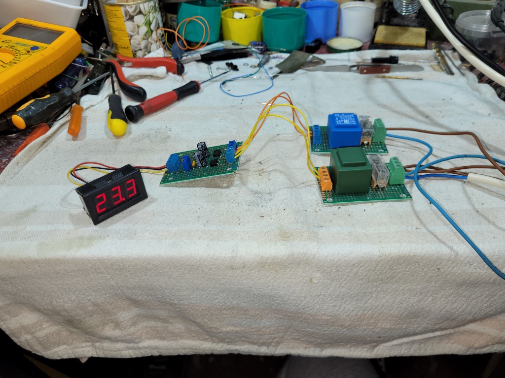

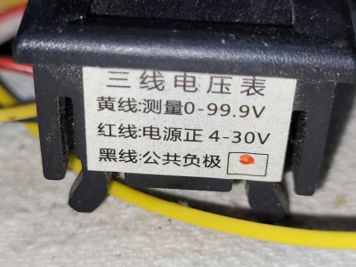

De Voltmeter opgezocht. dit is er een met een 3 draden, voedingspanning, meetspanning, en een gemeenschappelijke massadraad.
Op de foto staat er 23 Volt op aangesloten, plan is om 2 kleine trafotjes's te gebruiken, een voor voeding op de vaste netspanning, en de andere op de uitgang van de Variac voor de meetspanning. er zit dan wel een decimaal puntje in de weg, maar daar kan ik niet van wakker liggen.

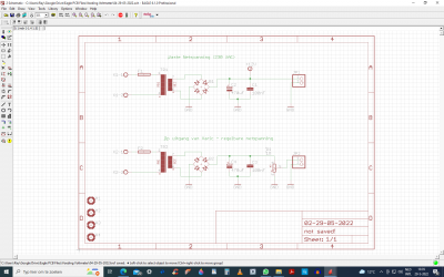

Even een opzetje gemaakt voor het voedingkje van de Volt meter.
De potmeter in het onderste schema zou een meerslagen blauwe instelpotmeter moeten worden.
Hiermee zal de afgelezen waarde aangepast kunnen worden aan de daadwerkelijke spanning op de uitgang van de variac.
Ik ga ervan uit dat enkele mA (meetspanning) al genoeg is om een waarde aan te geven.

Het schema van hierboven omgezet naar een stukje werkende hardware.
En dat vervolgens in de kast gebouwd.

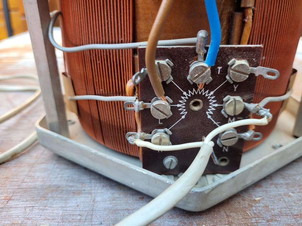

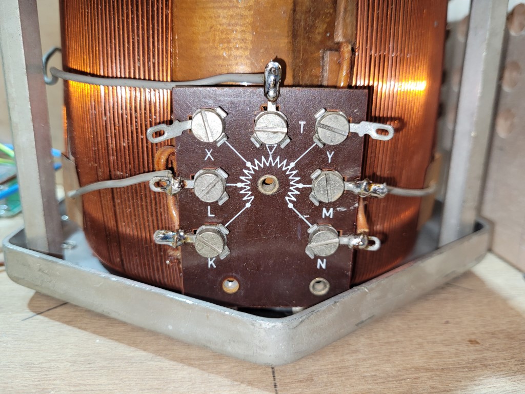

Dit is de oorspronkelijke bedrading, de witte draden de inkomende spanning, de bruine en blauwe de uitgaande.
Er zijn twee taps aanwezig op de variac. geen idee waarvoor dat is.
Volgens mij moet ik de inkomende en uitgaande nul op K aansluiten, T is de loper, voor de uitgaande fase, en N de inkomende fase.
L en M (de 2 taps) gebruik ik dan niet, en X en Y zijn NC.
De schaalverdeling is linksom 0 Volt, en rechtsom 260 Volt.
Klopt mijn veronderstelling, of heb ik het helemaal mis ?
Re: Geknutsel aan een Variac.
Niemand ?
Berichten: 8108
Ik vermoed dat je de inkomende spanning op K (Nul) en M aan kan sluiten.
Uitgaande spanning zou dan op de K (Nul) en de Loper komen (T)
Op die manier zou je dan ook boven de 230 moeten kunnen komen als je voorbij de M gaat.
Zegmaar het stukje tussen de M en N in.
Kappa7 schreef: zo 05 jun 2022, 12:13
I.d.d. K en M ingaand, K en T uitgaand. Potentiemeters zijn weer heel andere dingen... :roll:
Goed. dan ga ik het zo uitvoeren. :goedzo:
Meestal staat de N voor neutraal, zou dat de gemeenschappelijke aansluiting in en uit zijn.
Krijg je N-L in en N-T uit. Werkt de knop dan misschien als een waterkraan ? :lol:
Klopt, Anne, en de L staat voor de fase.
Maar als ik L en N volgens het plaatje zou aansluiten zou de variac precies verkeerd om werken. :?
Linksom = volle netspanning.
Rechtsom = 0 Volt.
Ik denk dat die letters (L en N) misschien een jaar of 50 terug nog niet echt gebruikelijk waren ?
